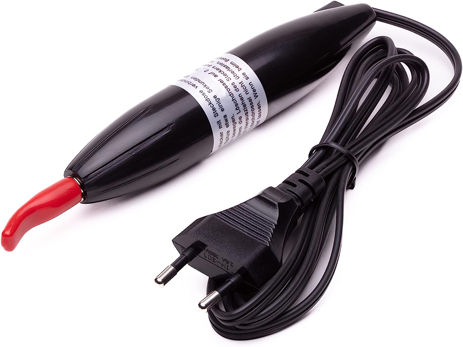

Wer kennt sie noch, von seinem alten Kassettenrecorder? :grin:
