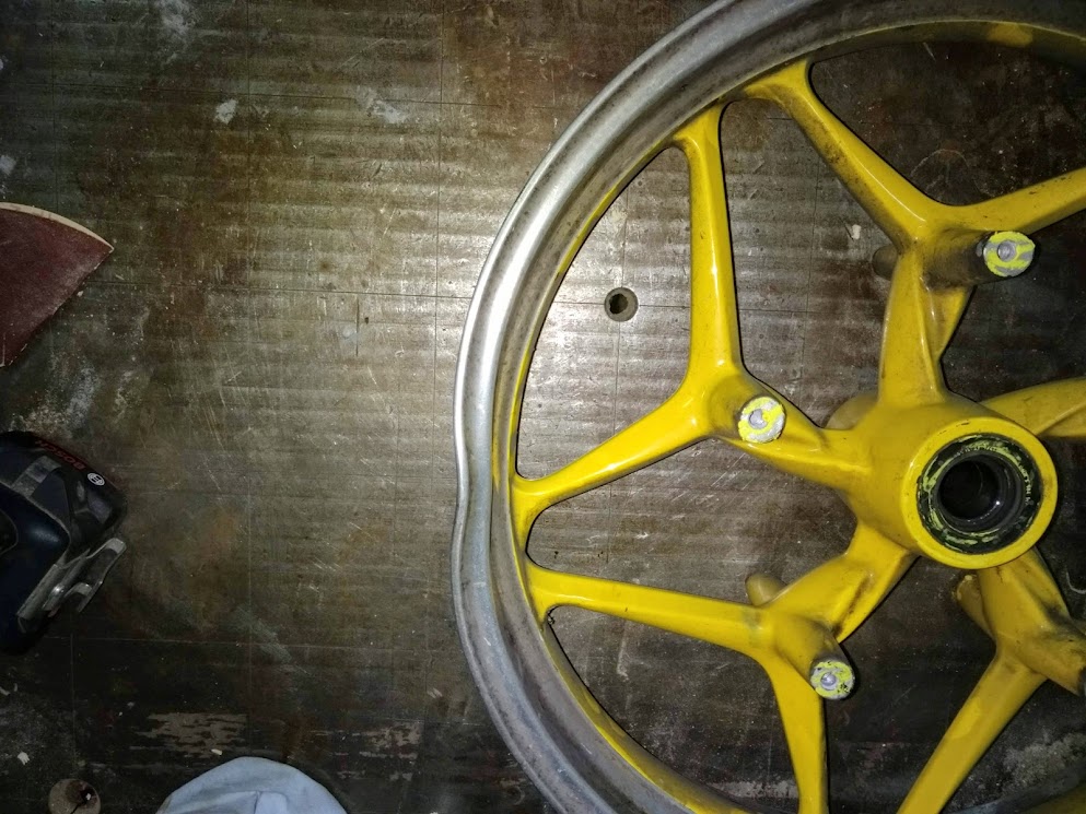

Mit der 17" Felge bin ich schon die LGKS und heftigeres ohne Probleme gefahren. Mit Straßenreifen, was anderes gab es, zumindest damals, nicht in 17".
Die Delle kommt von einem Schlagloch auf einer italienischen Landstraße.
Am Felgenhorn war der Reifen sogar noch dicht, die Luft ging langsam durch den Haarriss in der Felgenmitte raus.
Nach meiner Erfahrung ist nicht der wie auch immer geartete Weg das Problem, die Geschwindigkeit und Konzentrationsfähigkeit machen mehr Unterschied als Guss oder Speiche...
