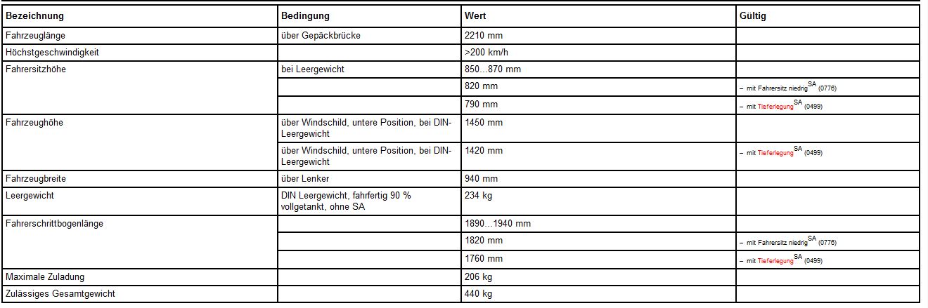

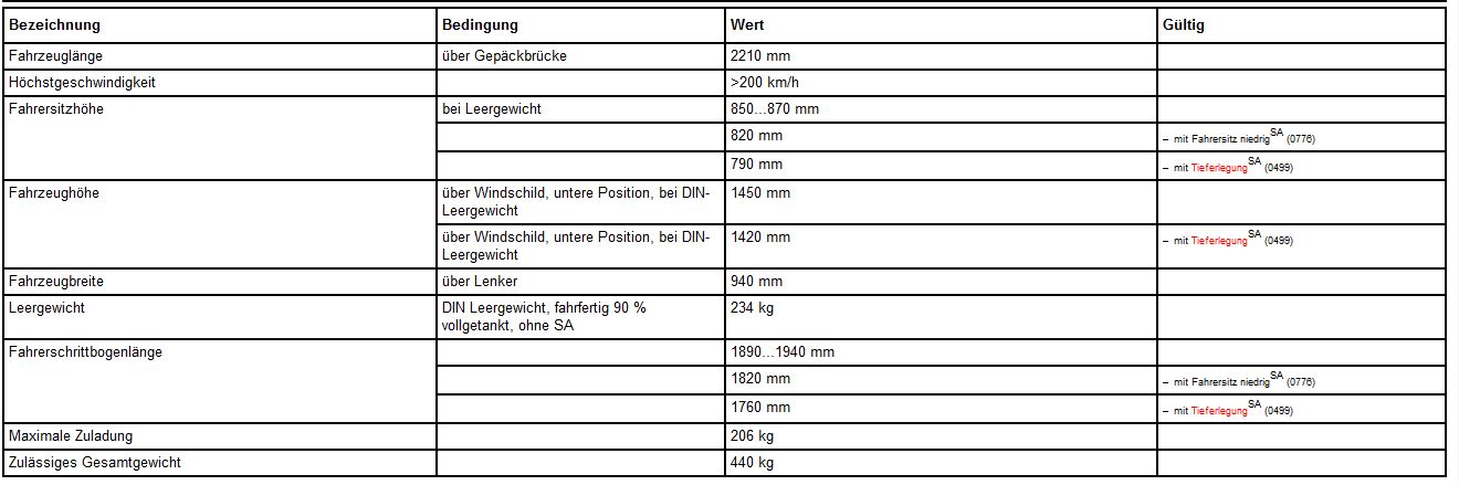

die Werkstieferlegung beträgt 3cm. Guck mal hier diese Tabelle der Originalmaße:
