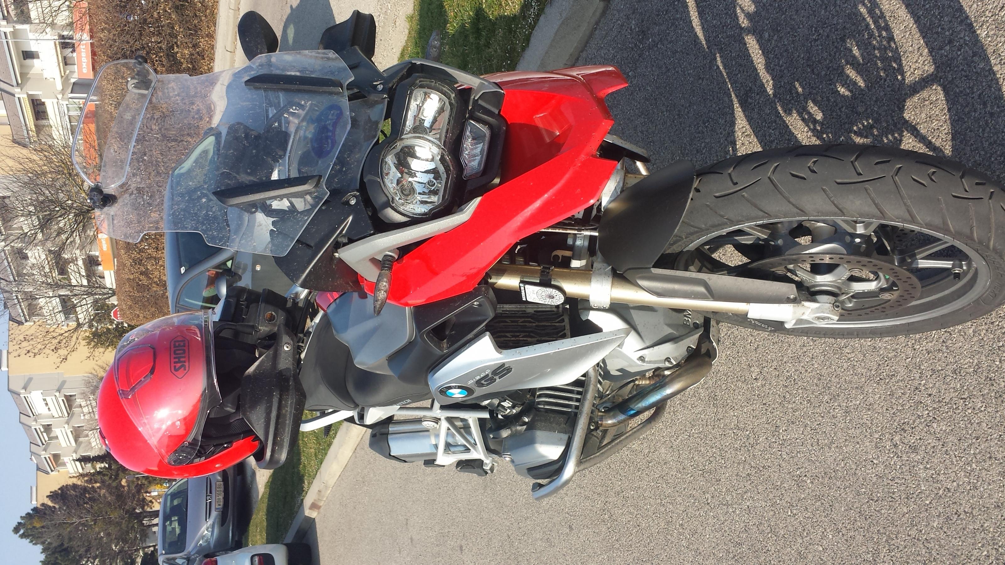

Egal welche Scheibe, die Wunderlich Scheibenhalterung-Verstärkung sollte man dazu nehmen, alleine schon um den original BMW Halter zu entlasten.
Habe die TT Scheibe + den MRA Spoiler und bin zufrieden.
Der Spoiler sieht zwar scheisse aus,.....nimmt aber wirkungsvoll , auch wenn die Scheibe tiefer steht, Verwirbelungen vom Helm,....da er ja in der Neigung variabel ist.
Habe mir im Vorjahr vom Hornig eine noch größere Scheibe bestellt, viel zu filigran, neigt sich auf der Seite, wo die Wunderlich Verstärkung NICHT ist,....also beim Handrad bei höherem Tempo derart zu Fahrer, dass einem Angst und Bang wird.
Dreht sich richtig rein :)
lg
Christian
