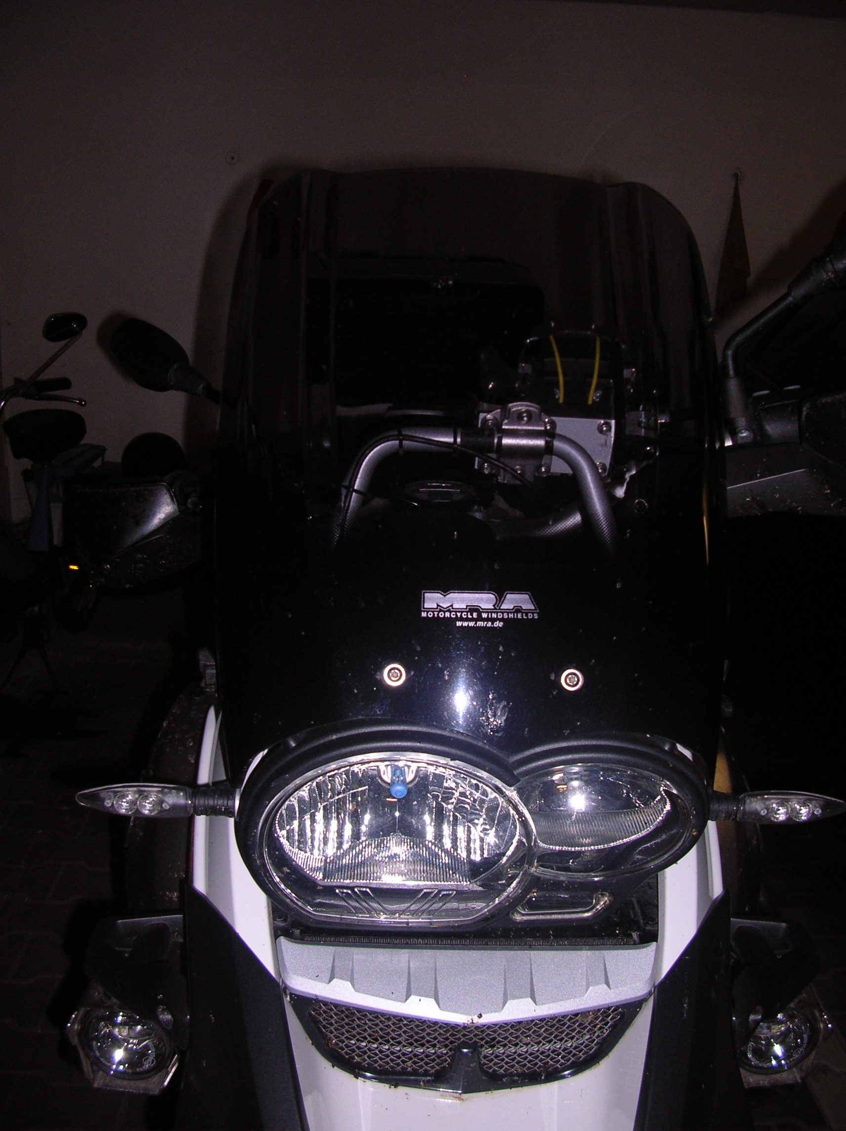

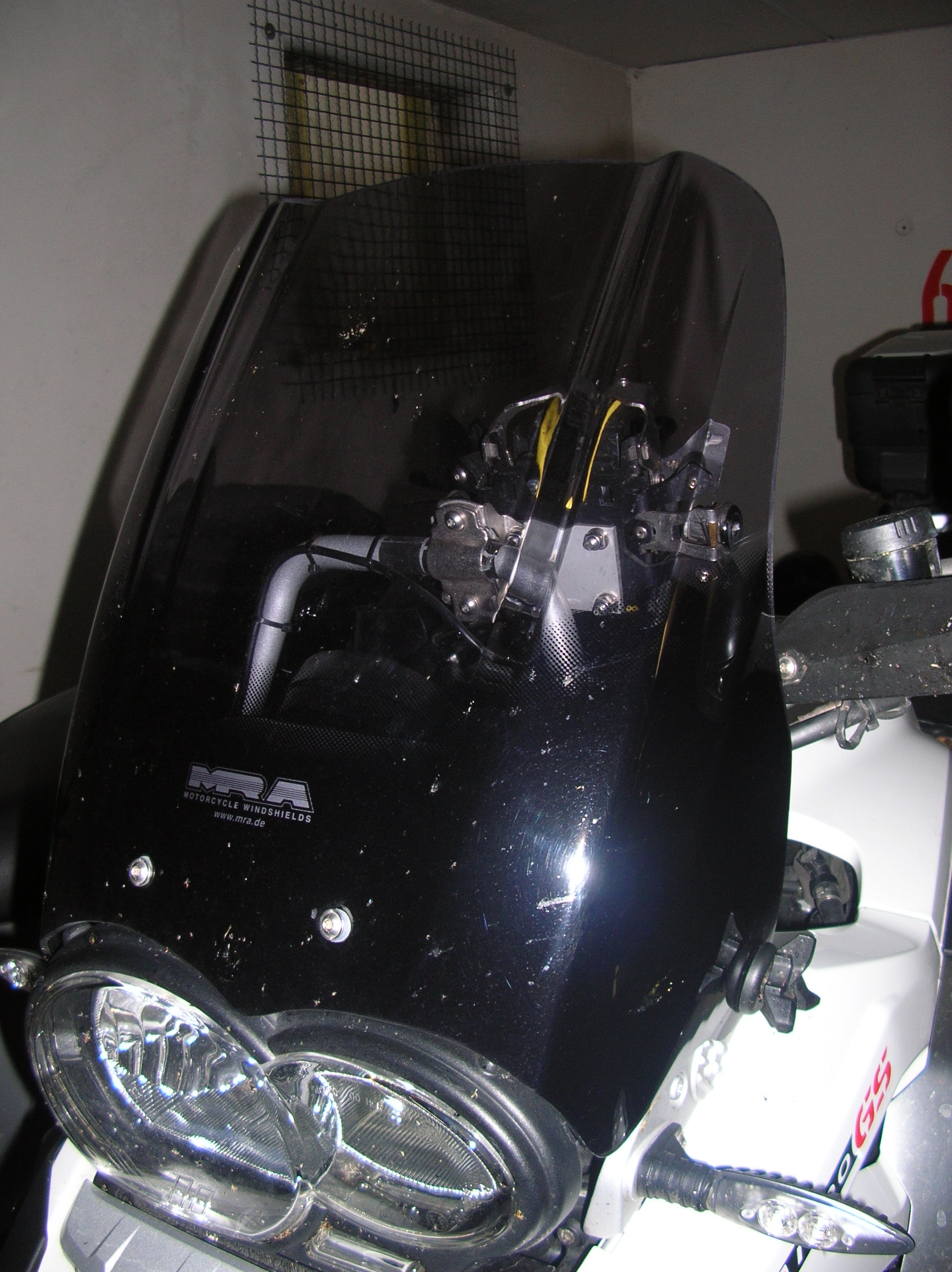

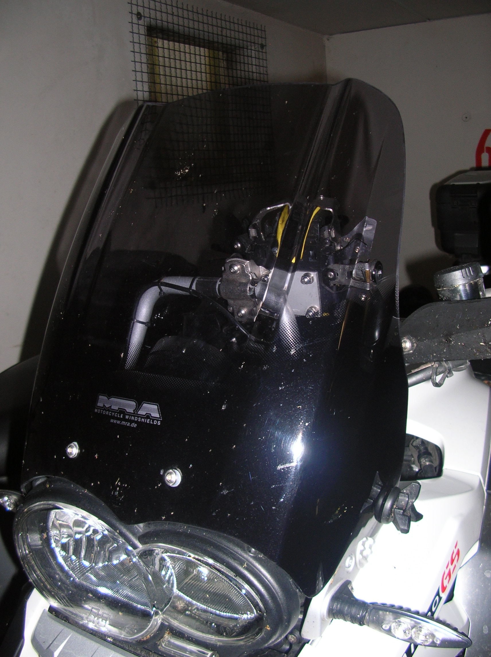

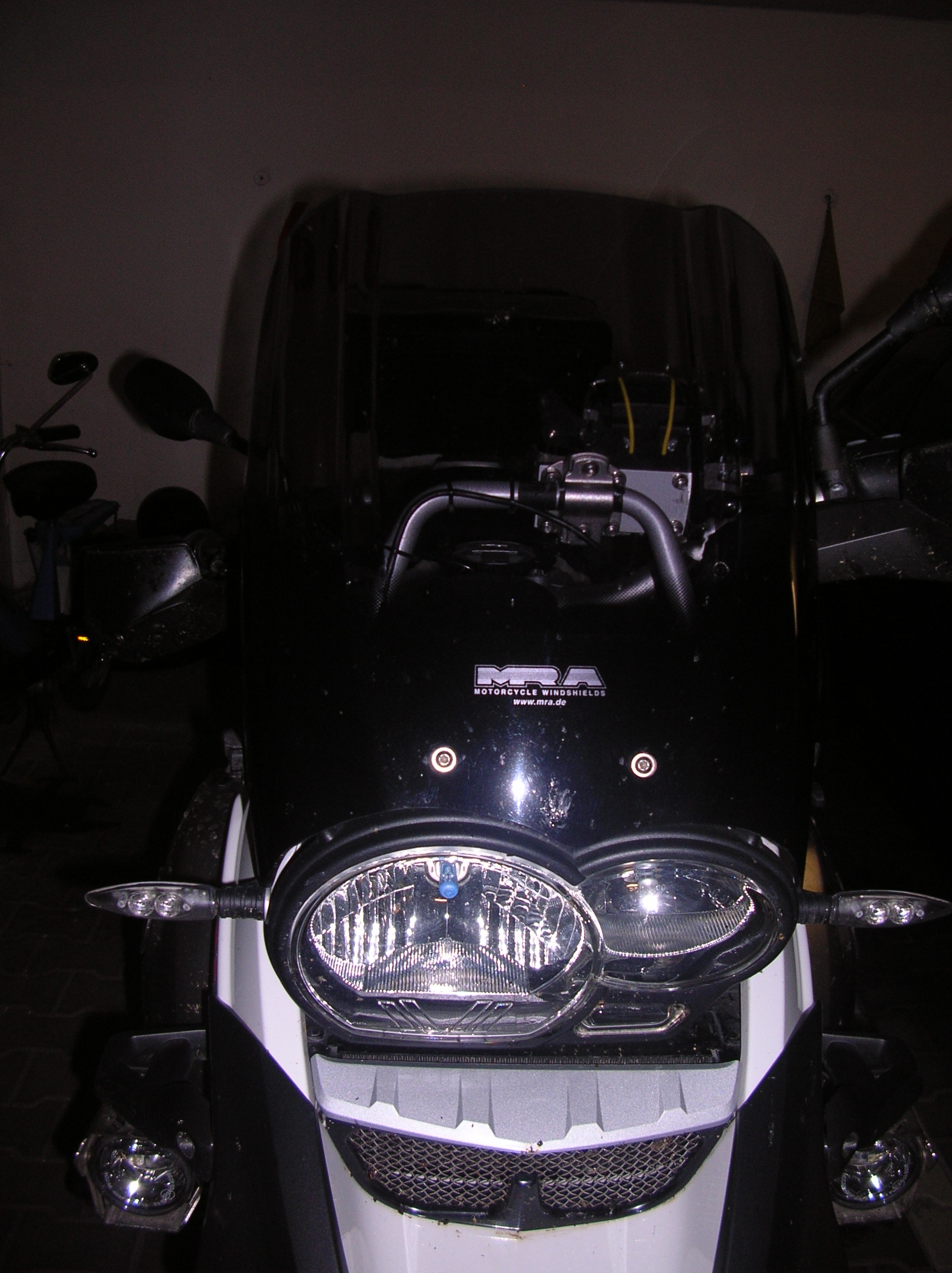

Ich hab nun auch eineige Scheiben durchprobiert. Was mir dabei aufgefallen ist, dass alle Scheiben die wie das Originale links und rechts noch Auswölbungen hatten, laut waren. Ich hab jetzt eins das fast so hoch ich wie das Originale nur an der Seite ist es glatt.
Ist eins von MRA und Touratech hatte so etwas auch mal im Program.
Werd morgen mal ein Bild machen dann sieht man das besser was ich meine.
Werner-R80
Werner-R80
17.10.2015
1.832
im Pfaffenwinkel
R1200GS/2011
Hab jetzt mal zwei Bilder
ist zwar optisch nicht so schön wie das originale, aber es erfüllt seinen Zweck und das ist mir wichtiger. Passen müssten die Windschilder von der normalen GS und auch von der ADV
