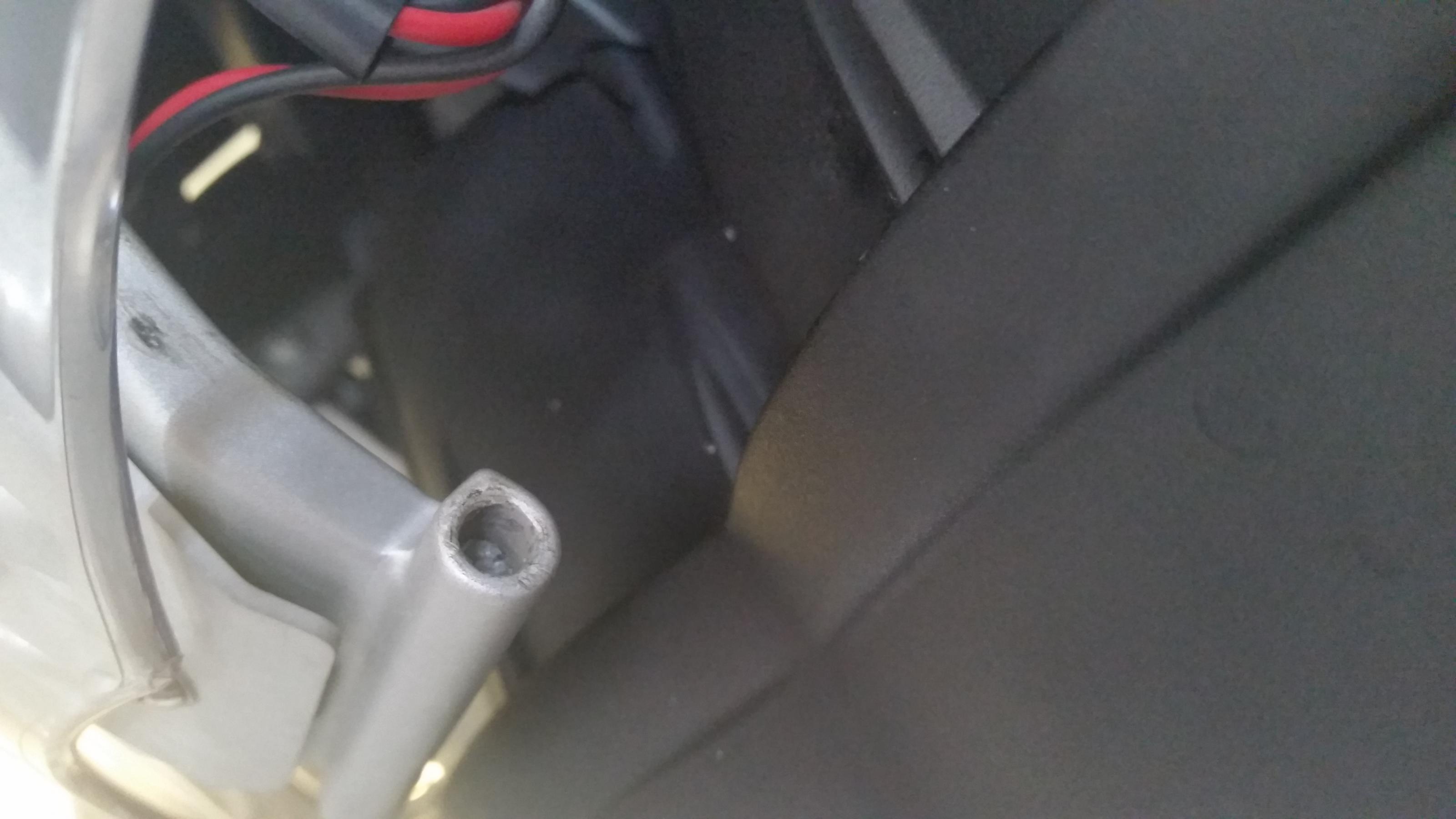

Ich habe es geschafft, beide Windschild Halterungen abzubrechen :(. Wie dem auch sei, die abgebrochenen Enden stecken immer noch in der Halterung und man kann diese nicht durchstossen, weil BMW dieses Bauteil nicht durchgaenging gemacht hat. Hat irgendjemand ne idee wie ich diese jetzt da raus bekomme?

wo soll das sein hast du noch ein GROSSES Foto.

Hmmm...... es war sicher nicht einfach die Dinger an dieser Stelle abzubrechen. Noch weniger einfach wird es werden, den Rest da wieder rauszubekommen :).

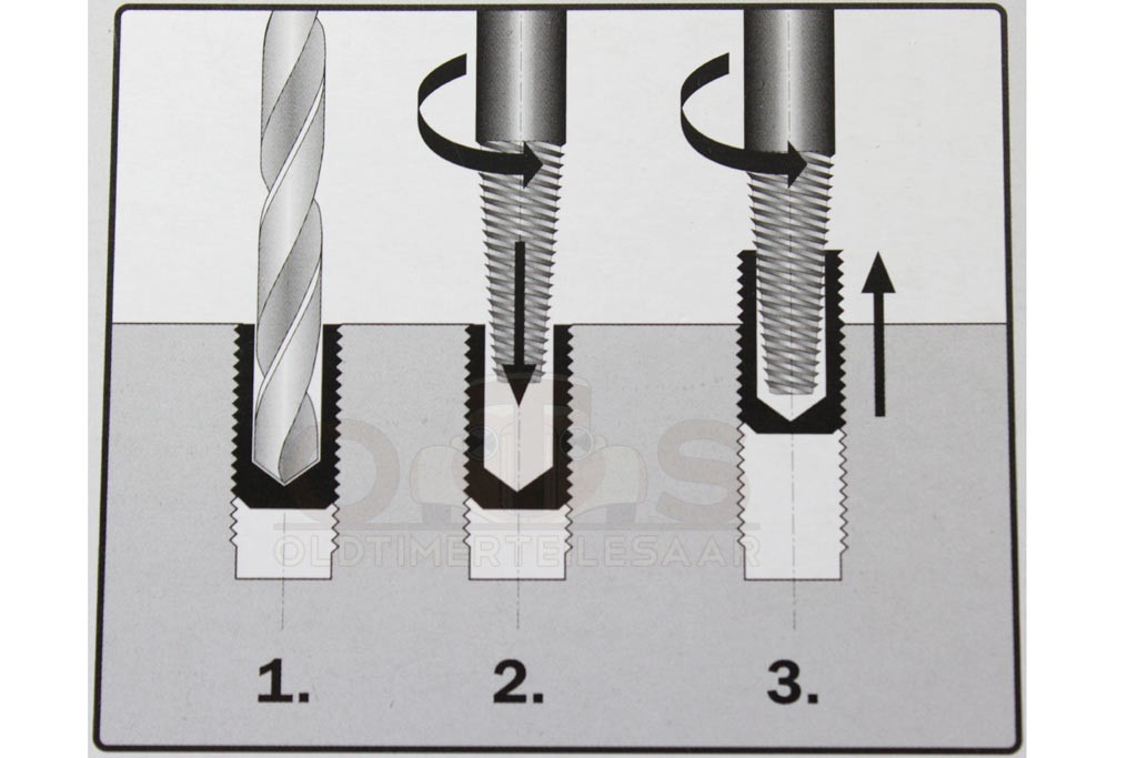

Ich würde erstmal Rostlöser reinsprühen. Dann würde ich versuchen, ein kleines Loch in den Stift reinbohren um dort einen Schraubenausdreher anzusetzen um den Rest des Stiftes rauszudrehen.

Das problem mit dem bohren ist das das abgebrochene Ende sich in der halterung mitdreht. Daher funktioniert das leider nicht.

Hallo Mike,
hatte ich auch vor kurzem auf einer Seite:
Druckluft reinblasen dann kommt er rausgeschossen>> Schutzbrille tragen

Sekundenkleber hat nicht funktioniert, druckluft als nächstes

sonst könntest versuchen das teil mit einem nagel soweit reinzuschlagen das es sich nicht mehr mitdreht und dann bohren...
wenn superkleber nicht hilft ginge auch 2k-kleber aber ob du dir damit einen gefallen tust weiß ich nicht.
