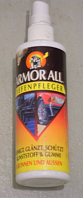

zu meinem neuen Windschild bekam ich von Touratech die Empfehlung, Armor-All Tiefenpfleger zu verwenden - und diese Empfehlung kann ich bestätigen. Die alte Original-Scheibe war nach der Behandlung wieder "wie neu" (zum neuen Windschild kann ich mangels Kratzer noch nichts sagen).
Hier im Forum wurde das Mittel übrigens schon einmal empfohlen und der Erfolg bestätigt.
