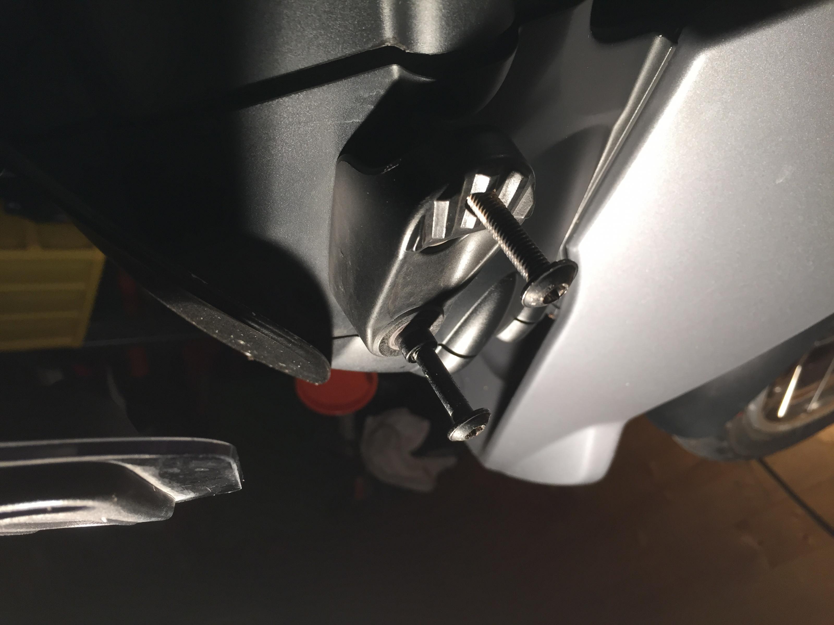

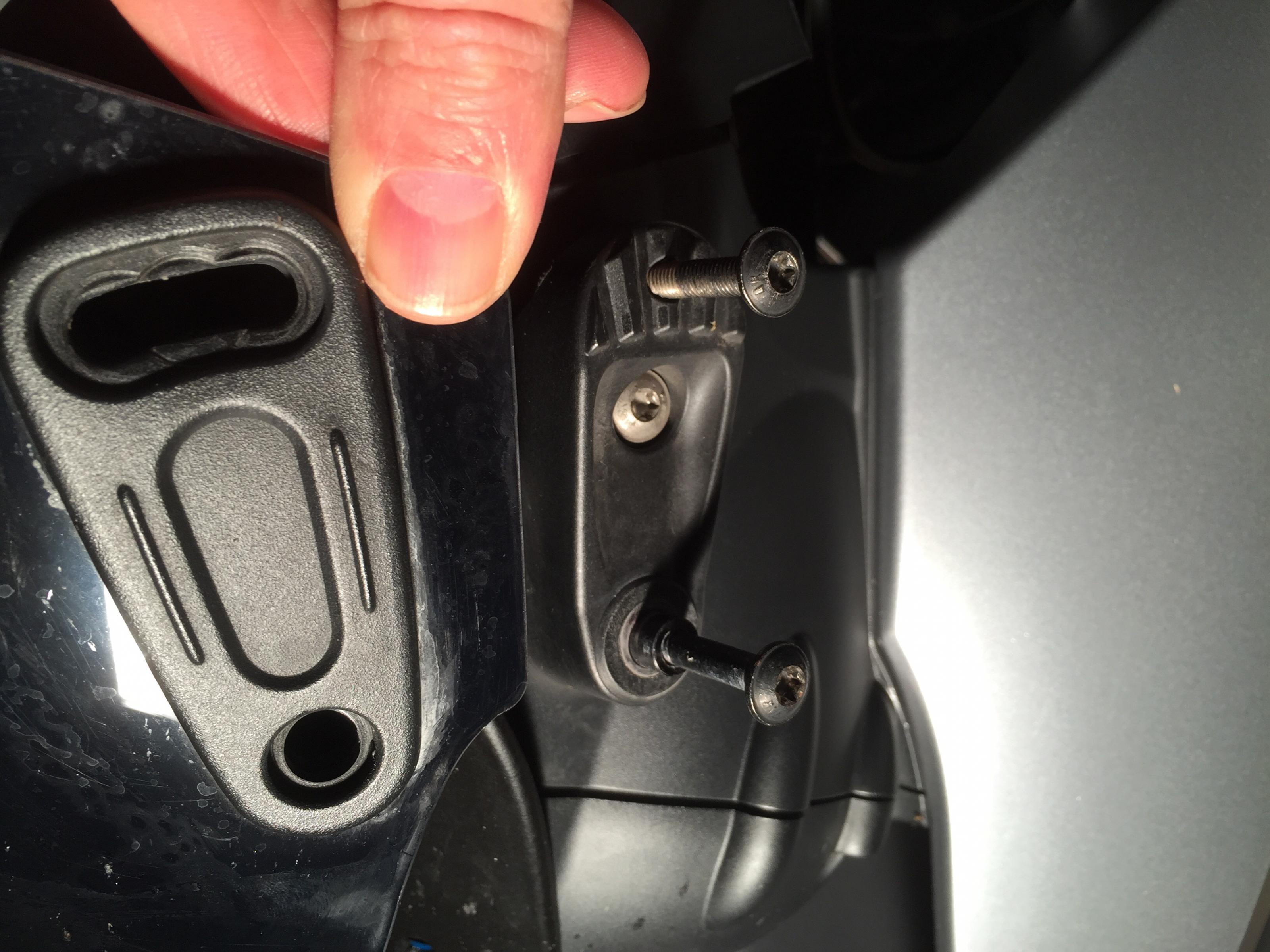

Ich möchte an meiner 1150 gs statt der verbauten ADV-Scheibe eine Wunderlich-Varioscheibe anbauen. Die Originalbefestigungsteile für die kleinere gs-Scheibe habe ich nicht. Lt. Wunderlich brauche ich nur eben diese. Die hiesige BMW-Niederlassung hat mir dazu Teile verkauft. Problem: es fehlt je ein seitliches Teil, denn :
die Aufnahmen für die Schrauben am Moped liegen 40 mm auseinander, während die Befestigungsplatten mit den Schraubendurchlässen an der Scheibenhalterung einen Abstand von 60 mm haben.
Wat nu? Kennt sich jemand aus?

Hallo Ebi,
erst einmal herzlich willkommen.
Dir fehlen die Distanzstücke für das Windschild.
Die nehmen das Windschild mit ca 60 mm Schraubenabstand auf und liegen zwischen der GS und dem Windschild, also unter der Scheibe.
Ist ein Orginalteil von BMW und gehört zur Originalscheibe dazu.
Die Teilenummer für rechts und links sind 46637664395 und 46637664396 . Kosten jeweils ca 40 Euro.
Zudem brauchst Du die zwei Linsenschrauben von BMW mit der Teilenummer 46627671147. Kosten jeweils ca. 2 Euro.
Ich hoffe ich konnte Dir helfe . Sonst melde Dich nochmal.
Gruss
Rainer

Das sieht sehr gut aus! Werd ich morgen gleich mal bei behemweh nachhaken. Die hiesige Niederlassung hat das nicht auf die Kette gekriegt!:nullahnung::nullahnung::nullahnung:
vielen Dank für den Tipp
derEbi

Da fehlt aber wieder genau das Distanzstück zwischen Windschild und Gehäuse mit der Reduzierung von 60 auf 40mm!
guckst du unten bei oldschool
