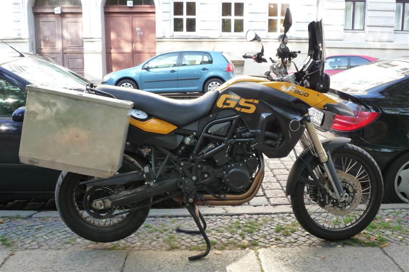

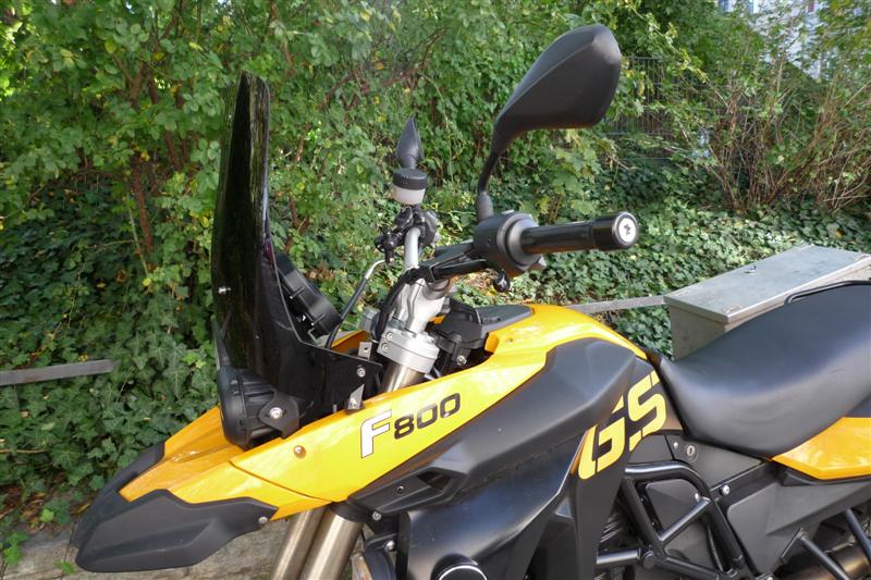

Ich hab gestern noch mal ein Bisschen gebastelt. Bei eBay hatte ich vor ein paar Tagen für 45€ eine Puig-Scheibe ersteigert. So eine hatte ich zwar schon mal, und hab sie damals wegen der Lautstärke auch zurück geschickt (bin 193cm, offener Crosshelm). Aber auf Seite 10 hatte ich ja diesen Plan, mal eine Scheibe einfach steiler zu stellen. Und das hab ich mit der günstigen Puig ausprobiert. Und zwar mit Erfolg!
An den hinteren Aufnahmen hab ich die Scheibe mit VA-Streifen etwa 6cm "aufgebockt". Die Scheibe steht dann fast senkrecht im Wind. An den vorderen Aufnahmen habe ich sie dann mit zwei gebogenen Lochblechen fixiert. Hält gut, hat aber noch Verbesserungspotential. Das wichtigste:
Auch bei 130 sitze ich jetzt noch sehr bequem, der Helm liegt (wie bei der Originalscheibe) sauber im Wind und kämpft nicht mit Verwirbelungen. Die Windlast auf der Brust ist weg. Das Blickfeld ist frei.
Als nächstes werde ich die vorderen Klammern jetzt durch Hülsen ersetzen, und dafür neue Löcher in die Scheibe bohren. Das wollte ich eigentlich vermeiden, aber die Testfahrt gestern war so positiv, dass ich dieses System jetzt für mich perfektionieren möchte.
Also, für alle >190cm und mit hoher Sitzbank: This is the way to go!

... das sieht cool aus und scheint auch noch erschwinglich zu sein :)
Danke für den Hinweis!

@Freerk
Deine Lösung mit der steilgestellten Scheibe erwäge ich auch gerade. Habe nämlich ebenfalls die PUIG-Scheibe recht günstig bekommen.
Optisch gefällt mir die Scheibe gut. Allerdings ist sie deutlich zu laut, obwohl, bis 50 geht's :D.
Kannst Du vielleicht noch einige Erläuterungen machen, wie Du das Ganze realisisert hast? Evtl. mit Fotos? Damit würdest Du mir sehr helfen... :)
