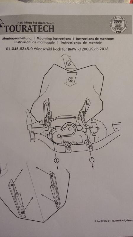

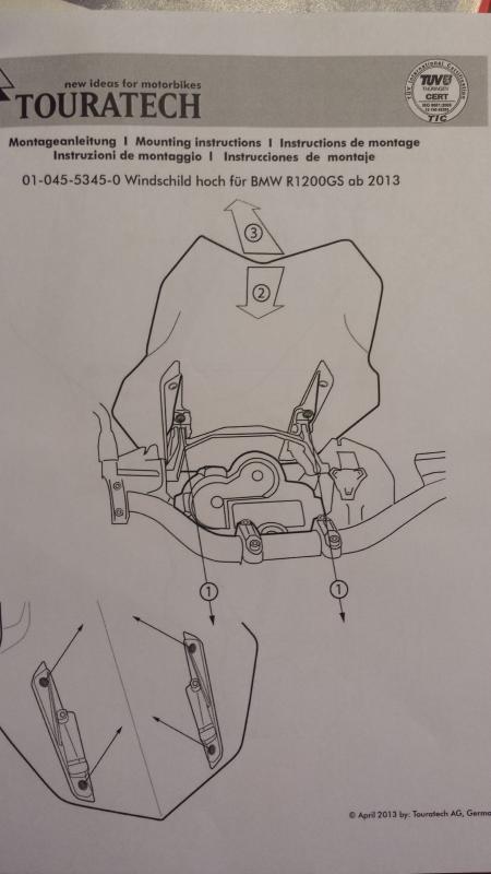

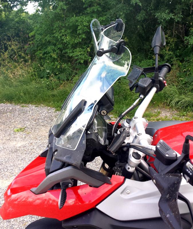

Ich habe mir heute das Touratech Windschild montiert,......+ den schon vorher verwendeten Spoiler von MRA.
Habe es mit und ohne Spoiler probiert, fahre doch mit,......Scheibe ist irgendwie nicht schön :) - da kommt es auf den Spoiler auch nicht mehr an :)- absolute Ruhe hinter dem Schild, Schild würde ich sagen 2/3 ausgefahren,...Null Verwirbelungen,....keine Insekten am Helm....von der Optik abgesehen absolut super !
Originalschild nach 6100 km ohne Risse, Wechsel dank einiger Kollegen hier, die gute Tipps gegeben haben absolut problemlos !!!!
Sitz hoch, 189 cm groß und Jethelm !

war bei deinem TT-WS die TÜV-Abnahme dabei, auf die warte ich noch von TT, soll noch nachgeliefert werden. Wenn ja muß ich mich nochmal mit TT in Verbindung setzen. Danke!

Nein, war nicht dabei, mein BMW Händler hat sie mir besorgt, - mit Rechnung von BMW : Windschild groß .
Ehrlich gesagt habe ich auch nicht gefragt,.....das wird hierorts auch nicht kontrolliert :)
lg
Christian
PS: ich werde aber fragen, denn WENN man sie über den Händler bezieht, sollte das eigentlich dabei sein
- - - Aktualisiert - - -
das war dabei :)

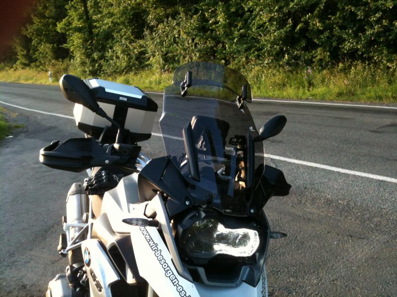

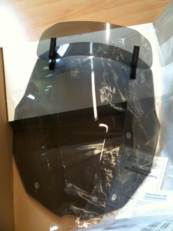

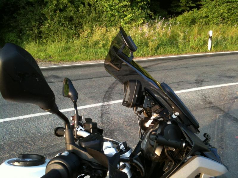

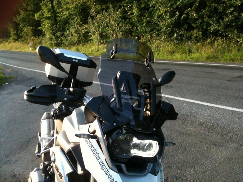

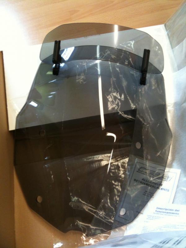

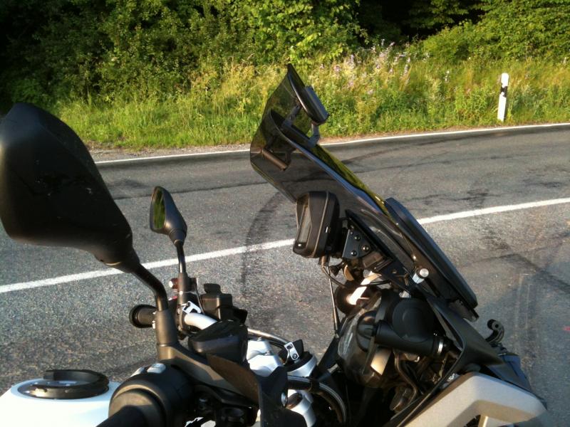

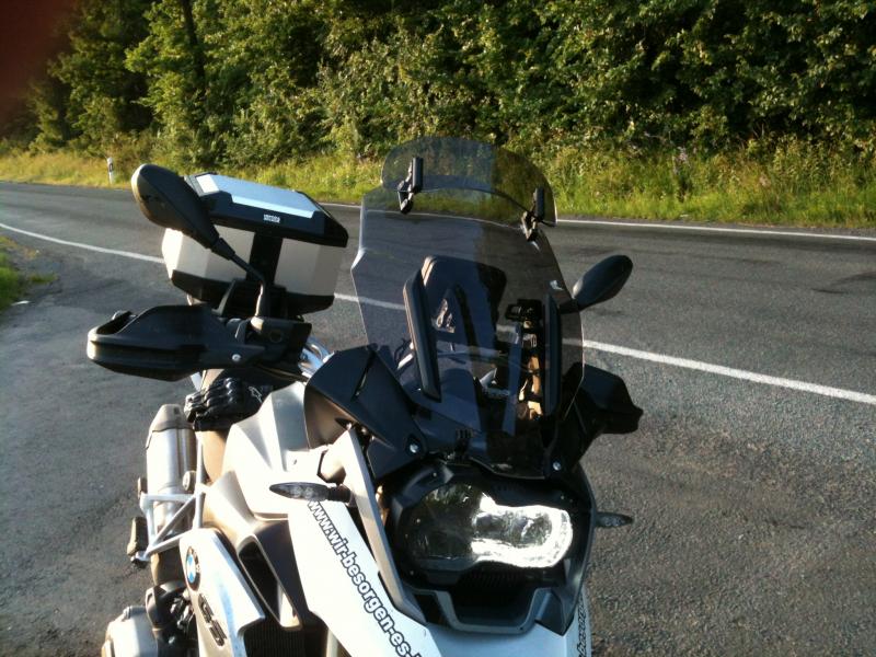

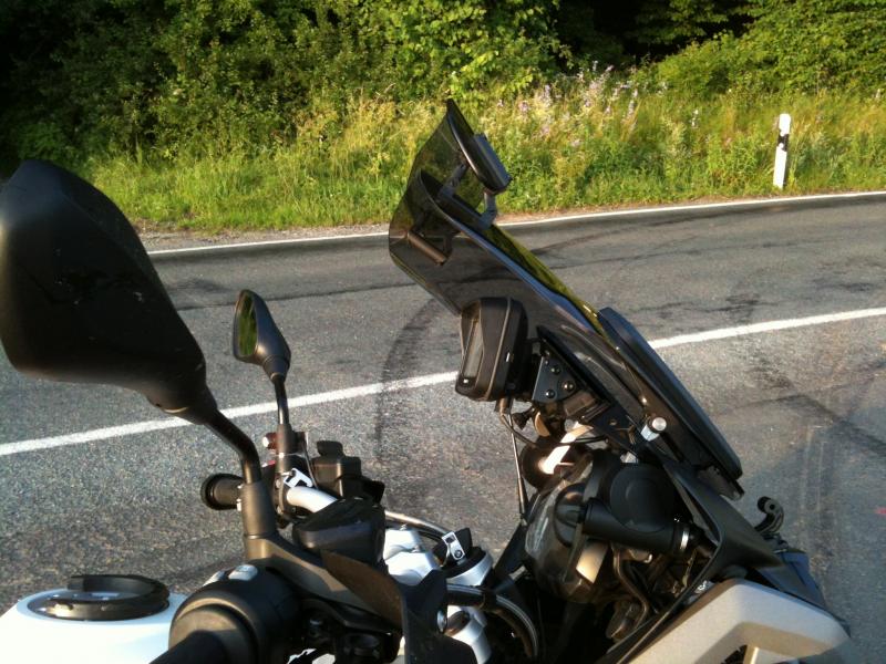

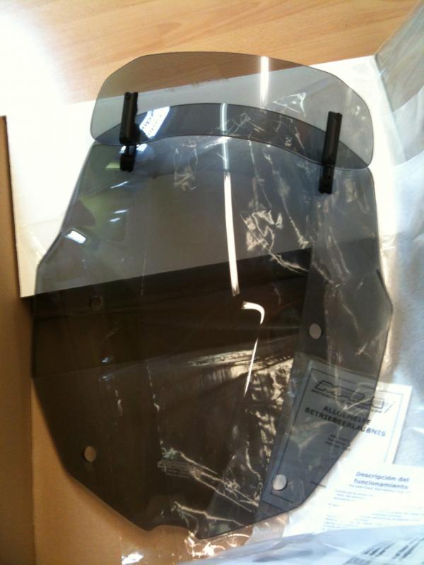

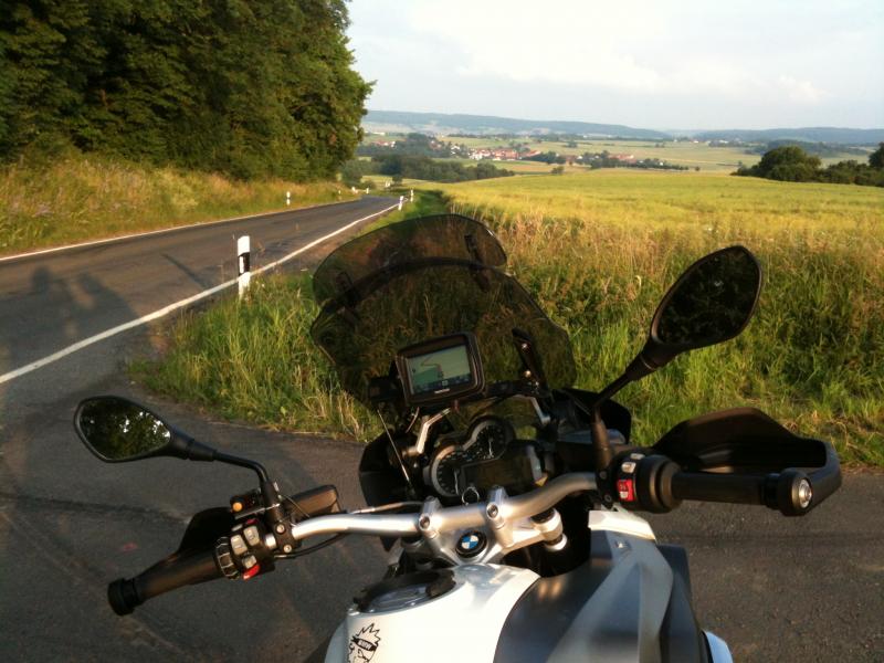

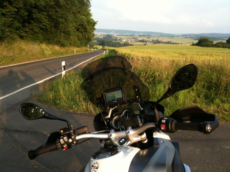

Habe am Freitag abend das MRA Shield angebaut. Was die Windgeräusche betrifft für mich wesentlich besser/angenehmer. Bin so ein weitgehend "Visier-offen-Fahrer".
Optisch finde ich es o.k.
Wen Interesse besteht, ich kann das Ding günstiger besorgen. 12% Rabatt sind drin!:rollleyyes:

ui .... mit blick in richtung klein-umstadt/richen. :cool:

Hallo Stefan,
was ist denn das für ein Haken über Deinem Scheinwerfer?

Da habe ich den Halter für die GoPro hingezaubert!:coo8ol:

Ist geklebt. Mit dem Original Klebepad.:p

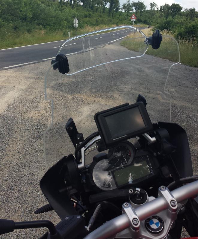

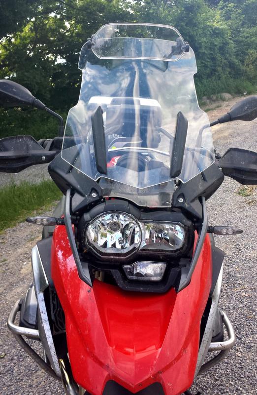

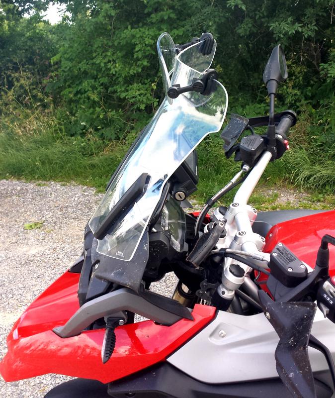

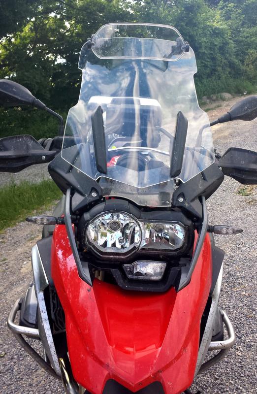

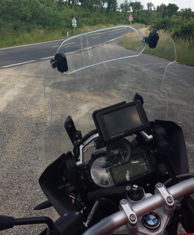

Hallo Gemeinde, nach einen Fahrt nach Elsass , auf AB mit 140 Km/h mit der orig. Scheibe in die höchste Stellung, wo ich Turbulenzen hoch 10 in Schultern Kopf Bereich ertragen müsste(bin 1,85 m ) wusste ich das einen neuen Windschild her muss.
Habe das Problem mit folgenden Kombination gelöst: Ergo Verkleidungsscheibe "MARATHON" R1200GS LC +MRA X-Creen Zub.f. BMW R 1200 GS Spoiler-Aufsatz X-Screen inkl. XCC-Klemme kl | eBay (Anzeige)
Die Ergebnis ist verblüffend, hammerhaft, kann mit offenen Visier bis 200 Km/h fahren, leise ist es auch , höre den Motor ,oder Musik , wenn ich möchte, ganz klar.
Das Schütteln ist kpl. weg, Landstraße fahren wurde ein Genuß, ob mit 50 Km/h oder mit 120 Km/h kein Unterschied, AB mit 150 Km/h ebenso!!!
Achtung, wenn möglich die Ausführung in Klar nehmen, ansonsten Sichtproblemen ca. 10 m (muss man durch die Scheibe hindurch blicken) .
Zu der Einstellung, die Wunderlich Scheibe in die höchste Stellung und die MRA in die niedrigste mit einen 15 Grad Neigung nach vorne, d.h., zuerst MRA parallel zu Wunderlich und dann 15 Grad Richtung senkrecht!
Die Einstellung ist natürlich individuell Anpassbar, mein Ziel war doch über die beide Scheiben frei zu blicken, Spalte ca. fünf cm über die Oberkante und bei Bedarf, auch einige Meter vor der Vorderrad zu sehen, aber dann durch die Scheibe Schauend.
Für mich ist die ultimative Lösung gefunden.
Nachteil, müsste ca. 350 Mücken hierfür hinblättern :(

Hi, die X-creen passt auch auf die Originalscheibe, Bilder in diesem Thread, am Anfang. Sieht wahrscheinlich aehnlich bescheuert aus wie bei dir. Ich habe bis 170km/h AB bei 177cm groesse eigentlich kein wirkliches Problem, Katzenbuckel reicht. Da ich die X-creen noch rumliegen hab, werde ich sie mal draufschrauben. Klemmen sind bestellt.
