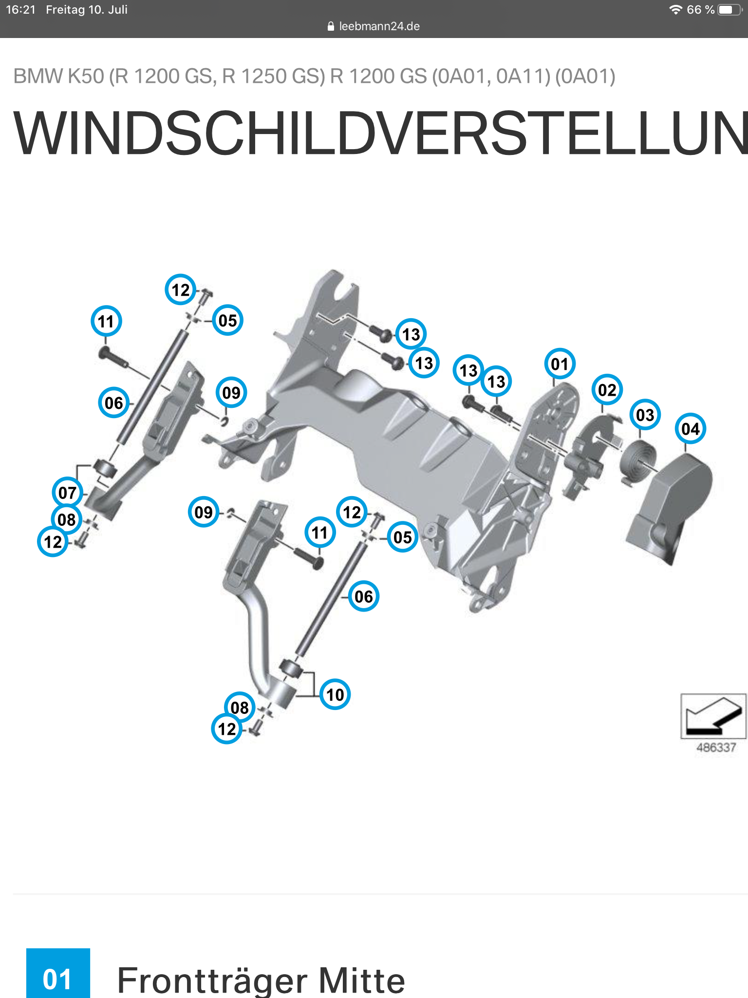

Moin zusammen,
suche nach einer Anleitung wie ich die Schrauben (BildNr.12) der Führungsbolzen (BildNr.06) lösen kann, damit ich die defekten Windschildhalter (BildNr.10) tauschen kann.
Hat das von euch schon jemand gemacht und kann mir einen Tipp geben wie ich hierzu vorgehen soll?

So wie es aussieht, bleibt dir nichts anderes übrig als alles zu demontieren, so dass du mit’m Torx-Schrauber die Dinger lösen kannst. Wenn man sich die Schrauben versauen will, nimmt man die Wapuza......
Nein im Ernst, Bau alles weg, damit da mit ordentlichem Werkzeug rankommst. Evtl. reicht es eh aus, die obere Schraube zu entfernen....

Hi Jörg, habe ich befürchtet, kannst Du mir eine Doku empfehlen wie ich das ganze am besten zerlege? Wäre super, Gruß Uwe

Hallo Uwe, tut mir leid, hab grad mal die Bücher durchgeguckt, die ich hab. Aber da ist nichts dabei, was dir helfen könnte. Im Grunde müsstest du den Zustand erreichen, der auf der Explosionszeichnung ist. Verkleidung weg, Scheibe weg etc.. Da da aber zwEi Spiralfedern verbaut sind ( POS. 3) würd ich versuchen, die Schrauben evtl. Doch mit einer Zange zu lösen, oder du kommst mit’m Torx doch ran. Denn wer weiß, was das für’n Scheiß mit dem Einbau der Federn wird. Ansonsten vorsichtig vortasten..... Viel Erfolg.

Hallo Uwe, bist schon weitergekommen? Hab grad auf eBay gesehen, dass man wohl die Trägerplatte mit der Spiralfeder ohne Probleme abbauen kann....

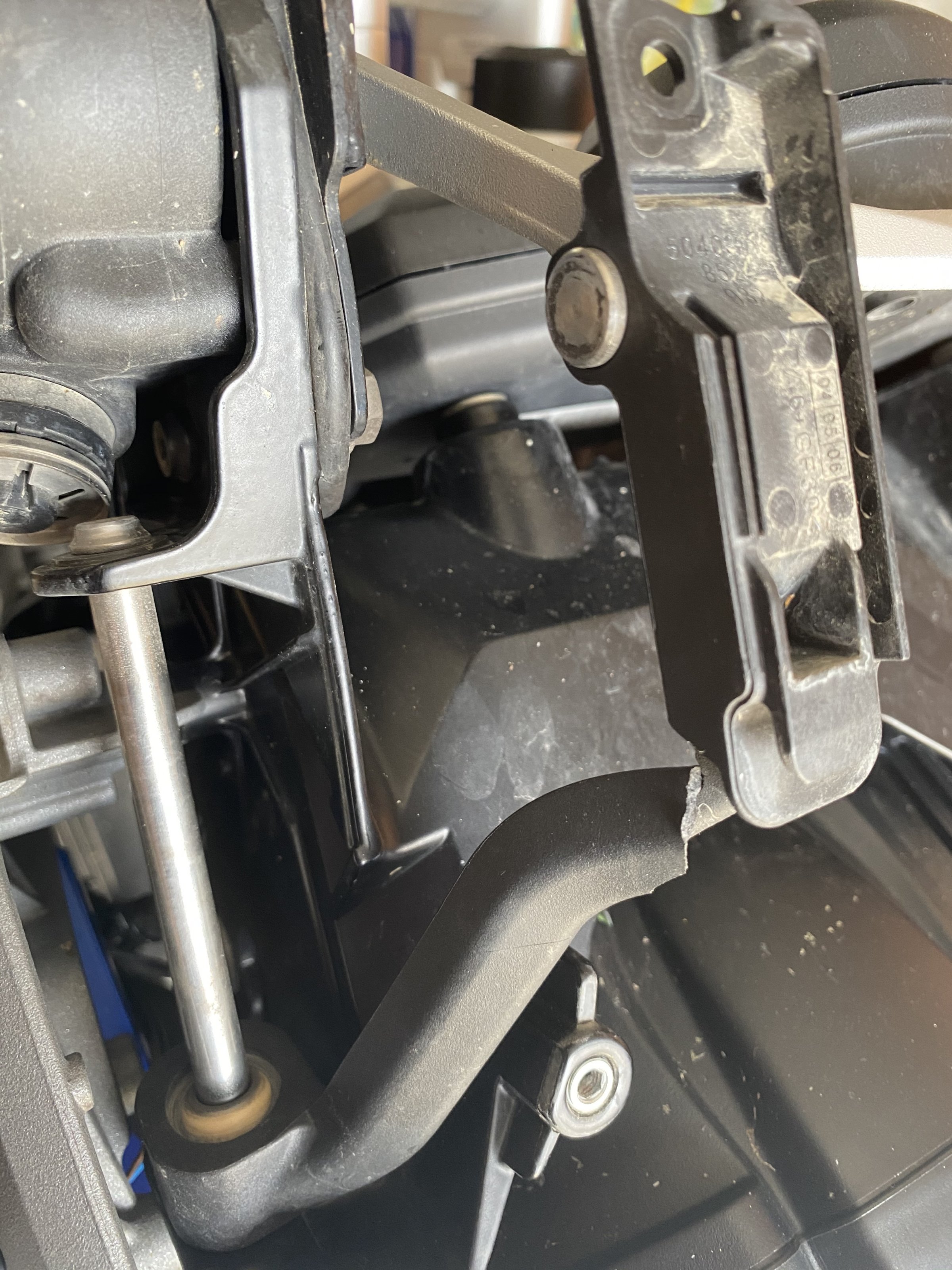

Ich habe mir die Reparatur DVD in der Buch bestellt. allerdings braucht die 3 Wochen wohl bis die in der Schweiz ist. Falls jemand die Anleitung für das wechseln des linken Schild Halters (Nummer 10 im Bild) hat, wäre ich froh.

Auf der CD hab ich jetzt nicht eine Anleitung gefunden. Hat jemand eine Anleitung für den Wechsel des Windshield Halters Links?
