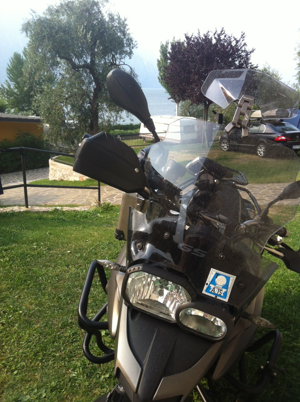

Hi,
habe jetzt seit gut 2.000 km die Scheibe von Wundersam drauf, in rauchgrau, da fällt sie nicht ganz so auf finde ich. Damit war schon eine deutliche Verbesserung zu merken, nicht nur am Helm, sondern auch für den Oberkörper, war damit aber noch nicht ganz zufrieden. Dazu als Info, ich bin 1,87 cm groß, normal hohe Komfortsitzbank von Touratech.
Da ich mit dem Ergebnis noch nicht ganz zufrieden war und eine längere Tour vor hatte, habe ich mir noch den Spoiler ebenfalls von Wunderlich gegönnt. Kein Schnäppchen, da teurer als die Scheibe, aber das Ergebnis ist für mich fast perfekt.
Bis 140 km/h kaum Verwirbelungen, ich kann mit zur Hälfte geöffnetem Visier lange Strecken fahren, der Fahrtwind am Oberkörper ist auch sehr gering und selbst 600 km auf der Autobahn waren sehr komfortabel zu fahren. Da wäre mit den originalen Schild nicht dran zu denken gewesen. Der Spoiler lässt sich an drei Stellen variabel verstellen. In Neigung, Abstand zur Scheibe und Kippung des Haltearms.
Bei der Montage sollte man unbedingt beachten, die Schrauben vorsichtig fest zu drehen. Bei mir gab es gleich feine Risse auf einer Seite, wurde aber sofort und ohne Umwege auf Kulanz innerhalb von zwei Tagen getauscht. Hat man die richtige Stellung gefunden, empfiehlt sich die Verwendung von Loctite mittelfest für alle Schrauben, da sie sich sonst durch die Vibrationen wieder lösen können.
So sieht es dann bei mir aus, hoffe ich konnte helfen und Anregungen geben:
Sonnige Grüße aus Bremen
Paul

Auch Hi ...
An und für sich wollte ich mir auf den BMW-Days ist Garmisch ein paar Varianten von Windschildern angucken und dann entscheiden was für mich tauglich ist. Leider ging das voll daneben ... es waren zu 99,9 % Boxer anwesend.
Habe mir dann - durch dieses Forum angeregt - die o.a. Scheibe von Wundersam gekauft und auch gleich zwei Varianten der angebotenen Spoiler (V-Schnitt bzw. unten gerade) mit bestellt, wovon ich eine wieder zurück senden wollte.
Paul hat ja den Spoiler mit V-Schnitt, was ich optisch nicht so gut finde bzw. überhaupt wundere, dass der so wie er angebaut ist gut funktioniert. Naja, wenn`s funzt, dann isses gut.
Ich bin 1,80 groß und ohne Spoiler ist es auch nicht gut. Habe dann den kleinen geraden (8 cm) Spoiler von Wundersam doch dran gebaut.
Ergebnis: Es geht grade so ... mit unterster Stufe ... bei andere Stufen fand ich auch keine wirksamen Änderungen.
Hie und da kommen doch noch Brummer auf das Visier.
Verwirbelungen sind geringfügig merkbar, jedoch akzeptabel (so bei ~ 100-120 km/h)
Helm: Scorpion Exo700 bzw X-Lite X-701 verhalten sich identisch ... auch akzeptabel.
Keine Tieferlegung / Komfortsitzbank BMW
Gut fand ich den Anbau, wobei die Backen ja entfernt und Haltebügel angeschraubt werden mussten.
Leider vibriert die Scheibe doch erheblich, insbes. durch die Erhöhung per Spoiler.
Naja, jetzt fahre ich erst mal ein paar tausend Kilometer damit ...
Gruss, Zapp.

Hallo alle,
@Zappzerapp: Meine Empfindungen sind natürlich rein subjektiv. Hängt auch oft von anderen Dinge, wie Sitzposition (damit meine ich nicht nur die Höhe), Helm usw. ab.
Ich bin wie gesagt sehr zufrieden, habe aber auch keinen Vergleich, außer der originalen kurzen Scheibe. Der Anbau ist etwas aufwändig, die Beschreibung könnte auch etwas besser sein, aber aus meiner Sicht stimmen Preis und Leistung.
Es stimmt allerdings, die Scheibe bewegt sich ganz gut, je nach Geschwindigkeit mehr oder weniger, stört mich aber nicht, da ich eh drüber weg gucke.
Sonnige Grüße
Paul
