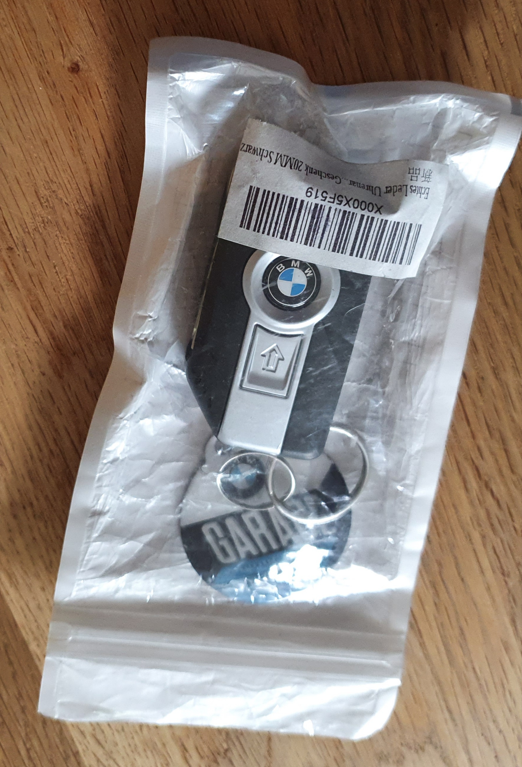

So habe mein Motorrad wieder.
Geräusche wieder normal.
Wieder ein Lachen im Gesicht.
Habe 80 km Probefahrt gemacht.
Folgende Sachen wurden rep.
Kardanwelle erneuert. Eckt im Kreuzgelenk.
Bremsscheibe und Bremsklötze erneuert. Bremsscheibe hatte Seitenschlag außerhalb der Toleranz.
Federbein hinten erneuert. Laut Fehlerspeicher.
Tankdeckel erneuert. Austausch laut Fehlerspeicher.
Bei mir hat es nie Probleme gemacht.
Wieder neue Software eingespielt.
wurde auch bei km 20.000 durchgeführt.
Funkschlüssel wurde erneuert.
Alle Arbeiten auf Garantie.
Habe das Gefühl das der Schaltautomat jetzt besser ist.
Lg an alle.
Immer oben bleiben. 😄
