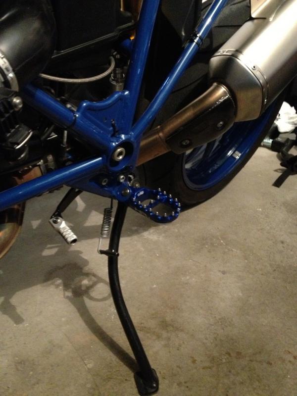

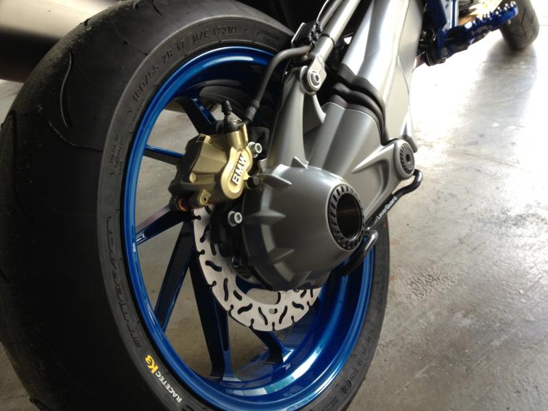

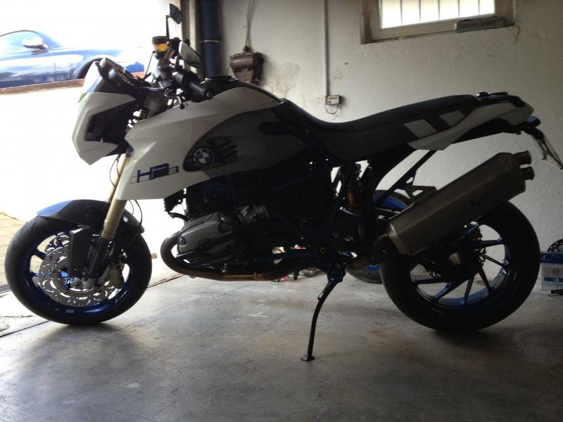

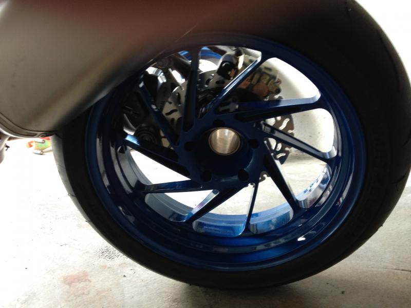

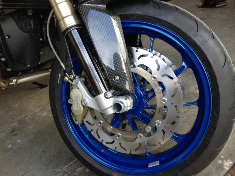

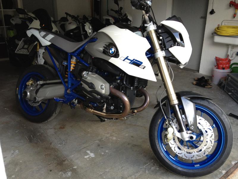

sodele, winterarbeit endlich erledigt:
umbau: HP2 Schmiedefelgen, TRW Lucas RAC Bremsscheiben vo/hi., Racetec K3, Claw Footpegs, Lithium Batterie, V-Trec Hebel kurz. jahresinspektion gemacht (übrigends: in den endantrieb kommen jetzt 180 ml öl anstatt der in der reparatur dvd angegebenen 220 ml - wusste ich bis dato nicht) - jetzt noch zum tüv und korsika kann kommen :dance: und von mir aus auch hier endlich besseres wetter.
