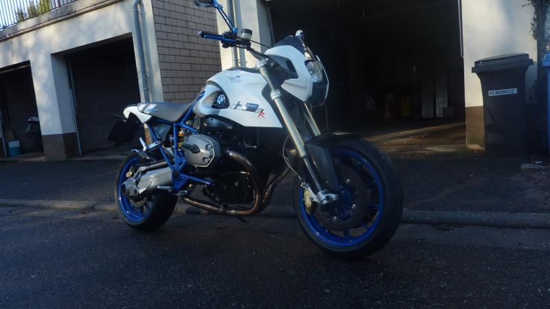

Heute waren wir ca.100km unterwegs auf nasser Straße aber es musste sein
Braunsberg -Eselsteig -Jk
Meine Erwartungen haben sich voll erfüllt
Noch besseres Handling ein Fahrrad ist ein steifer Bock dagegen ;);)
Die Bremsen haben an ihrer Qualität nichts verloren
Nun hab ich das Optimum für ein gutes Handling getan und bin zufrieden
was will mann mehr Natürlich schönes wetter
Gruß Pfälzer

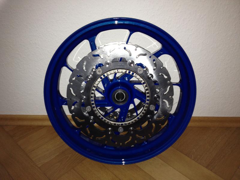

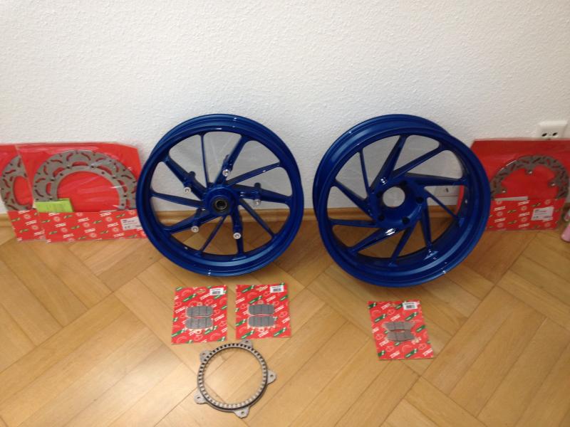

soweit bin ich inzwischen gekommen... :D
wenn jemand noch einen tipp hat, auf was ich achten sollte... her damit :idee:
- - - Aktualisiert - - -
weiss zufällig jemand den anzugsdrehmoment zur befestigung der bremsscheiben auf den schmiedefelgen?!?

Vieleicht hilft das weiter.
Mit welcher Schwinge fährst du denn die 6 Zoll.
servus frank,
danke für deinen ausführlichen fred. :-). meine MM ist EZ 05/2009. ich denke baustand 2008. was für eine schwinge drin ist,
kann ich nicht sagen.
ich habe mir zu den schmiedefelgen die alien fs bremsscheiben von trw lucas geholt (sieht jetzt momentan so aus -> Bild)

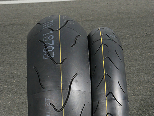

mein lacker hat mir empfohlen, die felgen noch etwas austrocknen zu lassen. aus diesem grund habe ich die k3's noch nicht aufziehen lassen. mache ich dann mitte /ende mai.
ich nehme die MM ende mai nach korsika mit und hätte gerne frische reifen dafür. da die racetec k3 ziemlich weich sind, wird sie auch auf dem anhänger runtergefahren :-)
grüssle u frohe ostern

Sieht alles ganz nett aus. Auch haben wollen :p
Lediglich den K3, den würde ich nicht auf der Straße fahren. Auch nicht bei sommerlichen Temperaturen auf Korsika. Da gibt es bestimmt Reifen, welche besser geeignet sind ..........
