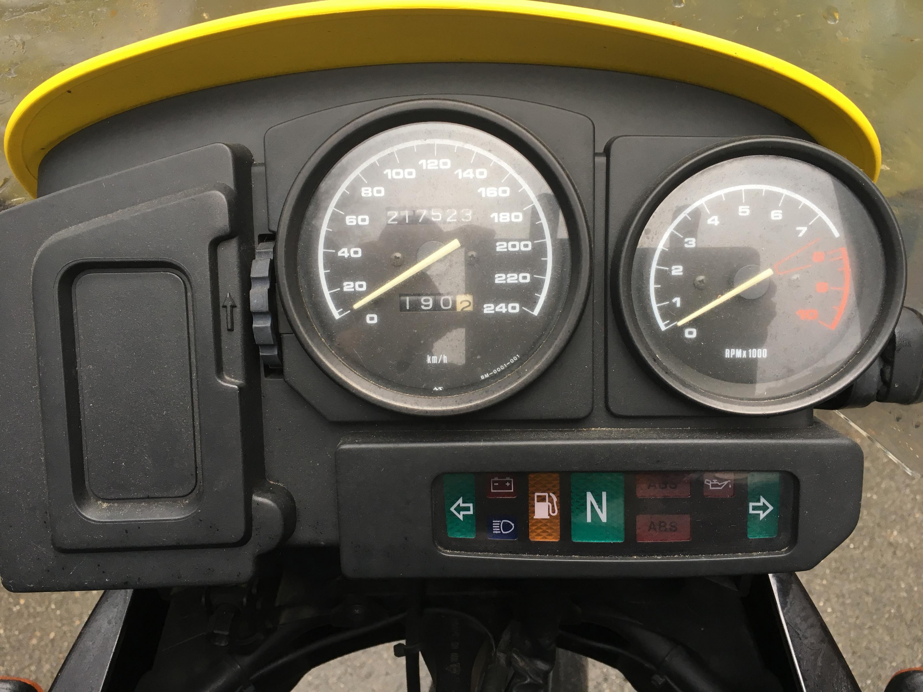

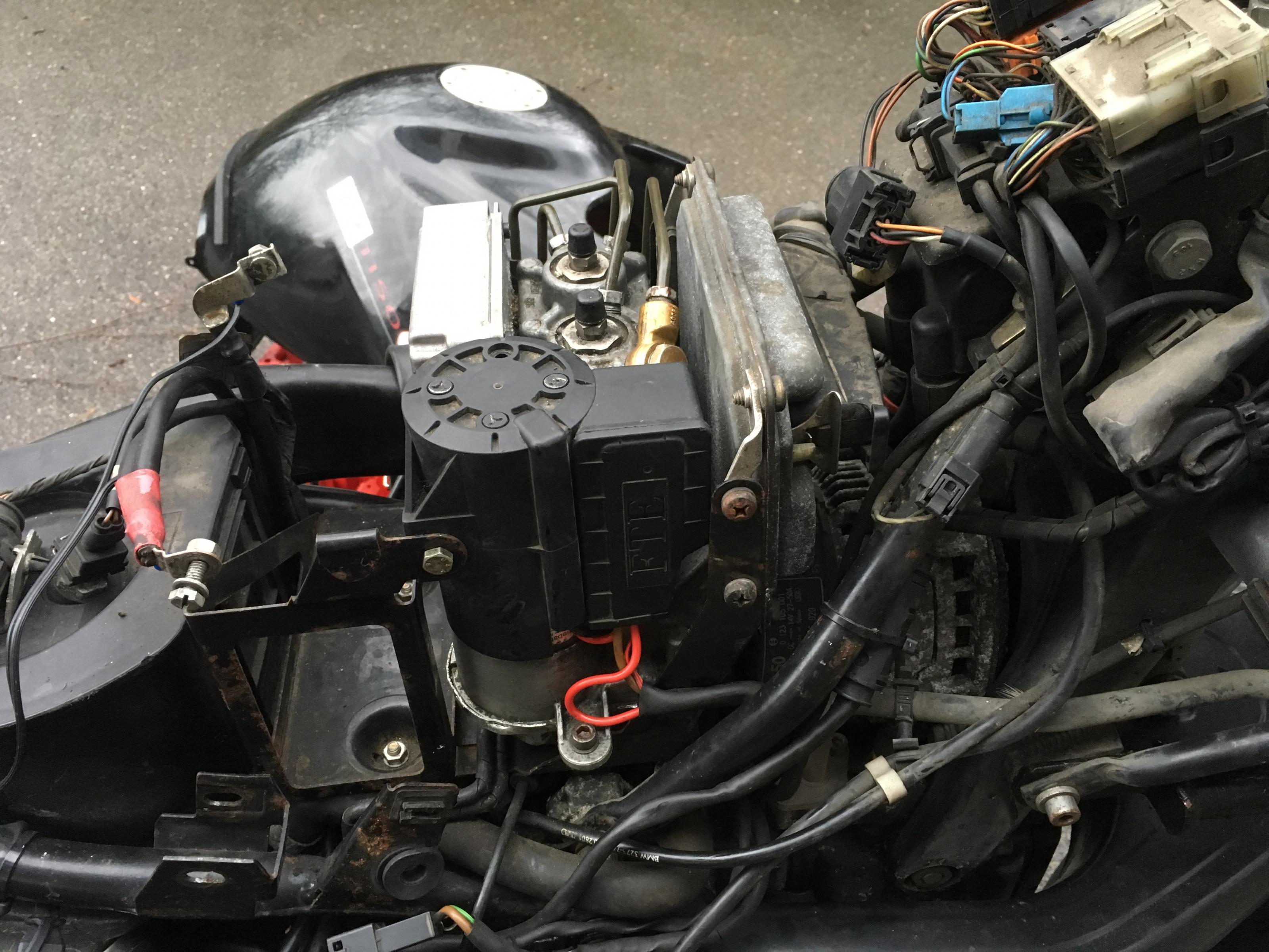

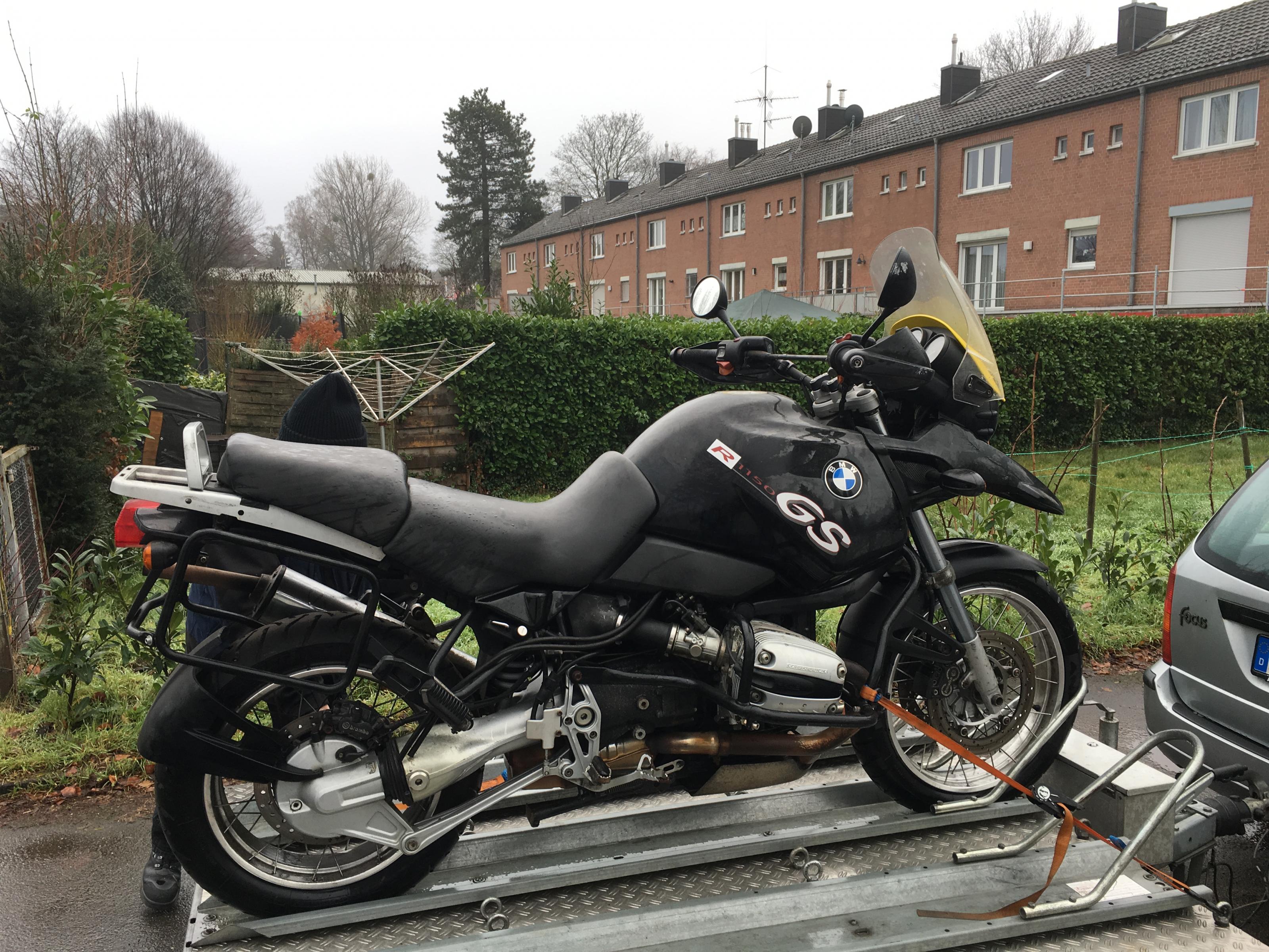

Heute ist mir ein "Pflegefall" zugelaufen. Ein Streuner, der gerade so viel Zuwendung bekommen hat wie notwendig, um ihn fahrbereit zu halten. Seit zwei Jahren fristete er sein Dasein abgemeldet in einer Garage. Es ist eine 1150 GS von 2001 mit 217 tkm. ABS blinkt, Anlasser ohne Funktion. Sie bedarf wohl etwas der Pflege. Dann werde ich sehen, ob ich sie wieder ans Laufen kriege oder sie als Ersatzteilspender herhalten muss. Was auffällt ist, dass die Zylinder wohl ordentlich Temperatur gehabt haben müssen. Die Beschichtung der Kühlrippen hat ordentlich gelitten.

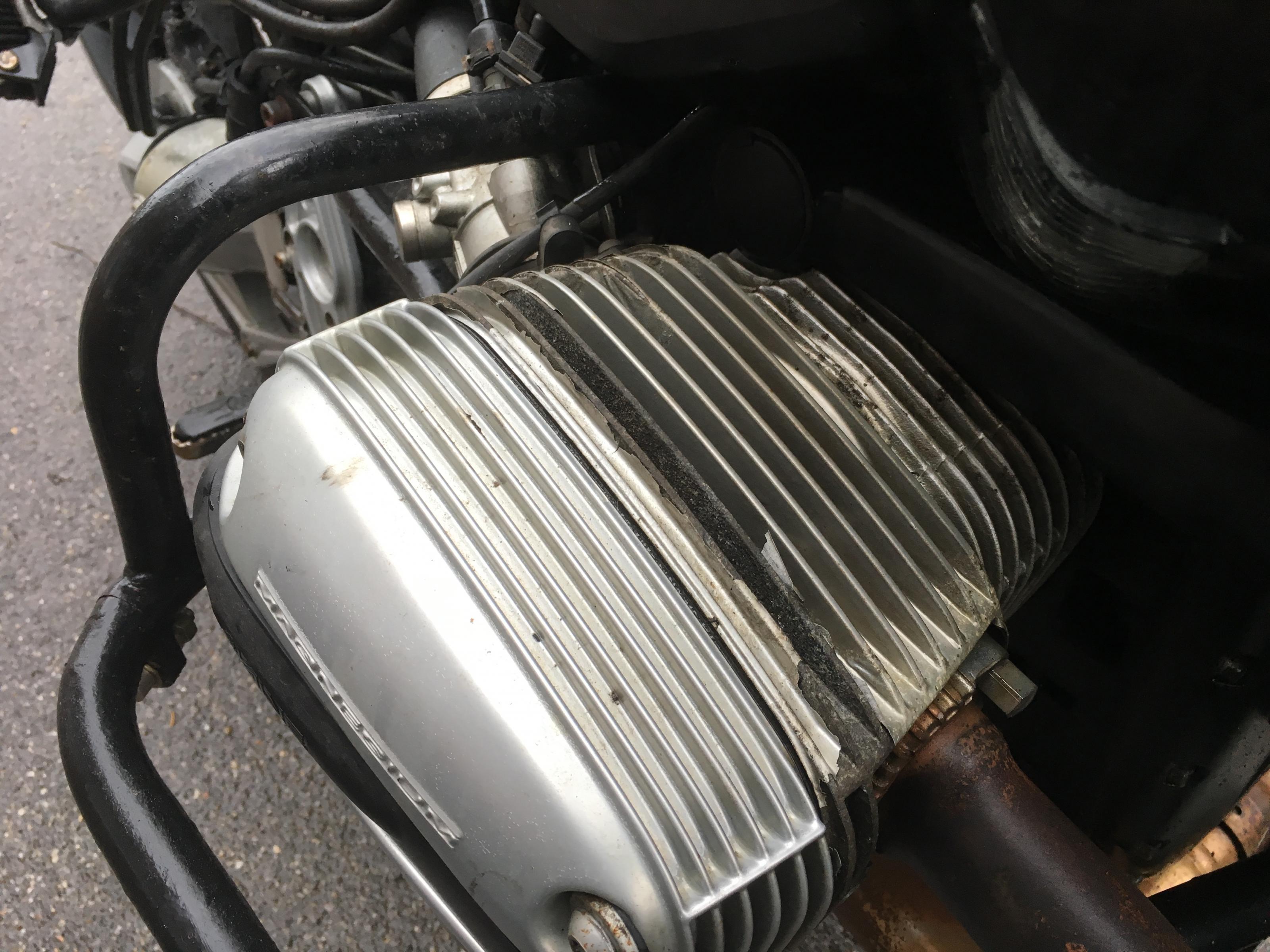

Der Schutzlack der Zylinder hat heftig gelitten, wie auf den Bildern zu sehen ist. Grund soll mangelnde Kühlung aufgrund eines vormals montierten 41 Liter Tanks sein.
Ist das ein typisches Problem?
Hi Torsten,
erstmal herzlichen Glückwunsch ("Beileid" klingt nicht so gut) zum Streuner.
Ich denke, daß die Anzahl der alten 11er mit 41 L Tank sehr überschaubar ist.
Daher kann von einem "typischen Problem" keine Rede sein.
Schaut nach sehr viel Arbeit aus. Viel Erfolg und Nerven.
Servus,
ich glaube nicht das es ein Themperaturproblem ist/ war! Meine 11er hat das auch, kommt vom Salz im Winter und zu wenig Pflege:rolleyes::cool:

Salz- genau so isses:untersuch::untersuch: die untere Gabelbrücke,Getriebe und die vielen rostigen Verschraubungen an Motor und Getriebe unterstützen Salz als Ursache.

Ich denke, Gabelbrücke,Getriebe und die vielen rostigen Verschraubungen an Motor und Getriebe lassen sich mit etwas Fleiß wieder in einen ansehlichen Zustand bringen. Aber die thermisch belasteten Zylinderköpfe? Lassen die sich lackieren?

Bei der Laufleistung - Dremel und Aluspray als ersten Versuch
