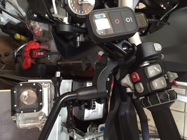

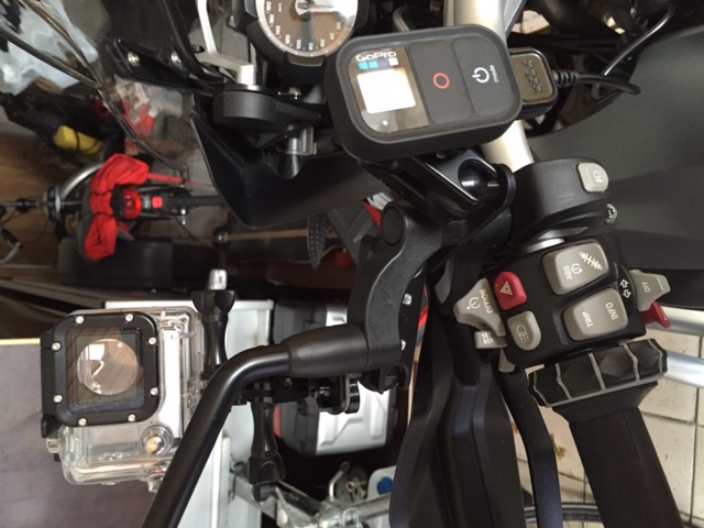

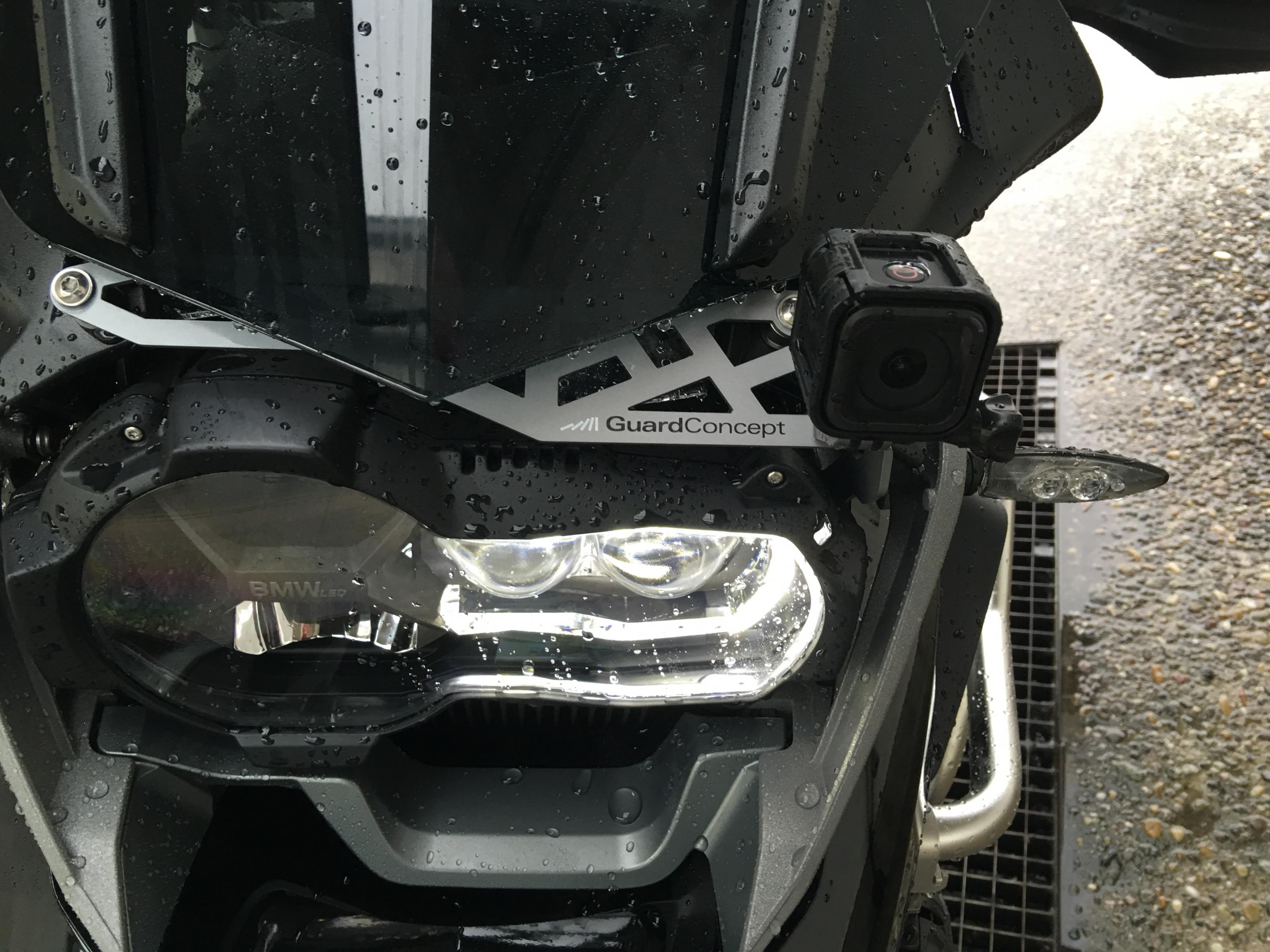

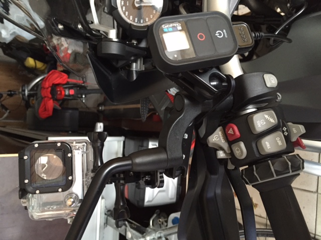

Hallo Leute,
ich hab jetzt auch noch etwas rumprobiert.
Hab mal ein Video gemacht mit Montage am selbst gebauten Halter ala Wunderlich :-)
und eins wo ich die Kamera Gopro 4 Hero black auf dem Helm habe, sitzt genau in der Mitte ganz oben.
Beim der Montage vorne am Scheinwerfer finde ich kann man den Motor besser hören, nur ob das schön ist darüber
lässt sich streiten :-) Es kommt mir da vor wie wenn ich rasen würde, bin aber nur kurz ca. 120 gefahren.
Die Fernbedienung für die Kamera hab ich links um den Bremsflüssigkeistbehälter der Kupplung mit dem mitgelieferten Klettband befestigt.
Das finde ich recht gut das ich da den Kamerastatus sehe und ob die Kamera läuft und aufmimmt oder nicht.
Bzgl. Stromversorgung hab ich es so gemacht das ich mir ein zweites Gehäuse zugelegt habe in welches ich an der Stelle der
USB Buchse ein Loch gebohrt habe und da jetzt ein USB Kabel anstecken kann. Biillig und funzt ;-)
Da ich die offene Backdoor der Kamera montiert habe scheidet ein fahren bei nässe sowieso aus.
Dazu hab ich dann das andere Gehäuse mit welche ich hald nicht laden kann.
Hier das Video dazu. Schau es euch am besten in HD an da geht es grade so.
Gruß Berni

Hallo Uli ich hab vorne eine Doppel USB Buchse über welche ich auch die Fernbedienung laden kann.
Gruß Berni
Bereit2000
19.01.2016
62
Unterschleissheim
R1200GS LC K50
Die hab ich zur Kamera mit einem kurzen Mini USB Kabel geführt.
Da werde ich mir aber noch ein Kabel mit Mini USB Winkelstecker besorgen. Es geht zwar auch mit einem graden Stecker aber mit einem Winkelstecker ist es schöner zu lösen.
Bei der Fernbedienung hab ich mir noch keine Gedanken gemacht, werde das aber auch locker damit ich nicht beim lenken behindert werde verkabeln.
Gruß Berni

Hab einen USB 2-fach-Winkelstecker, der direkt in die BMW-Steckdose passt, aber das Kabelzeug nervt.
Möchte einen Winkelstecker 12V in die BMW-Steckdose stecken und nur ein Kabel auf die linke Seite bringen, bin am überlegen ob ich den USB 2-fach schlachte und mit Gießharz und dem erwähnten Single-Kabel vergieße. Das sollte wasserfest sein. Kritisch sind die USB-Buchsen allemal. Kamera ist eine Hero3+ mit aktuellem Softwarestand, für meinen Bedarf völlig ausreichend, könnte theoretisch 4K, benutze aber immer 1080.
Gruß Uli

Hast du am Anfang von meinem Video gesehen wo ich die Doppel USB Buchse montiert habe?
Die ist gegenüber der Normalen Standard Steckdose .
Von da leg ich ein Kabel in meine Lenkertasche von TT und steck dann da die Fernbedienung an.
Das dürfte ohne Probleme gehen und kein allzu großer Kabelsalat werden.
Gruß Berni

So ähnlich (wie in Deinem Video) hab ich es mir vorgestellt, nur dass ich den USB an meiner Halterung für die FB festmachen möchte.
Damit gibt es nur 1 Kabel, welches an der Kupplungsleitung entlang geführt werden kann. Alles ist aufgeräumt und Querschnitt reicht sicher 0,75mm Hochflexibel. Die Befestigung von GS-Power ist absolut standfest, hab dort gesehen, dass es diese jetzt auch mit USB gibt nur der Preis ist außerirdisch.
Gruß Uli

Hallo Berni,
den Stecker hab ich hier gekauft
SmartFPV GoPro Multifunktionsboard ultrakompakt mit Liveout (Servoste
Den Rest hab ich selbst gebaut. Bei dem USB Kabel habe ich mir eins besorgt das nur Netzteil Funktion hat. Es hat nur 2 Adern aber mit einem größeren Querschnitt. Es sollte nicht übermäßig lang sein sonnst hast Du zu viel Leitungsverlust und die Kamera geht dauernd aus.
Auch die USB Steckdose sollte nicht zu schwach in der Leistung sein. Du kannst natürlich anstatt der USB Steckdose auch eine große Powerbank anschließen. Somit mußt Du noch nicht mal in die Bordelektrik eingreifen.
Gruß Peter
Danke Peter,
hab mich jetzt auch für die Bastellösung entschieden, da sie für viele GoPro-Modelle von Hero 2, 3/3+ bis Hero 4 geht.
Die Variante von Gatower ist auch gut, geht aber nach Aussage des Herstellers Switronix GoPro Hero4 Battery USB Eliminator DV-GP4-USBC + Backdoor nur mit Hero 4.
Eine Gummitülle einsetzen und ein Loch in das Gehäuse bohren schafft man als Mopedschrauber immer.
Bin gespannt auf meine ersten Bilder mit "Direktversorgung", sogar den Akku kann man sich nach tel. Rückfrage mit Globe Flight sparen.
Damit hält sich die Erwärmung der Cam auch in Grenzen.
Wenn ich es probiert hab werde ich berichten.
Uli
