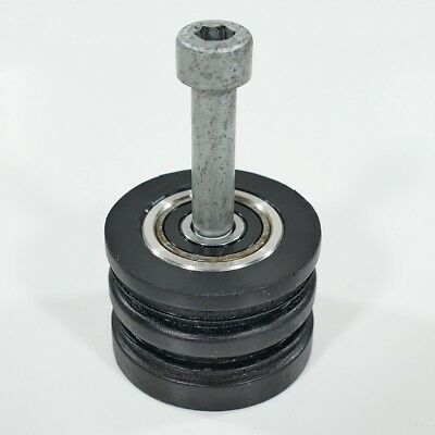

danke für eure Hinweise. Wie ich zwischenzeitlich erfahren habe ist es keine Spannrolle, sondern eine Umlenkrolle. Die ist wohl an der Dakar direkt am Rahmen hinter der re. Fussraste befestigt. Die "normale" GS hat diesen Befestigungspunkt am Rahmen nicht. Muss mir wohl da etwas einfallen lassen um eine Umlenkrolle befestigen zu können. Werde nachher einmal ausmessen ob ich mit diesem Teil etwas anfangen kann =>
https://www.ebay.de/itm/Tragbarer-M...e=STRK:MEBIDX:IT&_trksid=p2060353.m1438.l2649 (Anzeige)

Mit dem Ding kannst du nichts anfangen. Kann ich gut beurteilen, da ich beide Versionen der GS schraube.

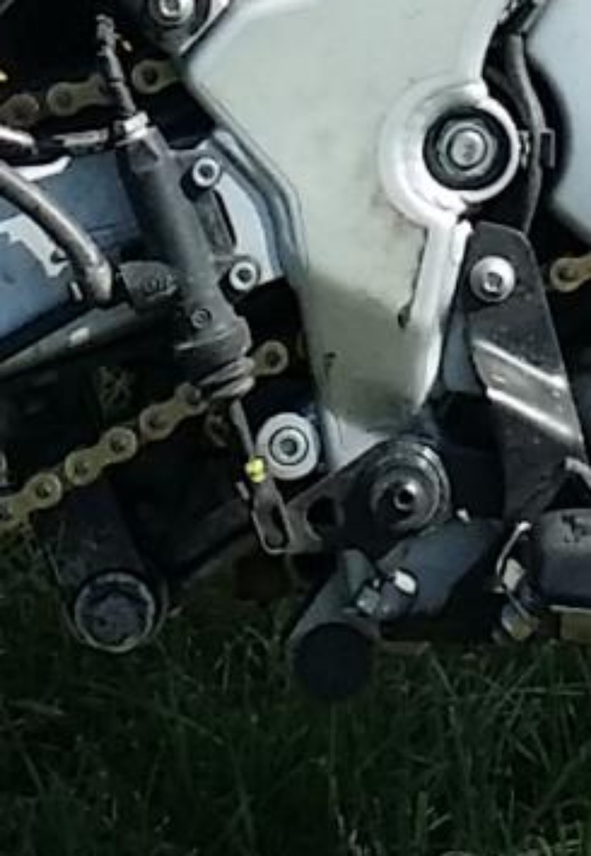

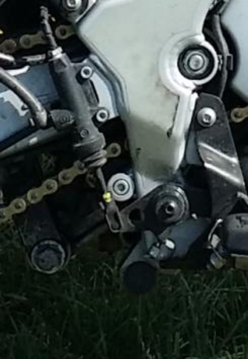

hier ein Foto der RolleBMW-F650-F650GS-R13-Dakar-Kettenlaufrolle-Kettenrolle-Rolle.jpg
die Schraube in der Bildmitte, dort ist die Rolle befestigt. Bei deiner GS dürfte dort eben keine Schraube bzw. Rolle sein, aber die Befestigung für die Rolle sollte vorhanden sein.

Bei meiner GS Bj. 2000 ist keine Befestigung ür die Umlenkrolle vorhanden.
Also heute einmal in die Tiefen der Parts List gewühlt, Ergebnis:
=> 2000 - 2003 die Rahmen sind nur für die " normale " GS ohne Befestigungsaufnahme am Rahmen
=> ab 2003 wurde die Rahmennummer für die GS geändert, ab dieser Parts Numer sind die Rahmen für GS/Dakar gleich und haben die Befestigungsaufnahme für Spannrolle.
Muss mir also etwas einfallen lassen wie ich die Spannrolle wie und wo ich sie befestigen kann.
