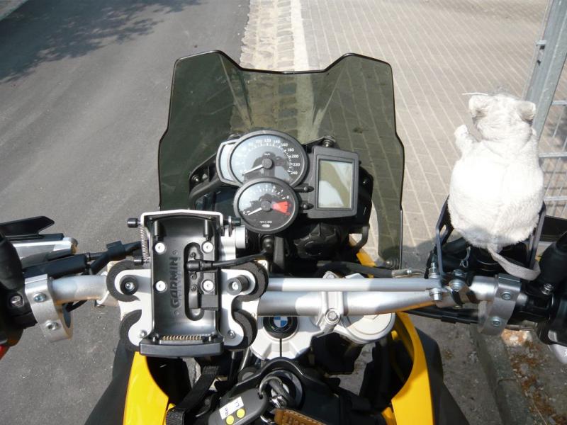

Ich habe es so gelöst (allerdings mit dem Zumo). Auf dem Bild ist nur die Halterung das Navi ist aber nicht breiter und verdeckt somit auch keinerlei Armaturen.
Die Lenkerquerstrebe kostet knapp 20,-

Deine Lösung könnte mir auch gefallen, Itzak!
Stört ein Tankrucksack nicht den Blick aufs Display?
An deiner Halterung sind 4 Gummistücke zu sehen, sind das Vibrationsdämpfer?

Nein, auch mit Tankrucksack (habe den von Wunderlich) wird die Sicht nicht gestört. Der TR stößt ans Navi (an den Halter) nur an, wenn der Lenker voll eingeschlagen wird, was während der Fahrt nie passieren wird und höchsten mal beim zurückschieben vorkommt. Allerfings auch nur ganz leicht und der TR ist ja nun recht weich und drückt sich ca. nen Zentimeter ein.
Die Garmin-Halterung (schwarz) steckt in der abschließbaren und gedämpften Touratech-Halterung (silber). Die Gummipuffer dienen zur Vibrationsdämpfung. Hab den Halter aber auch nur, weil er beim Navi dabei war. Hatte an meiner vorherigen GS auch ein Zumo550 oder TT-Halter und auch nie Probleme.
Die Möglichkeit, den Halter abzuschließen und gegen Langfinger zu sichern, ist für mich daran noch das Beste :)

Bei Befestigung mit diesem SW-Motech, dem von BMW oder TT wird dir immer der untere Teil der Aramturen verdeckt. Genau aus diesem Grund habe ich das mit der Querstrebe gemacht. Das Navi sitz auf gleicher Höhe wie mit der BMW oder TT-Halterung (sind baugleich), aber weiter links und verdeckt die Armaturen eben nicht.
