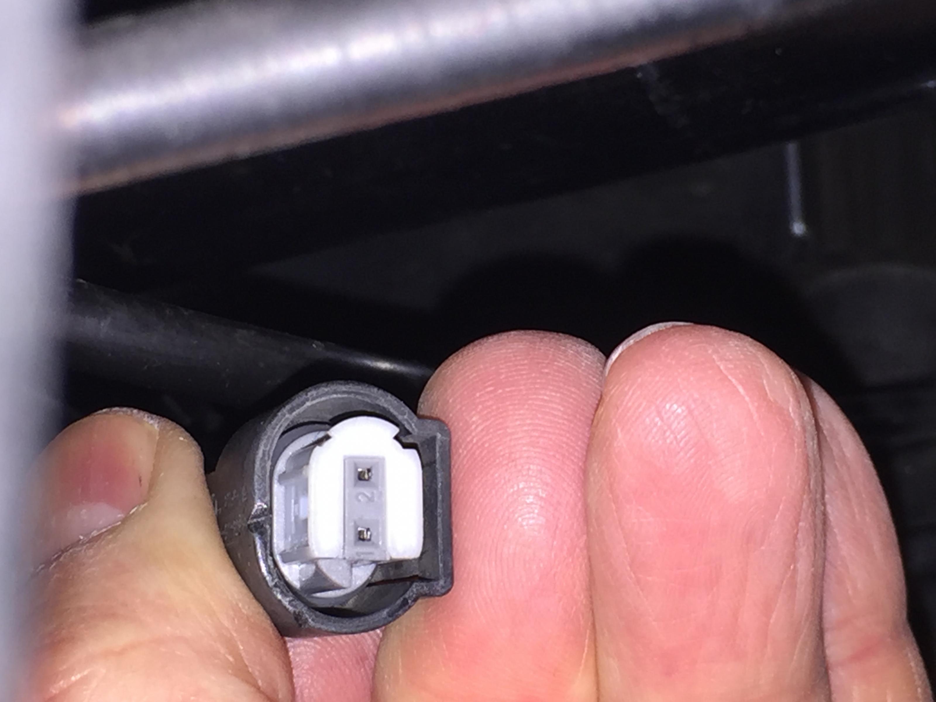

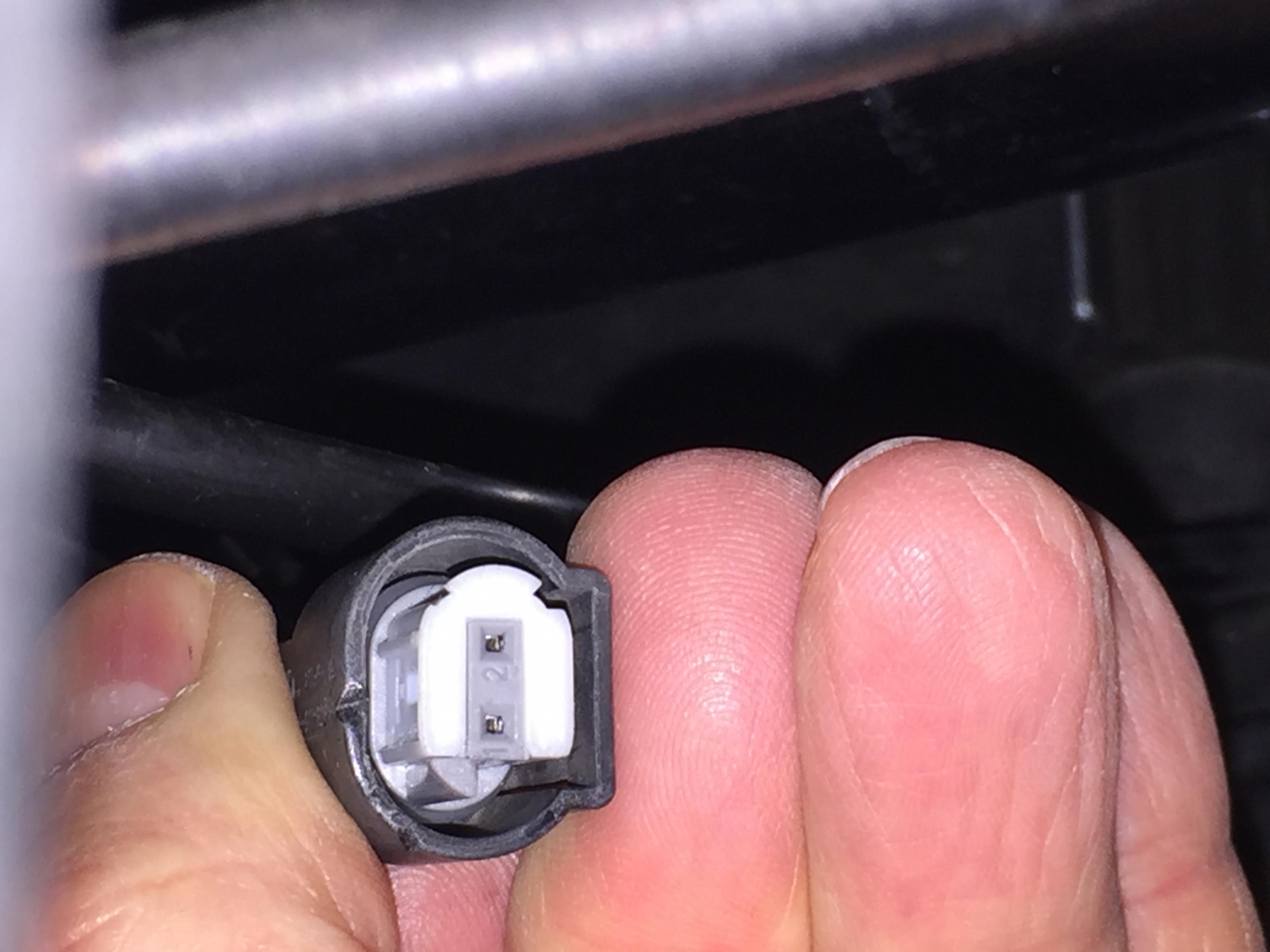

image.jpgSo sieht der Strom-
Lümmel aus, der auf der Hupe steckt. Scheint wieder mal so ein Super-Spezial-BMW-Patent-Scheißteuer-Teil zu sein.
Evtl. einfach mal Hupe abschrauben und zum BMW-Händler fahren und vorzeigen.

dürfte er nichts ein, denn es fehlen die beiden Stifte. So passt der von Dir genannte Ersatzstecker (Nr. 9) nicht in den abgezogenen Stecker gemäß meinem Foto.

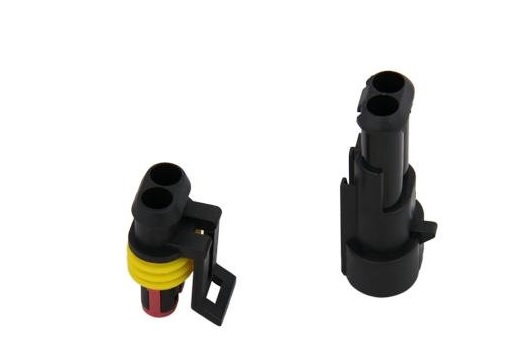

Kneif doch einfach in der Mitte durch und mach ein paar wasserdichte Anschlüsse dazwischen. Ich musste meine Sitzheizung auch neu konstruieren, da war der :) nicht bereit für. Also Kabel durchgekniffen, Stecker/Buchse zwischen und gut ist. Dann kann man immer noch die alte Hupe wieder anschliessen und hat noch Stecker über (10er Satz für 4,95€ incl. Versand).
