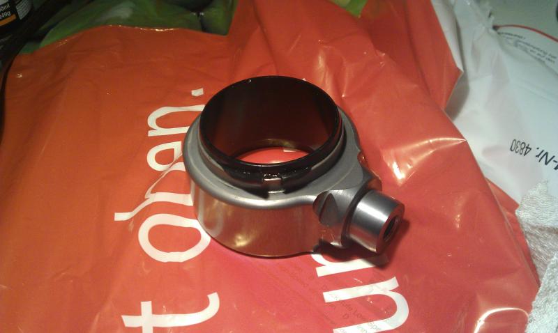

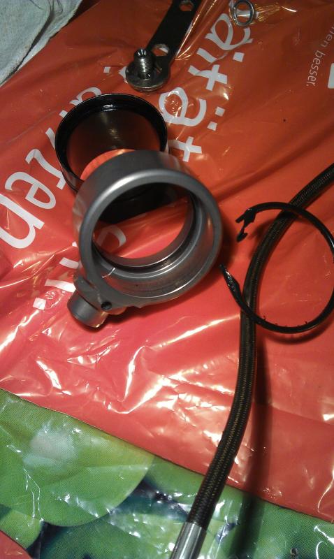

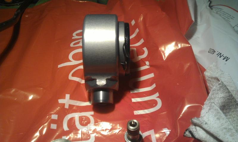

Habe das Federbein, (nachdem ich mir endlich eine Idee gekommen ist, die Feder gefahrlos zu entspannen) auseinander genommen. Corpus delicti sieht wie folgt aus:
Kennt jemand den genaueren Aufbeu dieses WP-Zylinder? Leider bewegt sich an dem Teil gar nichts mehr, hat jemand Erfahrung mit dem Zerlegen?
Würde sowas bei WP ncoh als Servicefall durchgehen, oder ist das Verschleiß?

hallo captain c,
das schadensbild hat aber mit deiner ausgangsfrage net viel zu tun?!
schätze, da wirste wohl den wp-mann ranlassen
müssen, bevor dir meine tipps weiterhelfen
grüße vom elfer-schwob

Dachte am Anfang es sei nur die Leitung oder ähnliches undicht gewesen. Leider ist der Grund leider diese herausgesprungen Dichtung.

Hallo Captain,
Schuppi hat oben doch schon die Lösung für Dein Problem Nr. 1 gegeben:
Mit Pressluft den Kolben rausdrucken, neue Dichtung rein.
Dann kommt Prob 2 und meine Lösung.
Müßte doch klappen ?!
Grüße vom elfer-schwob

Mit Pressluft war leider gar nichts zu machen. Die kaputte Dichtung im Laufweg zwischen Stempel und Hülse hat das Ganze sehr sehr schwergängig gemacht.
Ein Bad in WD40, ein gebastelter Adapter aus Holz, Mut, ein massiver Schraubstock und gefühlte 5 Stunden (habe nur ganz langsam den Druck erhöht und dann immer Zeit gelassen für die Bewegung) hatte es endlich auseinander gebracht:
Morgen wird neue Dichtung gesucht, und dann sollte das hoffentlich erledigt sein.
