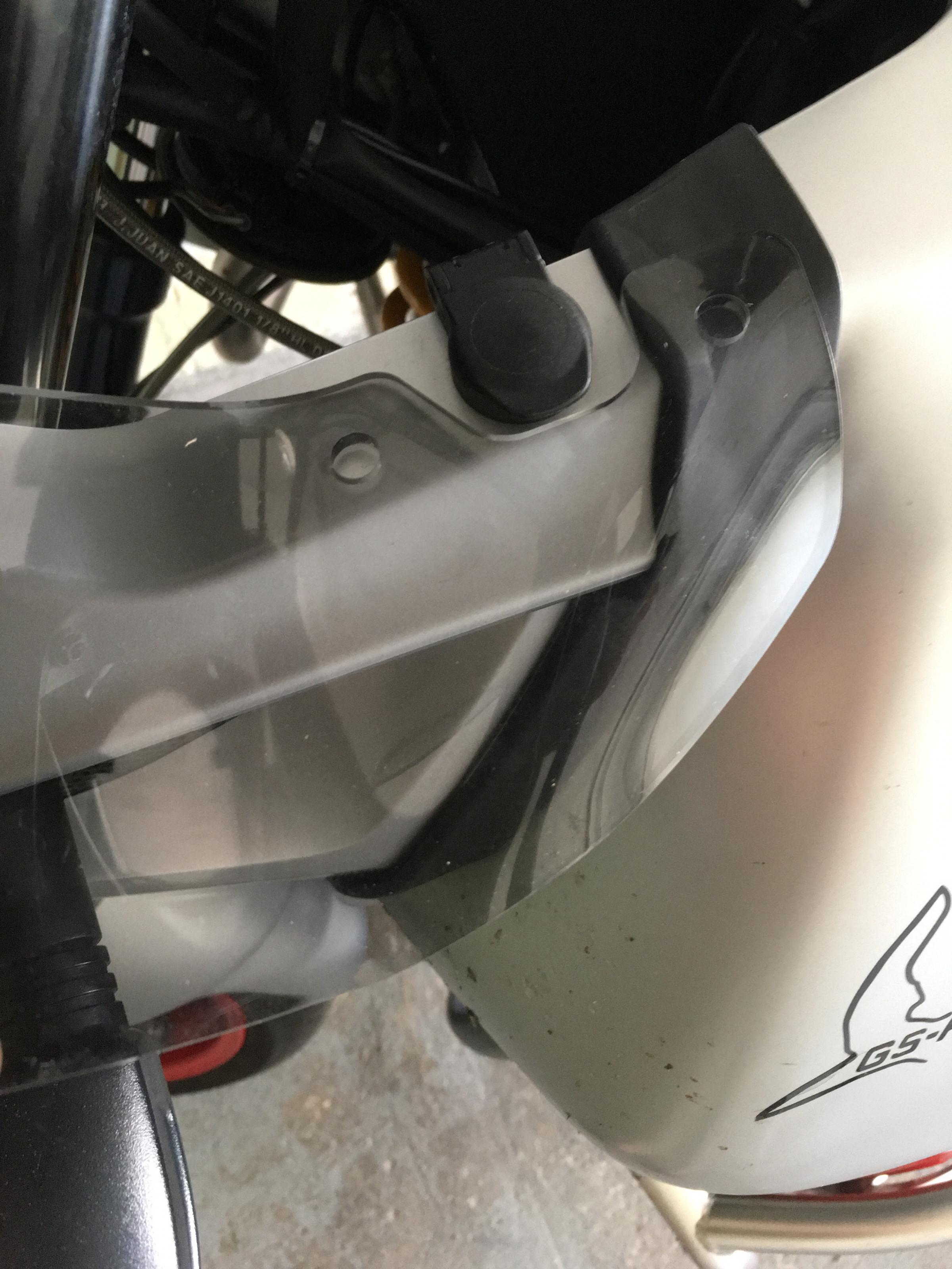

Hoi,
habe eine WRS Scheibe an meiner ADV installiert und bin sehr zufrieden damit. Meine Frage, hat jemand Erfahrung mit
den WRS Windabweisern, oder von einem anderen Hersteller? Wäre dankbar für Eure Infos.
Gruß Jupp

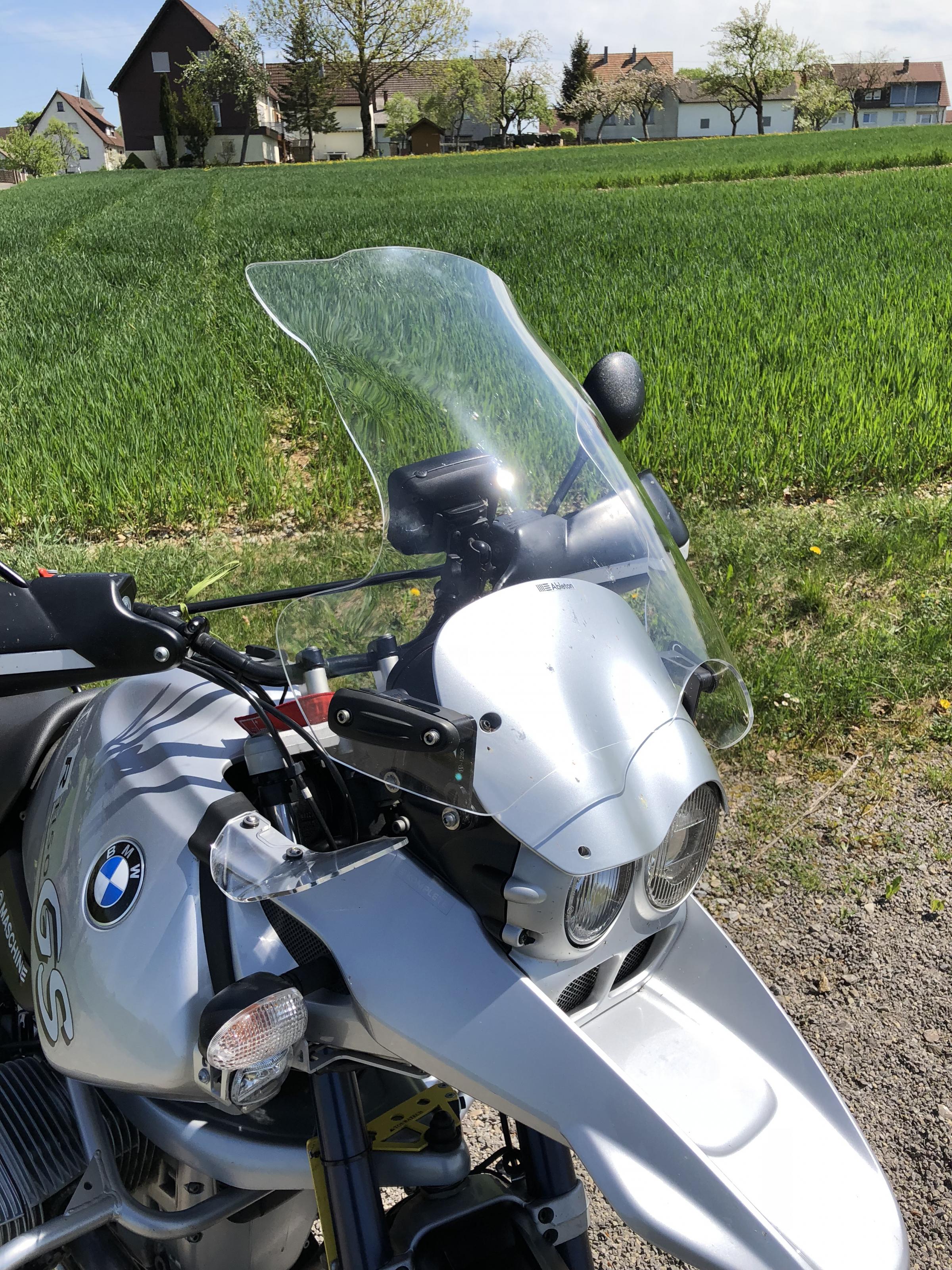

Hallo Jupp,
ich hab die Abweiser dran. Allerdings eine 1150er normal mit ADV WRS Schild auf Tobinator. Bin mehr als zufrieden, nimmt das Windgefrickel an den Armen weg.
Marcus

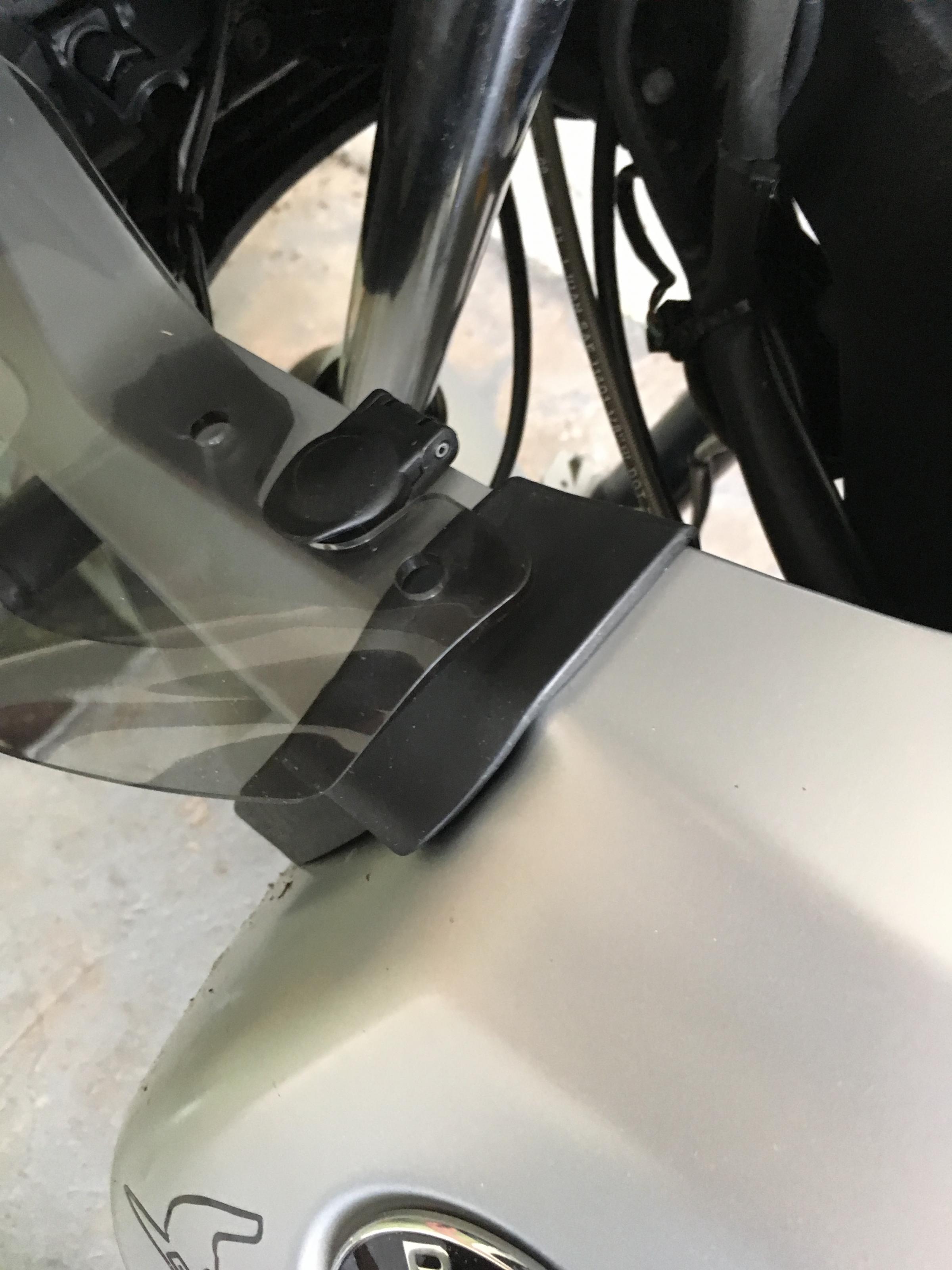

Hoi Marcus,
danke für die Info, wie hast Du die rechte Seite installiert wo die Steckdose sitz?
Gruß Jupp

Hoi Marcus, hoi Benny,
stimmt, hatte ich vergessen, mit Steckdose der ADV gibt es bei der Montage Platzprobleme, trotz der Aussparung.
Gruß Jupp

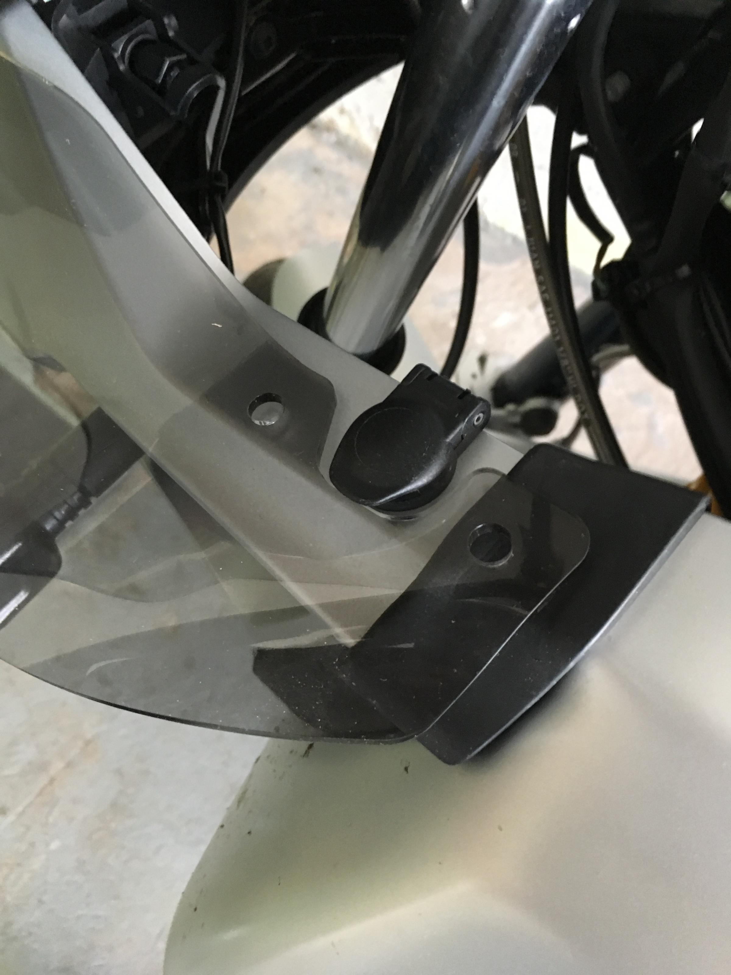

Hoi Zusammen,
habe gerade eine Mail von WRS aus Italien bekommen, der Fehler liegt bei mir, es gibt eine Extra Version für die ADV mit Steckdose.
WRS ist sehr kulant und tauscht die Lieferung aus. Danke für Eure Infos.
Gruß Jupp

Hallo Jupp,
ich sehe da zwei Möglichkeiten, das Loch in dem die Steckdose war, mit silbernem Klebeband abkleben und dann die Flaps draufschrauben.
Oder Du schraubst die Flaps drauf, nachdem Du die Steckdose ausgebaut hast und übertägst das Loch der Steckdose in den Flap.
Mit einem Stufenbohrer das Loch bohren und anschließend die Steckdose wieder montieren.
