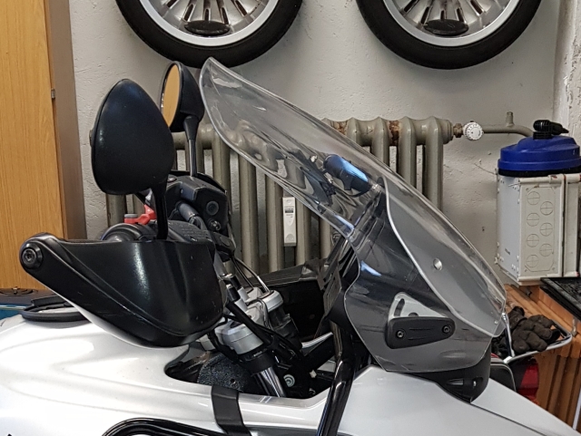

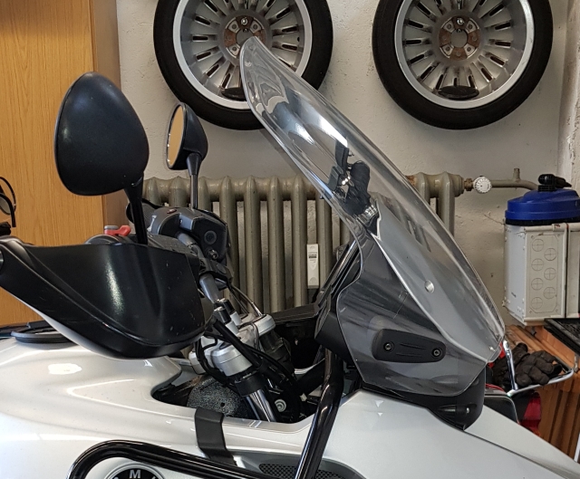

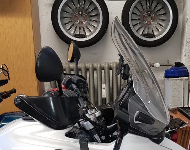

Habe heute das Teil auch montiert.
Ich denke, damit werde ich sehr glücklich
Original-ADV-Halter:
WüDo, steil:
WüDo, flach:
Dazwischen stufenlos verstellbar, für mich interessant ist aber sicherlich eher der Bereich zwischen "originaler" und "steiler" Stellung.
