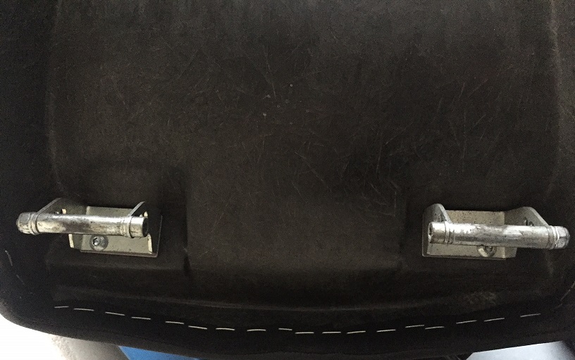

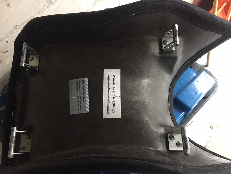

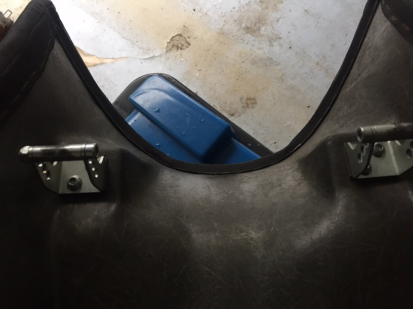

habe mal auf die schnelle ein paar Fotos von der Unterseite der Bank gemacht.
!cid_2B143324-2905-429F-A257-13B916ADE894.jpg!cid_6C86326E-E00C-4F14-8FAF-8EFD268B9D2F.jpg!cid_E76B631A-0D74-4CB6-96E4-84C55681FB64.jpg

Hallo Uwe,
komisch, meine schaut unten so aus:
Wunderlich Ergo
Vielleicht ein älteres Modell. Wo klemmt es am meisten, hinten bei der Verriegelung? Bei meiner GS verbiegen sich die beweglichen Haken manchmal nach innen. Geradebiegen hilft dann ein wenig.
Gruss
Klaus

Hallo Klaus,
wahrscheinlich gibt es Unterschiedliche Varianten. Entweder man lässt nur umpolstern oder kauft eine komplette Sitzbank mit Wunderlich-eigenen Unterteil.
ich werde die hintere Halterungen mal lösen und versuchen die Bohrung in der Platte zu vergrößern, da ich glaube ich, es daran liegt, dass diese hinteren einige Millimeter nur weiter nach vorn müssen. Dann sollte es auch besser einrasten. Meine ich.
Vielleicht hat aber noch jemand einen anderen Vorschlag.
