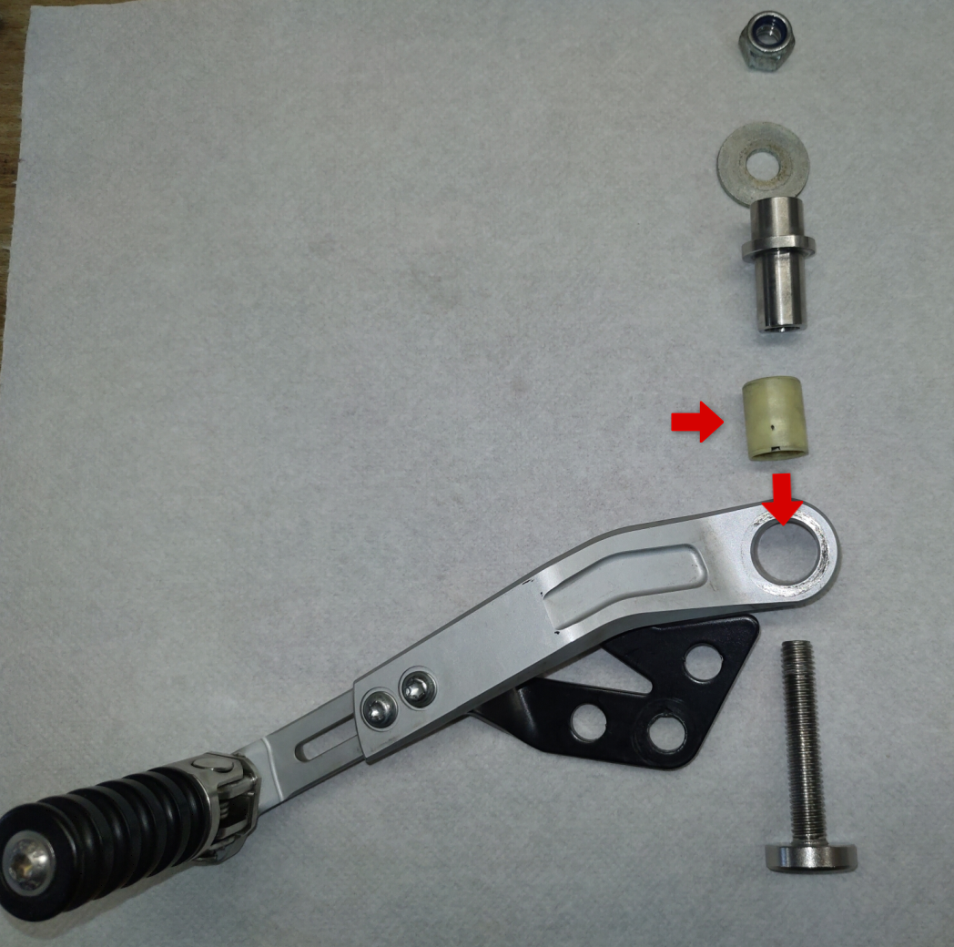

Habe mir einen gebrauchten Wunderlich Schalthebel "CLEVER LEVER" gekauft. Leider war der etwas verdreckt, daher habe ich ihn erst einmal sauber gemacht. Leider konnte ich vorher nicht erkennen, ob die Kunststoffhülse "trocken" oder "gefettet" eingesetzt wird (siehe rote Pfeile auf dem Bild). Das war irgendwie alles "schwarz-staubig-fettig". Kann mir da jemand einen Hinweis geben?

wisst ihr das jetzt, weil ihr den Hebel selber nagelneu eingebaut habt oder ist es "so würdet ihr es machen"? Ich frage nur, weil ich gerne den "Auslieferungsstand" gewusst hätte.

Ich hab den Clever Lever (Neu) trocken eingebaut.
Stand so in der Anleitung.
Obwohl es mir widerstrebt und ich gern öle und fette.
Nach jeder Waschaktion muss ich mir wieder auf die Finger klopfen dort keine Tropfen Öl zu platzieren.

Danke an alle. Ich werde es erst einmal trocken einbauen. Da Fett u. a. Sand bindet, würde die Kunststoffhülse ggf. leiden.
