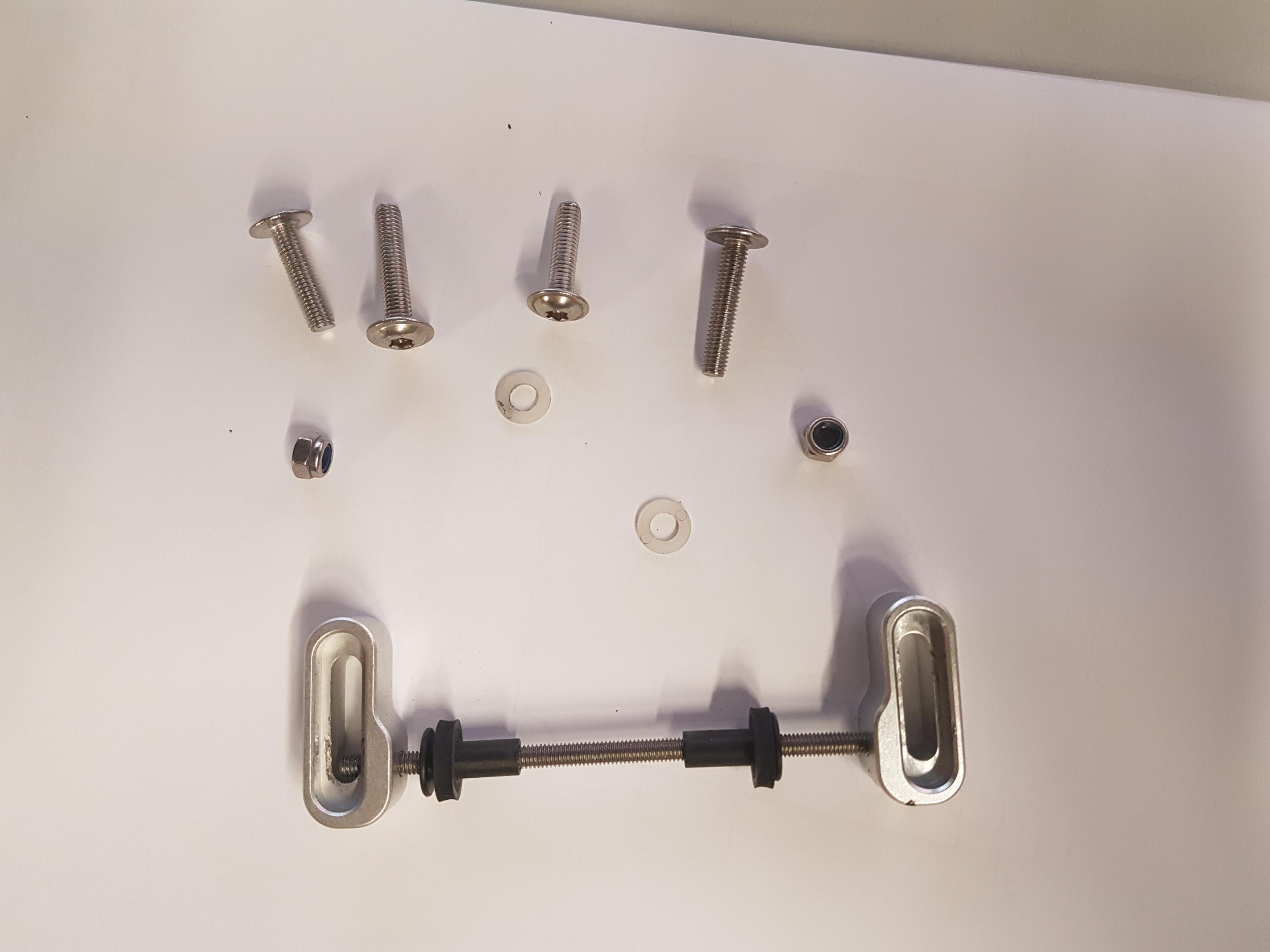

Ich hab mir jetzt die Scheibenversteller selbst gebaut.
Wollte die Teile gestern anbringen.
Hab nun leider feststellen müssen, das Die Scheibe mit den Verstellern näher an den Fahrer rankommt und somit mein Hornig Navihalter der in der Mitte von den Amaturen angebracht ist stört.
Kann es sein das beides zusammen nicht machbar ist?

Das kommt drauf an, wie lang du die Teile gebaut hast. :)
Ich hatte mir verstellbare gefräst, das war der Winkel beliebig einstellbar. Mein Navi war allerding nicht über den Armaturen befestigt, sondern per Bügelschelle und Ram-Mount am Lenker.

Wenn ich mir die Teile anschaue kannst du damit eigentlich nur die Neigung nach hinten vergrößern.
Da hast du doch nichts gewonnen weil das im Original doch schon bis ans Navi geneigt werden kann.
