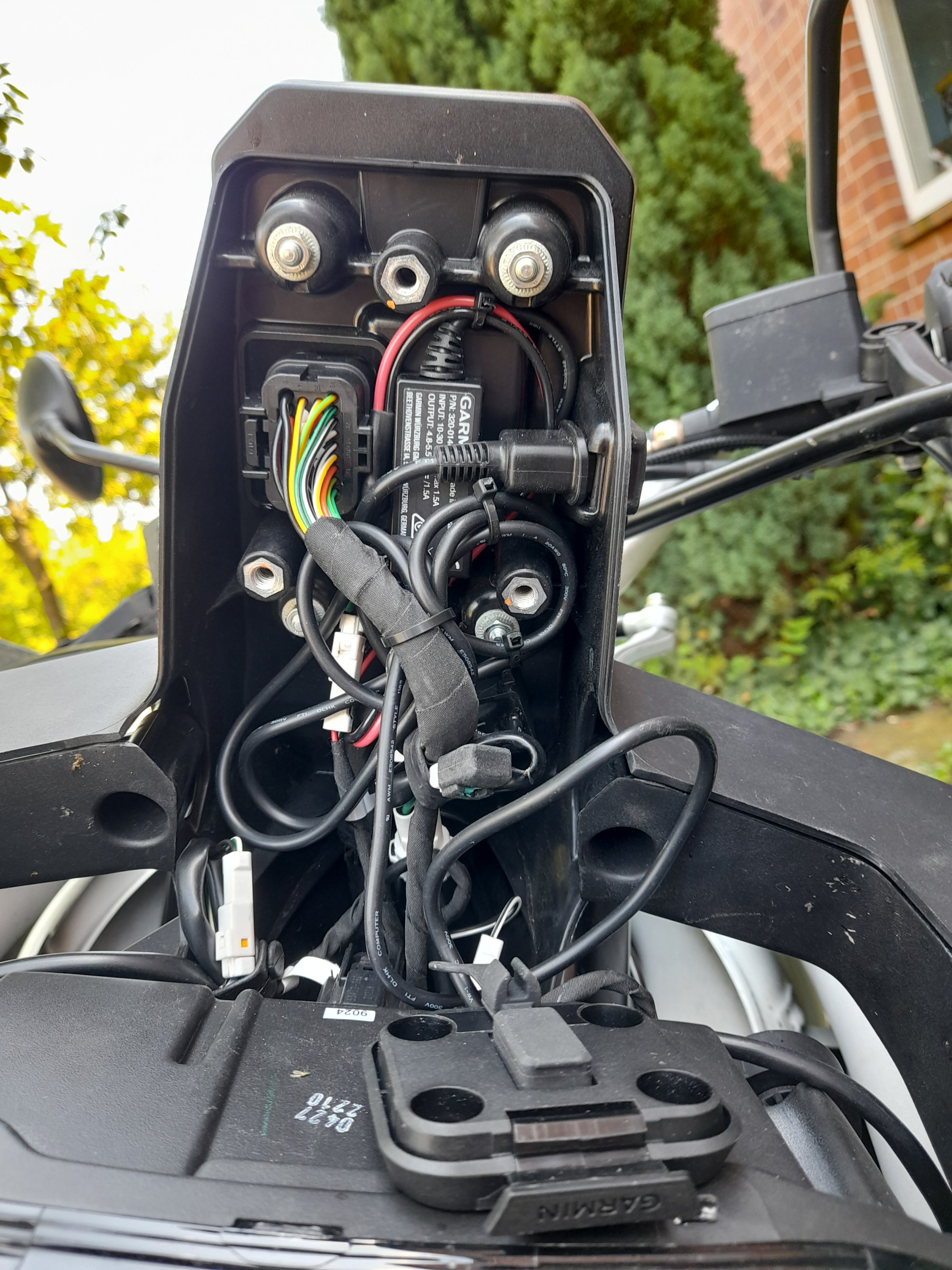

Mein XT ist mit 3DAM-Adapter in der Original Navihalterung montiert.
Es friert öfter mal ein im Sinne von „bleibt einfach stehen“ oder startet neu.
Hat noch jemand das Problem und ggfs. einen Workaround dazu ?

Wie bekommt dein XT Strom ? Hast du auch den 3DAM-Adapter im Einsatz ?
Ich möchte nur die Stromversorgung als mögliche Fehlerquelle ausschließen.
Wenn ich das Navi nach einer Tour abnehme, ist der Akku zwar immer voll, aber vielleicht kämpft es ja mit Spannungsschwankungen vom 3DAM. :gruebel:
Es können natürlich auch andre Probleme sein.

Mein XT seit 2 Jahre im Betrieb, seit letztem Jahr mit dem 3D Adapter an der Q.
So etwas hab ich auch noch nie gehabt.
Den Adapter würde ich auch ausschliessen wenn das Navi geladen ist, kann es ja auch autark betrieben werden.

Genau, meistens handelt es sich im Softwarefehler. Laut Versionhinweisen wurden ja schon öfter Instabilitäten der Firmware mit bestimmten Karten behoben. Vielleicht sind es auch nur bestimmte Bereiche der Karte, die das Navi zum Absturz bringen - so kann es kommen, dass der Eine häufig Probleme hat, der andere selten. Wenn kein Firmware-Update bereitsteht, könnte ein Karten-Update helfen. Bis dahin helfen eventuell Einstellungsänderungen, z. B. der Detailgrad oder Ähnliches, was die Anzeige vereinfacht.
Ein anderer Auslöser kann mangelnder Speicher sein. Auf dem internen Speicher müssen einige Hundert MByte frei bleiben, die das Navi temporär belegt bzw. abstürzt, wenn das nicht möglich ist. Auch das ist eher ein Problem mit älteren Geräten mit knappem Speicher.
Ein Stromversorgungsproblem sollte das eigentlich nicht sein. Ist der interne Akku leer während die externe Stromversorgung ausfällt, geht es ohne vorheriges Einfrieren aus.
