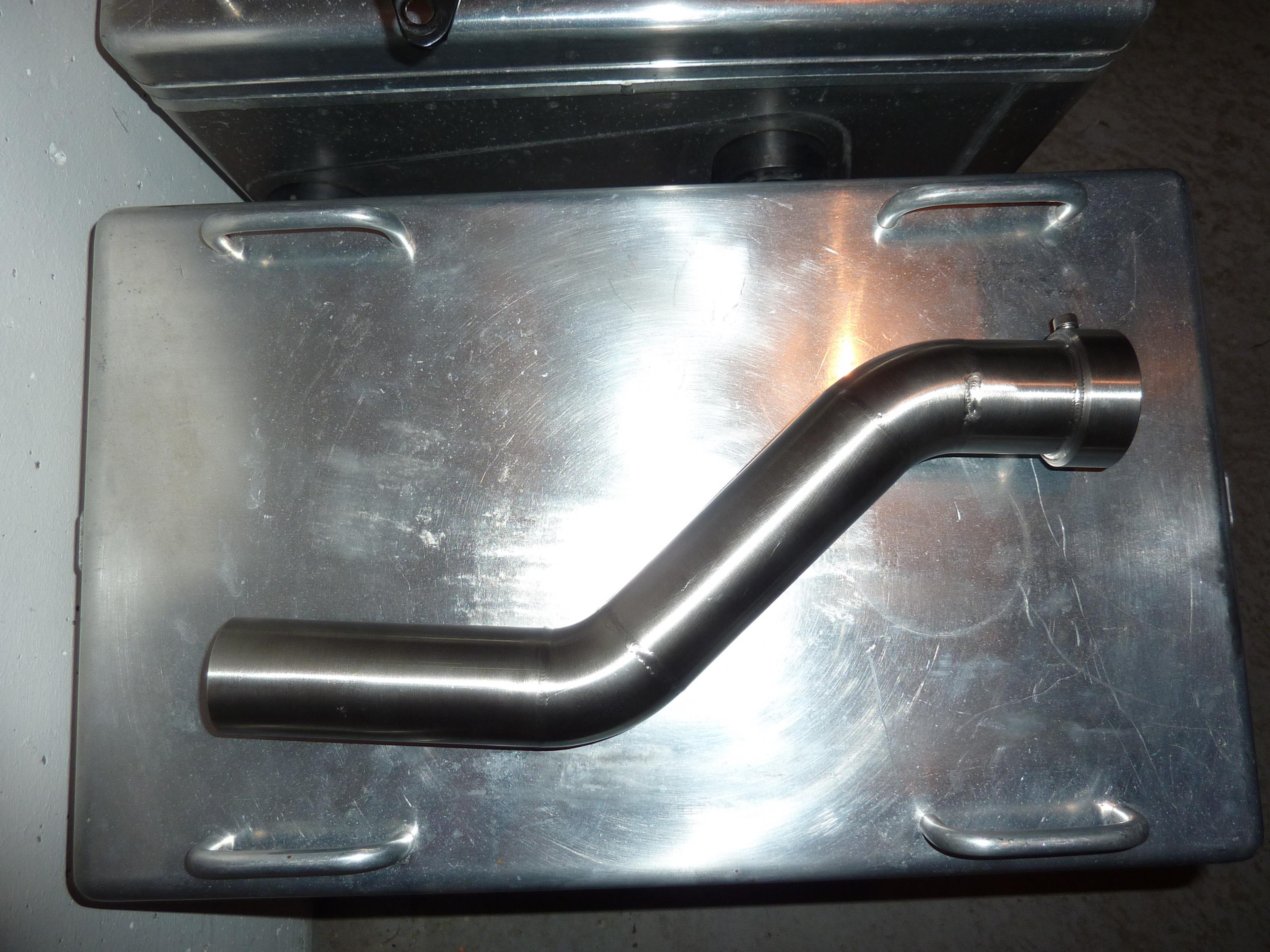

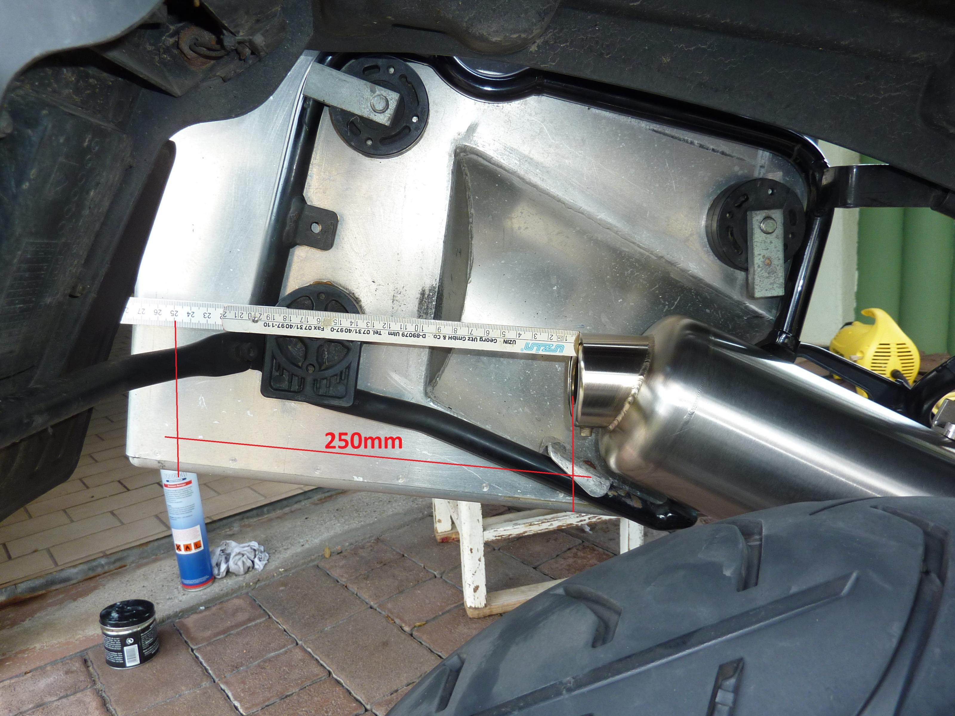

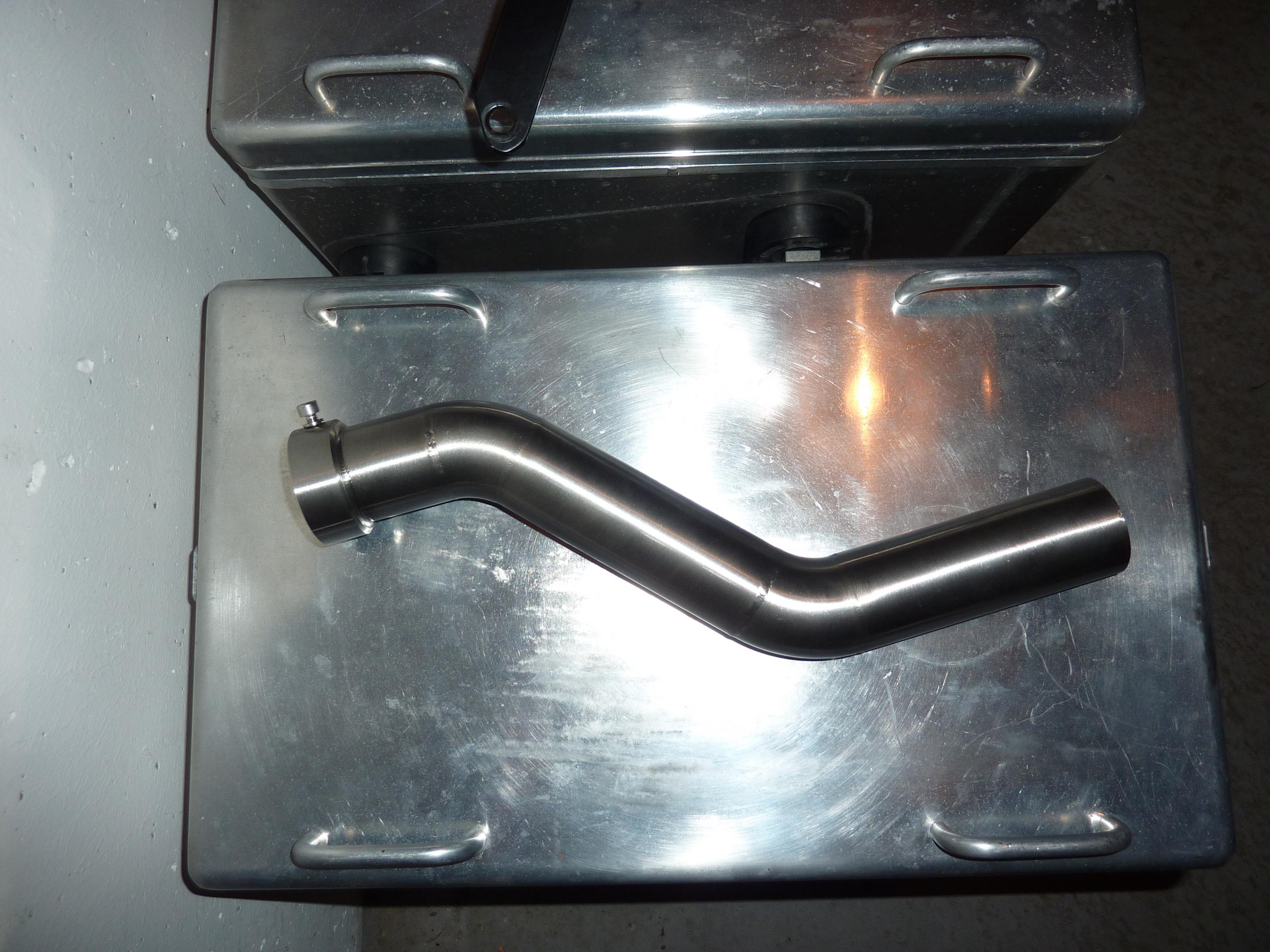

Ich fahre die Zega Kisten mit Aussparung 41/41Liter.Habe den "neusten" Zach Auspuff wo nicht anläuft (braun wird).Habe auch das Problem gehabt das die Auspuffabgase direkt auf den Halter des Koffers trafen.Habe mir von Zach eine Verlängerung machen lassen.Einfach DB Eater raus,und mit der Schraube die Verlängerung angeschraubt.
Habe Fotos gemacht.

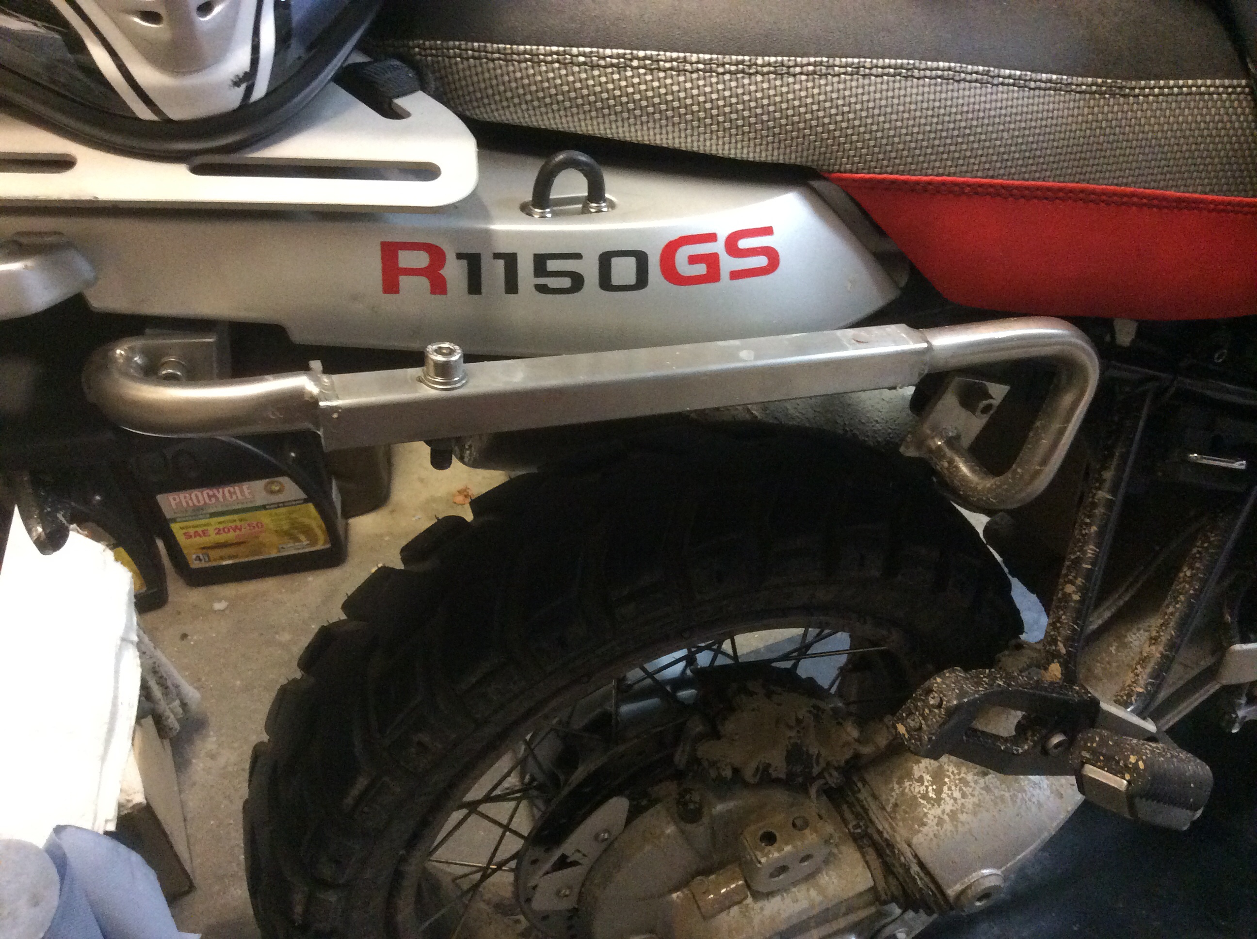

sind die VA-Halterungen eine Eigenkonstruktion oder kann man die irgendwo kaufen ? Hast Du evtl. Bilder davon ?
Besten Dank

Hallo ebakTr1,
die Halter sind im "Eigenbau" in Zusammenarbeit mit einer Schlosserfirma enstanden. Mir ist letztes Jahr bei -5 Grad die Maschine auf einer Wiese umgekippt und die Kunsstoffhalter sind einfach (vor Kälte?) weggebrochen....

Guten Tag Zillan
vielen Dank für das Bild. Ja irgendwann werden wohl fast alle Kunststoffteile spröd. Wir haben vor 2 Wochen eine 12er GS auf der Assietta gesehen, bei der war der Kofferträger auch weggebrochen - ein kleiner Umfaller > Koffer war mit Spanngurt auf den Soziussitz geschnallt.....

Hallo Zillan
nochmals Fragen zu Deiner Konstruktion. Hast Du für die gebogenen Teile ein Rundprofil oder ein Rohr verwendet? Welche Funktion hat die Imbusschraube im 4-Kantprofil ?
Ich war heute bei einer mech. Werkstatt um die Machbarkeit zu besprechen. Ohne Eigenleistung ist der Aufwand doch rel. hoch und hätte somit auch seinen Preis.

Hi,
die gebogenen Teile sind aus VA Rohr. Die Schraube ist nur nochmal zur zusätzlichen Sicherung. Als ich noch die Plastikhalter hatte sind mir in Russland die Koffer (trotz einhaken von unten) nach hinten weggerutscht und ich hätt Sie beinahe verloren. Ergo .. Koffer nochmal gegen horizontales Verrutschen gesichert. Da die Löcher nun schon mal vorhanden waren hab ich Sie bei den neuen VA Haltern übernommen.
