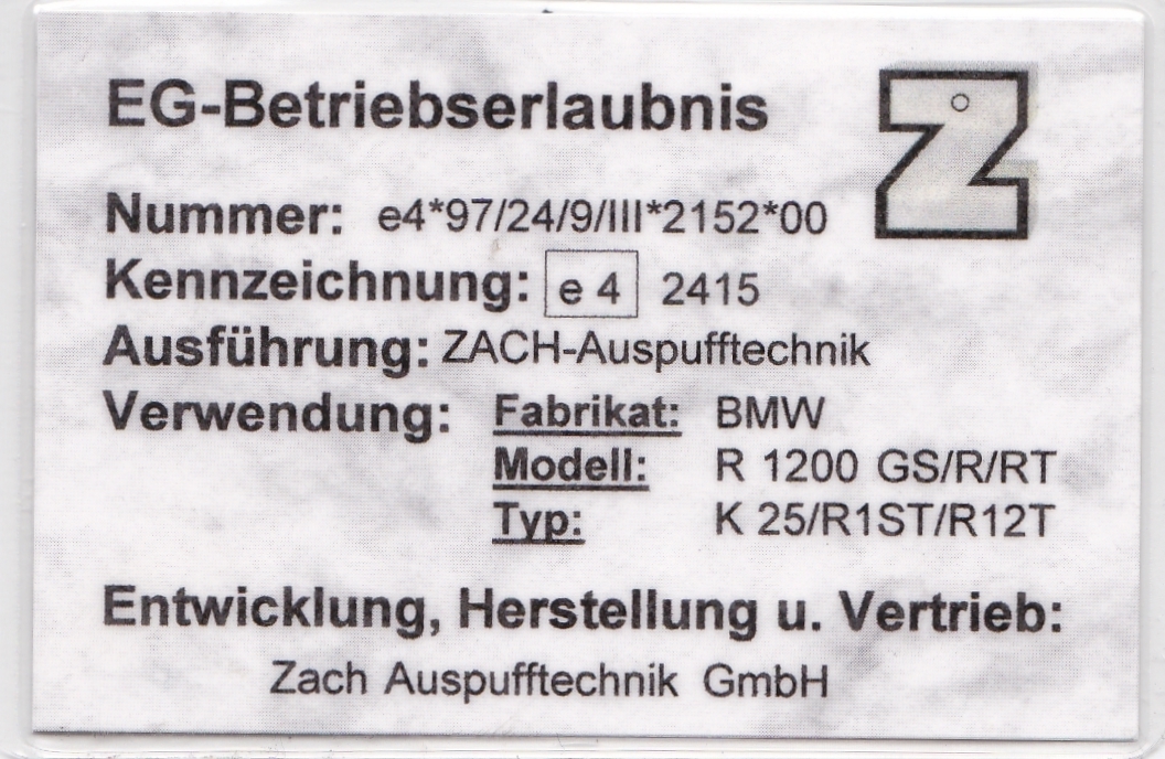

....also Du hast das Kärtchen nun- ja?
Ansonsten hätte ich Dir auch weiter helfen können :-)
ah ja.... bei meiner 12er hat der TÜV- Mann noch nie nach dem Zach-Papier bzw. Kärtchen gefragt.
Aber dabei hab ich's immer in den Papieren.

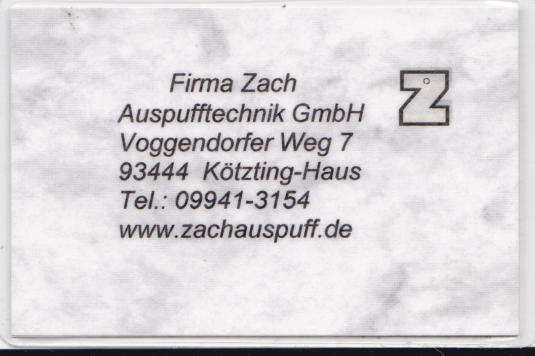

hier zum runter laden.
zur Info....die Kärtchen haben in Original die Größe einer normalen Visitenkarte
