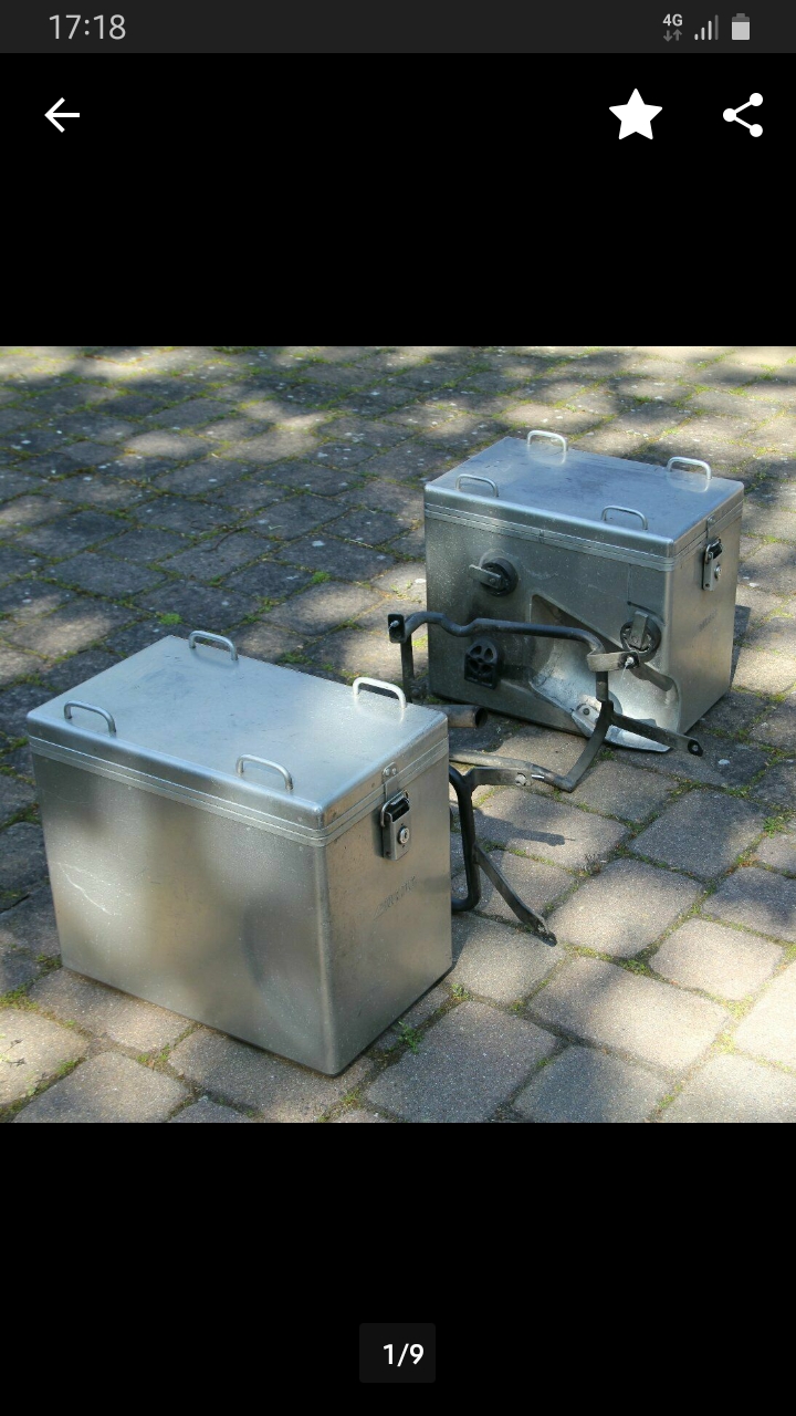

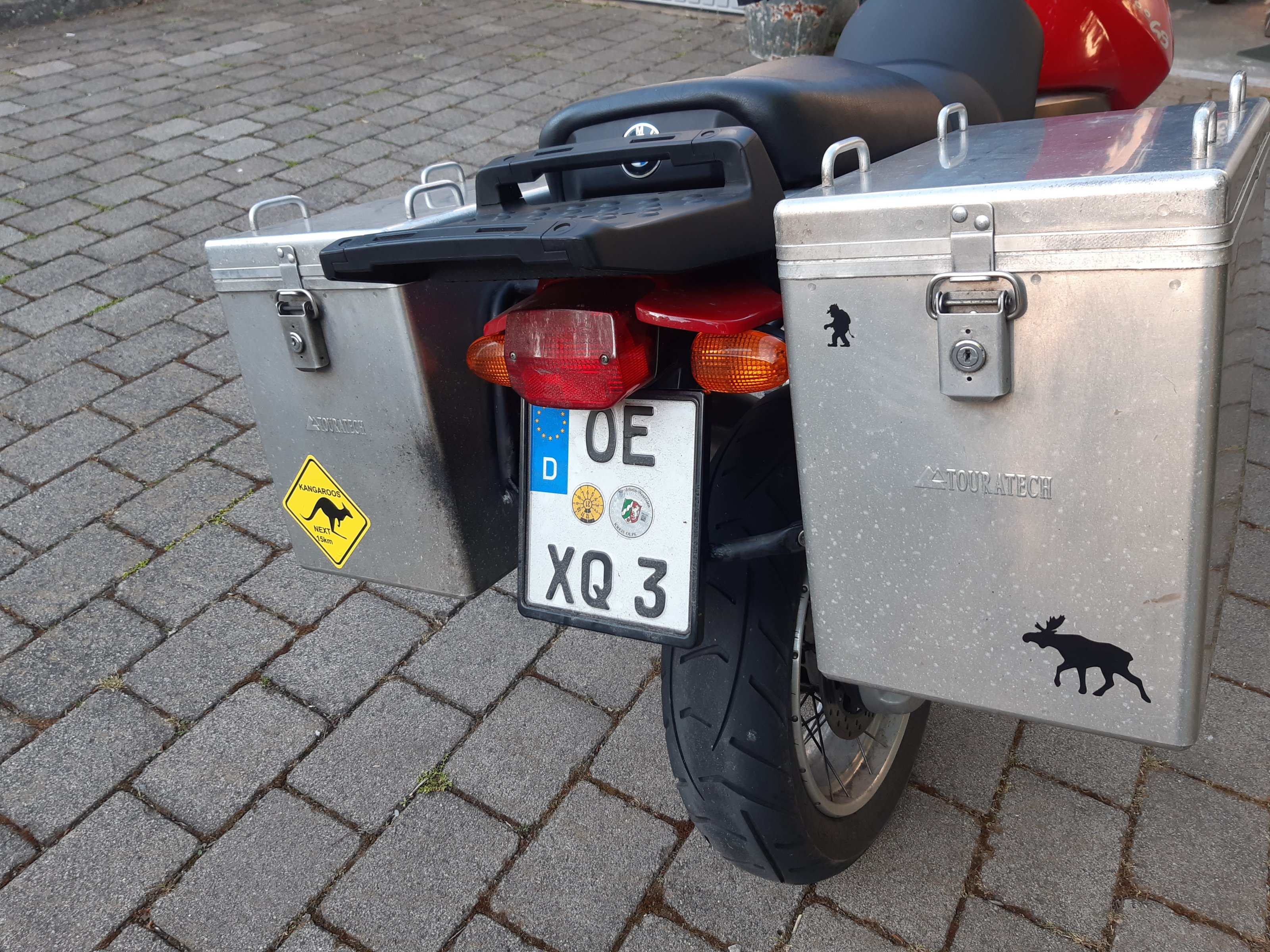

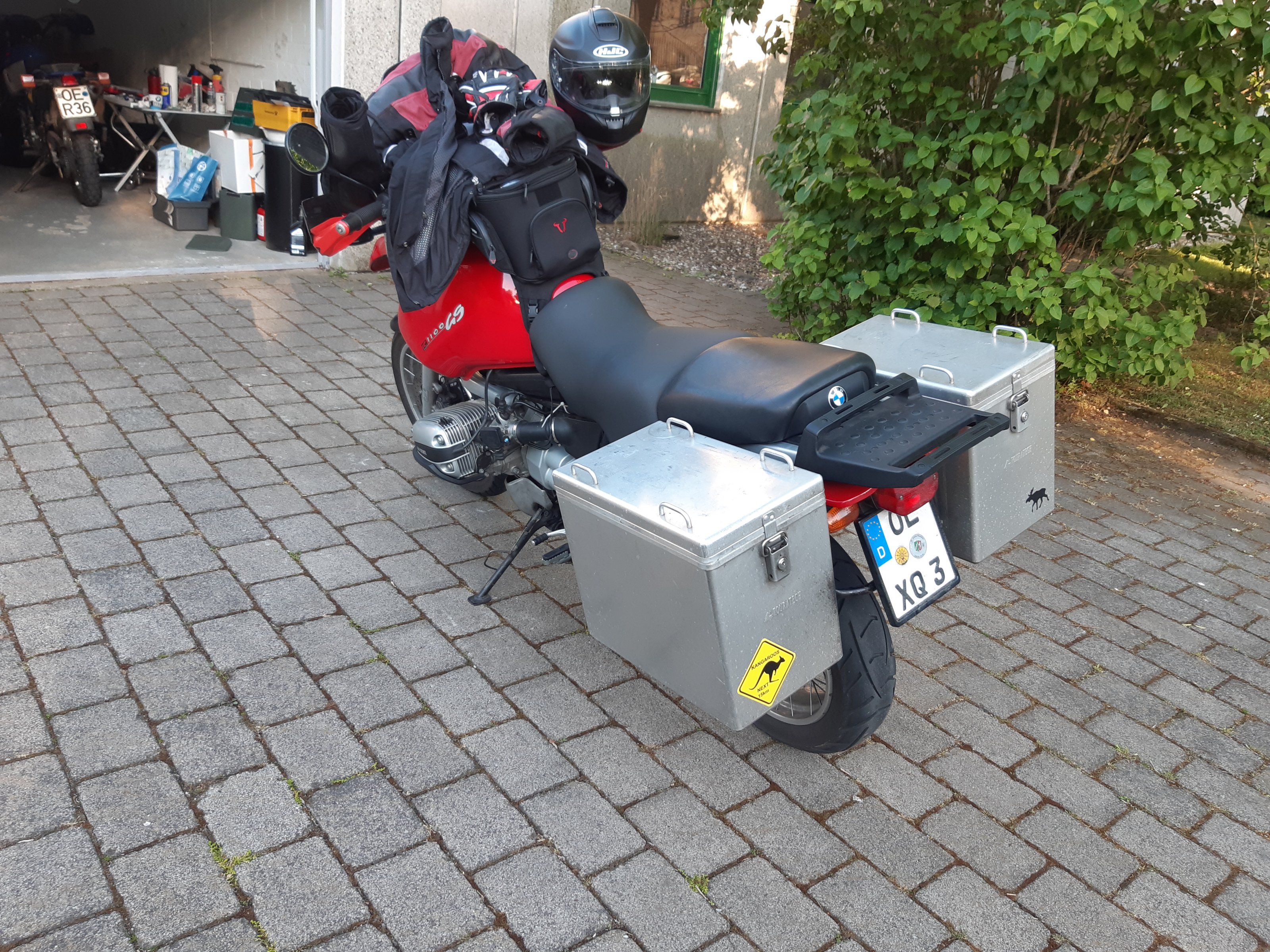

So, das Leiden hat ein Ende, heute kam der Ebayer des Jahres (er konnte die Kisten nicht per Post versenden, also ist er 3h her gefahren um sie mir zu bringen!!) und brachte mir das Sondersystem. Ich habe es direkt montiert und nach Anleitung von Powerboxer mit einem Alurohr die Blinker gekürzt. Normalerweise kommt eine Auspuffverlängerung dran, da ich aber den Zach montiert hab, passt die nicht. Ich habe mal eine Probefahrt gemacht, es wird an der Box merklich warm, Wenn's nach einer langen Tour zu heiß werden sollte, baue ich den Originalschornstein wieder dran. Also ich bin grad glücklich :-)
