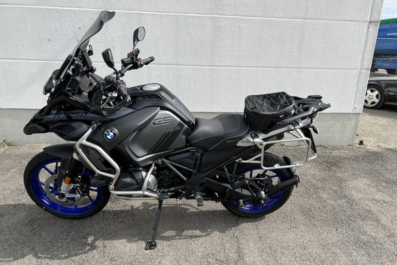

Na ja, bevor ich den Entschluss gefasst habe eine neue GS zu kaufen habe ich nach Gebrauchten geschaut. Ich hÀtte fast diese hier gekauft, wir sind uns nur preislich nicht einig geworden und tief wollte ich jetzt nicht unbedingt.
BMW R1250GS ADV Candy blue Vollausstattung Tief
Aber die blauen Felgen hatte ich halt immer noch im Kopf und was soll ich sagen, mir gefÀllt's wirklich gut. Wenn es mir irgendwann nicht mehr gefÀllt habe ich immer noch die SpeichenrÀder und die grauen Gussfelgen und das ist ja in einer Stunde umgebaut.
Die ZĂŒndkerzen Abdeckungen in blau sind aber schon wieder zu viel.

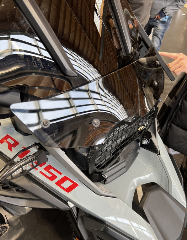

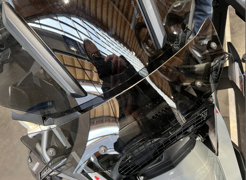

Michael. Wie schÀtzt Du denn die Wirkung dieser Zusatzscheibe ein?

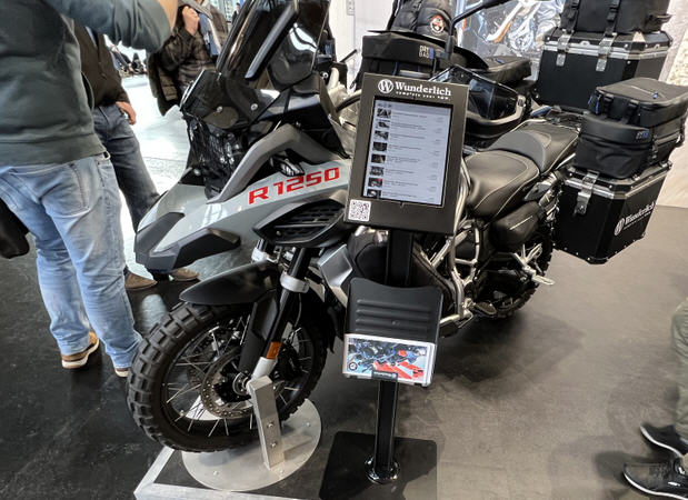

Hallo Andi,
wie geschrieben war ich im Januar auf der Motorradmesse in Friedrichshafen. Ich habe am Wunderlich Stand diese Zusatzscheibe gesehen und sie hat mir einfach optisch so gefallen, dass ich sie spontan bestellt habe. Es gab ja auch noch einen Messerabatt drauf und ich finde das passt einfach zu dem Adventure Dickschiff.
Wunderlich
Zur Wirkung kann ich nichts sagen weil ich mit dem Motorrad ja noch nicht gefahren bin.
Hier noch drei Bilder von dem Messsemotorrad

Ja,
gesehen (im Katalog) habe ich die schon lange und frage mich seitdem, was sie funktionell bringen soll. (Die Optik lasse ich mal außen vor, ist ja alles Geschmacksache).
Aber wenn du Dein Mopped noch nicht gefahren bist, mĂŒsstest Du ja irgendwann fĂŒr einen Erfahrungswert, mal mit, mal ohne diese Scheibe fahren.đŸ€·â€â™‚ïž

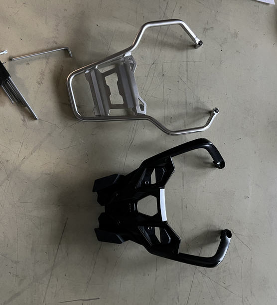

Am 20.1. habe ich meine GS beim HĂ€ndler abgeholt.
Ich wollte mein Vario Topcase behalten, also habe ich den Halter getauscht.

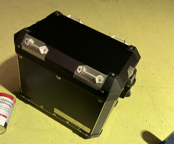

Im Moment lasse ich sie mal noch dran. Ich habe sowohl schwarz folierte Alu Koffer als auch Vario Koffer in der Garage. Wenn die erste grĂ¶ĂŸere Ausfahrt ansteht muss ich mal schauen wofĂŒr ich mich entscheide. Schwarze Fußrasten mit Kofferhalter fĂŒr die Vario Koffer habe ich natĂŒrlich auch.

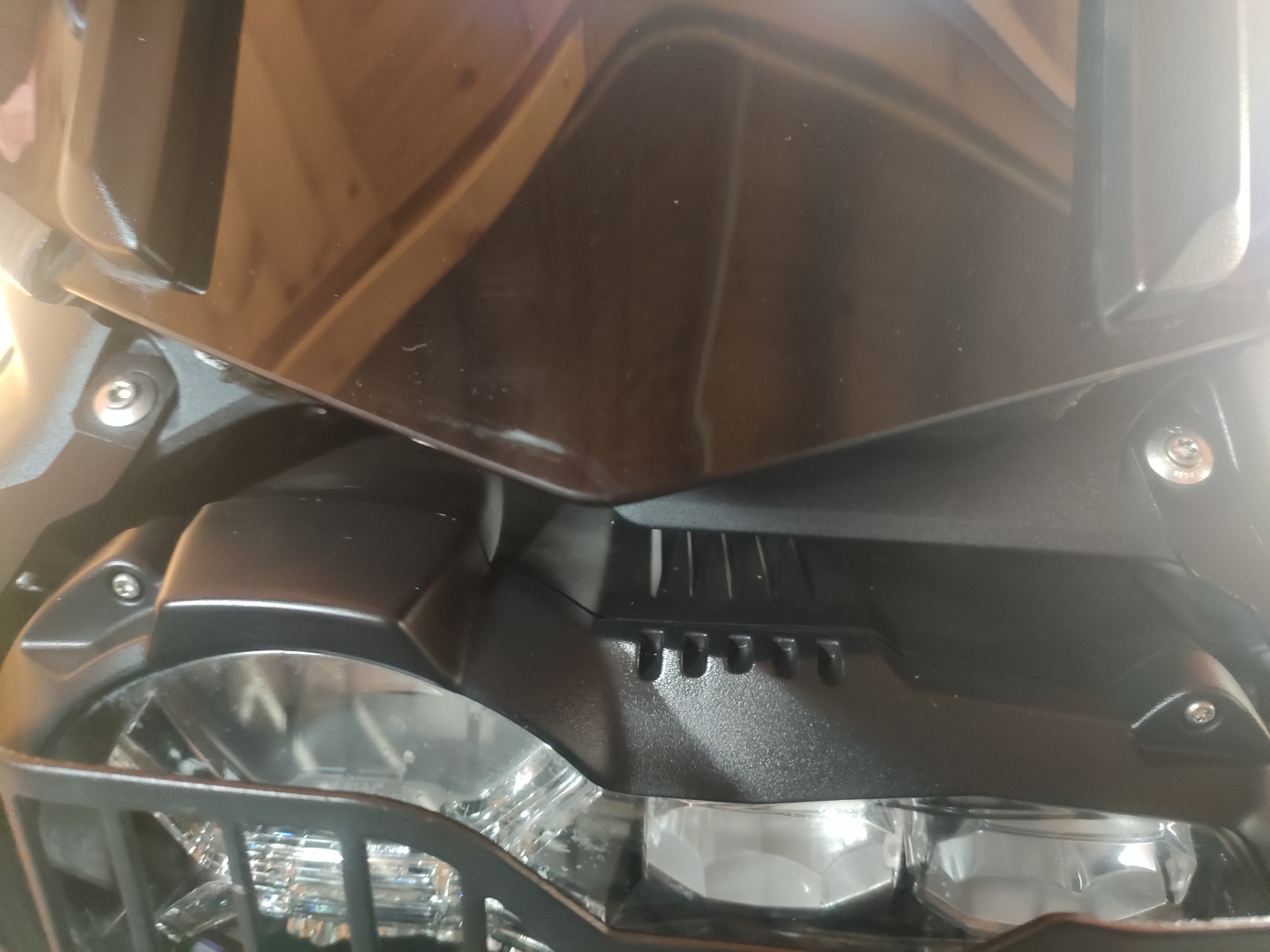

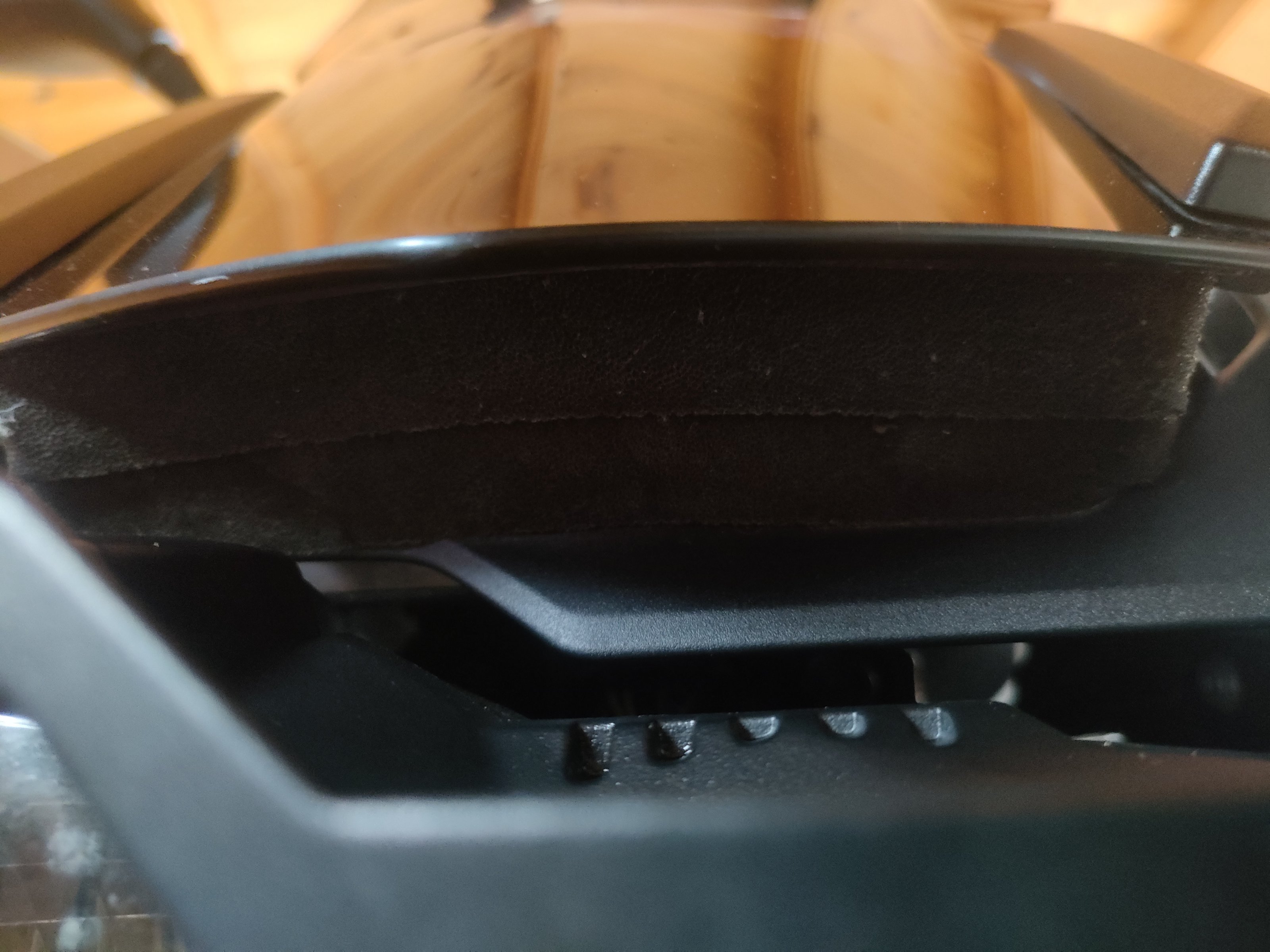

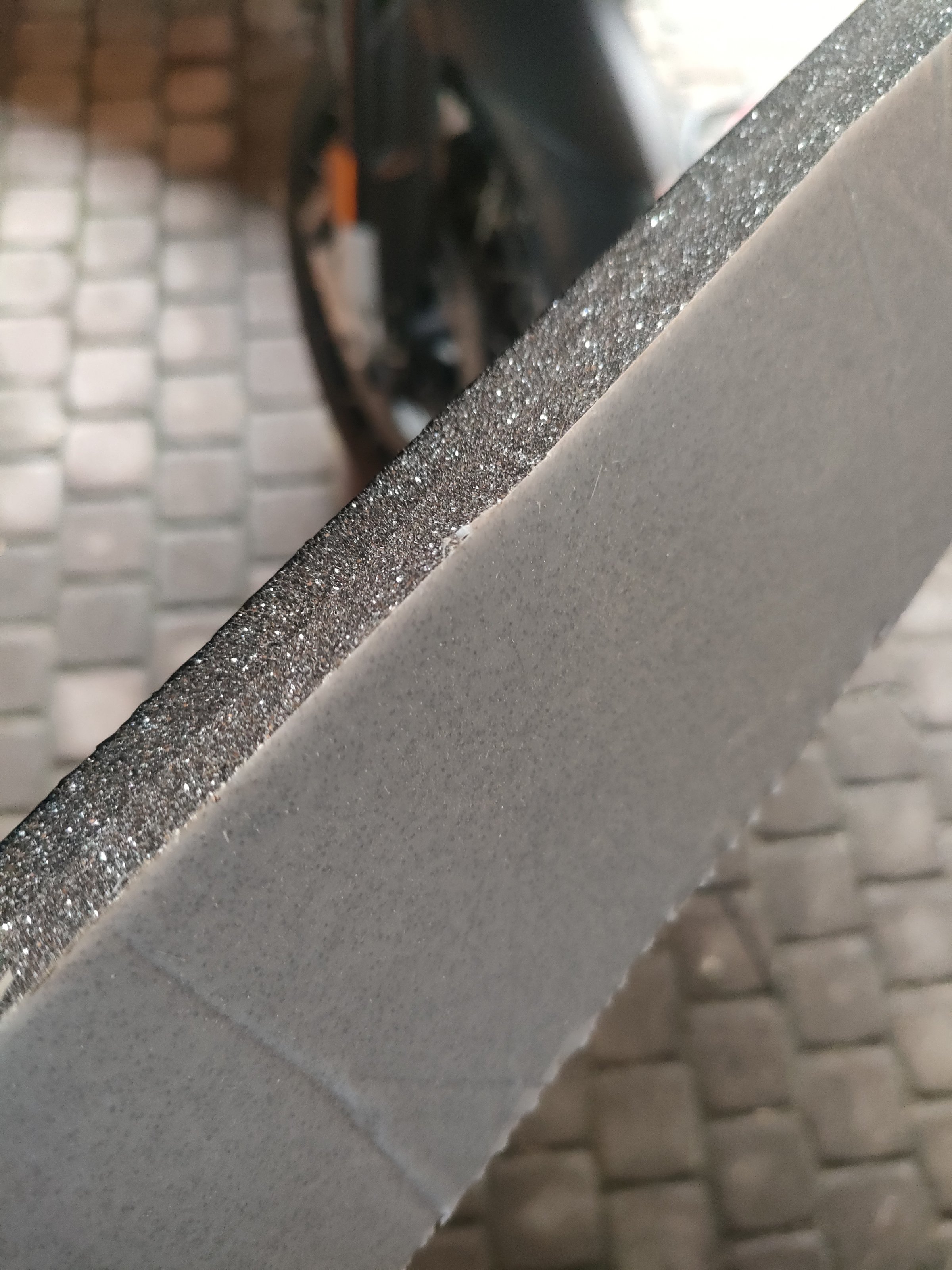

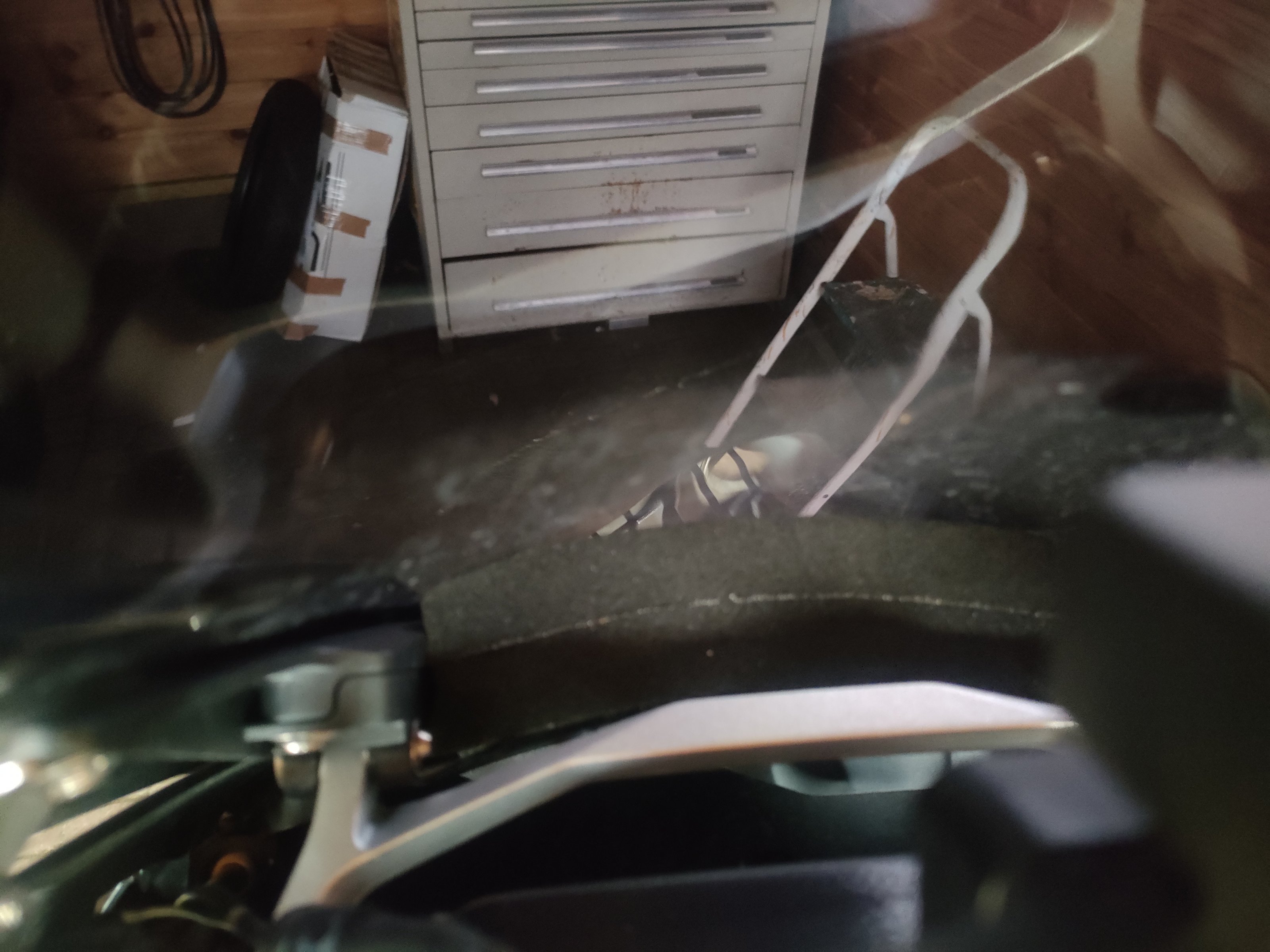

Ich habe bei mir den Spalt zwischen Scheibe und Verkleidung zu gemacht.
Es ist viel ruhiger und leiser bei höheren Geschwindigkeiten.
So kann ich mir gut vorstellen das die Scheibe auch was bringt und nicht nur die Optik.

Hast Du vielleicht ein Bild von deiner Lösung?

Vielleicht nicht professionell aber dafĂŒr selten đŸ€—đŸ«ŁđŸ˜‚

Diese Lösung hatte ich auch am Moped. Leider hat es dann diverse Regenfahrten nicht ĂŒberstanden.
Hatte ich mit doppelseitigem Klebeband fest gemacht.
Gebracht hat es auf jeden Fall was.

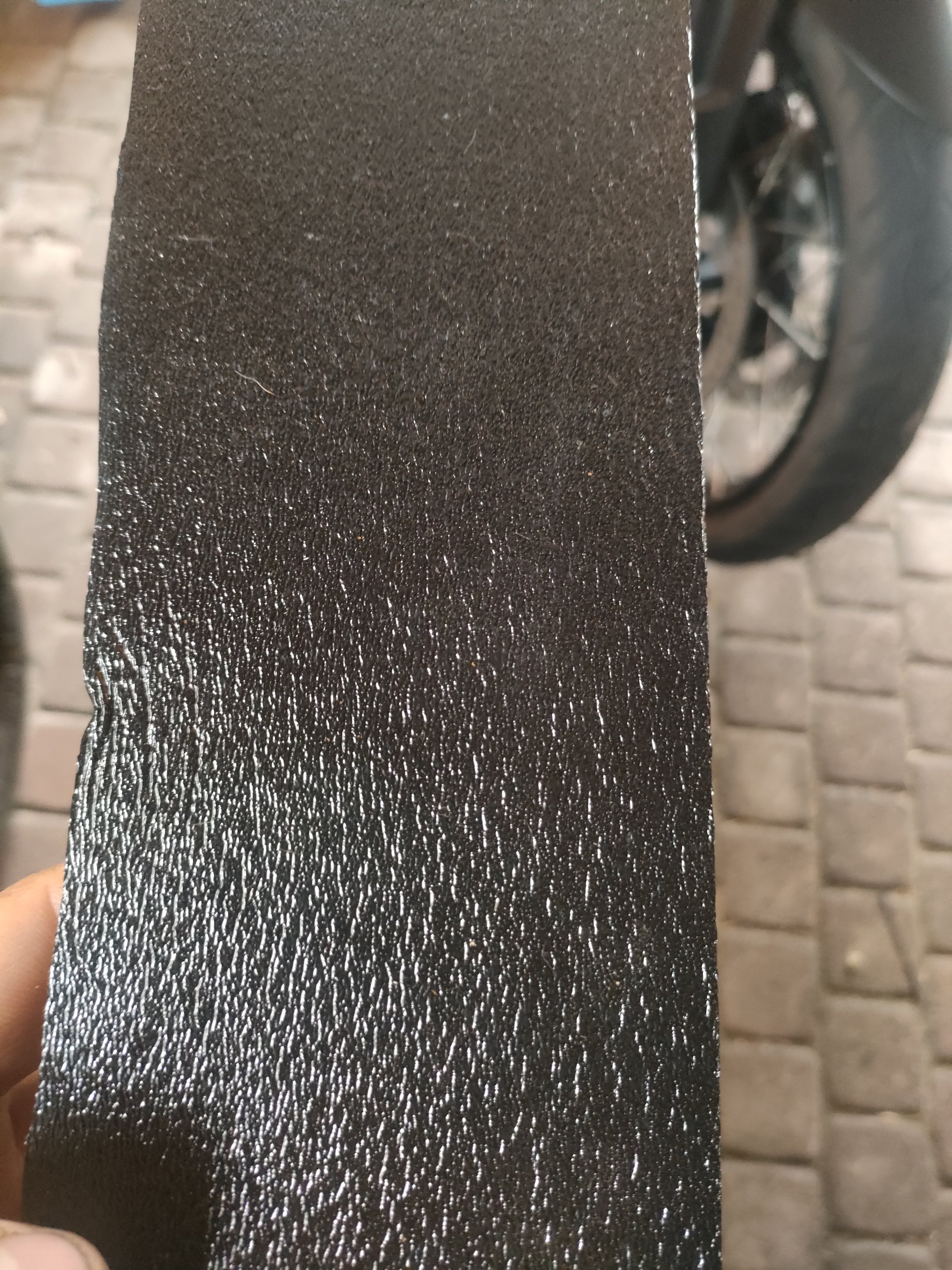

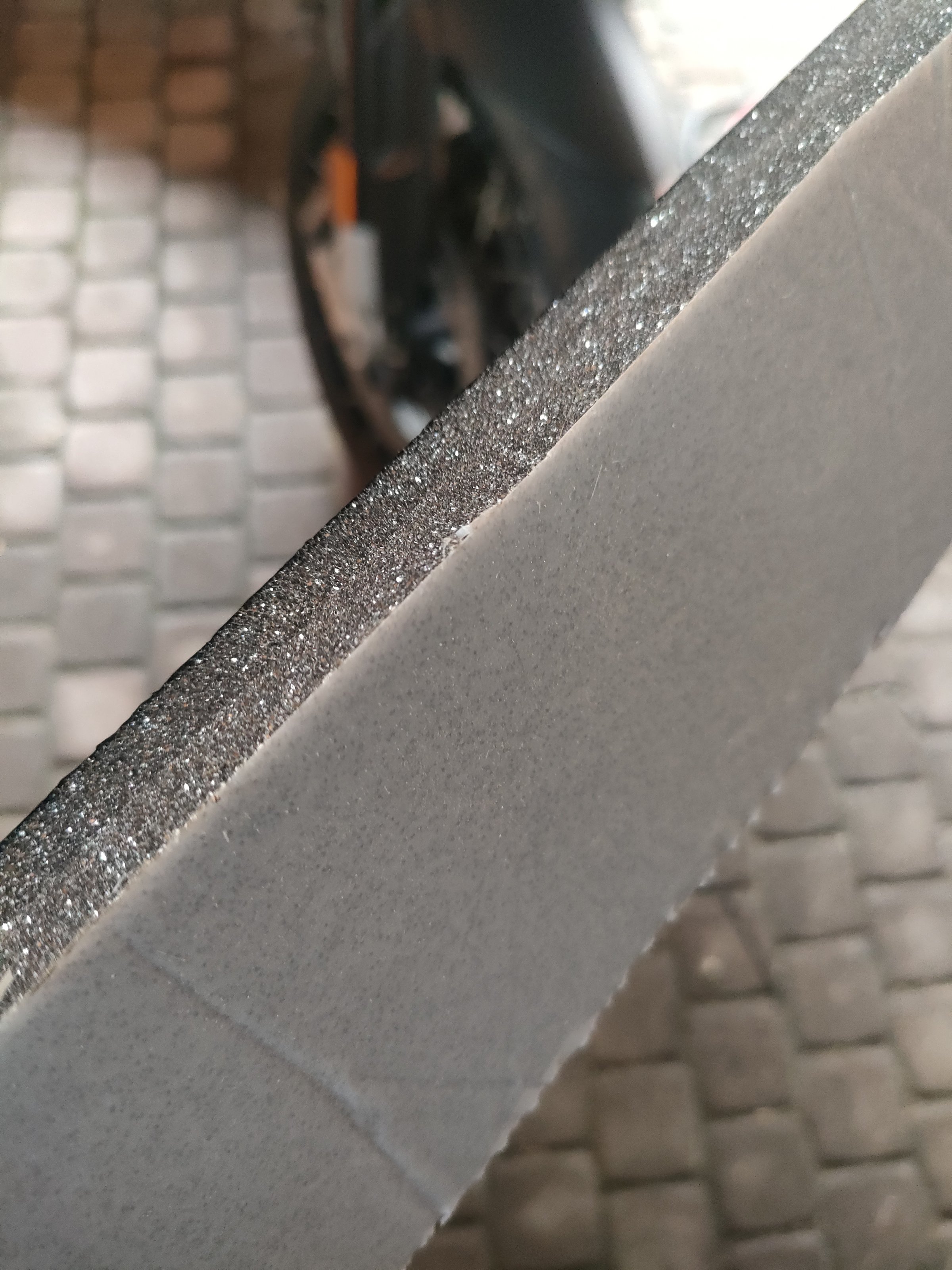

Bei der erste GS hat es bei mir ĂŒber 40.000 km gehalten und jetzt bei der 10.000.
Das was ich habe ist Schaum fĂŒr Schallschutz (zb.kabinen) da ist der Kleber von Werk aus dran.
Vielleicht liegt es daran đŸ€·

Ah, jetzt erkenne ich es erst. Du hast diesen Schaum an die Scheibe geklebt und der dichtet ab?

Genau so hatte ich es auch angebracht. Werde mich mal auf die Suche begeben wo ich den Schaumstoff kaufen kann
