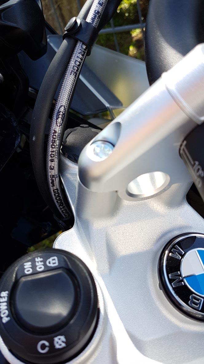

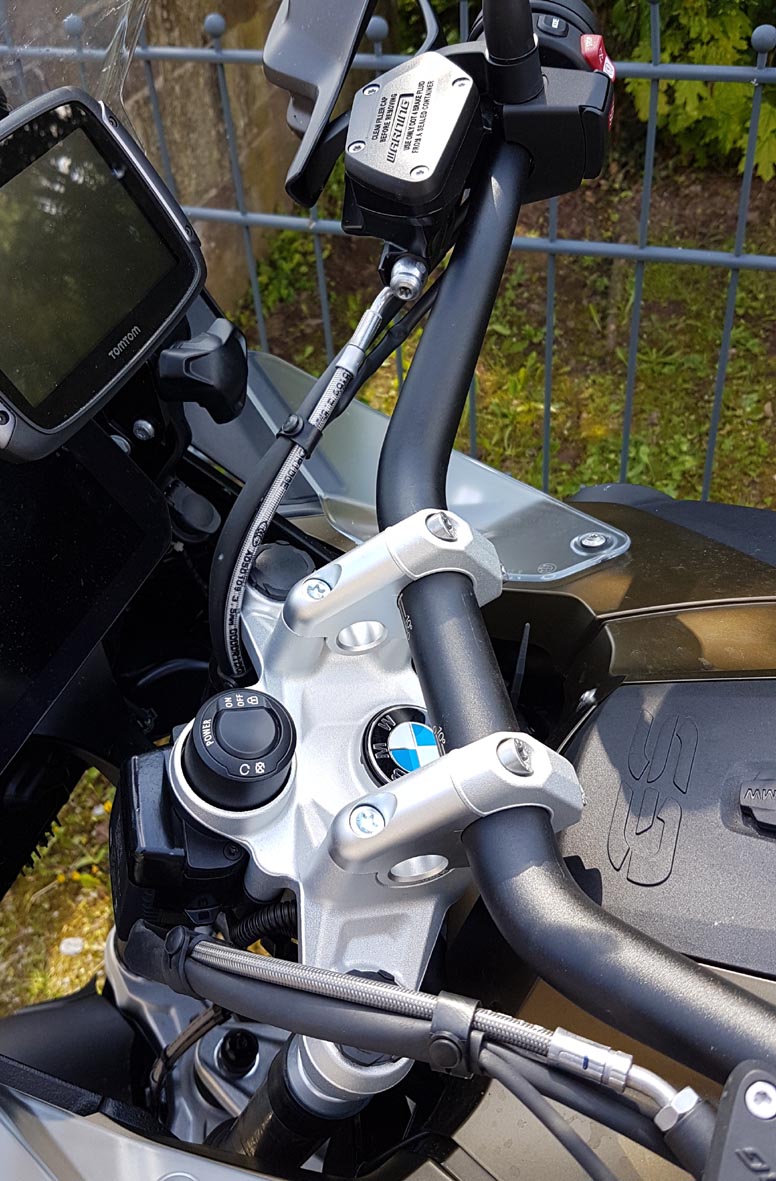

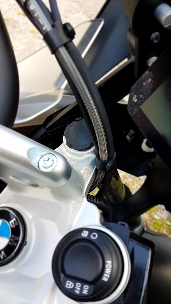

Lenkererhöhung 30mm / 24mm
Es wird schon deutlich strammer mit der Voigt Lenkererhöhung mit Versatz 30mm hoch & 24mm zurück.
Bei vollem Lenkeinschlag liegen die Leitungen an der Gabelbrücke leicht an. Es spannt jedoch nichts und es ist noch ein leichtes Spiel der Leitungen vorhanden... grenzwertig, würde ich sagen.
Das "Verlegen" des Bremsleitungsbündel mit dem beigelegten Kabelbinder (siehe Montageanleitung) bringt minimal (1-2 mm) was.
Grund des Tausches waren die guten Erfahrungen mit der 28mm Erhöhung an der luftgekülten GS (2010 TÜ)... wobei ich damals den Lenkerbock nach vorne, also weg vom Fahrer, gedreht hatte. Bei der 1250 hab ich nun das Bedürfnis nach Nähe gehabt :cool: und nach längeren Etappen eine verspannte linke Schulter (was u.U. auch einfach nur vom "neuen" Motorrad kommen kann ...).
Mein Maßstab bei der Ergonomie ist der "Wohlfühleffekt" und eine gewisse Lockerheit beim Sitzen (beim stehend fahren ist es natürlich deutlich besser durch die 3 cm Höhengewinn).
Auf den ersten 100 km kann ich sagen, dass der Lenker deutlich lockerer in der Hand liegt und das Fahren entspannter ist.
Ich werde die Lenkerverlegung mal eine Weile testen und gelegentlicht
beim Händler vorbeifahren und einen Blick drauf werfen lassen ... mehr kann ich erst nach grösseren Tagestouren schreiben.
PS: Was mir bei der Demontage des Lenkers aufgefallen ist, war das gefühlt sehr schwache Anzugsdrehmoment der vier Schrauben zur Gabelbrücke !

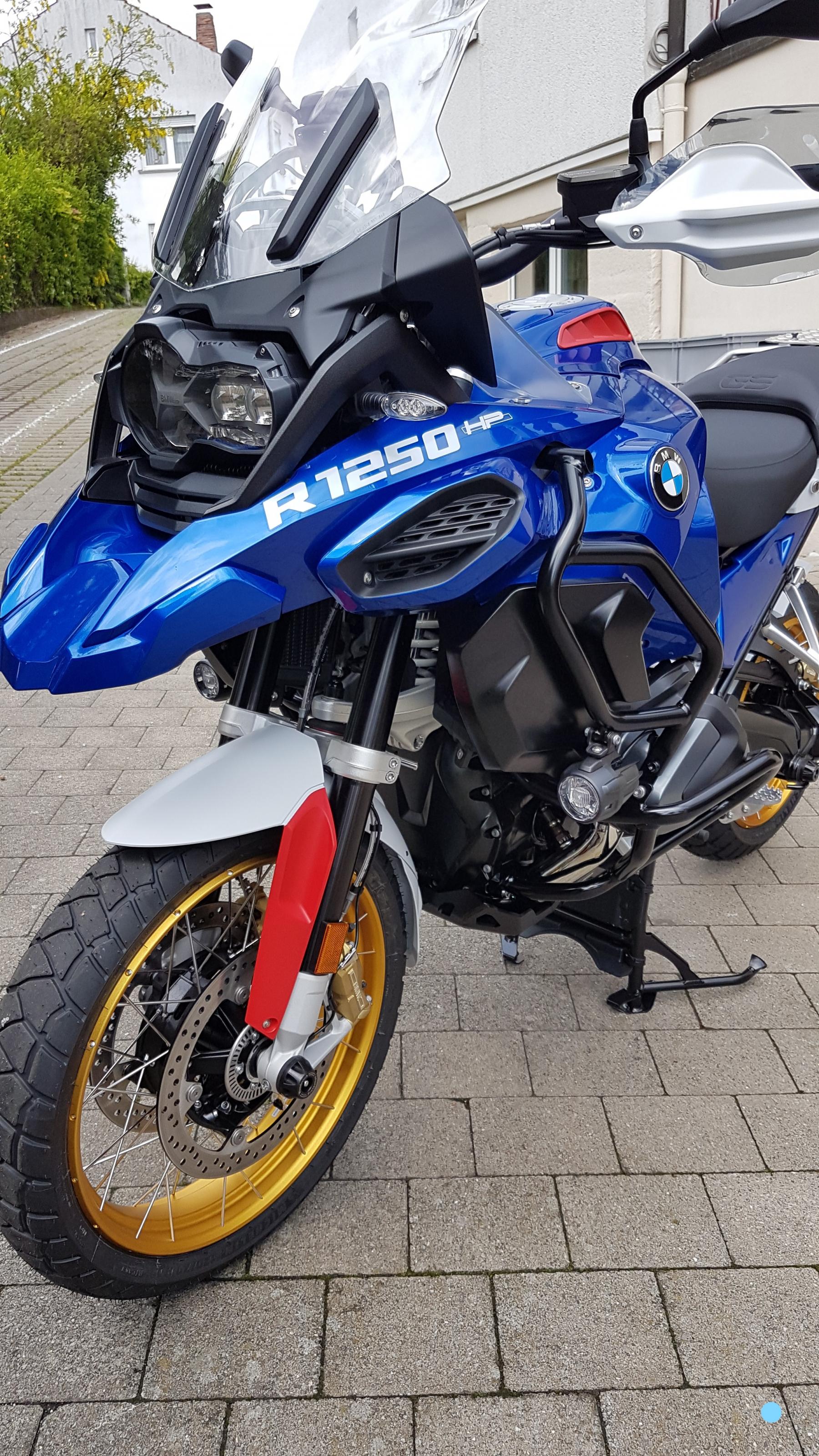

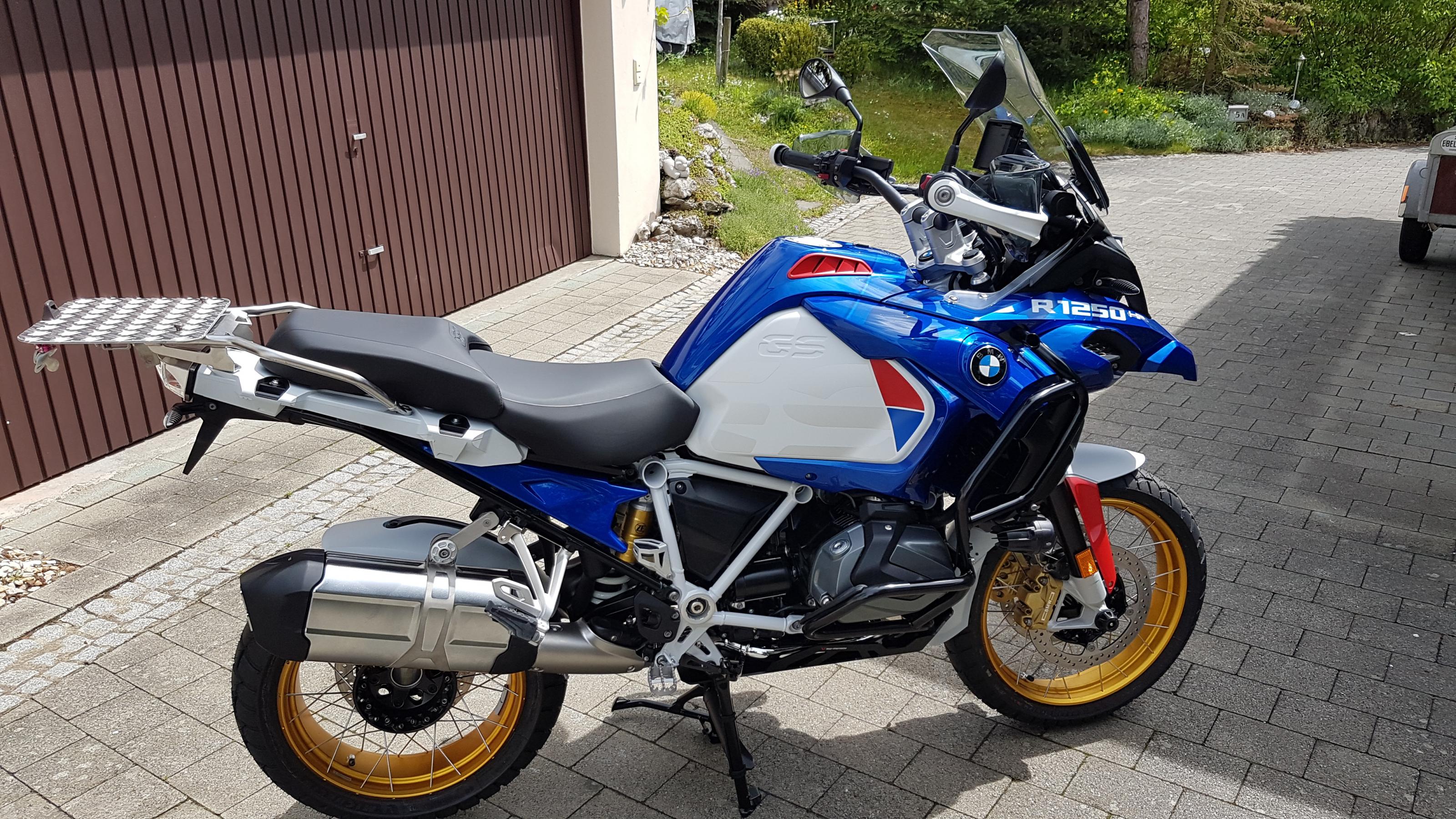

ich fahre die Erhöhung seit Jahren, ist für mich ein "Must have". Die Fa. heißt übrigens Voigt ;).
Sofern die Montageanleitung berücksichtigt wird, gibt es keinerlei Probleme, kann sie nur empfehlen. Weder meine TB2016 noch die aktuelle HP zeig(t)en bisher Abnutzungserscheinungen an den Kabeln.
http://www.gs-forum.eu/r-1250-gs-un...euen-1250-gs-149824/index167.html#post2186864
Wer genau schaut sieht die Erhöhung.

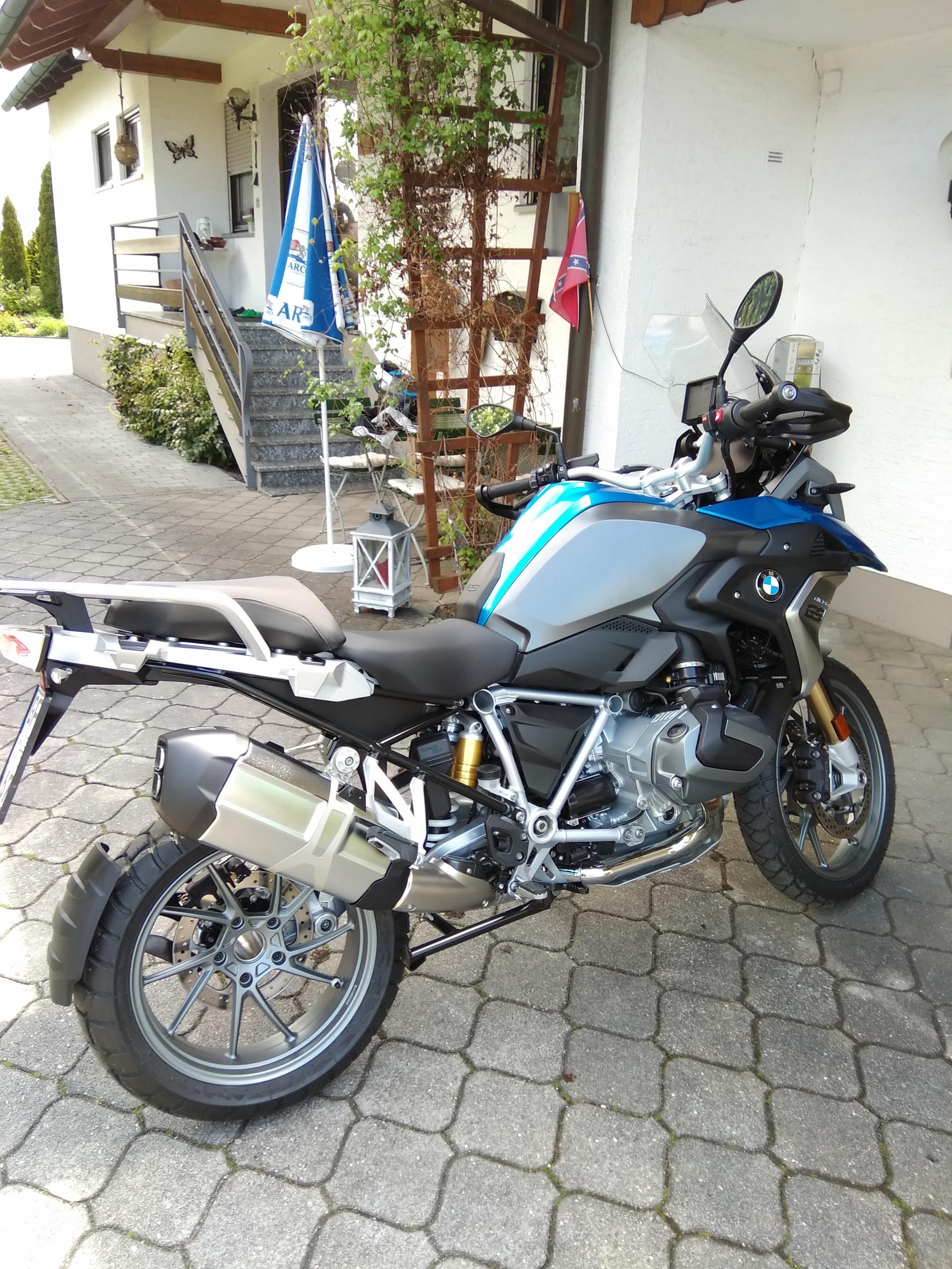

Was hast du mit deinem Auspuff gemacht? Der hängt zu tief....
