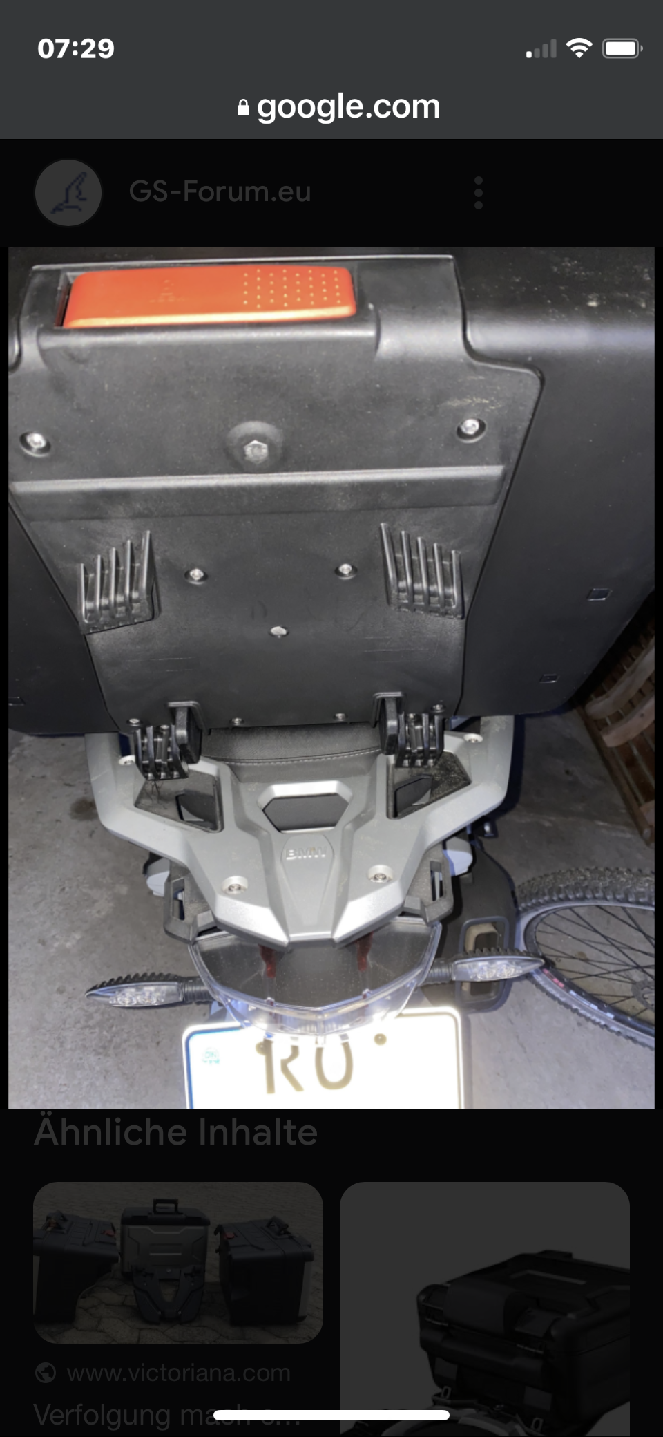

Außer den normalen (Klett oder Spanngurte Taschen) kenne ich keine, allerdings besteht ja die Möglichkeit ein altes/günstiges Vario
zu kaufen, und darauf ne Tasche zu befesteigen ( also auf der Grundplatte )
Ne Menge Arbeit ( je nachdem wie geschickt man ist) aber dann hast Du natürlich eine abschließbare Lösung.

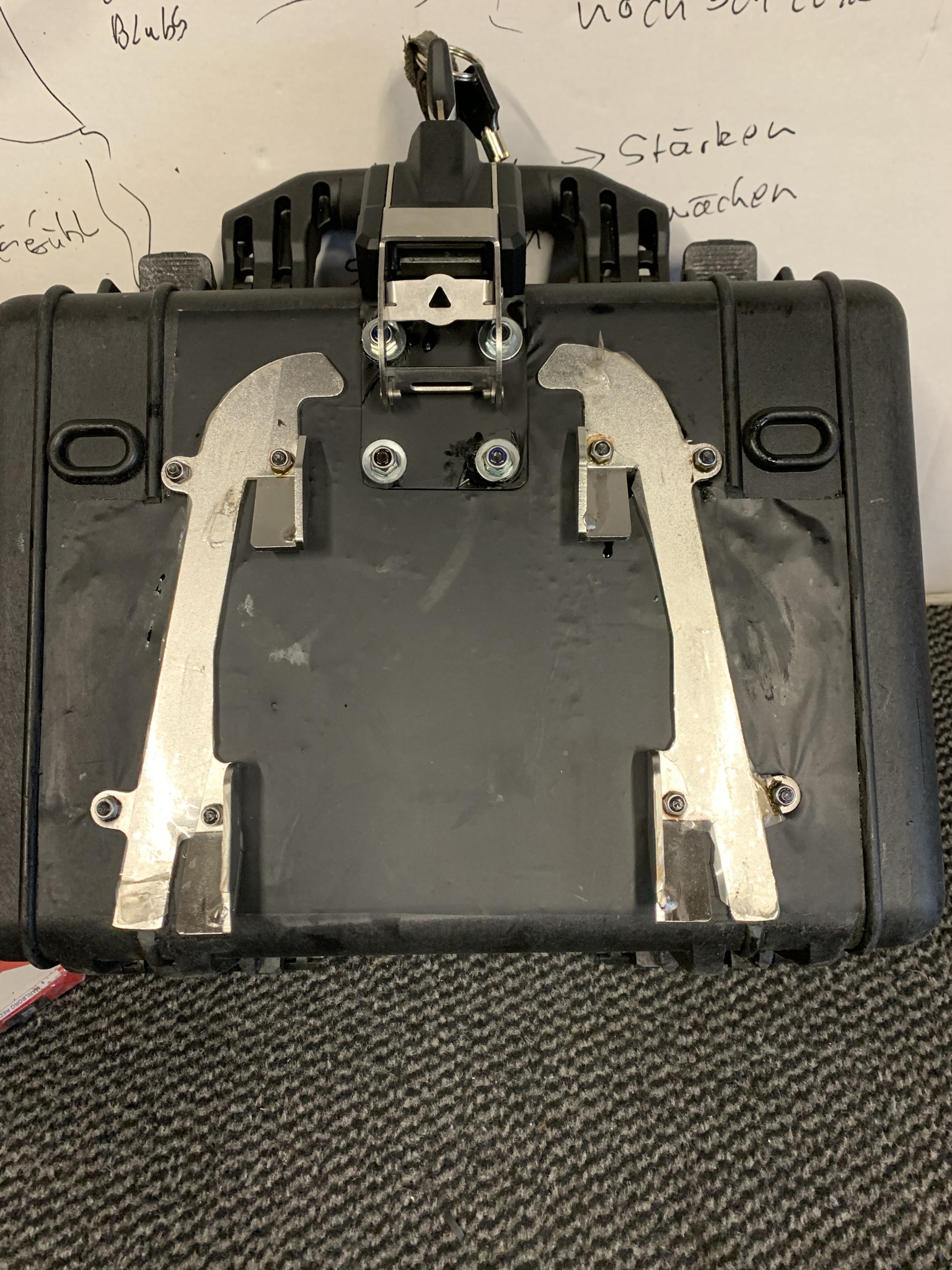

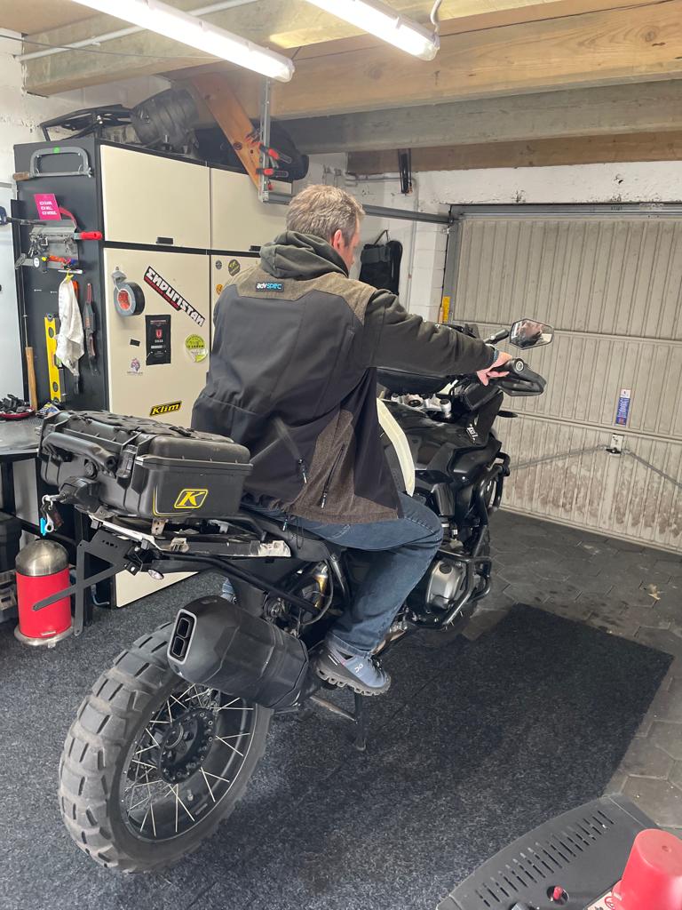

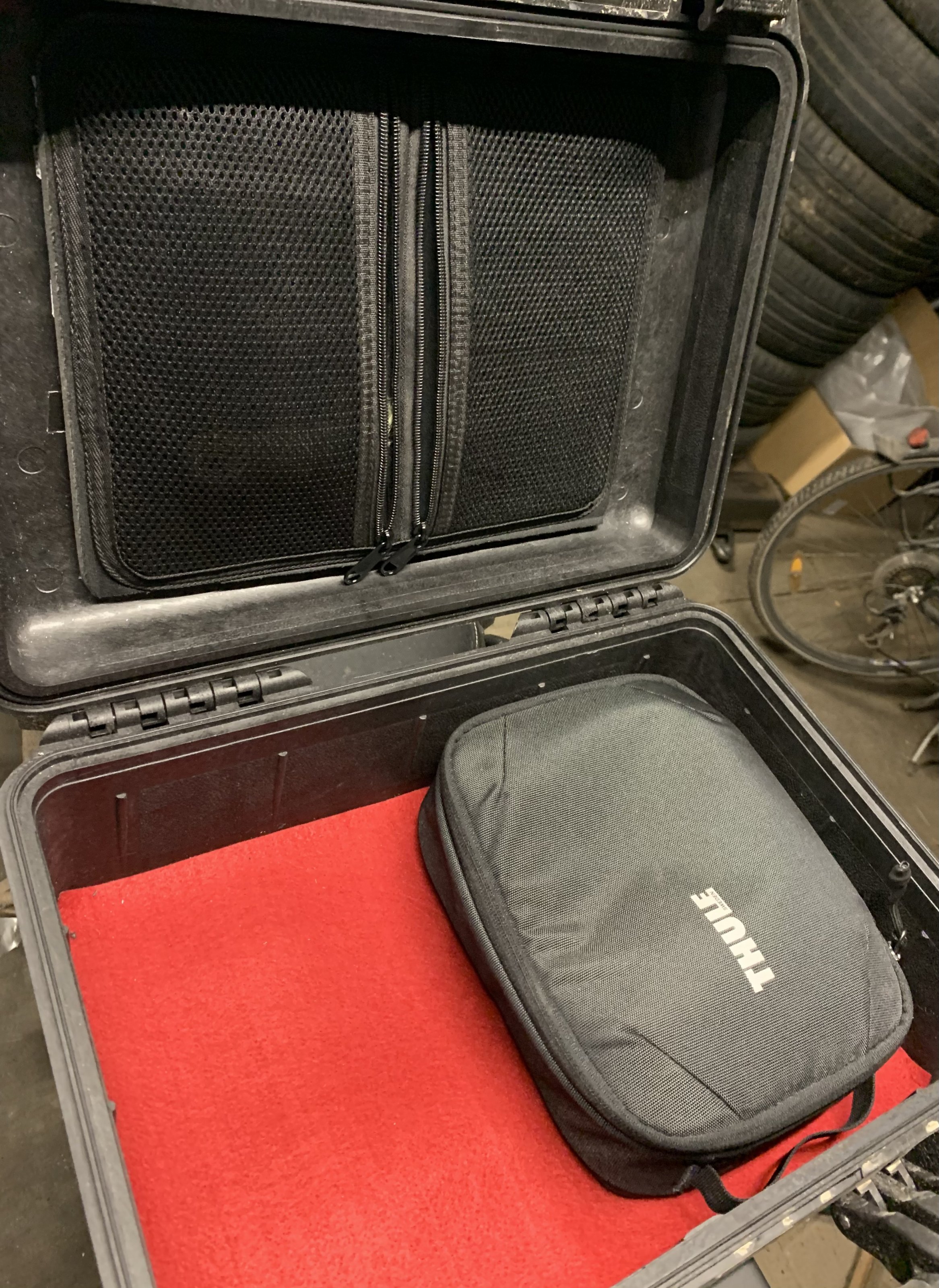

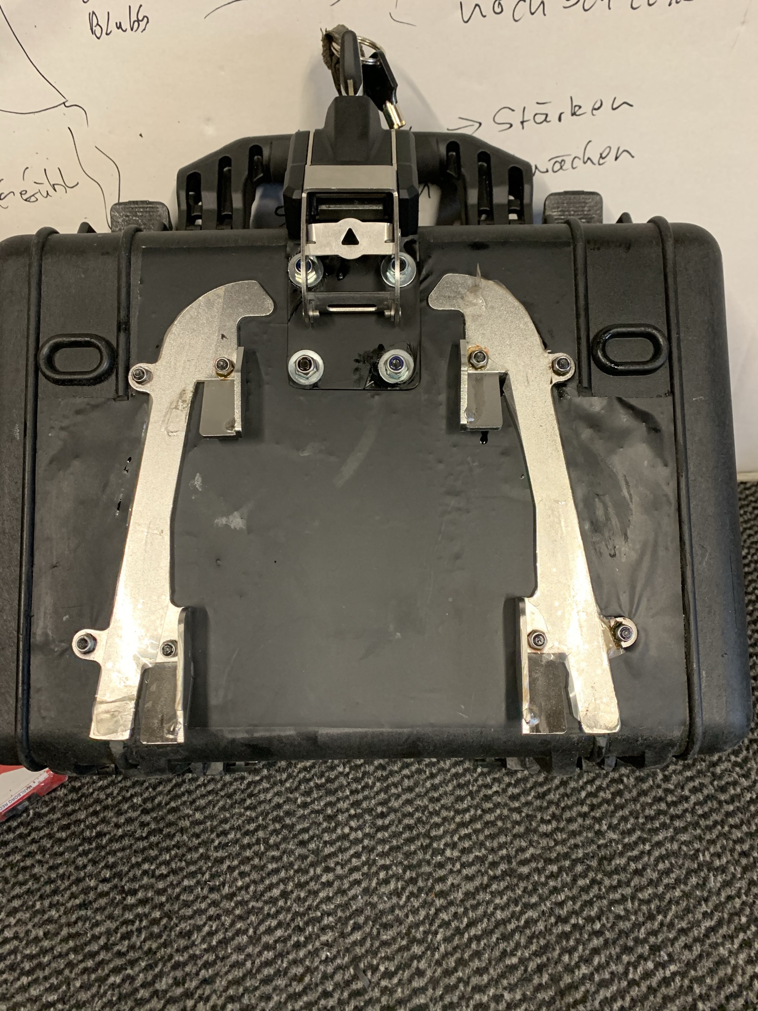

Ich habe das selbe mit nem Pelicase in Verbindung mit dem ADV Rack gemacht :-)
Ob das dann allerdings die Mühe und Kosten wert ist, musst Du fûr dich entscheiden :-)

Wenn Dein Topcase von unten genauso aussieht ist es ja wirklich easy. Muss man aber schon wirklich wollen ( Preis fûr das Projekt ohne Arbeitszeit : 300-400 Euro
  • Abschrauben
  • Grundplatte messen
  • Tasche nach eigenem Gusto kaufen
  • Plate aus dünnen Alu oder Kunstoff in Tasche einpassen als Gegenstück
  • Grundplatte mit Tasche verschrauben
Touratech bietet die Hecktasche Ambarto in Groß an .. die würde evtl. gut passen. Softbags mit kleinen Schloss gegen schnelles ( ungewolltes) öffnen absichern.
Und schon Hast Du eine Flexible und ordentliche Lösung 👌

Das Variotopcase auf dem Bild lässt sich so aber nicht verriegeln. Da fehlt die Aufnahme auf der Gepäckbrücke...
Ah ok 👌 so gut kenne ich mich mit der Vario-Plaste nicht aus 😂 ohh moags mehr In Metall 😂
Grüß dich, ich habe noch ein altes Pelicase auf dem Speicher gefunden und denke seit Wochen darüber nach, wie die beste Verbindung zum Träger wäre…deine Lösung ist klasse!! Was muss ich mir alles bestellen, um deine Ider in die Tat umzusetzen - wenn ich darf?!?

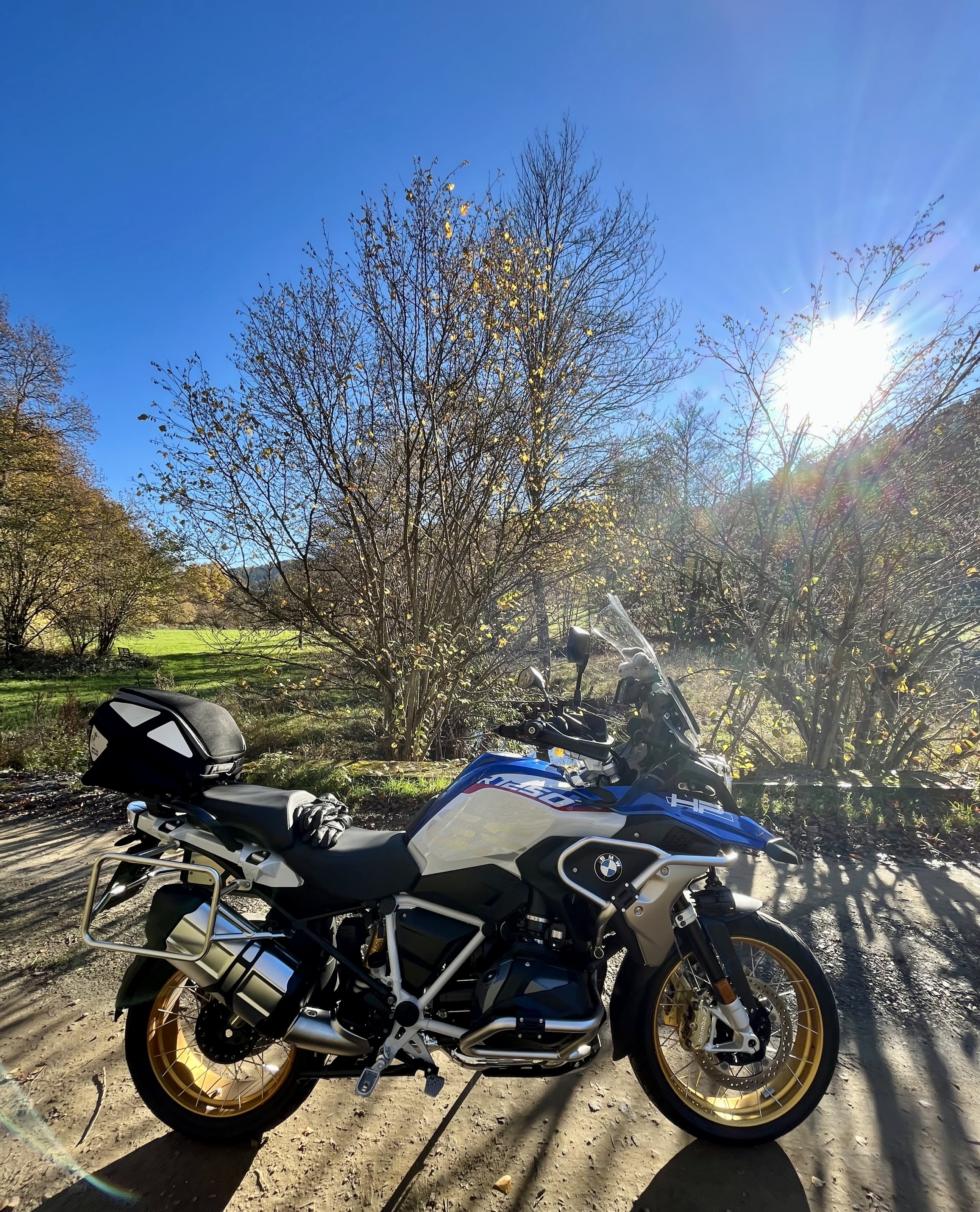

habe ich auf dem Träger hinten montiert ( bekommen 🙄). Mit einem bißchen Talent läßt sich das System auf vielen gängigen Trägern montieren und die Tasche kann man von innen gegen leichtes abnehmen sichern. Für den Reißverschluß habe ich ein Zahlenschloss, da ich bei längeren Pausen auch meinen Helm darin verstaue. Es paßt ein C3 pro ohne Schwierigkeiten rein.
Ich habe auch schon überlegt den Soziussitz zu entfernen und die Tasche nach vorne zu setzen 🤔

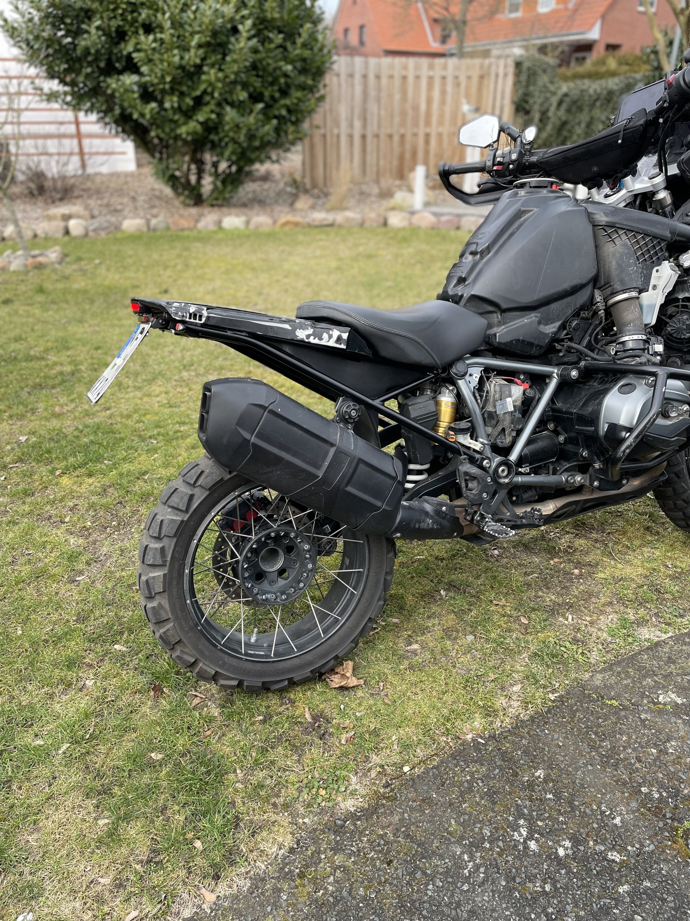

OT: Mit deinem Winkel vom Nummernschild musst du aber bei den Blauen auch vorsichtig sein oder? Das sieht doch arg steil aus.
EDIT: Oder was ist das "lange Dingens" da links? :unsure: :wink:

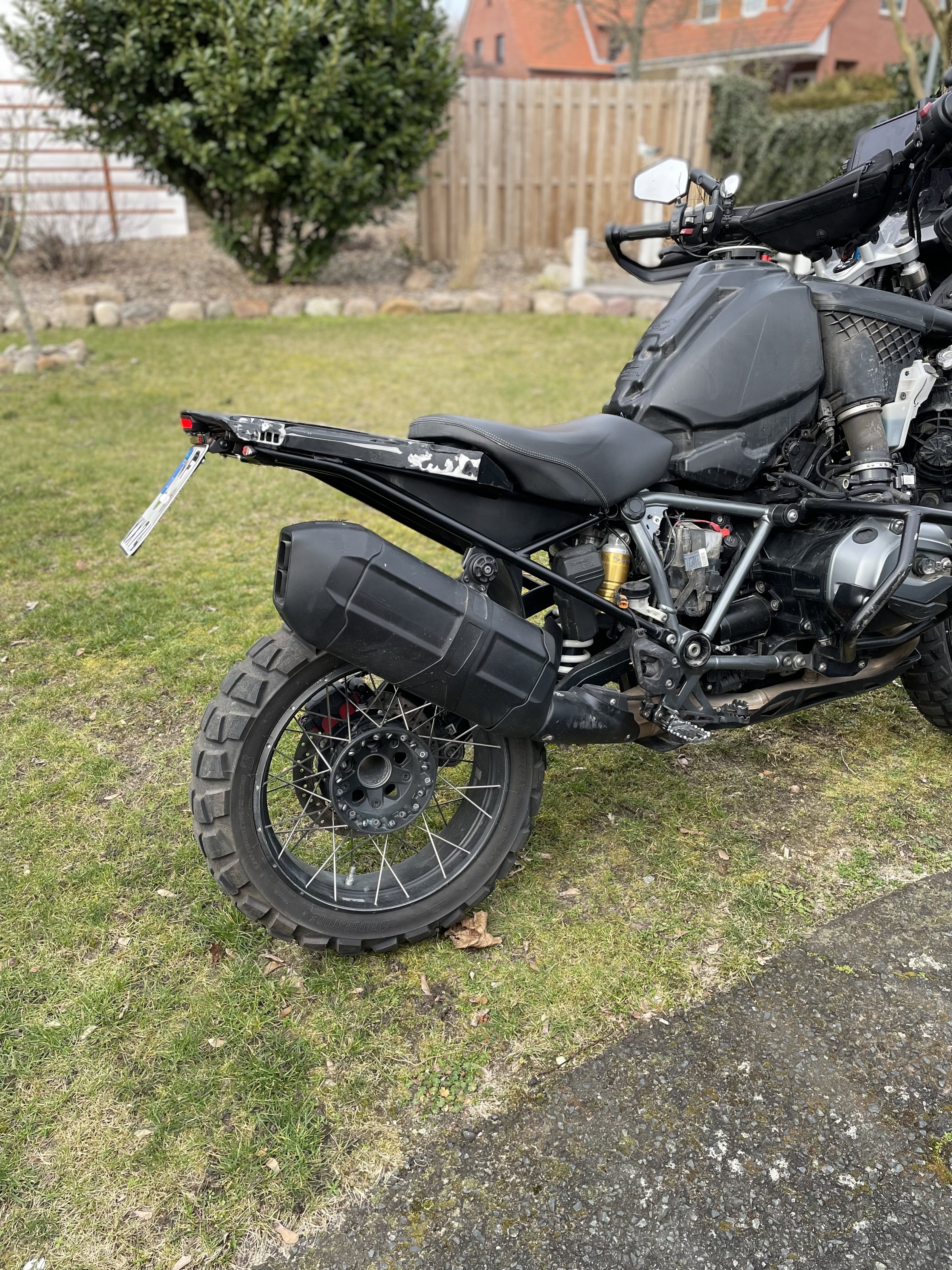

Nee das Passt schon :-) Das Bild (die Bilder) sind in der Planungsphase und Umsetzungsphase :-) und wenn ich sitze ist es noch ein wenig flacher ;-)
Um wieder OT zu sein.. Evtl kommt hinten auch eine Verzurrplatte drauf.

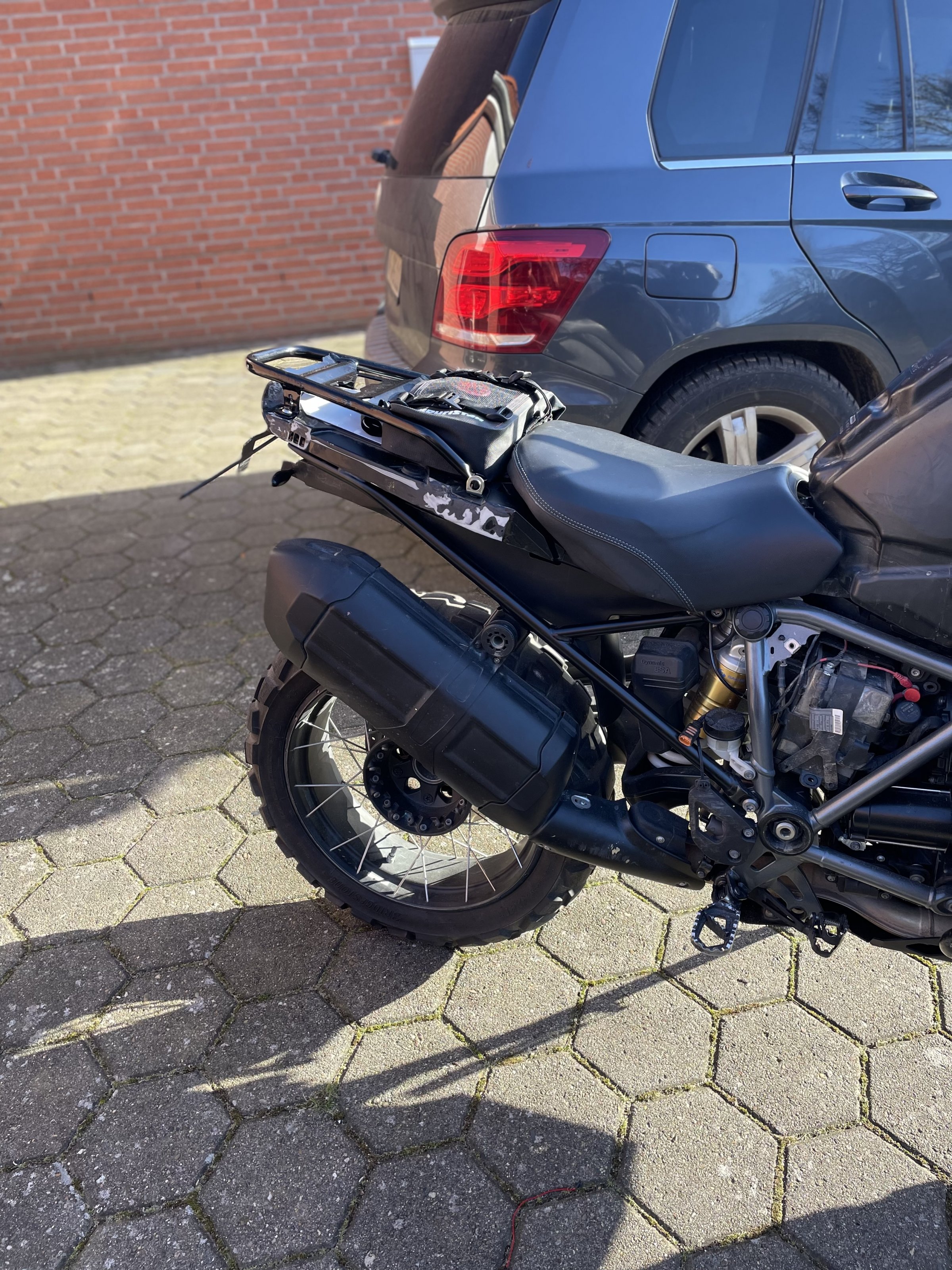

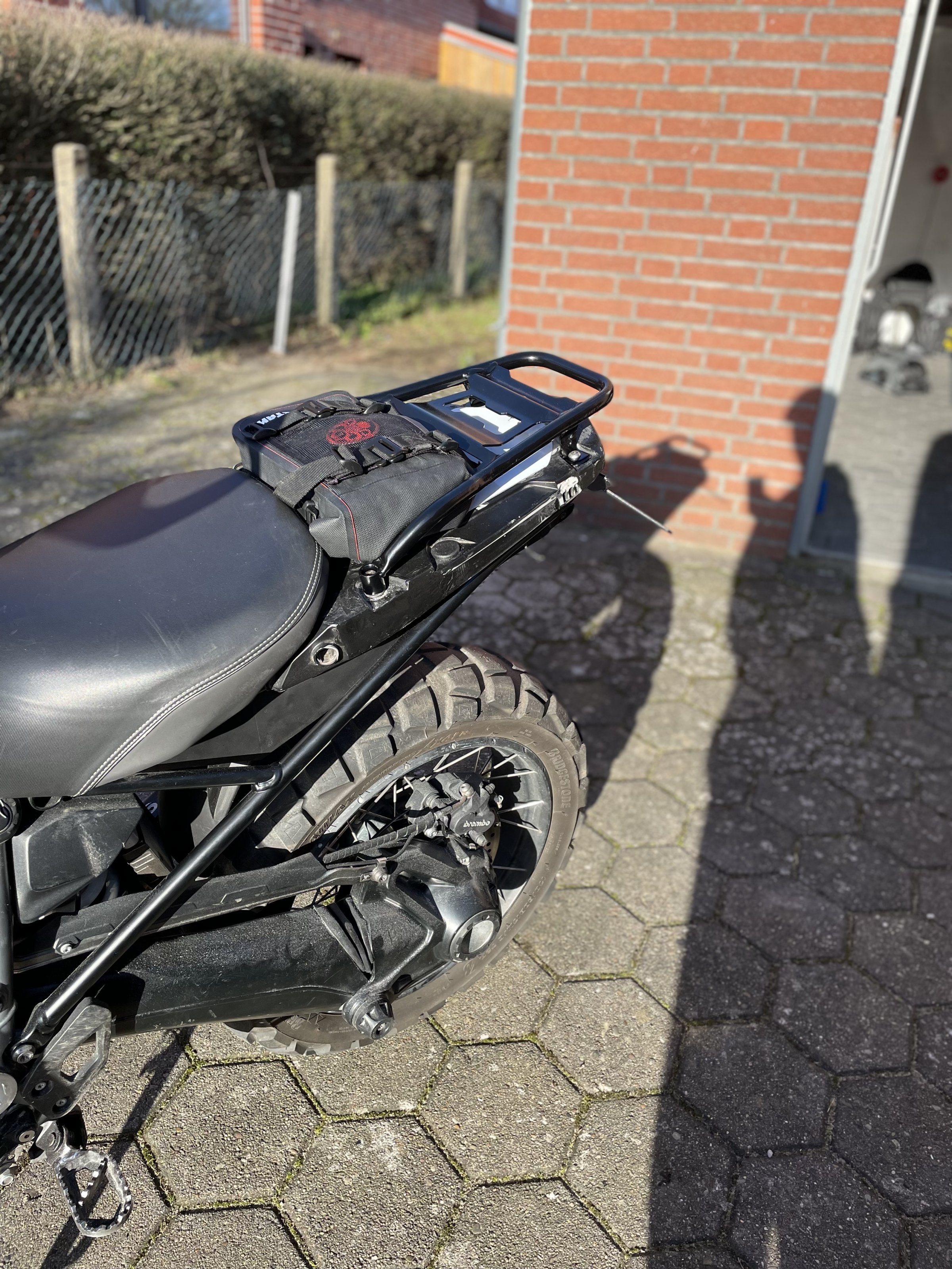

Ne im Ernst das ist tatsächlich so, ich habe mir fûr den Winter das Heck ( welches ich Pott… finde) zu kürzen, da ich alleine fahre, kann ich das auch einfach so machen.
Wichtig war mir
  • Tüv Konform bleiben
  • Gepäck trotzdem mitnehmen können
  • Kein Radikal- Umbau
  • auf den ersten Blick erkennt man die fehlenden 18 cm nicht :-)
  • Wieder Rück-baubar ( obwohl ich die Dicke noch ewig fahren werde.)
  • Weiterhin abseits der Strasse benutzbar (Popo nach hinten)
Um allerdings meinen Rahmen nicht für immer zu zersägen habe ich mir die benötigten Teile über die Monate zusammengesucht…
Der Rahmen war schon gekürzt / gepulvert und ohne Fußrasten … 50 Euro :-)
Wenns mir auf Dauer gefällt muss ich entweder:
  • meinen Rahmen kürzen
  • oder Einzelfahrer eintragen lassen 🤡
Aber das ADV Rack ist auch schon angepasst :-) Das benötige ich für das Pelicase und die Red-Mammut
Wird glaube ich ganz cool 😎 ( Für mich )
