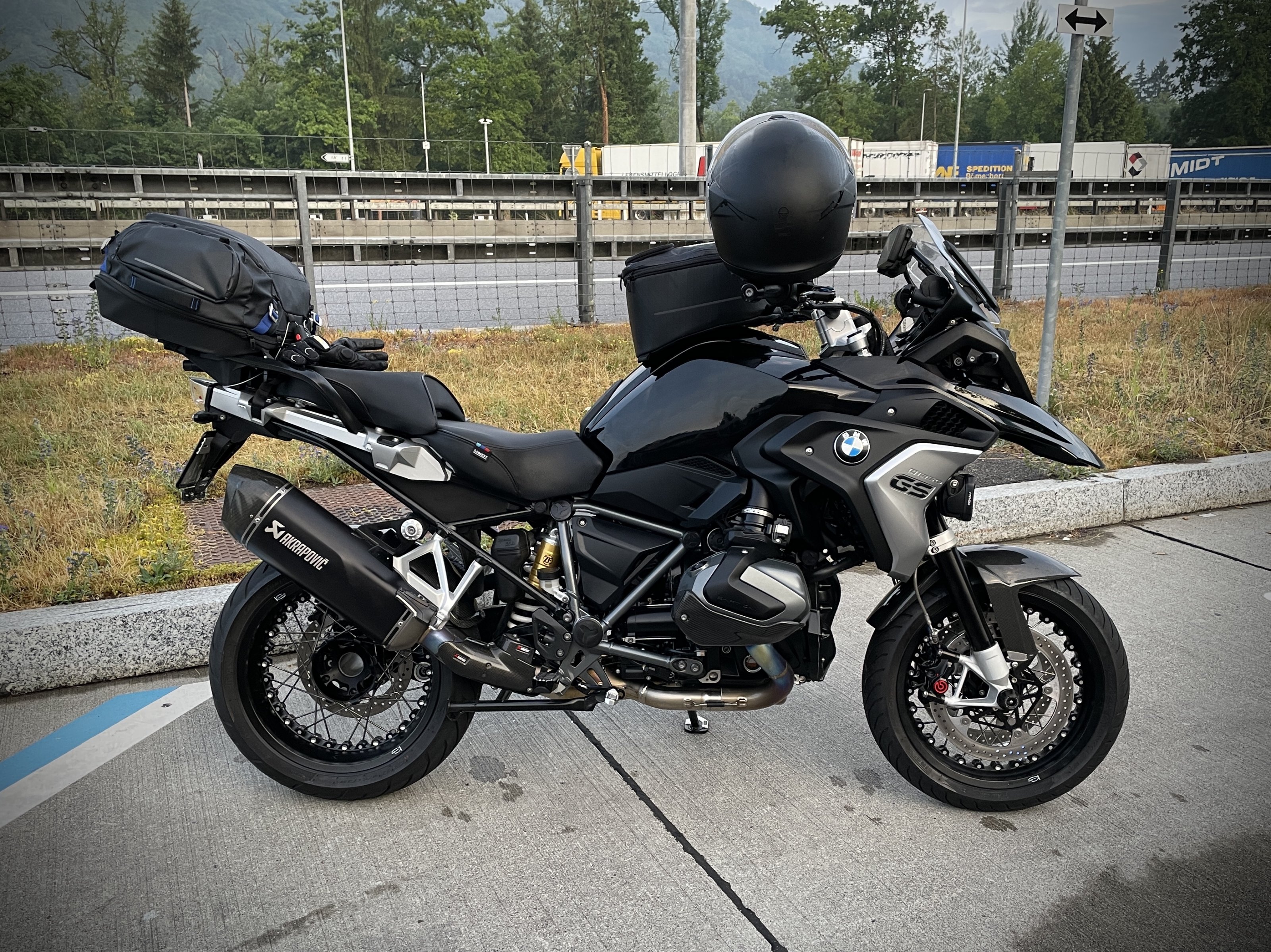

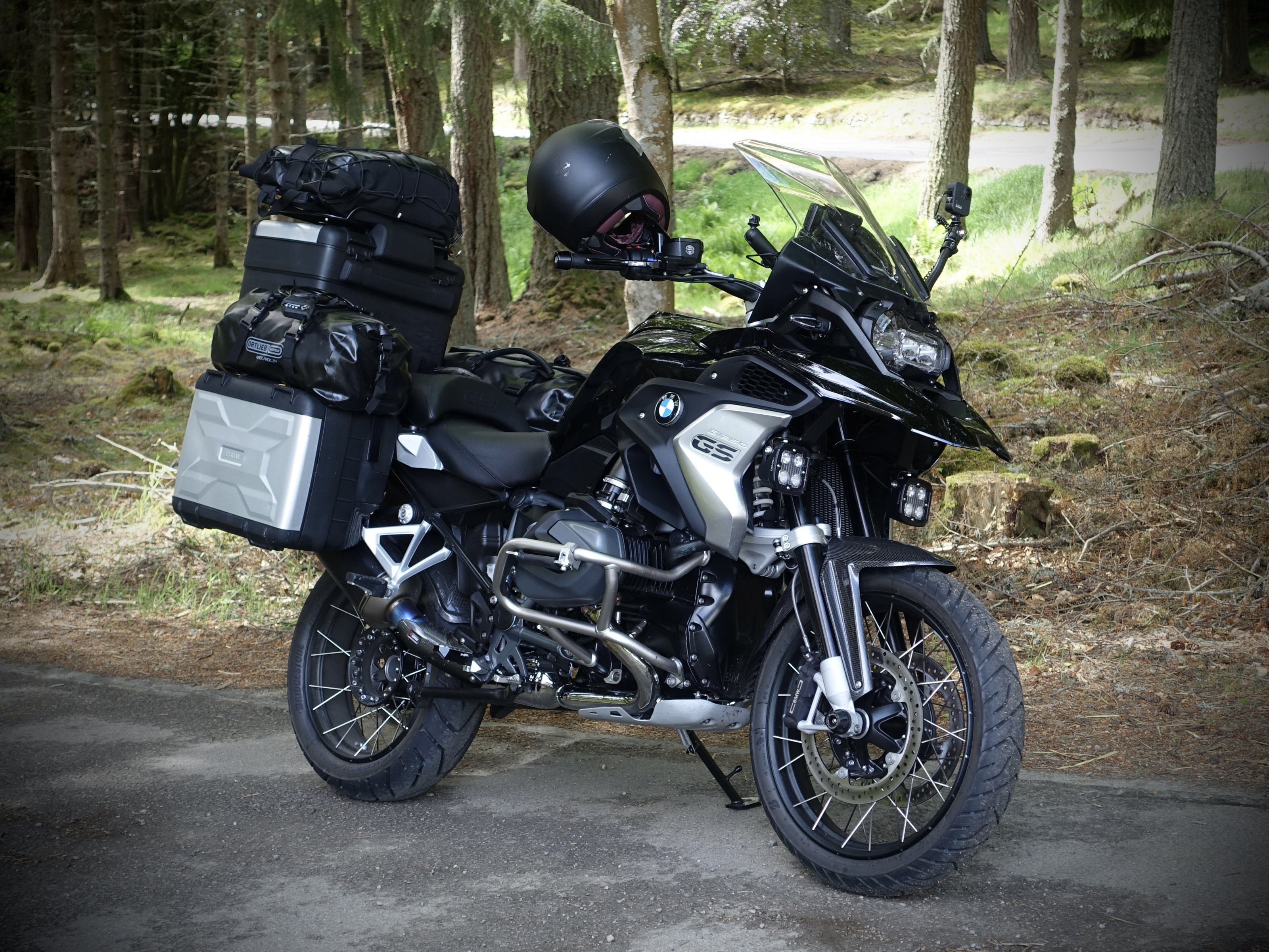

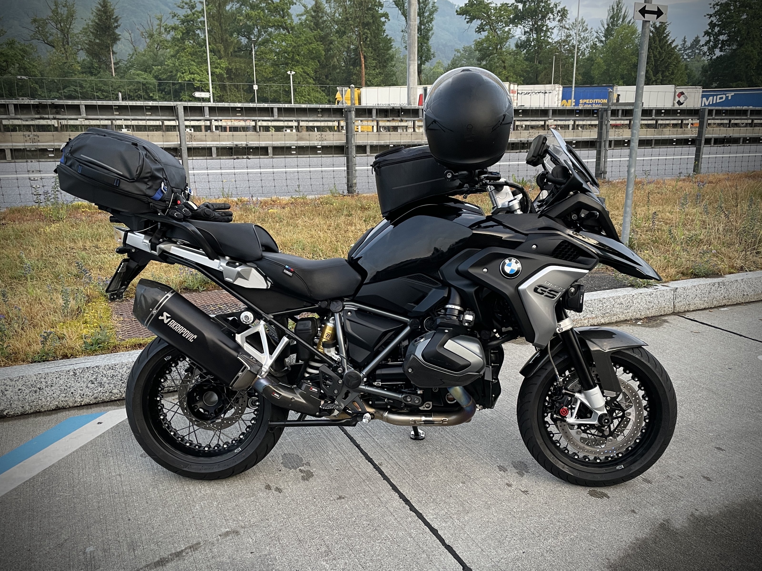

Hier meine beiden Lösungen:
Erstere für kurzen, fünftägigen Solo-Ausflug auf der Route des Grandes Alpes 2023 (BMW Hecktasche Black Collection klein und BMW Tankrucksack Black Collection gross auf SW-Motech Tankring Pro).
Zweitere für 14 tägige Reise mit zwei Personen durch Scotland 2022 (BMW Variokofferset mit Wunderlich TopCaseReling und Wunderlich KofferGepäckAufnahme sowie zweimal Ortlieb Rack Pack 24l und einmal Ortlieb VeloCity 23l).

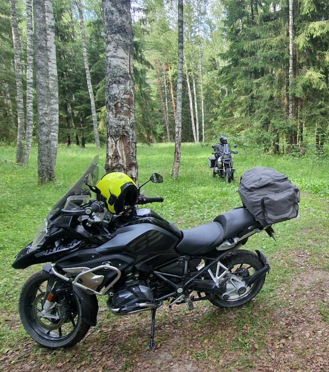

Zwei Tage. Zelt, Matraze, Schlafsack und anderes zeug für überleben😄 Bin über 50🤣
Natürlich, wenns über Woche zu zweit, dann alle drei Vario, Tankrücksack, Sturzbügeltaschen, Rahmentaschen sind dabei👌

Hi Tuchka,
Was für eine Hecktasche ist das? Das alte Soft Bag groß?

Ich glaub die besorge ich mir auch noch. Bin von der Black Kollektion Tasche nicht so wirklich angetan. Ich hab noch das Soft Bag klein von dieser Serie und das ist ohne zusätzlichen Innensack zu 100% wasserdicht.

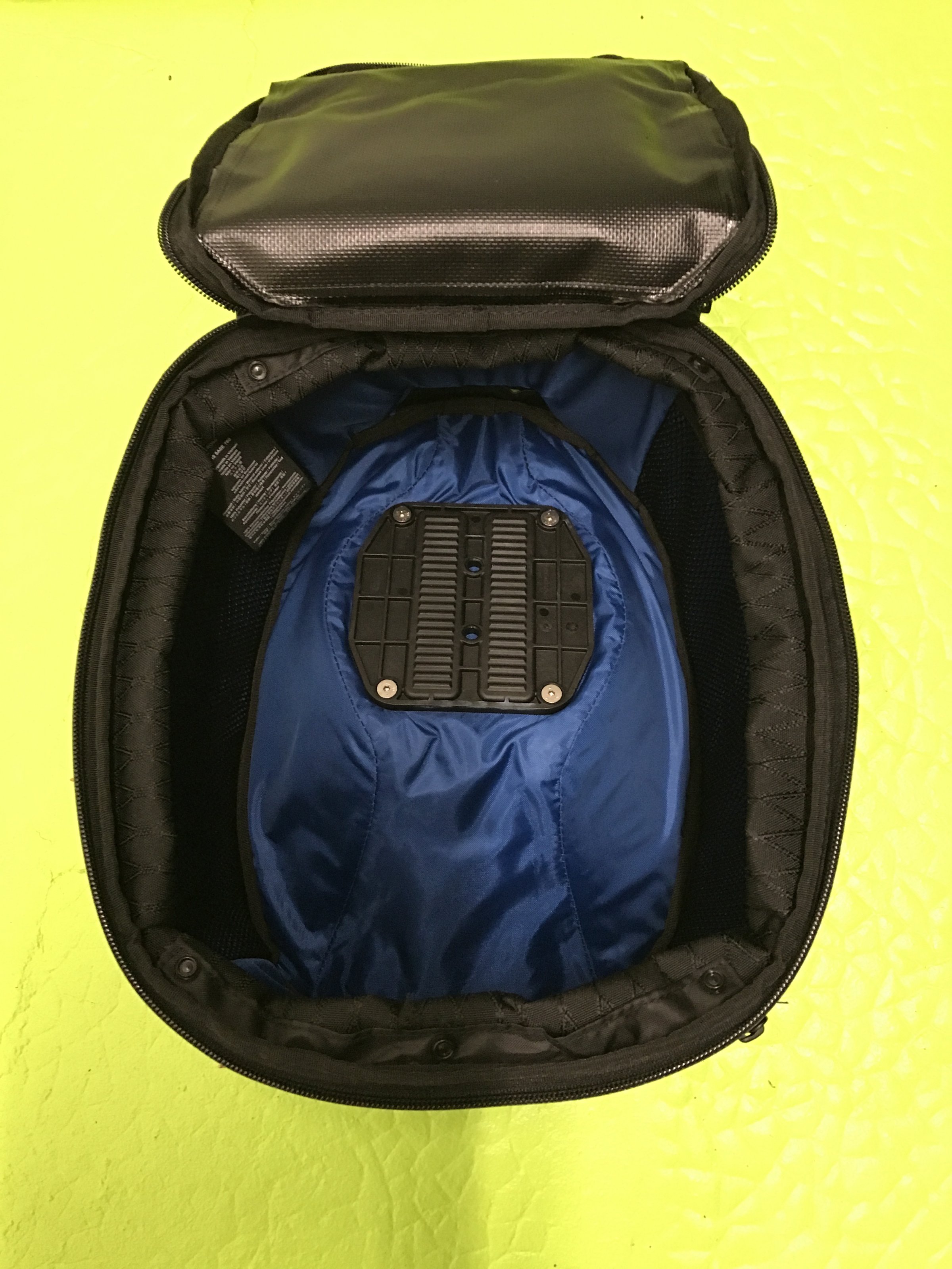

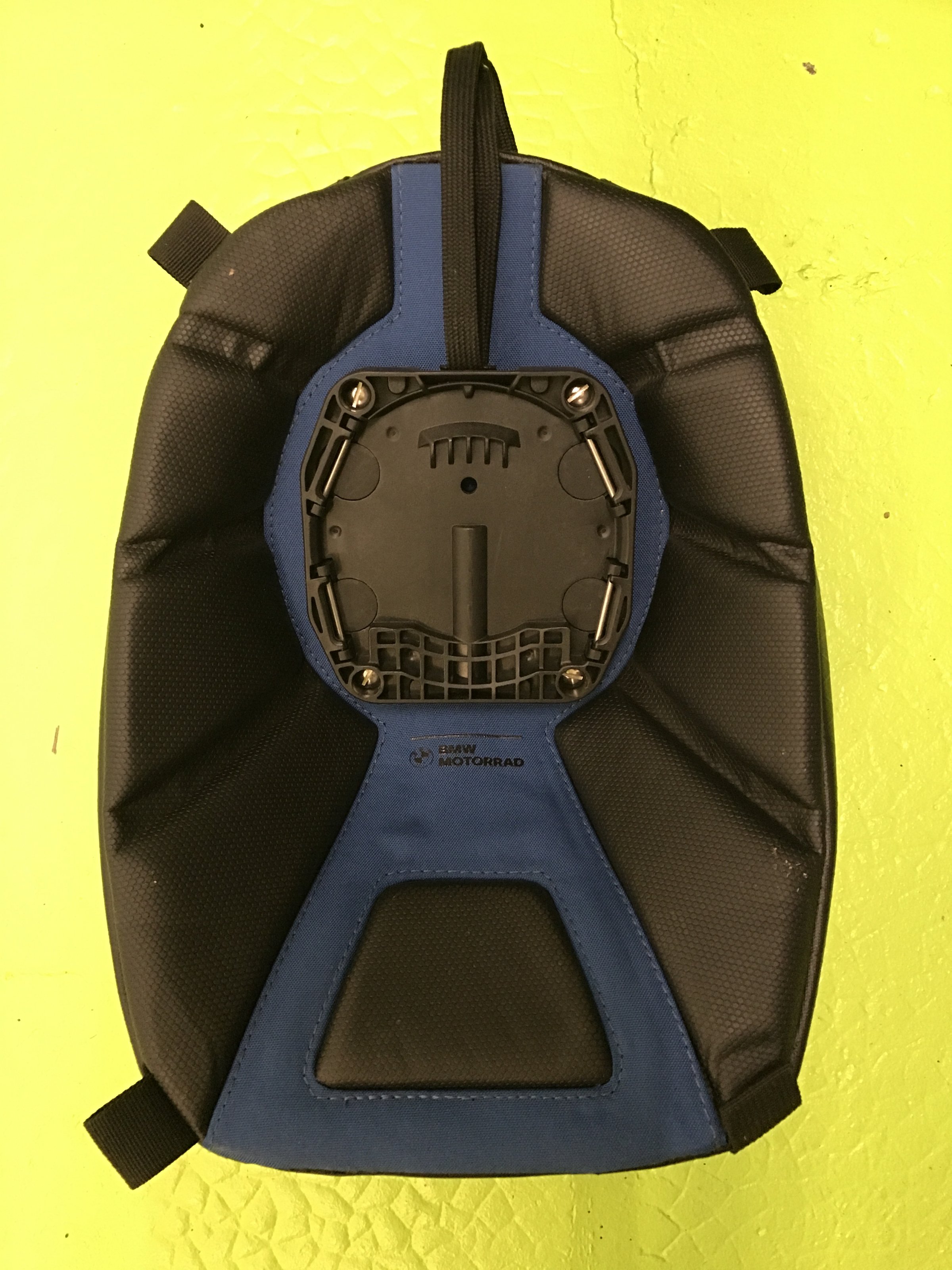

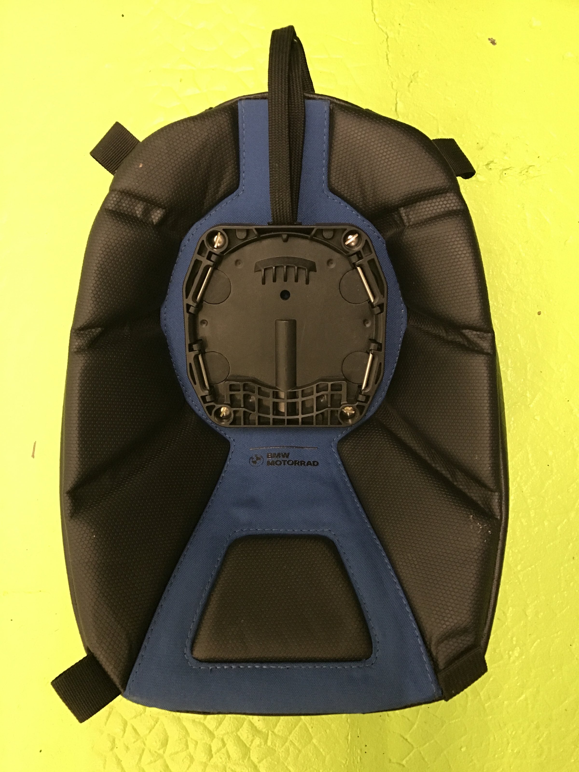

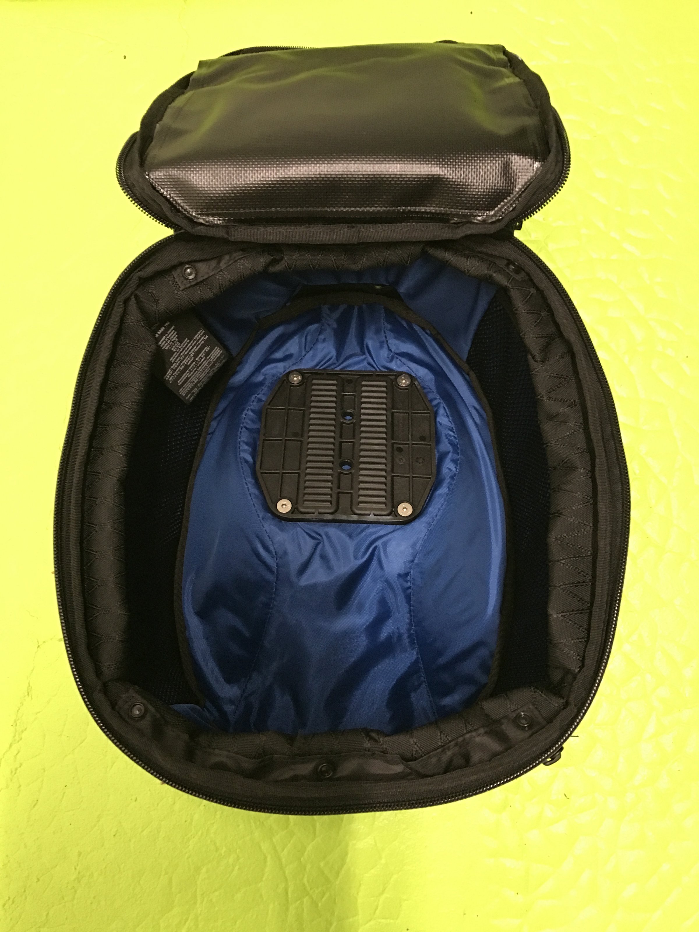

Wie hast du denn den BMW-Tankrucksack auf den SW Motech Tankring PRO bekommen?

Hallo Robert
Habe mir von SW-Motech die Grund- und eine Erhöhungsplatte als Ersatzteil besorgt und wie auf den Fotos ersichtlich mittels 4 Bohrungen montiert. (Wasserdichtheit ist ja durch Innensack gegeben)
Die überschüssigen Befestigungsriemen habe ich entfernt, kann man aber auch belassen, wenn man die Rucksackfunktion behalten möchte.

Hallo Bernhard, nach genau dieser Lösung suche ich gerade. Gibt es den oberen PRO Tankring-Teil irgendwo im SW-Motech Shop? Oder wie bist du an dieses Teil gekommen? Gruß Robert

Hallo Robert
Konnte den oberen Pro-Tankring via FC MOTO in Frankreich beziehen.
