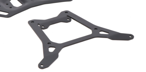

Deshalb eine Frage an die Profis hier, … hat schon mal jemand die kurze Rallye Gepäckbrücke bearbeitet, damit diese aussieht wie UnitGarage Bügel?
Mockup meiner Idee:
mich würde aber interessieren wie es fertig bearbeitet aussieht, ohne das ich eine Katastrophe erstelle.

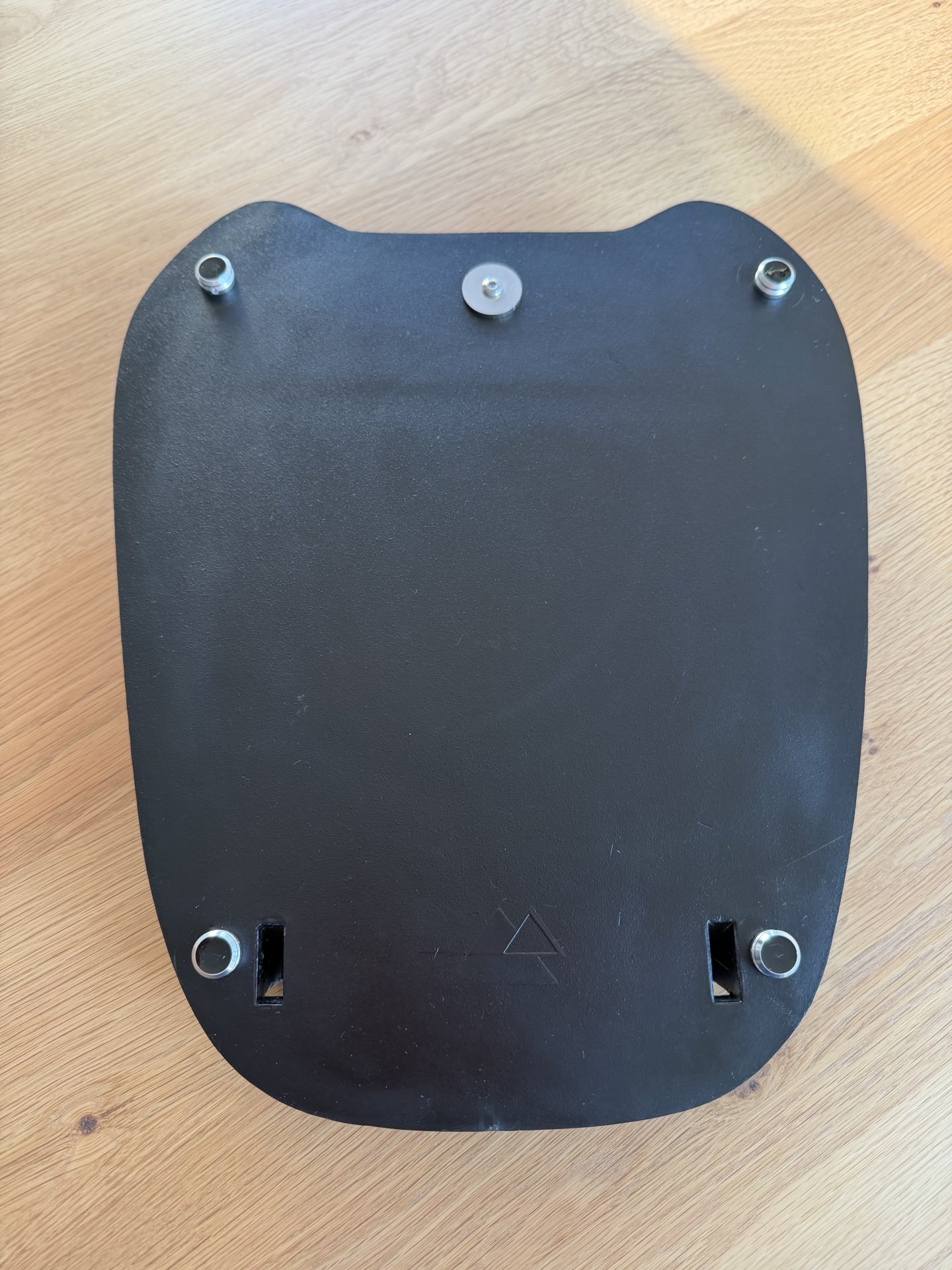

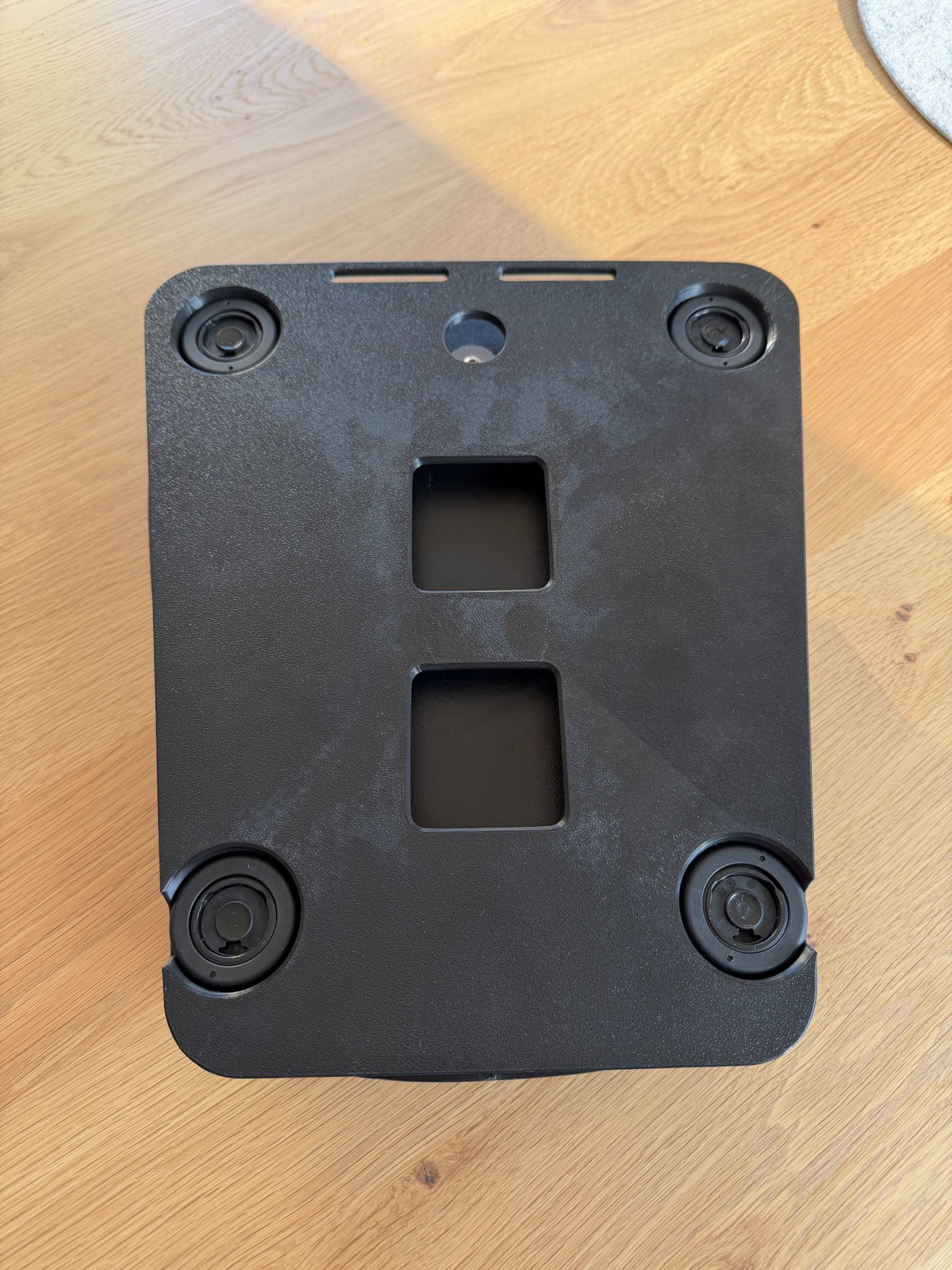

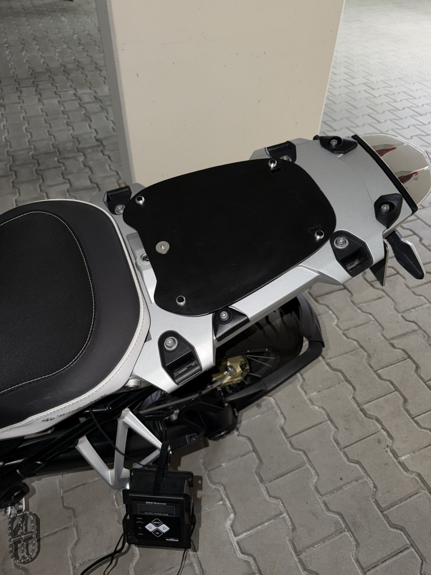

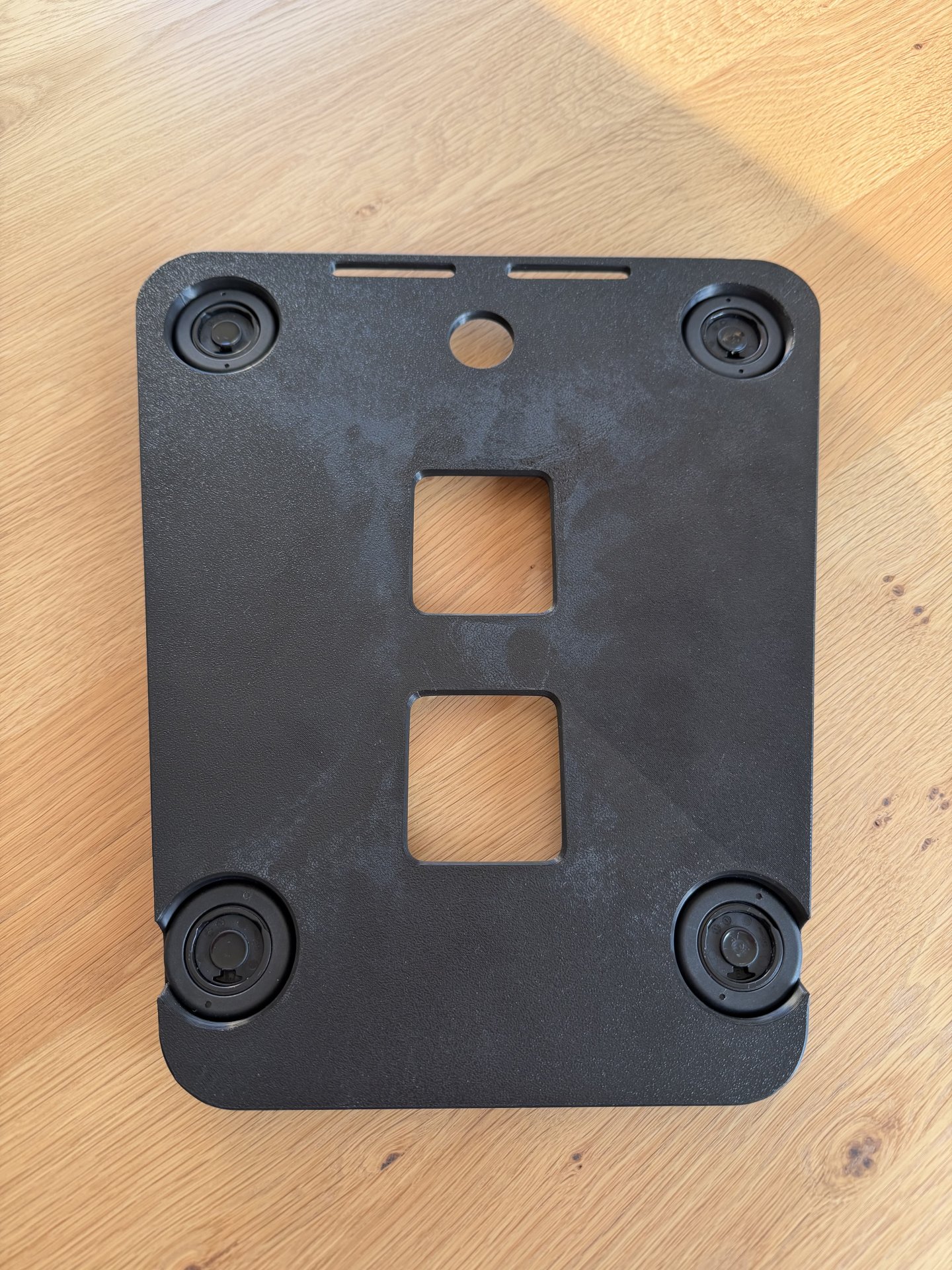

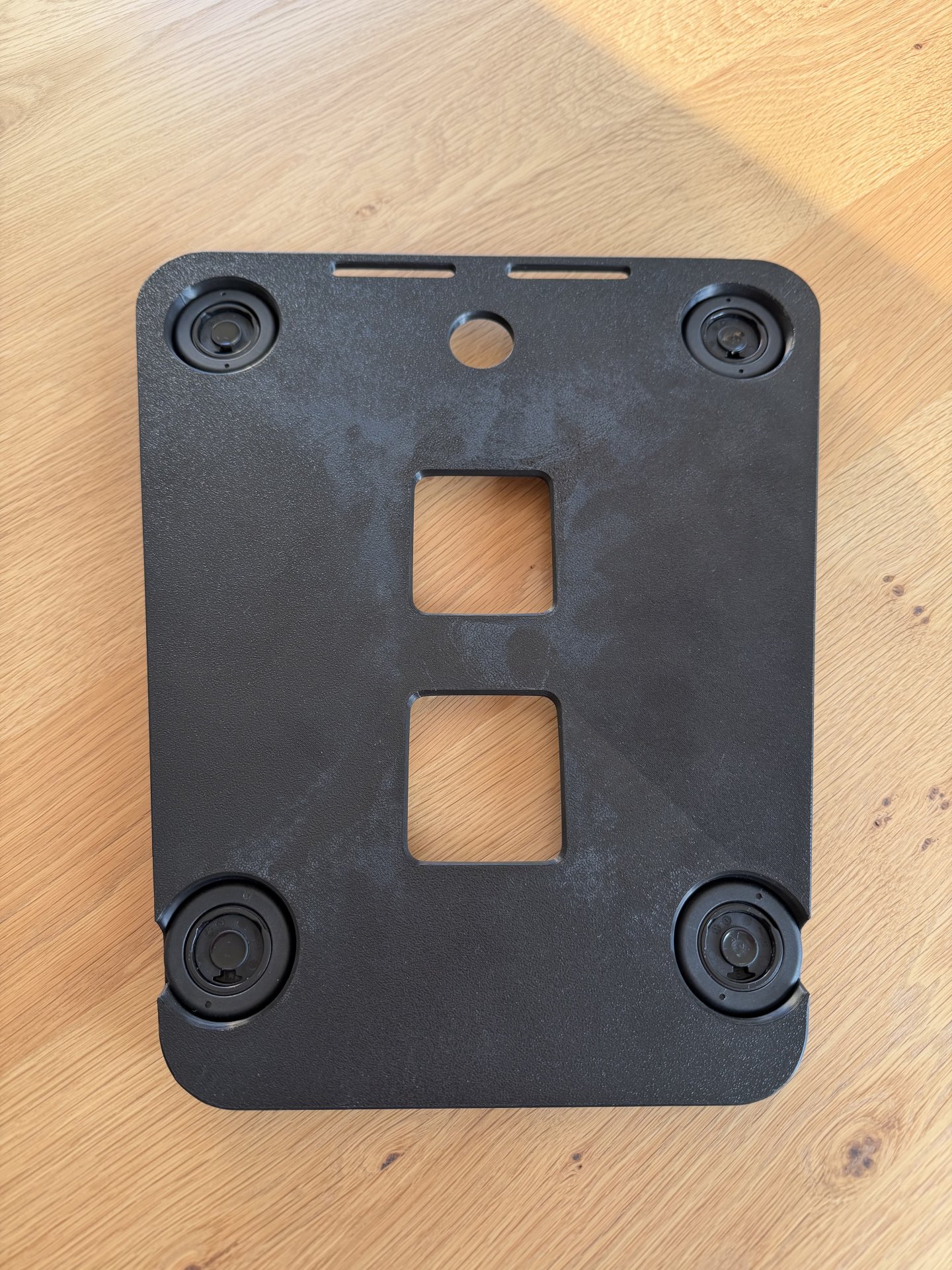

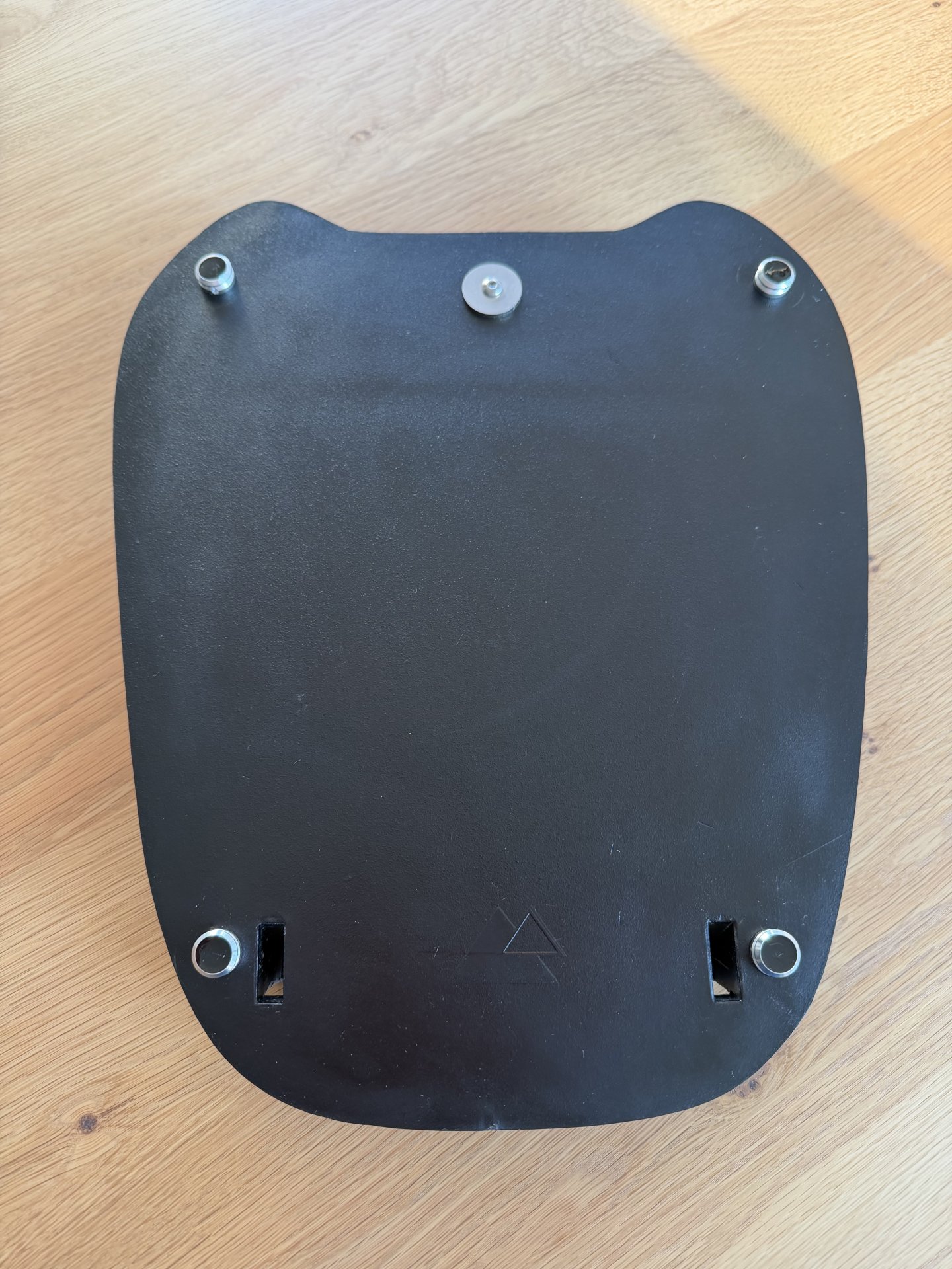

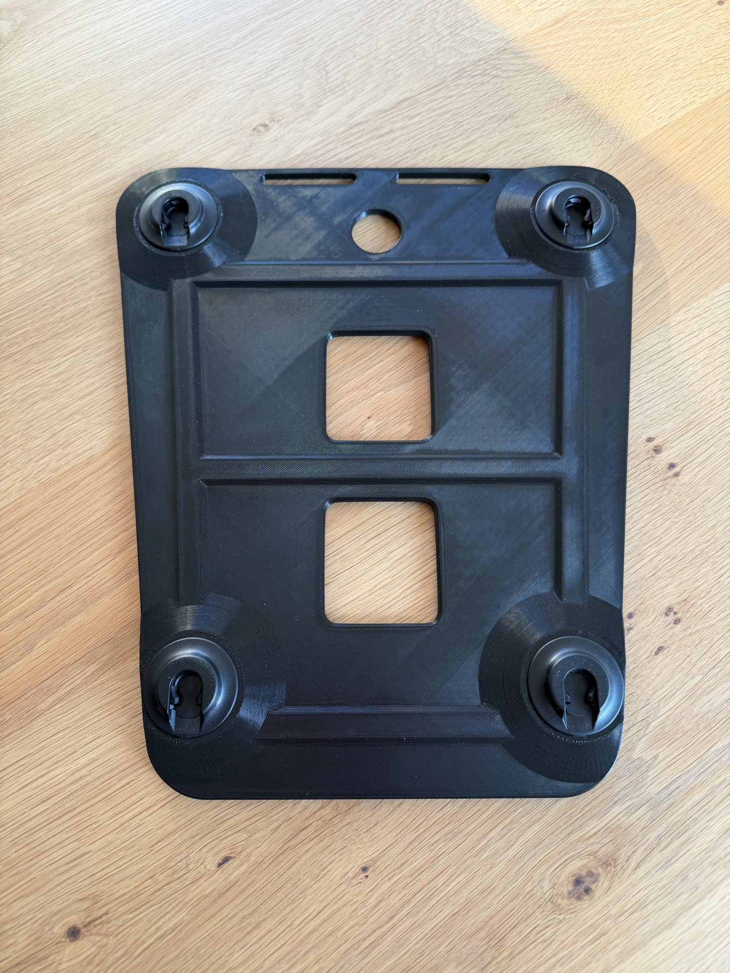

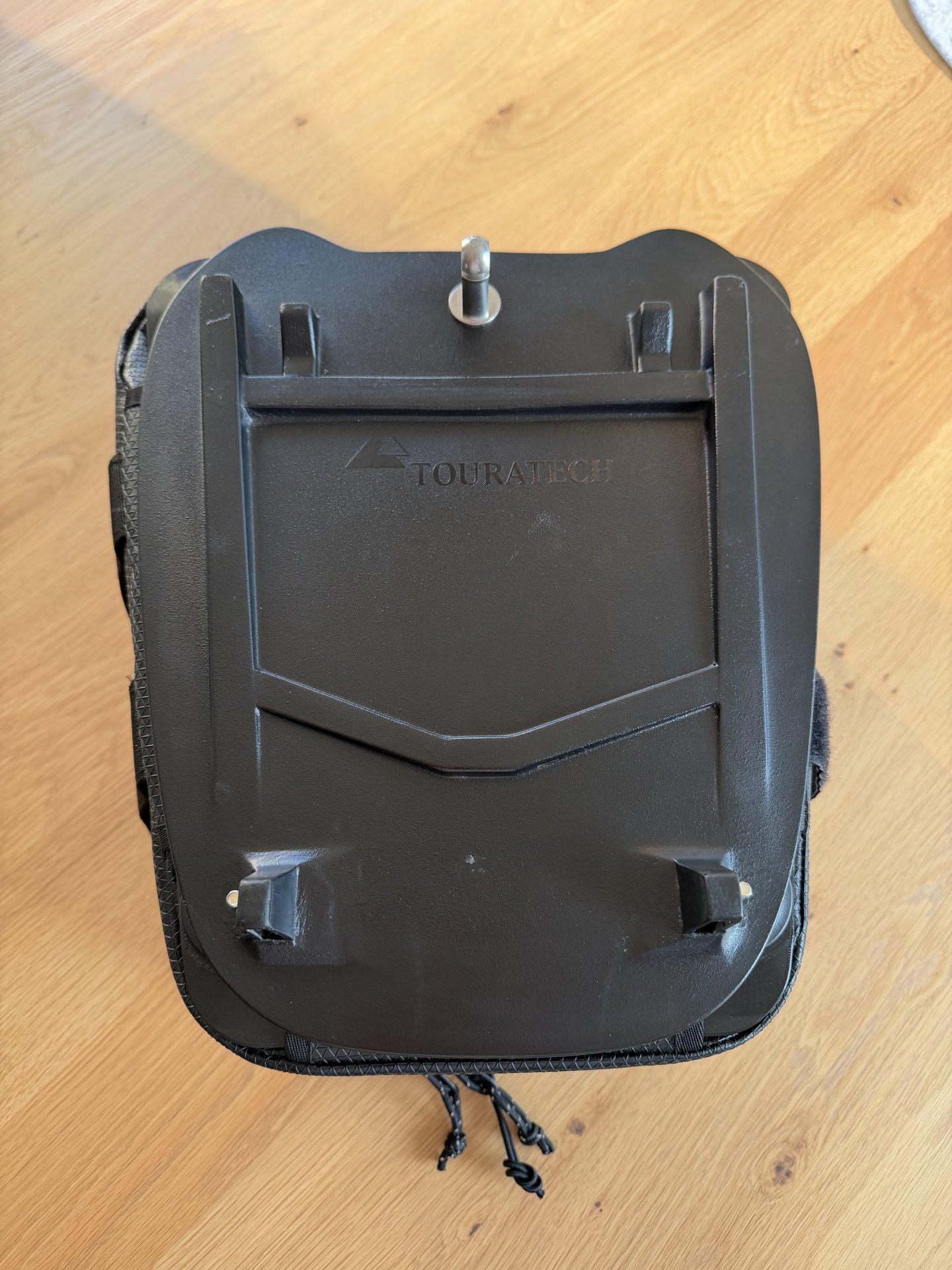

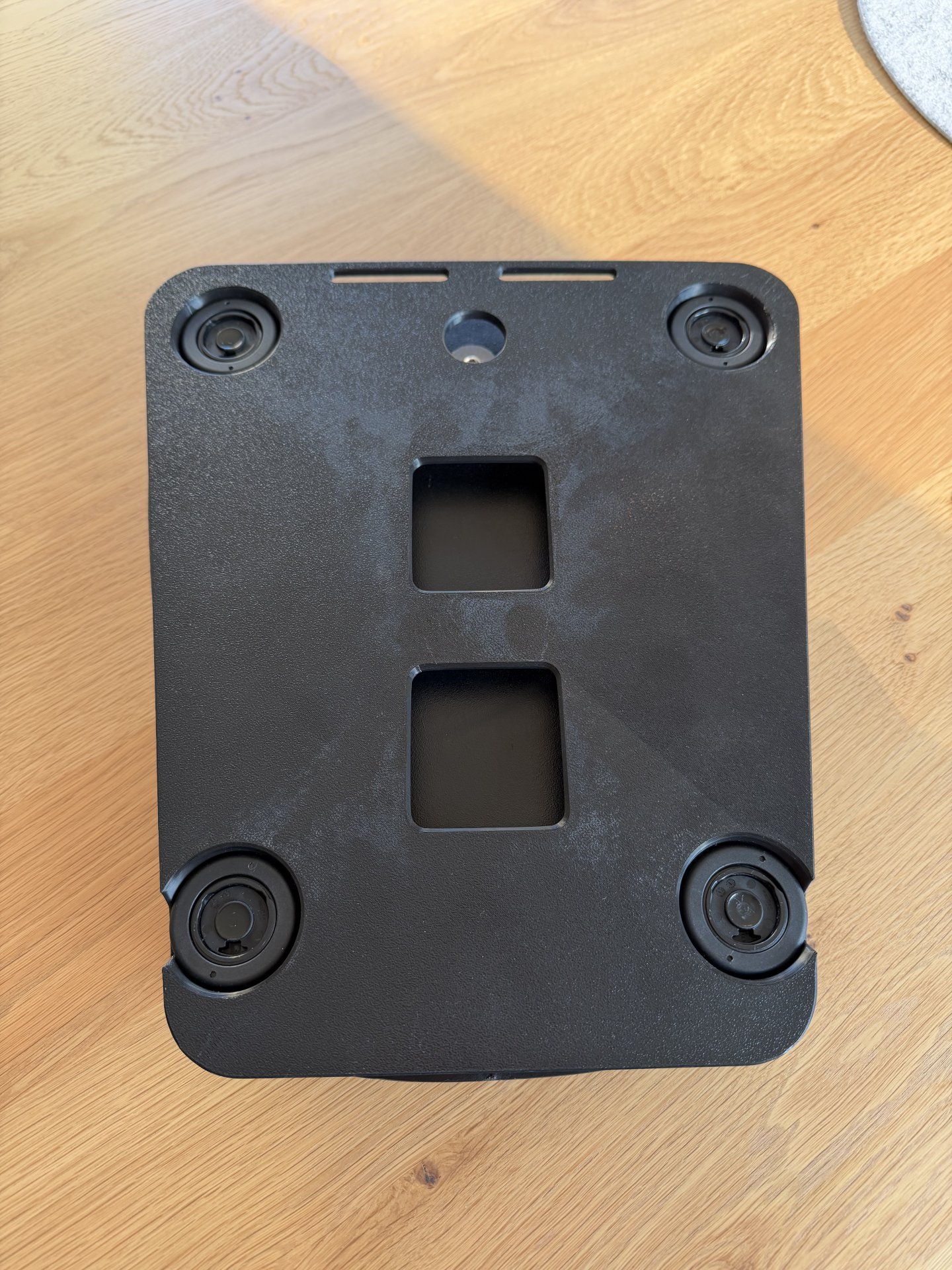

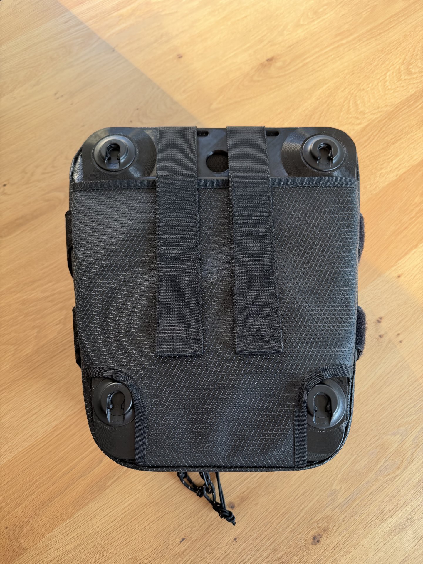

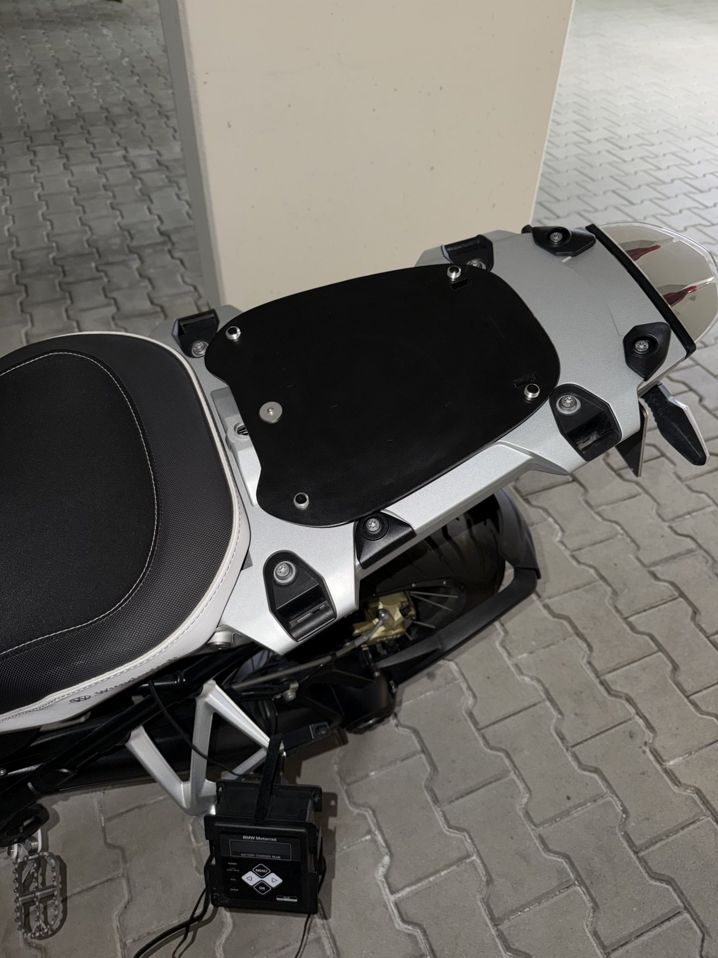

Hallo GS Freunde,

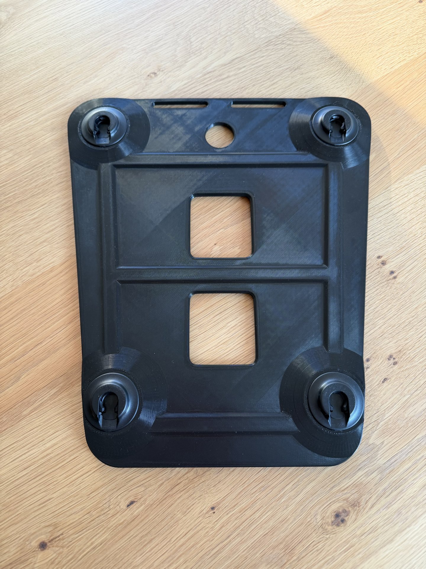

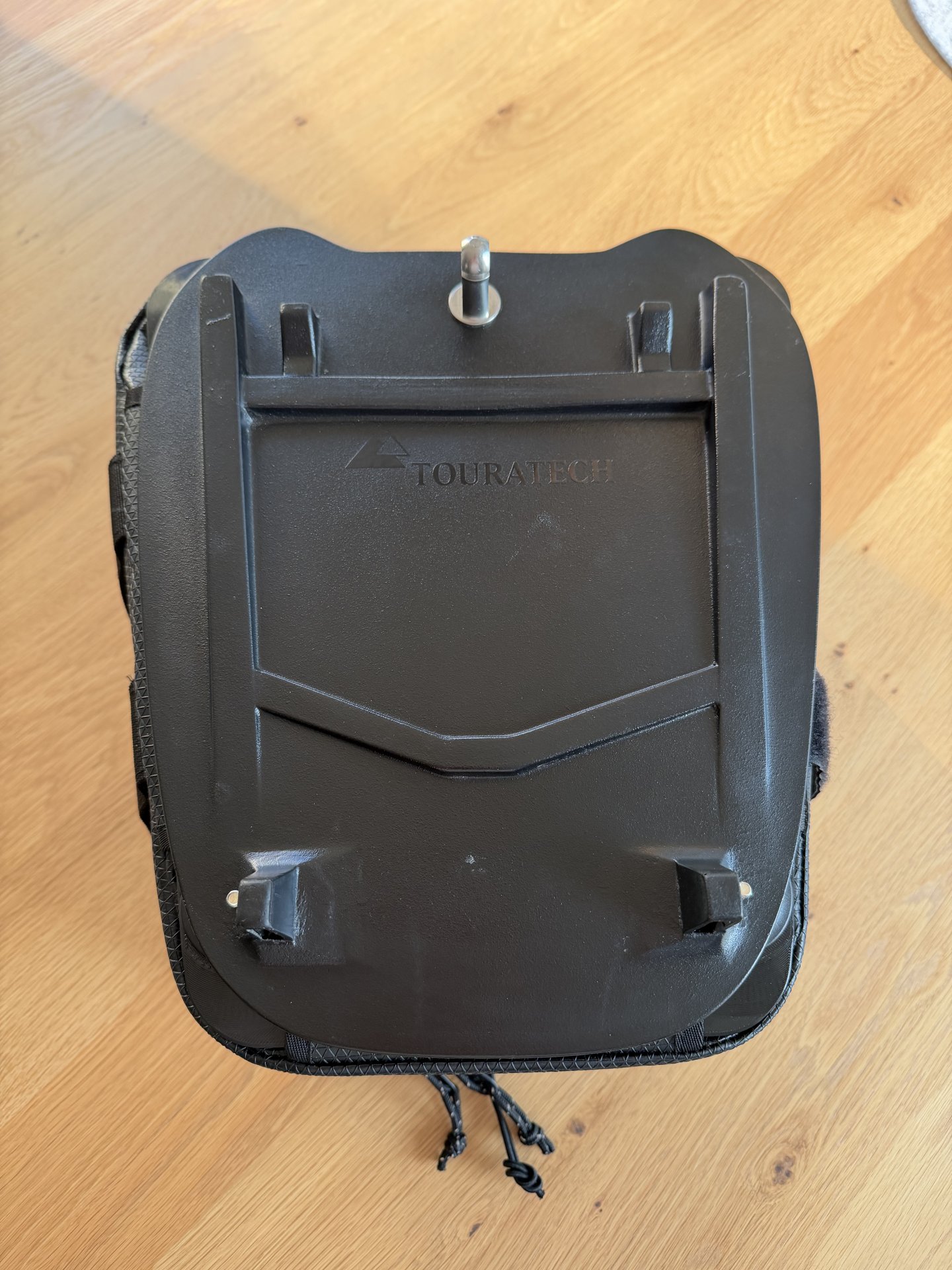

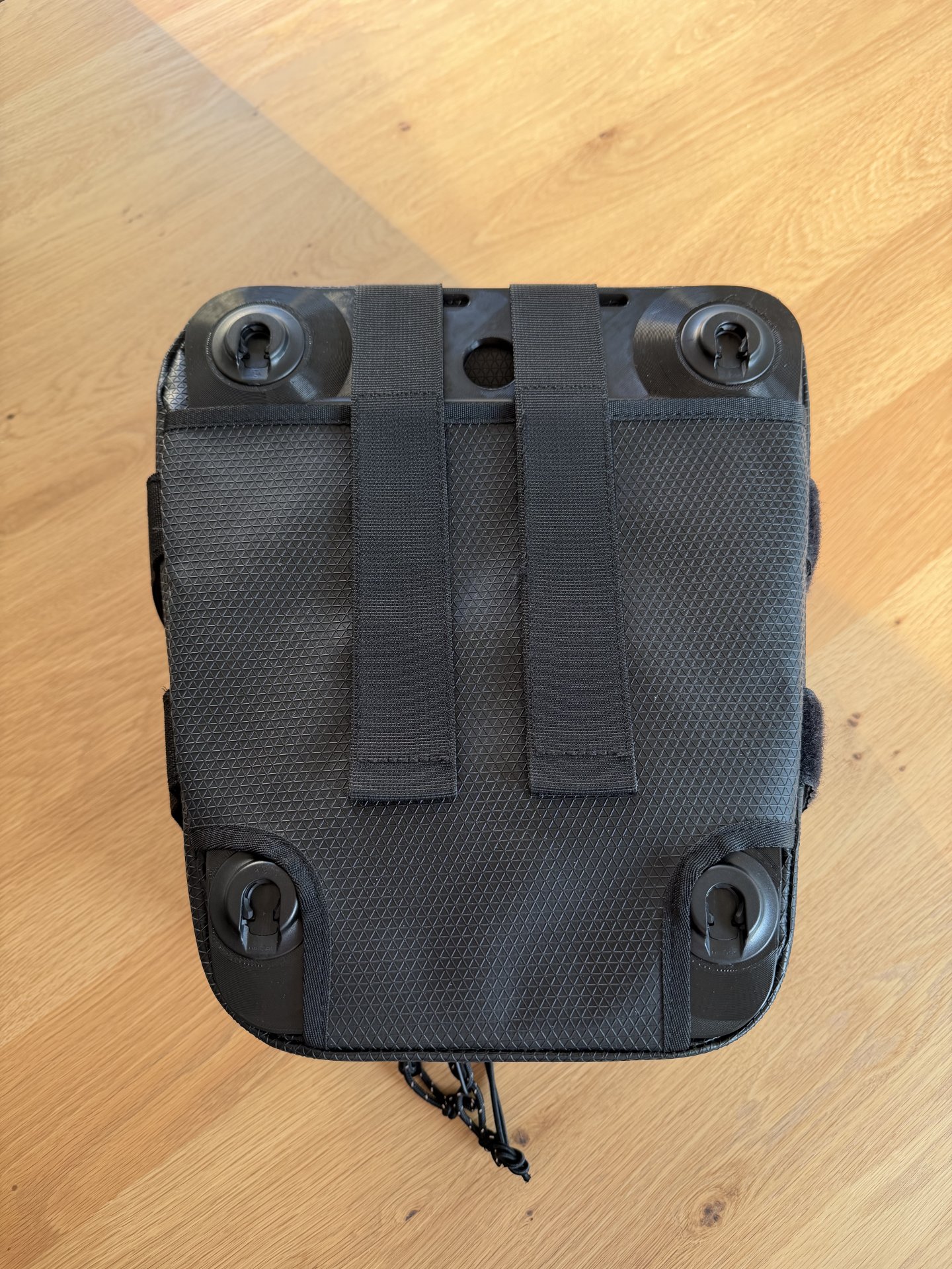

nachdem ich nun alle Teile beisammen habe, möchte ich euch gern meinen Selbstbau vorstellen.
Im Kern handelt es sich um ein – nennen wir es – „Snap-On“-Wechselsystem für eine Motorrad-Hecktasche an einer BMW R1250GS. Ausgangspunkt ist eine Hecktasche der Firma Touratech, die mit einer Verriegelungsplatte ausgestattet ist. Diese wird normalerweise in ein vorgesehenes Fach unterhalb der Tasche eingeschoben und anschließend anstelle des Soziussitzes am Heck des Motorrads verriegelt.
Der Nachteil dieser Lösung: Entweder bleibt die Tasche am Motorrad, oder man nimmt sie samt Verriegelungsplatte mit. Entfernt man die Platte, liegt jedoch die darunter befindliche Elektronik offen – optisch wenig ansprechend und zudem anfällig für Witterungseinflüsse oder unerwünschte „Interessenten“.
Meine Lösung: Ich habe im CAD eine Adapterplatte entwickelt, die es ermöglicht, die eigentliche Verriegelungsplatte dauerhaft am Motorrad zu belassen. In diese Adapterplatte habe ich vier Fidlock-Verschlüsse (SNAP female M screw) integriert und das Bauteil anschließend im 3D-Druck gefertigt. Anstelle der originalen Verriegelungsplatte wird nun die Adapterplatte in die Tasche eingeschoben.
Die original verbaute Verriegelungsplatte am Motorrad habe ich mit den passenden männlichen Fidlock-Bolzen (SNAP male M bolt - M5x8mm) ausgestattet und wie gewohnt am Heck verriegelt.
Das Ergebnis: Die Tasche lässt sich nun einfach aufklipsen, sitzt absolut fest und kann nicht verrutschen. Der Entriegelungsmechanismus ist bewusst so ausgelegt, dass er nur in Richtung Fahrer betätigt werden kann – also entgegen der Fahrtrichtung und genau dort, wo ohnehin jemand sitzt. Ein unbeabsichtigtes Lösen während der Fahrt ist damit praktisch ausgeschlossen.
Zum Abnehmen genügt nun ein beherzter Zug an der Tasche – und sie ist frei. Am Motorrad bleibt alles sauber verschlossen, es klafft keine Öffnung, und sowohl Umwelteinflüsse als auch neugierige Finger haben das Nachsehen.
Den Rest zeigen die beigefügten Bilder deutlich besser als viele Worte.
Video: Snap-On Montagevideo
Grüße sunraiser

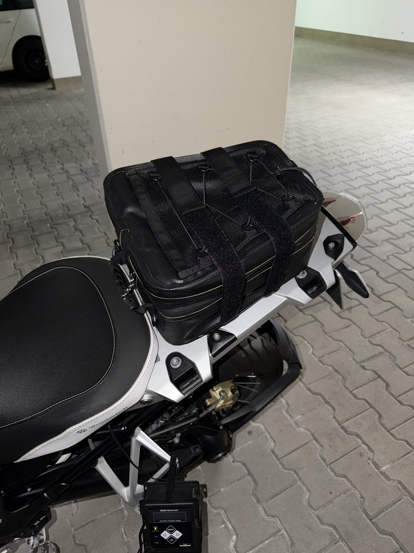

Moin, Toplösung - clever und super gemacht! Ich fahre die Hecktasche auf meiner GS und (per Sportrack) auch auf meiner Desert X. Allerdings bleibt sie immer dran (Werkzeug und Flickzeug drin) und der Reißverschluß ist mit einem kleinen Schloß gesichert.

Diebstahlsicher ist die so dann nicht mehr. Daher für mich keine gute lösung

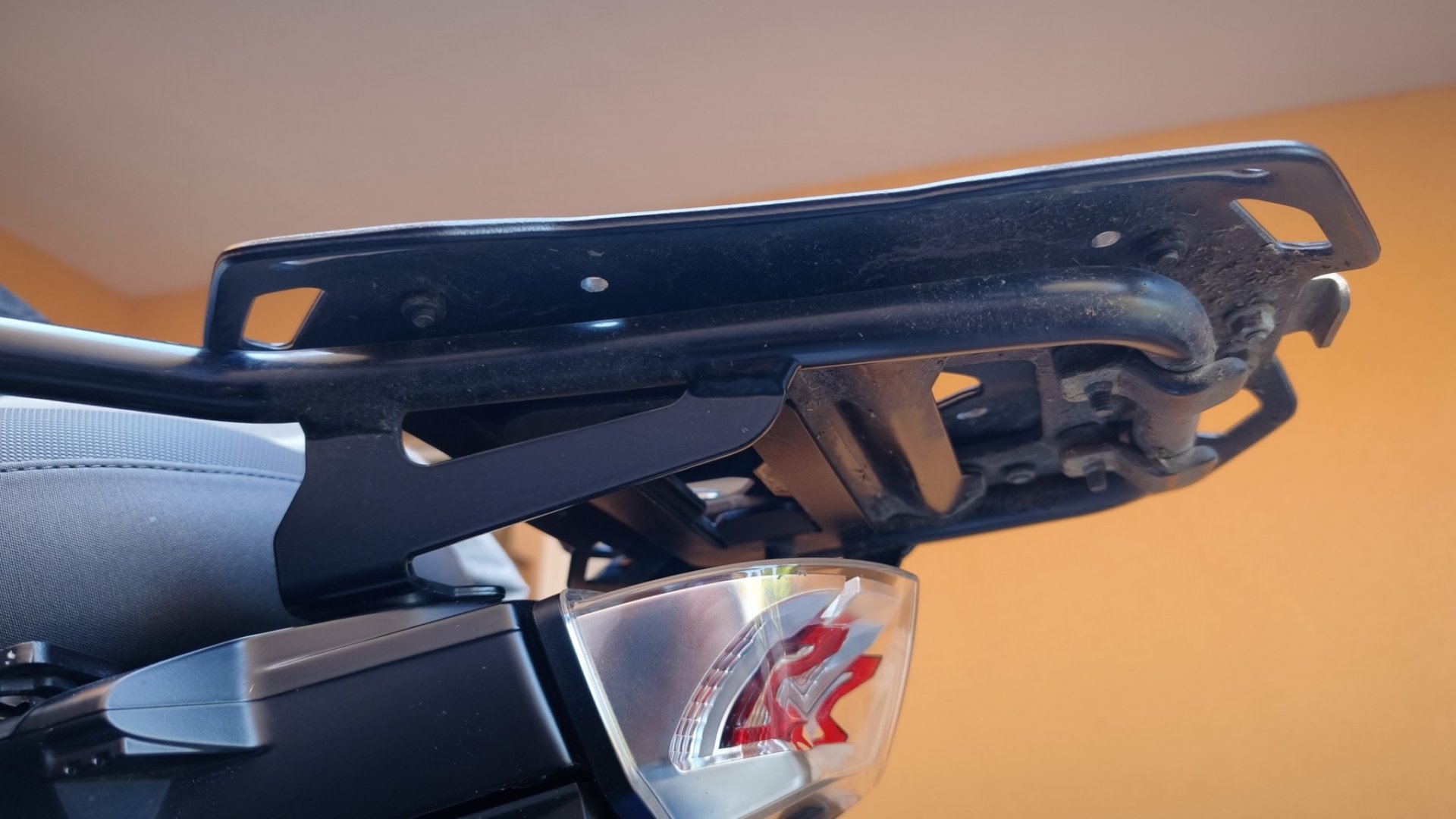

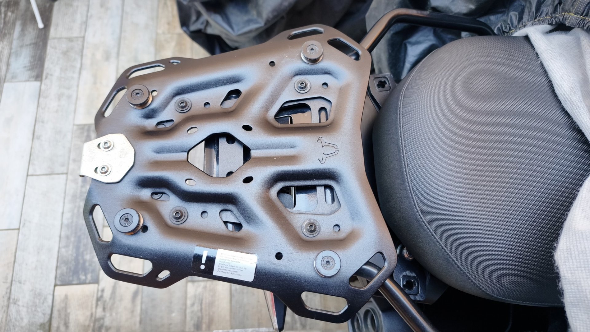

Hallo zusammen,

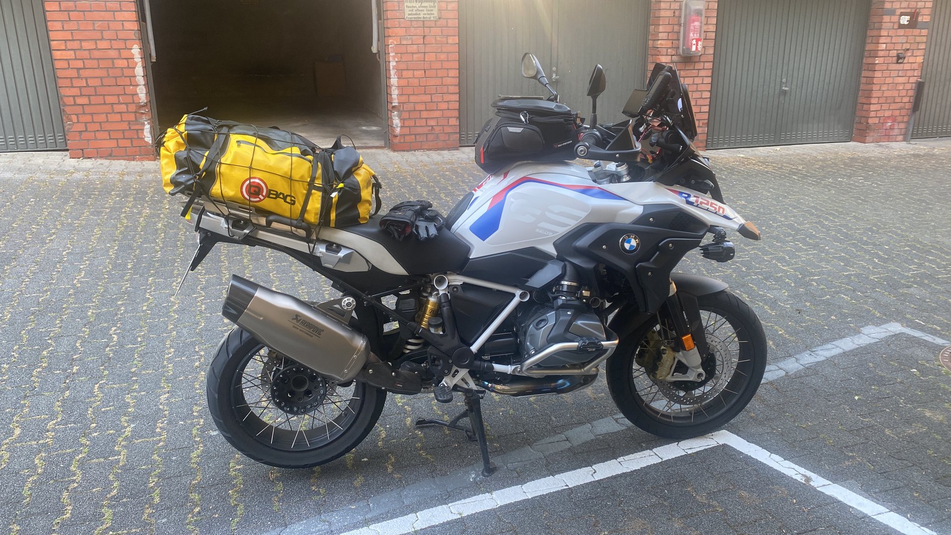

hat jemand von euch das SW Motech Adventure Rack an einer 1250er ADV verbaut? Mir geht es speziell um dieses Teil hier, ist das Teil breiter als die org. Gepäckbrücke?
3xschwarz
3xschwarz
16.02.2016
1.212
Bei DÜW in RLP
R1250GSA Triple Black
Das sieht mir nicht nach dem richtigen Halter für die 1250ADV aus.
Der Halter für die Top Caseaufnahmeplatte wird dazwischen geklemmt.
So sieht das bei mir aus:

Danke für die Bilder. Ich hätte halt gerne nur dieses untere Teil verbaut um die original Brücke etwas zu verlängern damit mein Soft Bag groß vernünftig auf die Brücke passt ohne vorne an zustoßen.

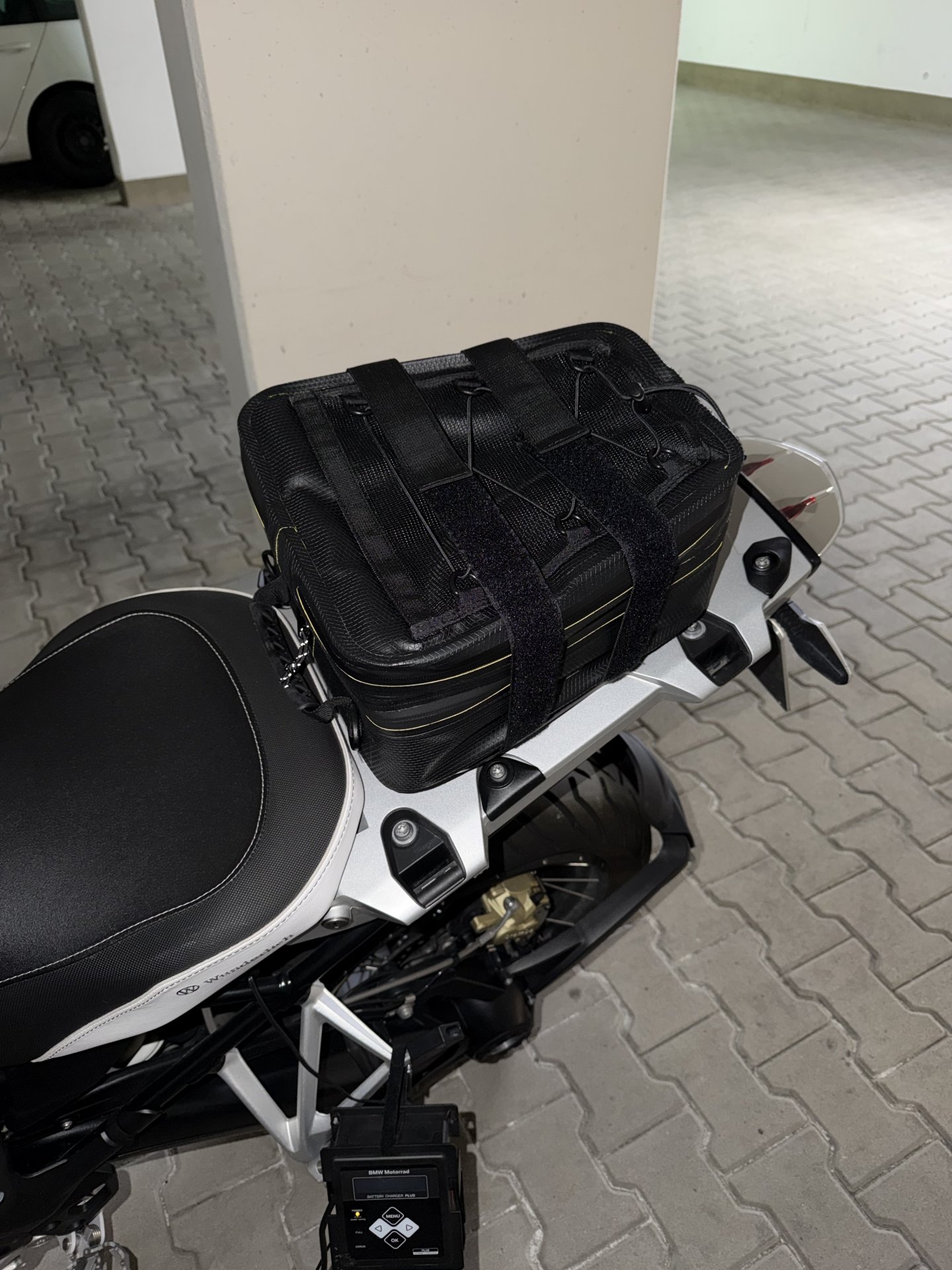

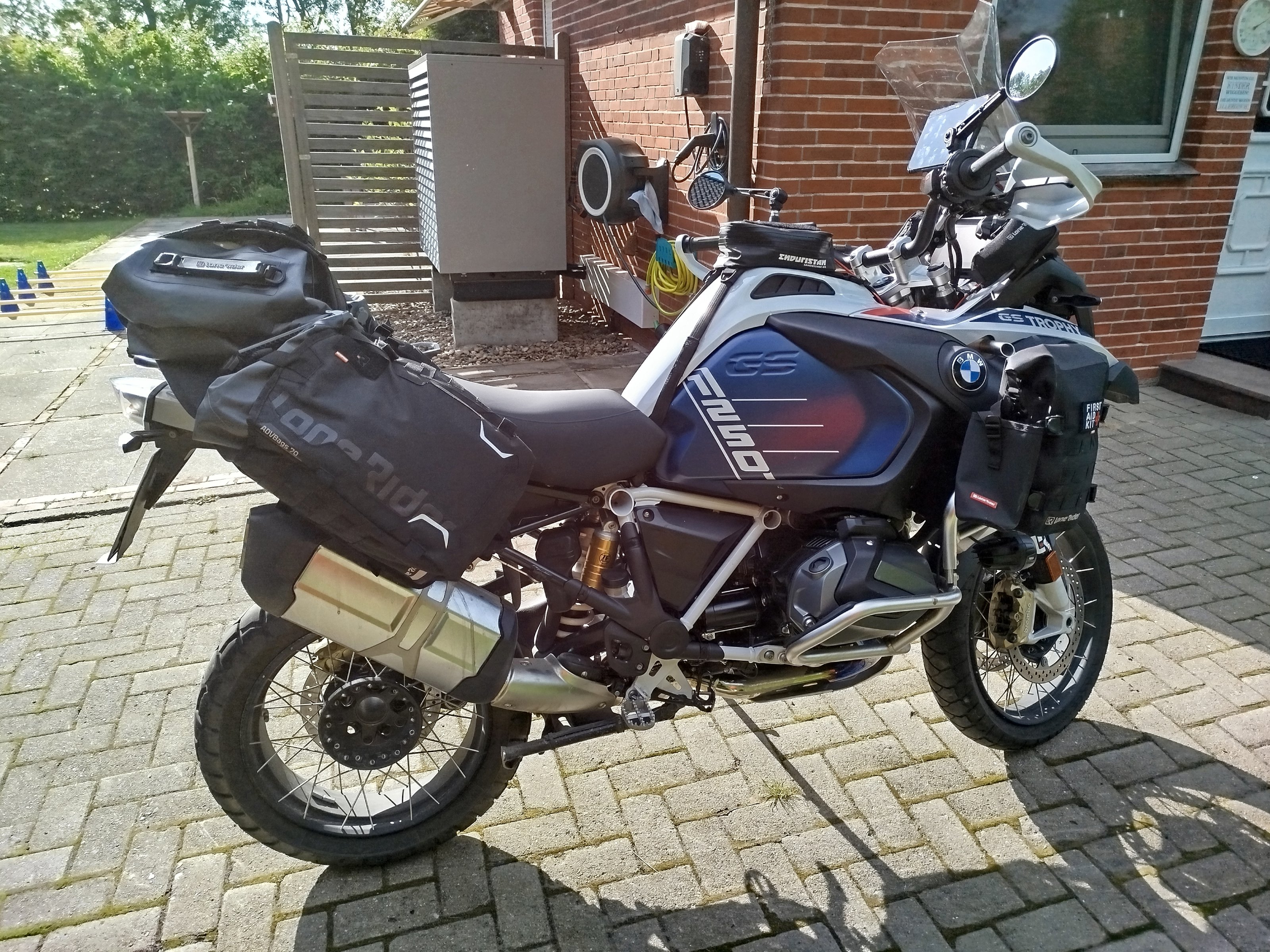

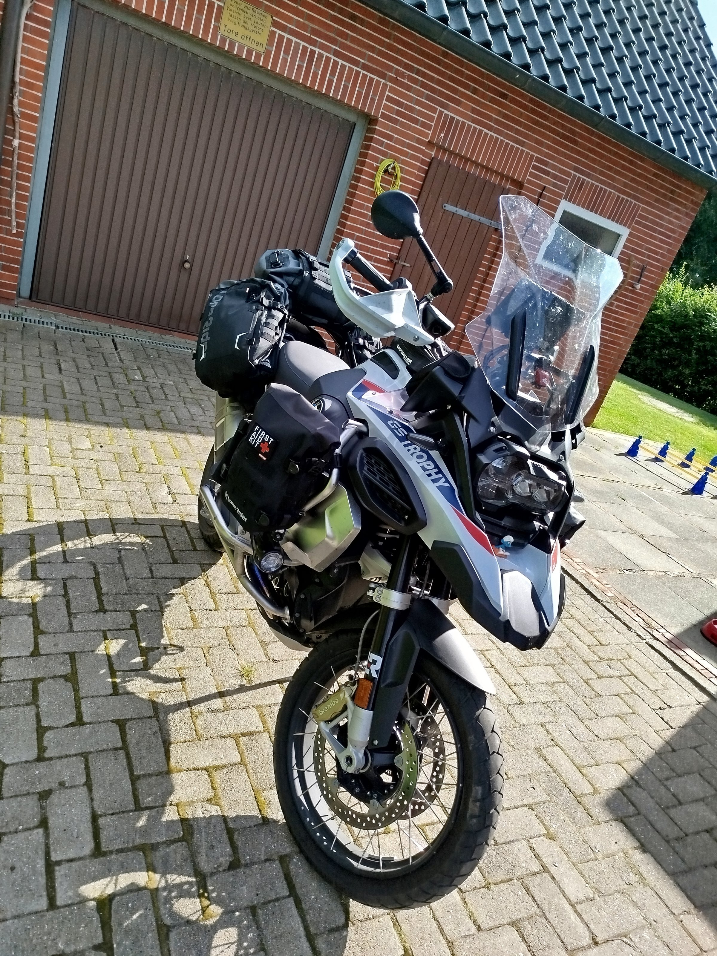

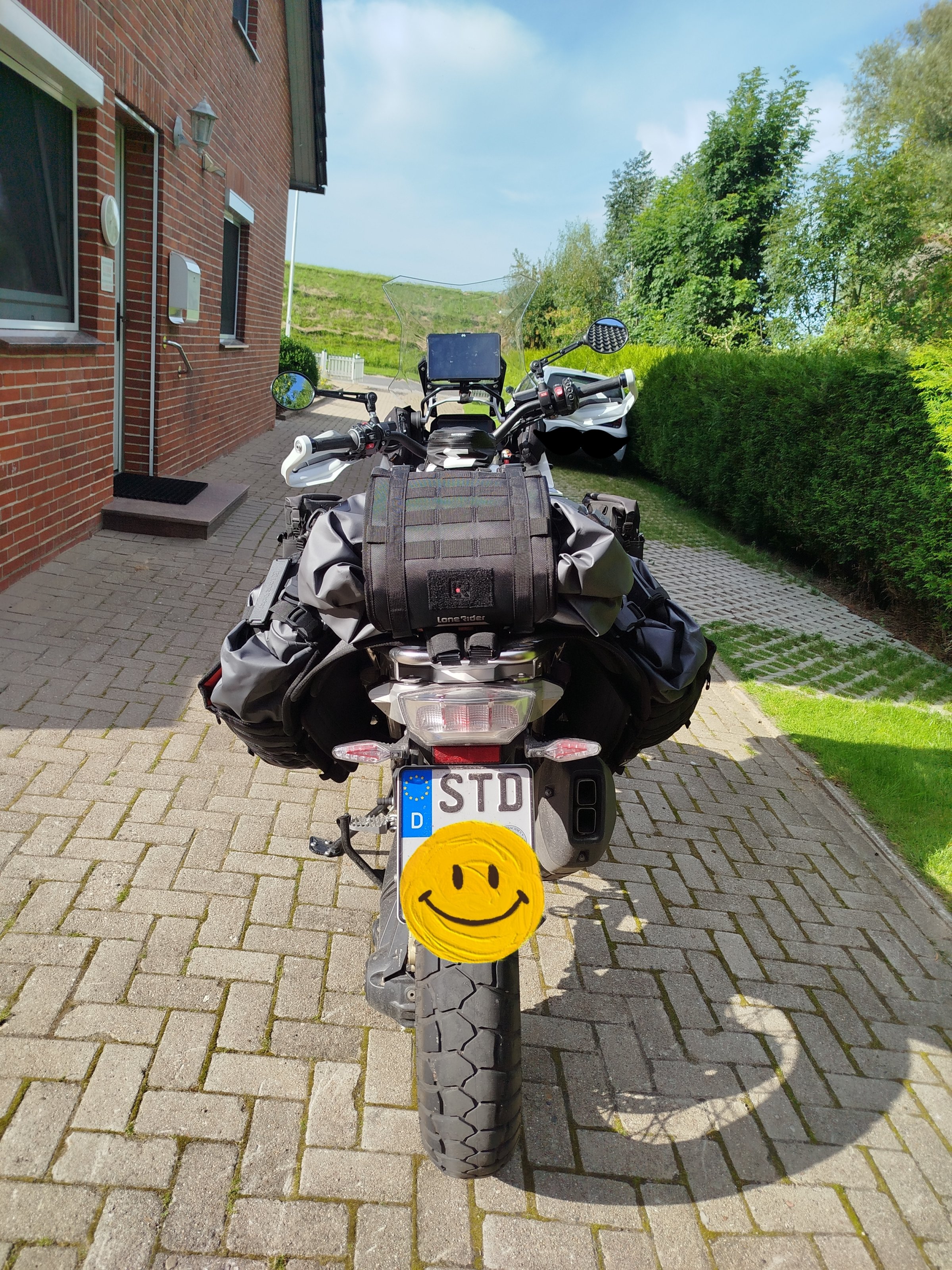

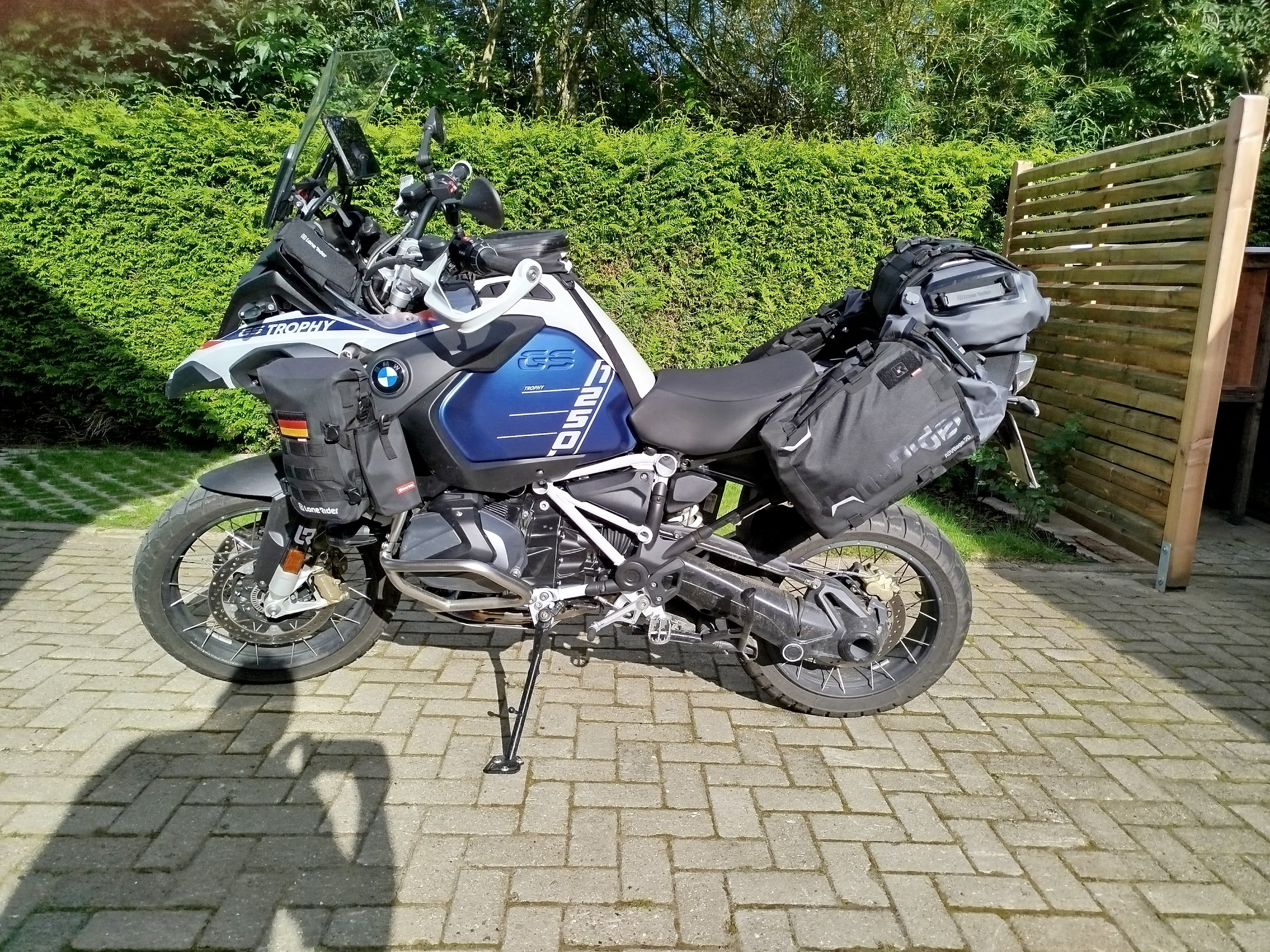

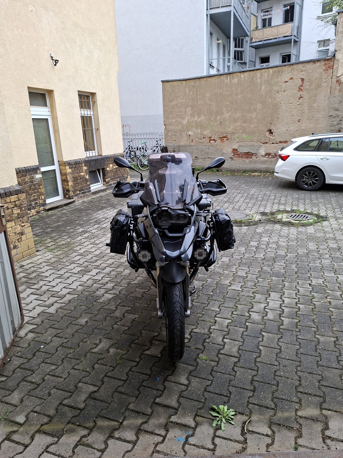

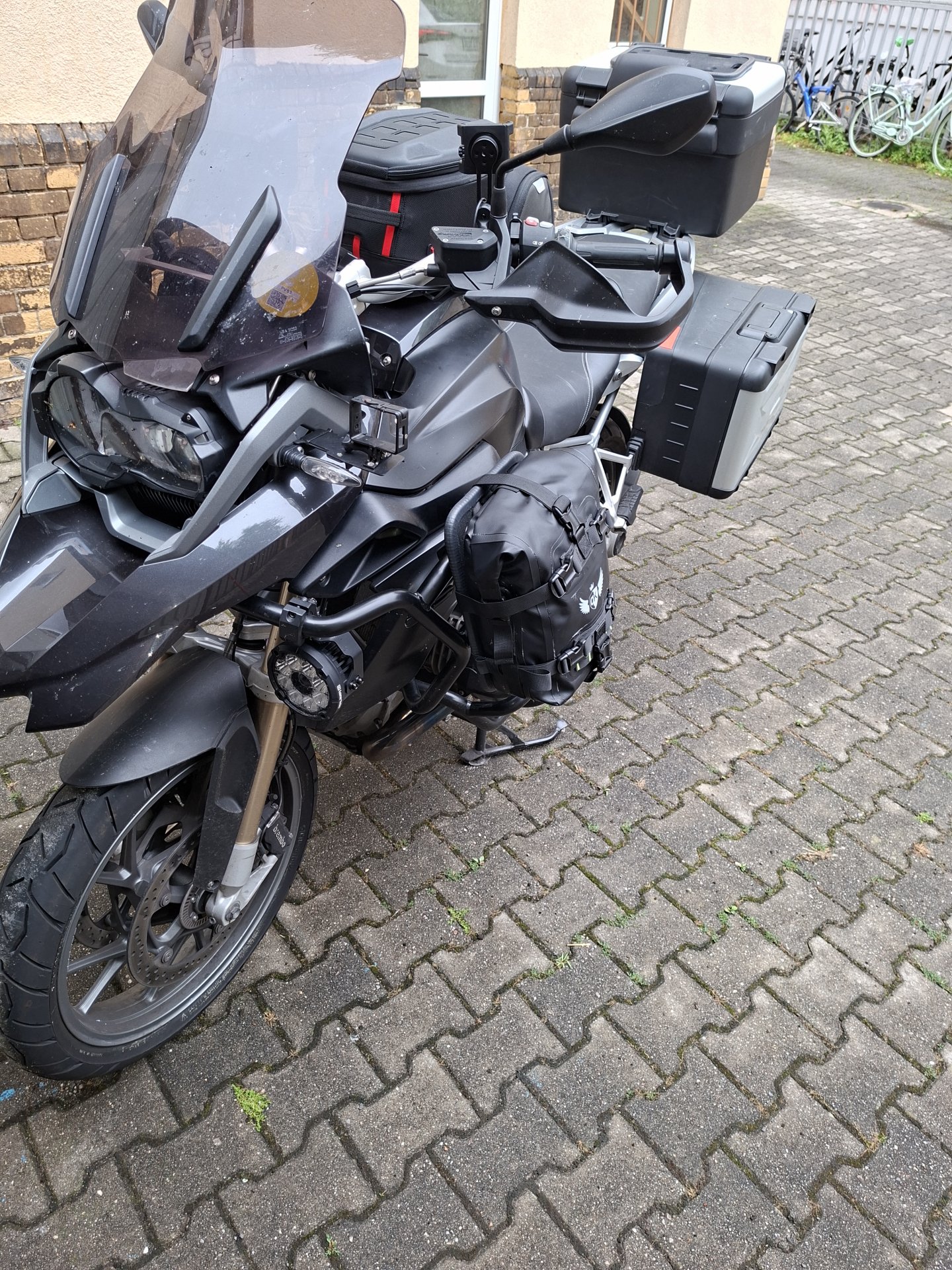

Die Dry-Pack für die Sturzbügel, da kann man auch nehmen was man will, lassen sich alle schlecht befestigen. Hier ist meine Lösung. Ist gerade erst fertig geworden. Probefahrt gemacht, bei 160Km/h habe ich aufgehört. Da wackelt nix, sitzen bombenfest, fast wie angeklebt.

Ich seh da ein Foto mit den Standardkoffern und einem Sack vor dem TC, aber keine Gepäcklösung.
Svensson2024
29.08.2024
126
Die Gedanken sind frei.....
Das ist halt deine Meinung dazu und das ist völlig in Ordnung für mich. Es ist eine Lösung ganz allein für mich. Selbst erdacht und angefertigt. Das muss auch keinem Anderen gefallen.
Laie
Laie
02.11.2022
1.507
Nein, Svensson, Deine Arbeit IST eine Lösung und eine Anregung für Leute, die mit dem Standard nicht zurechtkommen, wie die für viele unpraktischen und schweren BMW-Koffer.

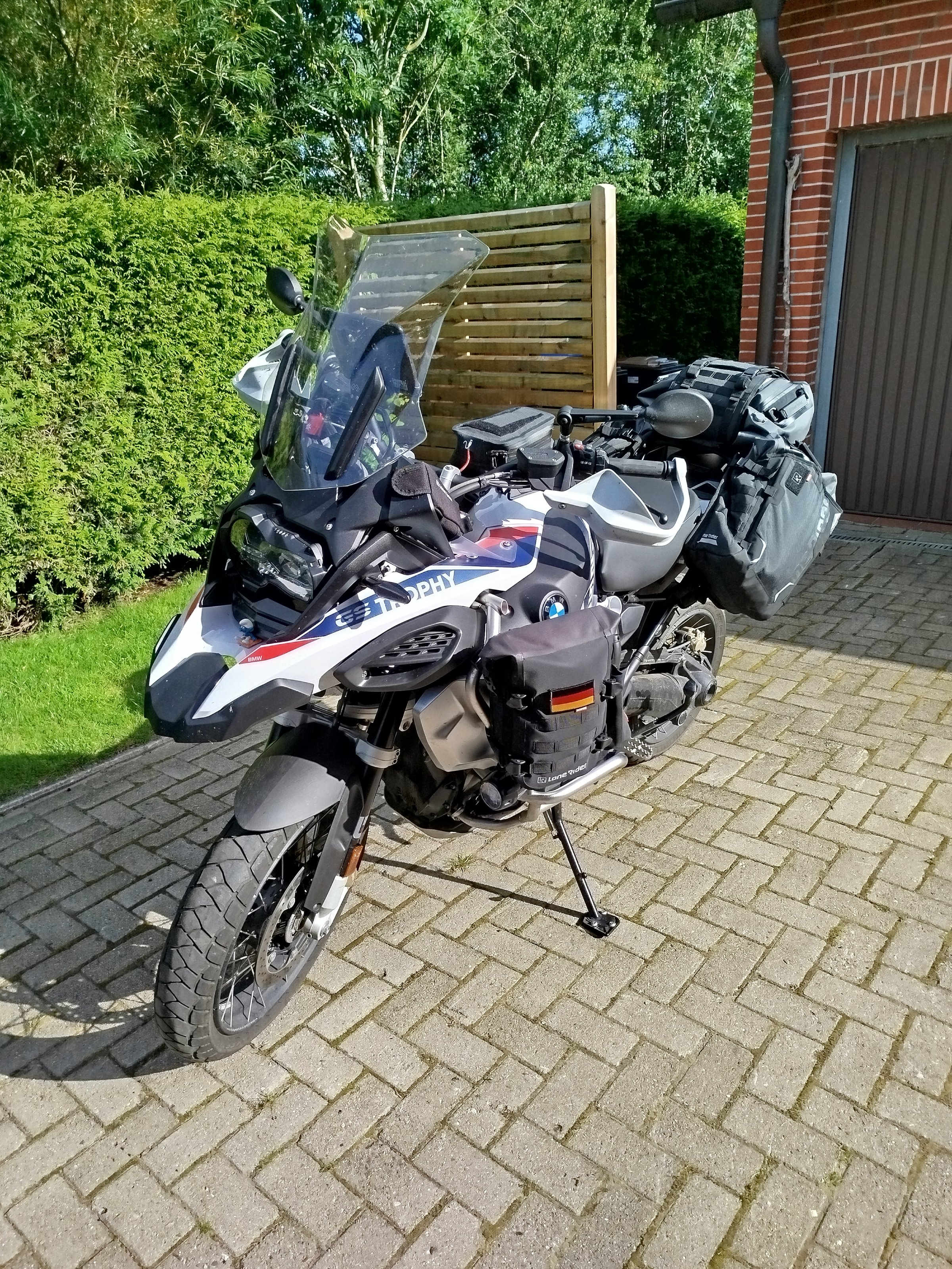

Overlander groß und klien
Overlander und Micro
Revolver bags, Overlander groß und Micro
Svensson2024
29.08.2024
126

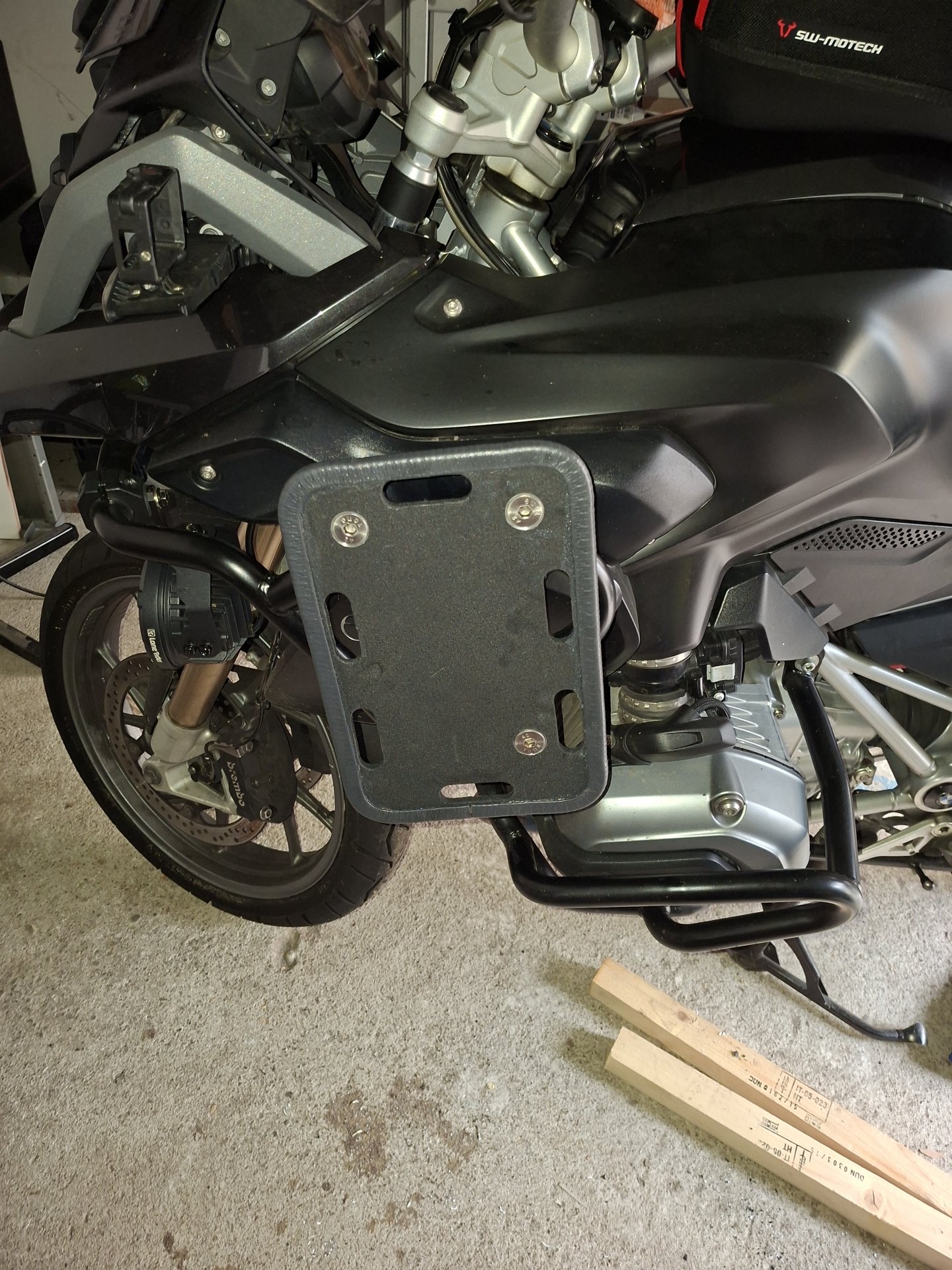

Die Trägerplatten von Kriega gibt es ja leider nur für Hinten und zum Anpassen für Vorn waren mir diese zu teuer bzw zum Zerschneiden zu schade. Meine Variante besteht aus 7075er Aluminium 6mm stark. Man bekommt es nicht krummgezogen oder gar verbogen. Ohne Gepäck ist der Abstand zur Fahrzeuglängsachse geringer wie 500mm. Der Radius der Außenkanten ist größer 2,5 mm und ist mit einem verklebten Kantenschutz gesichert. Liegt also im zulässigen Bereich. Es dient der Ladungssicherung und bleibt auch als Eigenkonstruktion eintragungsfrei.
