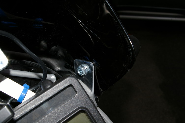

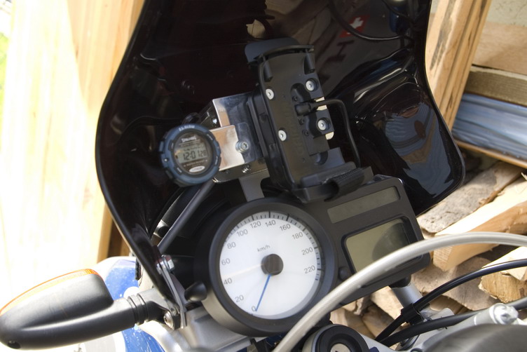

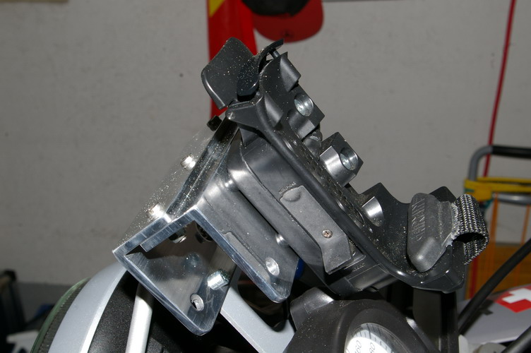

@rossi508
Die Scheibe steht so steil, damit das Garmin ZÜMO passt.
Ich habe nicht mit und ohne "Lippe" ausprobiert.
Die Lippe habe ich aus optischen Gründen gebogen, bin allerdings der Meinung, dass diese auch "was bringt".
Ich bin 1,81 cm und eher ein "Sitzzwerg", d.h. ich habe mit der Höhe der HP2 überhaupt keine Probleme.
Ich hoffe, diese Informationen helfen Dir weiter.
Sportliche Grüsse Hägar

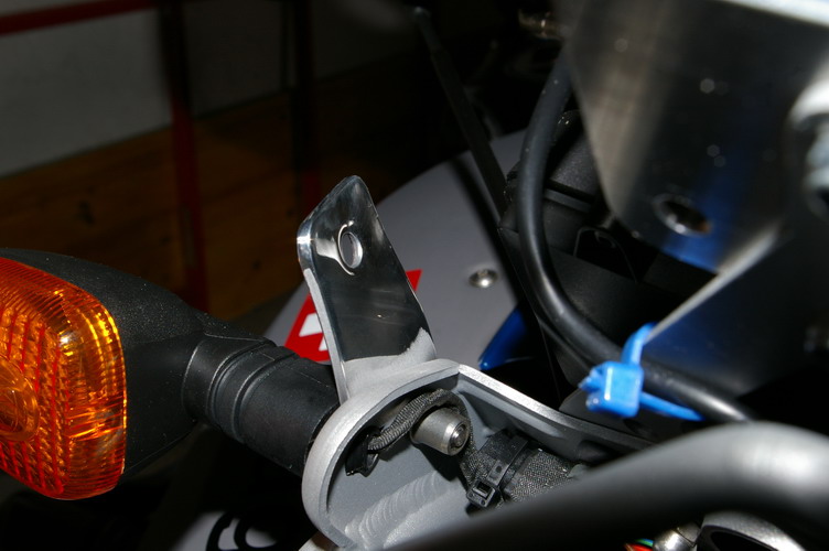

Hallo Hägar,
das hilft weiter. Auf Deinem dritten Bild geht eine Lasche vom Blinker nach oben, wo ist Deine 2. Befestigung. Meine Scheibe hat unten in der Ecke eine Bohrung, damit komme ich an die Scheinwerferschrauben, was aber nicht die eleganteste Lösung ist, oder?

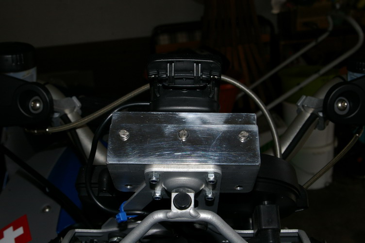

@rossi508
Habe die Scheibe bearbeitet und aus Alu eben die Befestigungslaschen gemacht (Alu poliert :)) Fand dies einfach die bessere Lösung die Scheibe ist also nur an diesen beiden Seiten mit Schrauben befestigt. Von vorne drückt ja der Wind die Scheibe an die Alu-Konstruktion an der ich das ZÜMO befestigt habe. Damit die Scheibe etwas geschützt ist habe ich zwei selbstklebende Gumminoppen verklebt (leider auf dem ersten Bild nur schwer zu erkennen - direkt oberhalb der Uhr) Hoffe das hilft.
Sportliche Grüsse
Hägar
