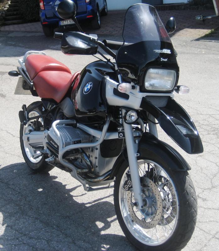

Glück Auf ,
da ich mangels Fachkenntnis meist nur mitlese, kann ich mich hier mal beteiligen.
Ja, ich weiss, den Krümmer und Auspuff sollte ich mal polieren :D
CU Volker
Hi,
also erstmal sieht die GS echt Klasse aus. Was ist das für ein Vorderradkotflügel? Hast du den Originalen zugeschnitten oder woher ist der?
Gruß, Max

Hi !
@ Rainer
Danke für die Blumen , gefällt mir auch :D
... obwohl, man ist ja nie fertig
@ Max
Leider kann ich nicht mehr sagen von welchem Hersteller das Teil ist, ich habe es damals gebraucht aus der Bucht gekauft und nur noch lackiert.
Soweit ich weiss, werden diese im Zubehör auch als "Neuware" angeboten.
Suche doch einfach mal im Forum oder in der Bucht nach
"GS 1100 Schnabel" , da findest DU schon etwas passendes.
LG Volker

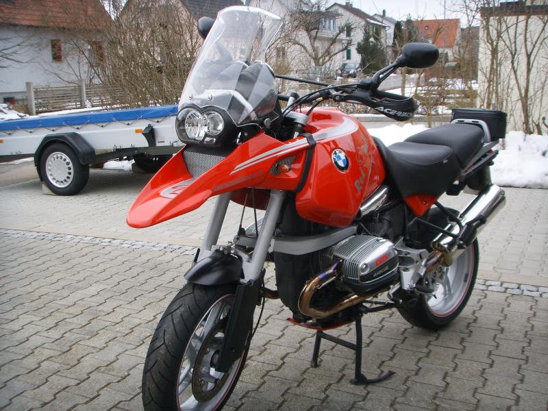

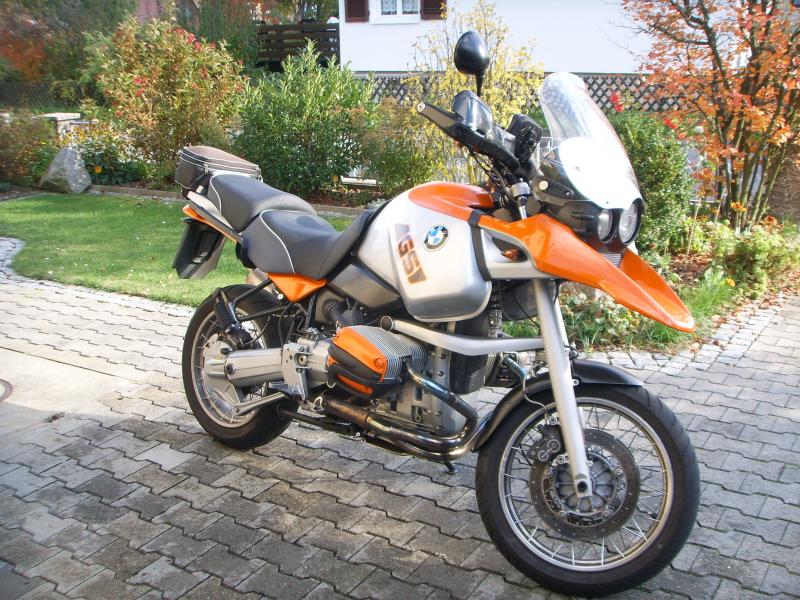

hier meine rote 94er, sowie die bunte 97er meiner Frau.
Gruß BerndAnhang anzeigen 55202
Hallo Bernd!
Die Fronten euer beider Maschinen sehen schick aus, sind die von der 1150`er oder woher stammen die. Was würde mich der Umbau grob kosten? Ich fahre selbst ne 1100`er und überlege schon seit langem ob ich mir die Doppelscheinwerfer von Boxxerparts (195 Euro) gönne.
Grüße, Tom
L
Lumpenseckel
11.01.2007
1.052
Trossingen
R1100GS
Hallo Tom,
also die silber / orange meiner Frau ist mit 1150er Teilen umgebaut.
Grob gesagt brauchst Du
Schnabel
Rahmen ( Geweih )
Scheibe mit allen Befestigungen
Windschild unter der Scheibe
Amaturengehäuse
Behördenschalter ( Gehäuse )
eventuell Ölkühler
Lackierung
Es kommt schon einiges zusammen. Ich habe den Ölkühler der 11er beibehalten
und mit meinem Örtlichen Hydraulickfritzen neue Ölleitungen gebastelt, war nicht ganz einfach.
Bei den Kosten kommt es darauf an wie billig Du an gebrauchte Teile kommst.
Bei meiner ehemals " Roten " sind Teile von der 1150er und der 1200er sowie mehrere selbst angefertigte Teile verbaut worden. Kommt also darauf an wie fit Du im Basteln bist.
Viel Spass beim Umbau.
Gruß Bernd
