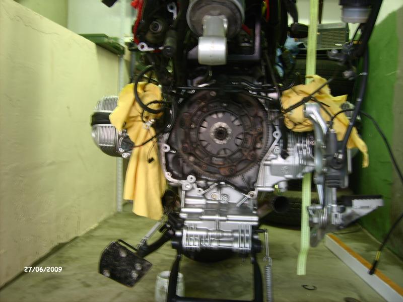

Hallo Gemeinde.
Habe meine geliebte Lucy zerlegen müßen.:(
In Südtirol fing die Kupplung an zu rutschen...:mad:
Hab nun das Teil ausgebaut- und den Fehler auch gefunden.
Man(n) glaubt es kaum.
Nun suche ich für den Einbau einen Zentrierbolzen.
Brauche das Teil ja n nur einmal--- so hoffe ich!!;)
Deswegen meine Bitte:Wer kann mir so etwas für einige Tage
ausleihen?Würde auch Pfand überweisen:rolleyes:
Wollte am kommenden WE ins Fränkische fahren.-
Wird scho ah bisserl eng- gell??
Grüße aus dem hochsommerlichfeuchten Baden...
Klaus:(

Moin Klaus,
ich habe eine Stecknuss mit Tape umwickelt, bis sie in die Verzahnung der Kupplungsscheibe passte, dann den Ausrückstab ebenfalls umwickelt, bis er stramm in den Vierkant der Nuss passte:
Zentriert, eingebaut und das Getriebe passte Auf Anhieb!
Gruss, Rainer

Ich denke auch, es lässt sich immer etwas pasendes finden oder passend machen. Da ist Erfindungsgeist gefragt :)

moin,
ich habe es bisher immer (3x) mit augenmaß probiert und auch das klappte einwandfrei.

kann die obigen Antworten bestätigen. Augenmass reicht. Die Krücke mit der umwickelten Nuss geht natürlich auch. Den Dorn brauchen nur unbegabte Schrauber (Austauschmechaniker) in Glaspalästen :-)
