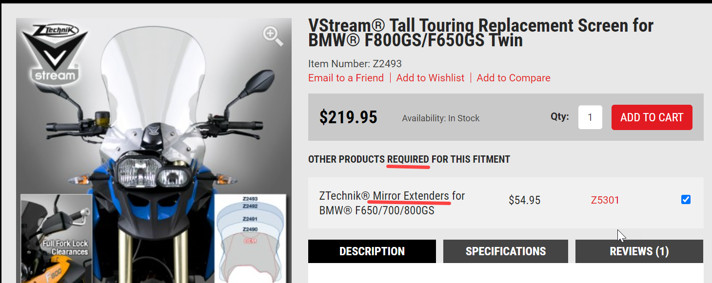

Laut Hornig:
Bei Artikelnummer 115112, Z2435A und Z2434A werden zusätzliche Spiegelverbreiterungen (Z5301 / BK 02) benötigt, um den vollen Lenkeinschlag gewährleisten zu können.
Gemäss Hersteller sind sie auch nötig:
auf der Abbildung sind die Spiegelverbreiterungen zu erkennen.
Ich habe jetzt zwei Verkäufer(privat) die sagen sie hatten keine Probleme mit dem Lenkeinschlag und Spiegelverbreiterungen brauchten sie nicht.
Ich bräuchte noch paar Meinungen aus Erfahrung.

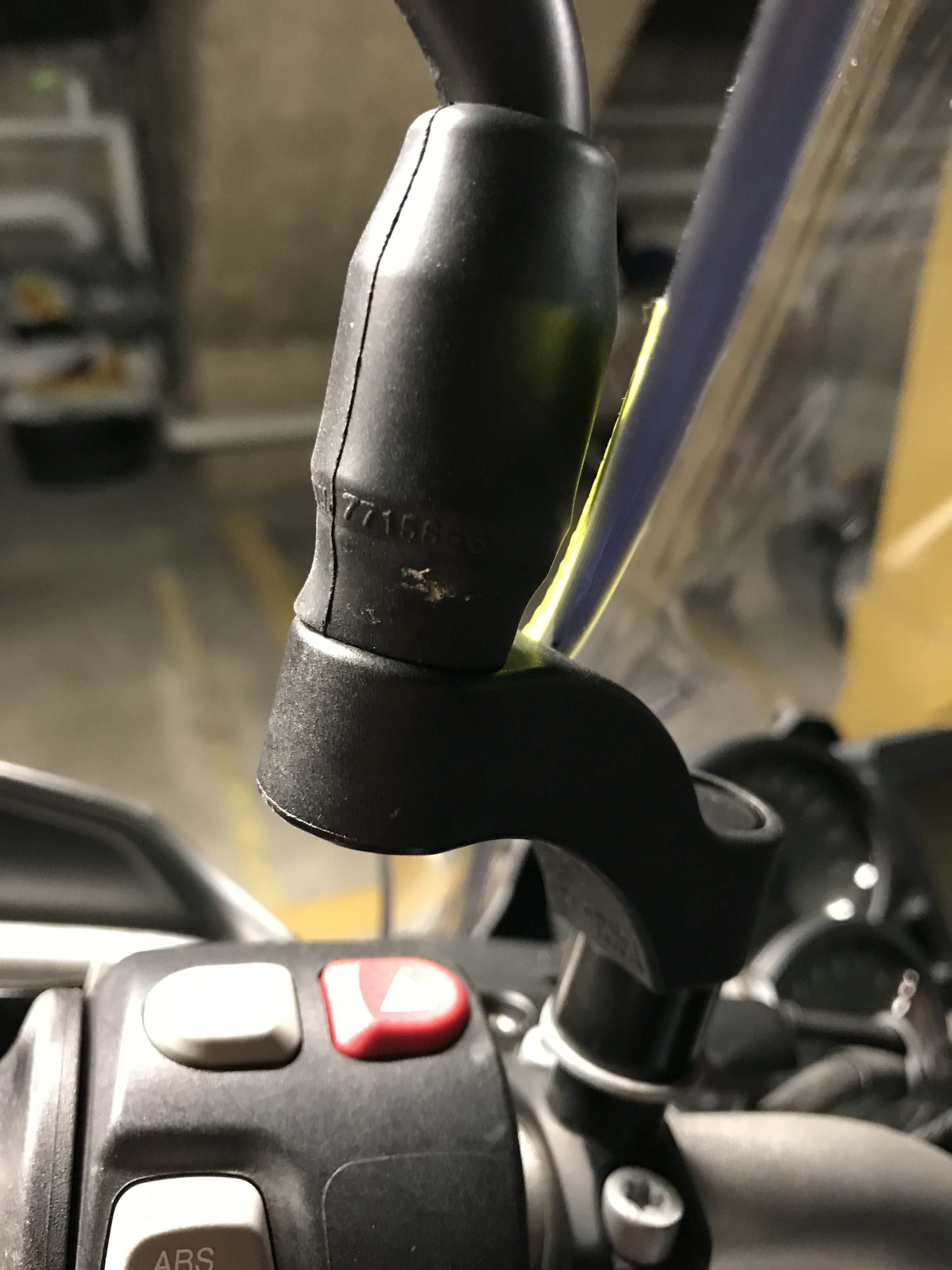

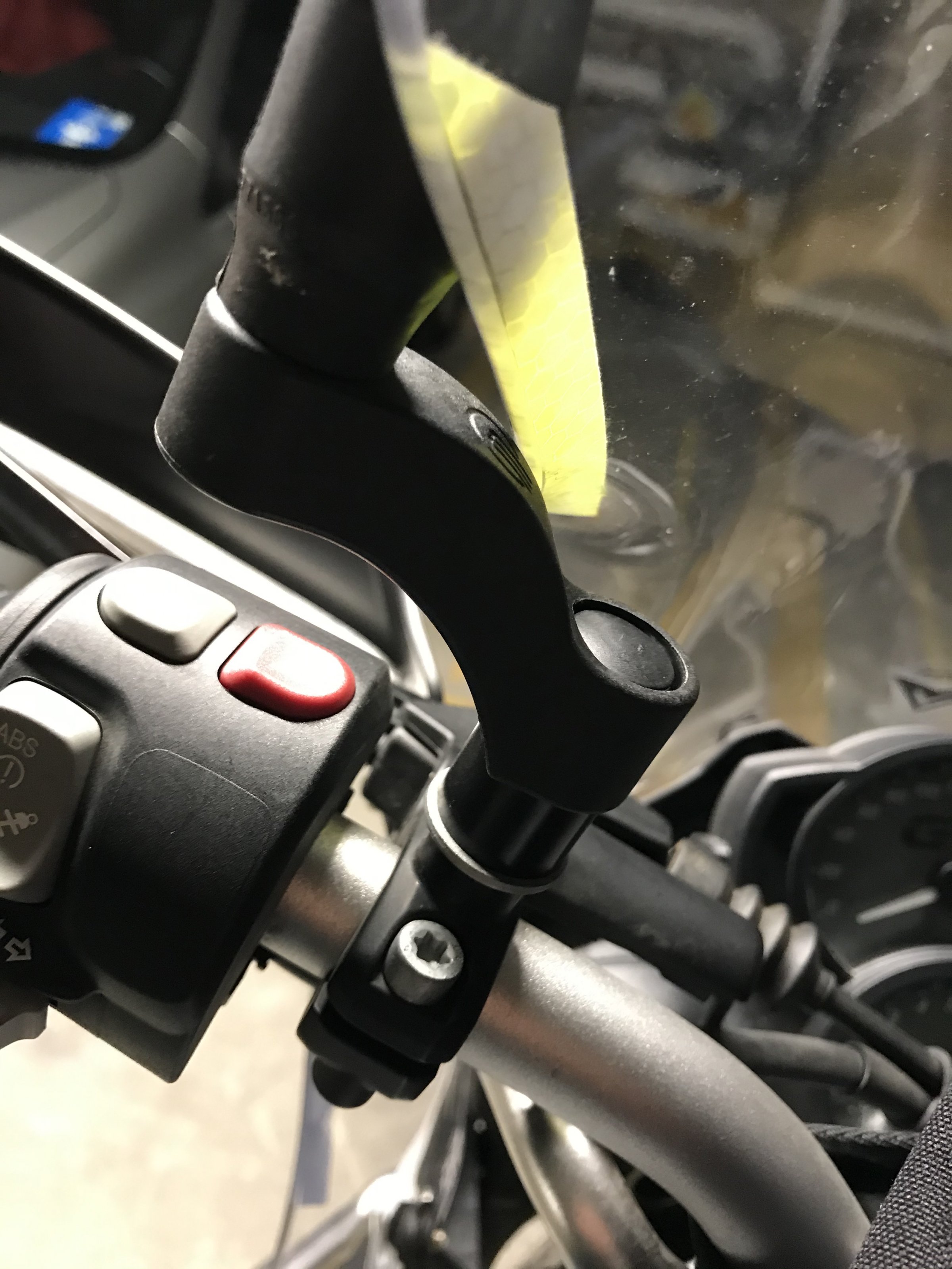

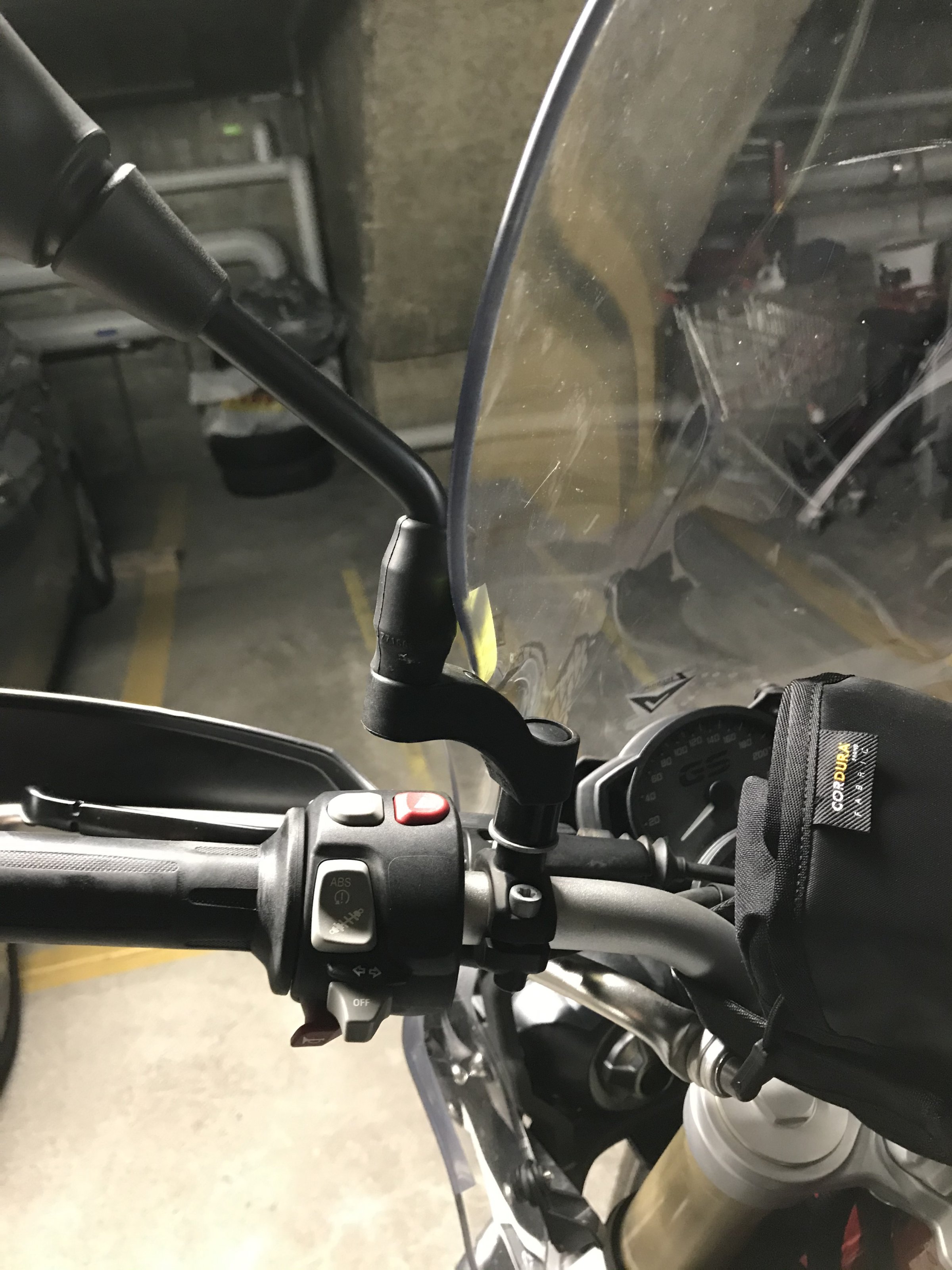

wie befürchtet, oder besser gesagt vorab informiert, die Spiegeln berühren die Scheibe.
Was ich aber gerne im voraus gewüsst hätte ist das, dass die Spiegelverbreiterungen lösen das Problem nur bedingt - man muss wirklich millimetrmässig die Verbreiterungen anpassen damit sie weder die Scheibe noch die Stangen(die, die Spiegeln halten) nicht berühren.
Als "Bonus" merke ich nun etwas grössere Vibrationen an die Spiegeln, weil die ganze Halterung jetzt etwas länger ist und dadurch hat mehr Bewegungsraum.

die Vibrationen, oder besser gesagt die Bewegungen verursacht durch vibrieren, sind spürbar im Leergang, während der Fahrt merkte ich sie nicht. Ob es nur eine optische Mangel ist, oder tatsächlich kann schlechte Folgen haben, weiss ich nicht.
Ein paar Fotos wären gut ...
drei sind angehändigt :)

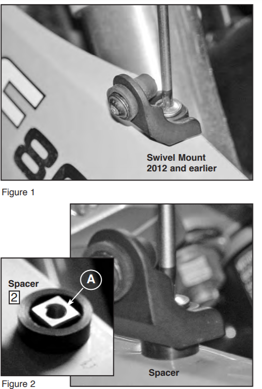

3. wie steht in der Anleitung ein paar Spacers(Scheiben?) installieren - das wird ein wenig die Windscheibe erheben und dadurch ein paar Milimeter gewinnen;
