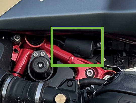

Wo bitte ist der Dauerplus an der G/S, den man mit einer Klemme leicht erreichen kann?

Dafür ist er eigentlich gedacht - natürlich ist auch laden darüber möglich falls man Lust hat immer die Kappe abzufummeln ;-)...

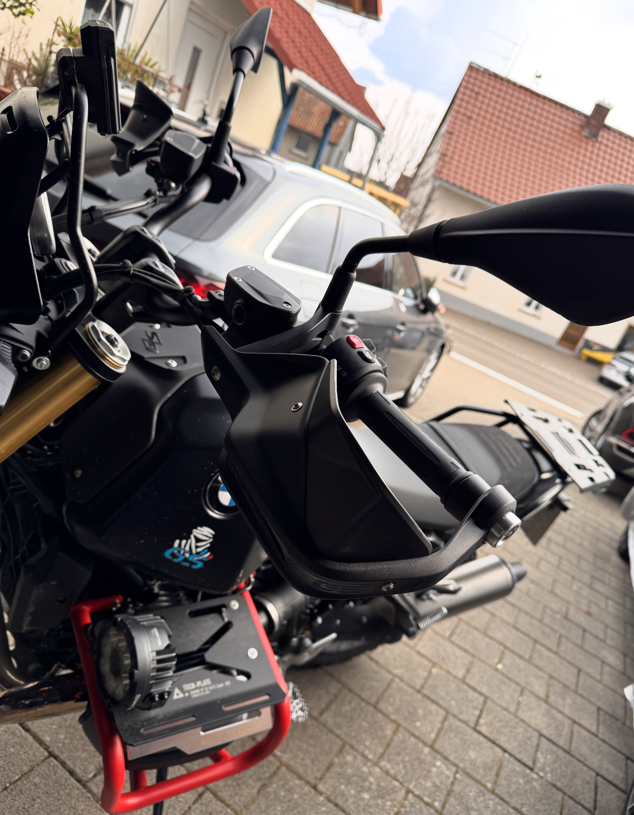

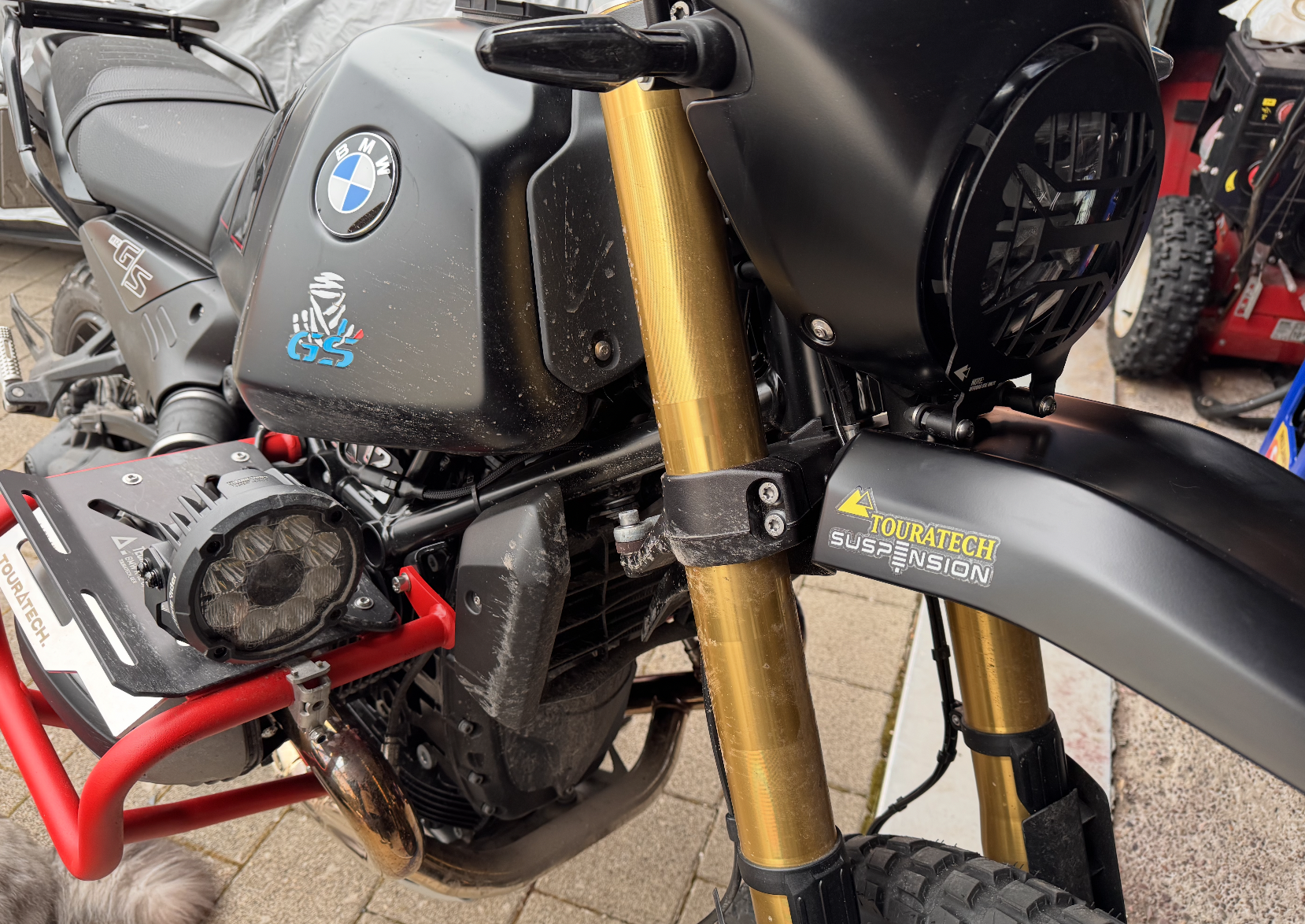

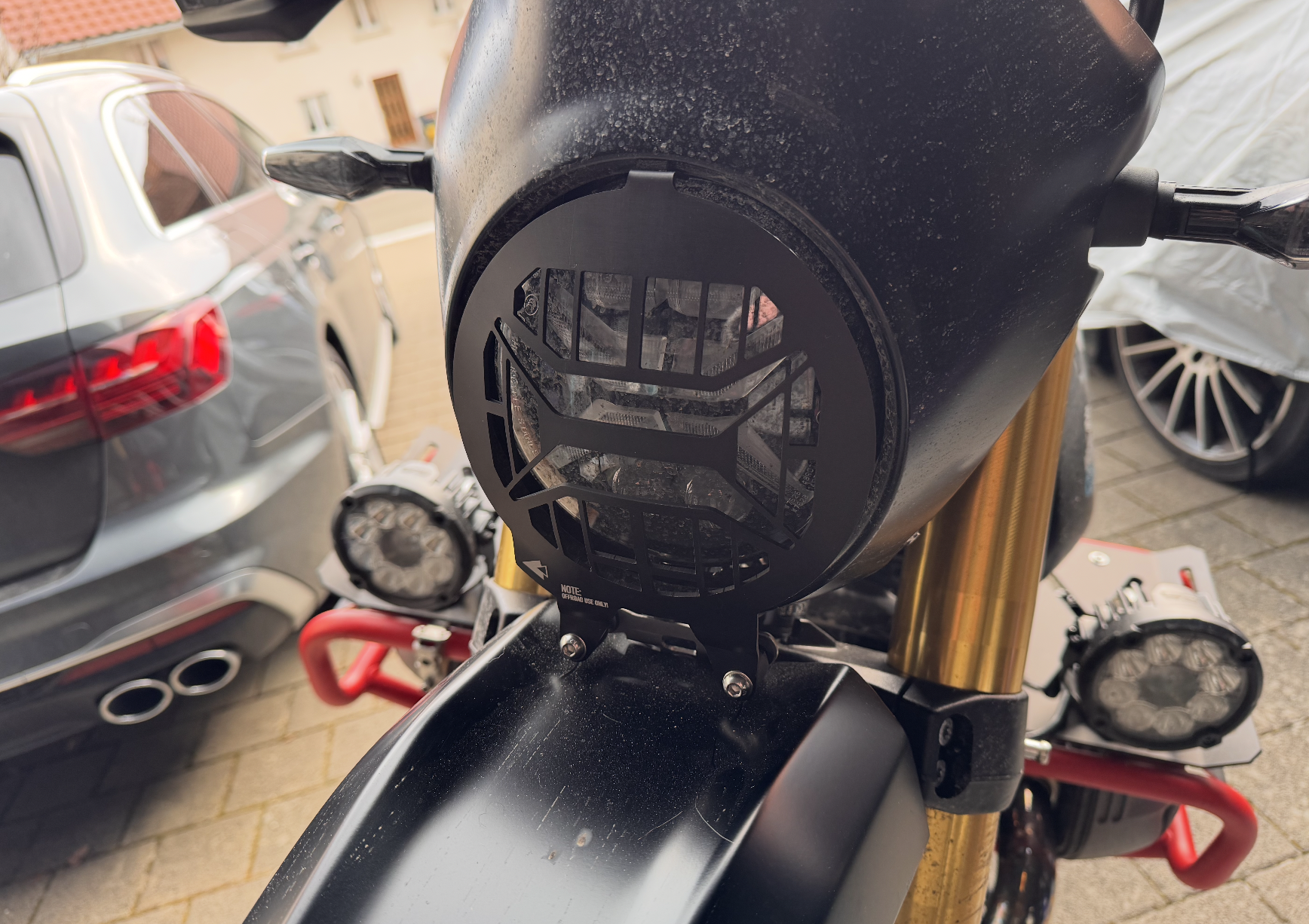

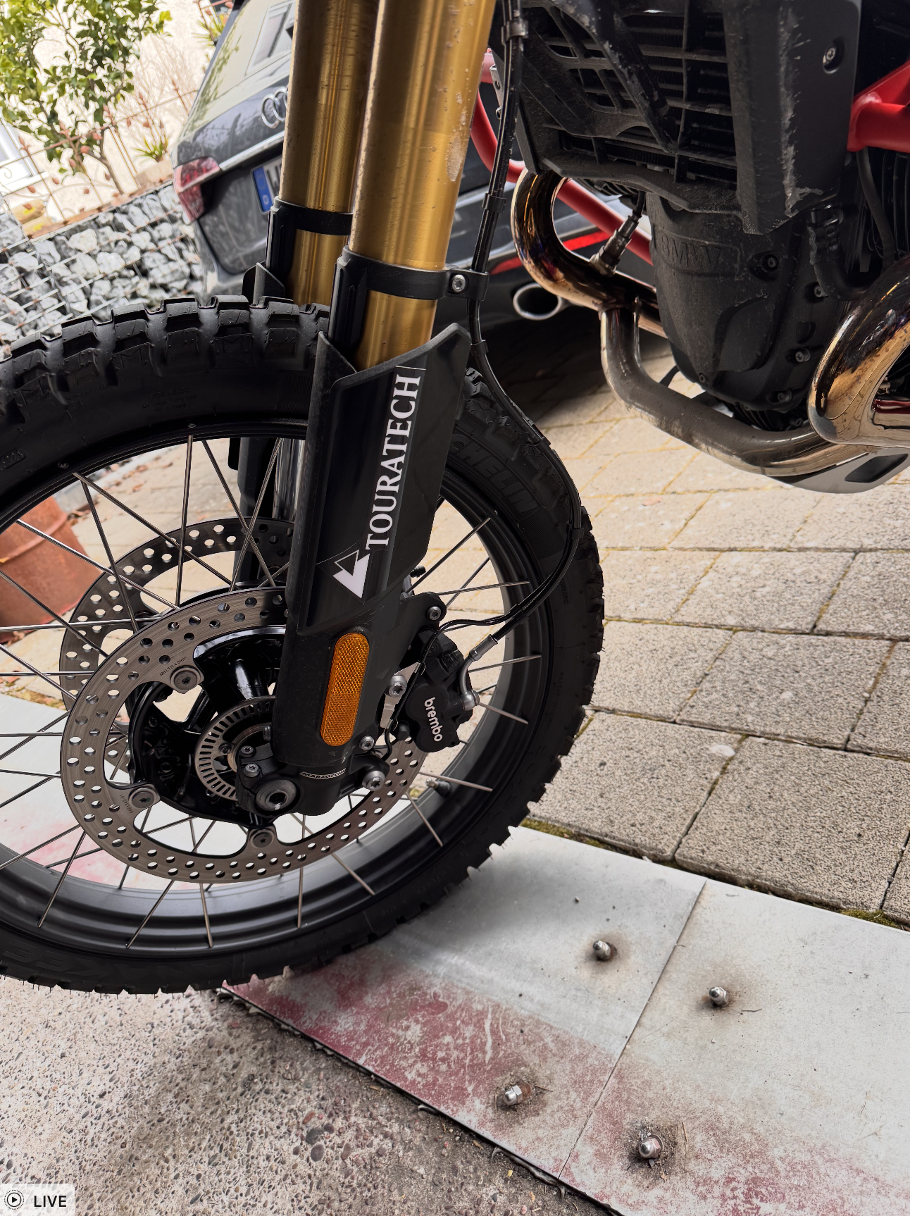

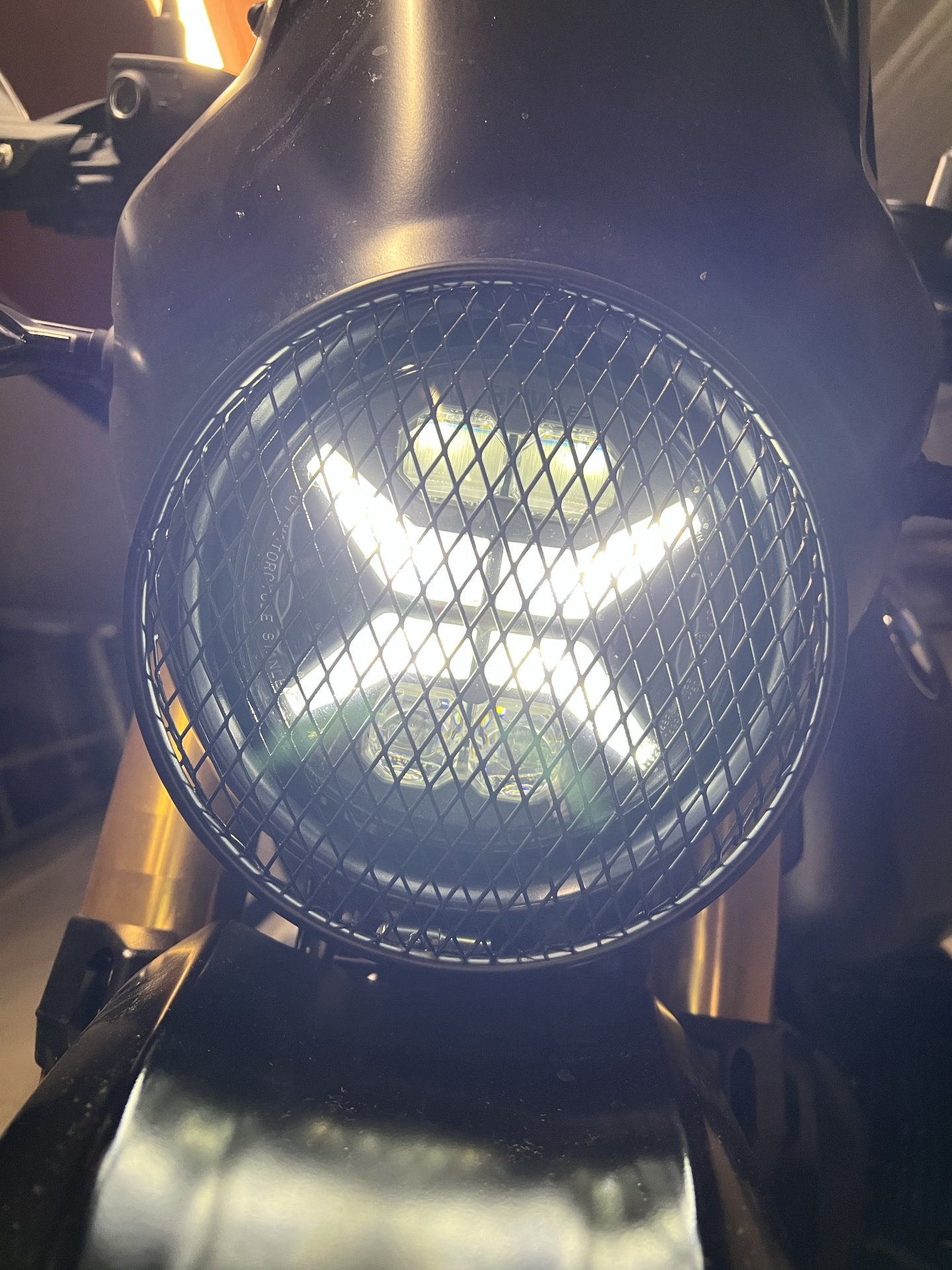

Heute gab’s mal wieder Zubehör.
Das ist das Zustellfahrzeug:
- Lichtschutz
- Windabweiser für die Handguards
Und natürlich ein paar Applikationen

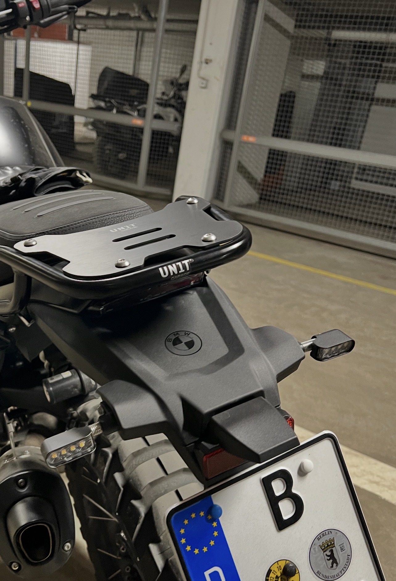

UPDATE: Ich bin fündig geworden bei FC-Moto
Servus zusammen,
hat schon jemand eine kleine Tasche fürs Heck / für den Heckgepäckträger gefunden á la:
Kriega Rally Pack: Kriega Rally Pack Motorrad-Hecktasche kaufen | Bikeroutfit.de
Wunderlich Gepäckträgertasche: https://www.wunderlich.de/wunderlich-gepaecktraegertasche-gap-bag-43650-102
Lone Rider: Rücklichttasche
Die von Kriega sagt mir optisch nicht ganz so zu, die von Wunderlich/Lone Rider schon, allerdings haben diese die Klettbänder auf der falschen Seite. Die Tasche soll auf einen Unit Garage Gepäckträger, muss nicht allzu groß sein und nur für die nötigsten Dinge wie Portmonnaie, Schlüssel, Zigaretten etc. herhalten.

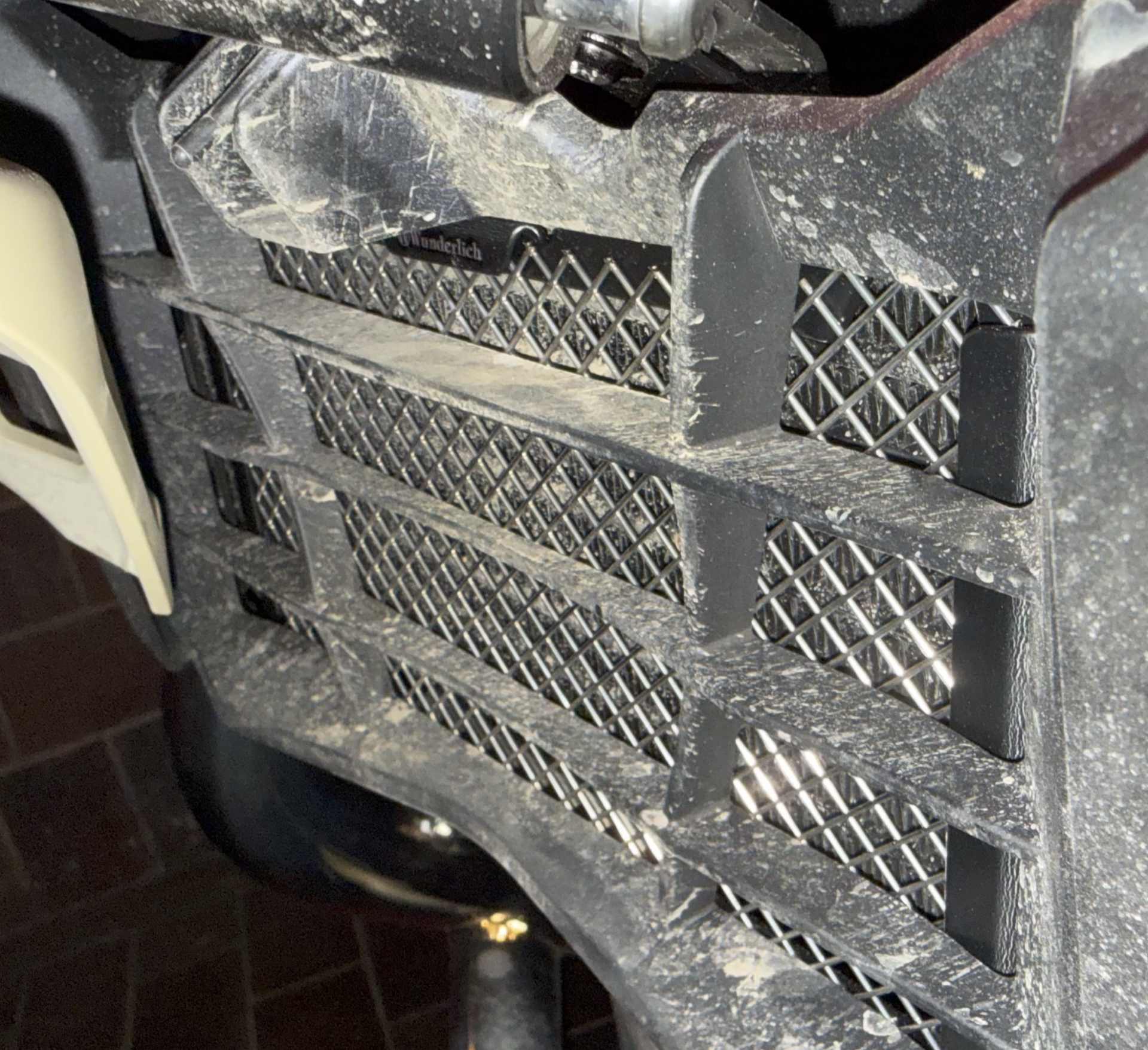

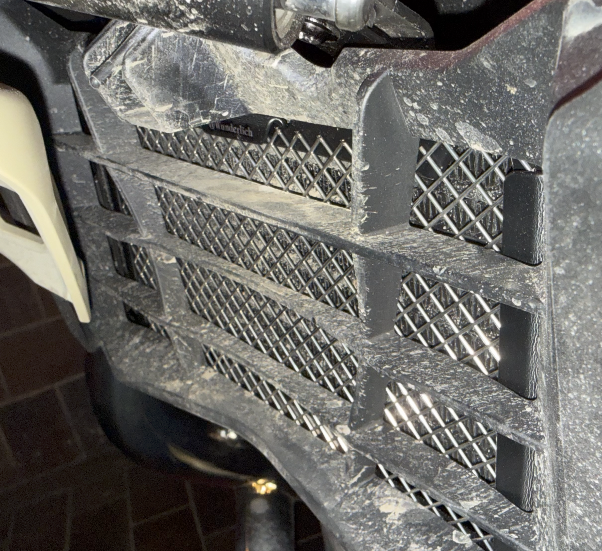

Ölkühlerschutz ist früher eingetrudelt als von den Wunderlichen angekündigt ;-) macht es Offroad etwas sorgenfreier an der exponierten Position - passt absolut top, was bei solchen Teilen auch nicht immer so war, anders als in der Anleitung mit etwas Druck auf den Temp Fühler den Stecker vom Fühler trennen und hinterher einfach wieder anstecken. Der Fühler sitzt so Bombenfest das eher die Gefahr besteht den Kühler durch das entfernen des Fühlers zu beschädigen ;-), Stecker ist mit einem Klick runter. War auch ganz gut dann hinterher alles mit Loctide zu montieren, da sich unter der seitlichen Verkleidung schon eine Befestigungsschraube vom Kunstoffschutz komplett gelöst hatte - wer es zerlegt, versteht das geschreibe hier ;-), ordentlich verbaut berührt der Schutz den Originalkühler praktisch nicht, wirklich gut.
https://www.wunderlich.de/wunderlich-oelkuehlerschutz-r-12-g-s-31964-000 (Ich hatte allerdings sehr früh bestellt - steht jetzt auf mitte Mai)
