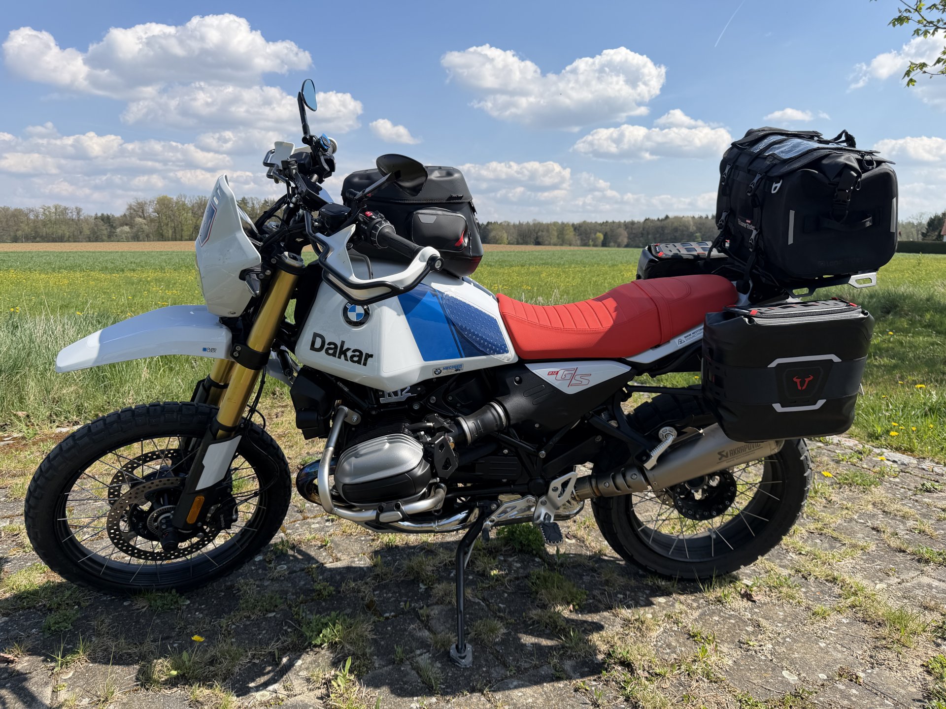

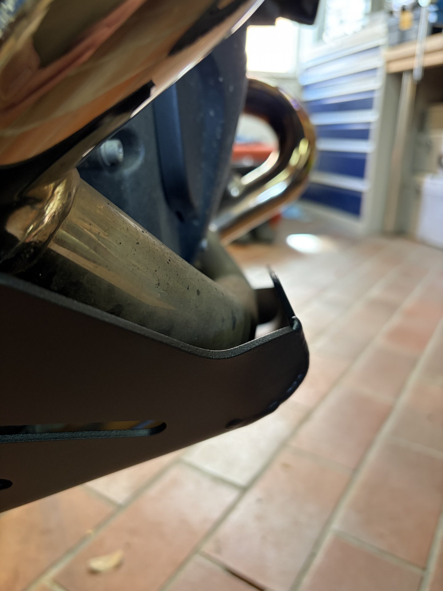

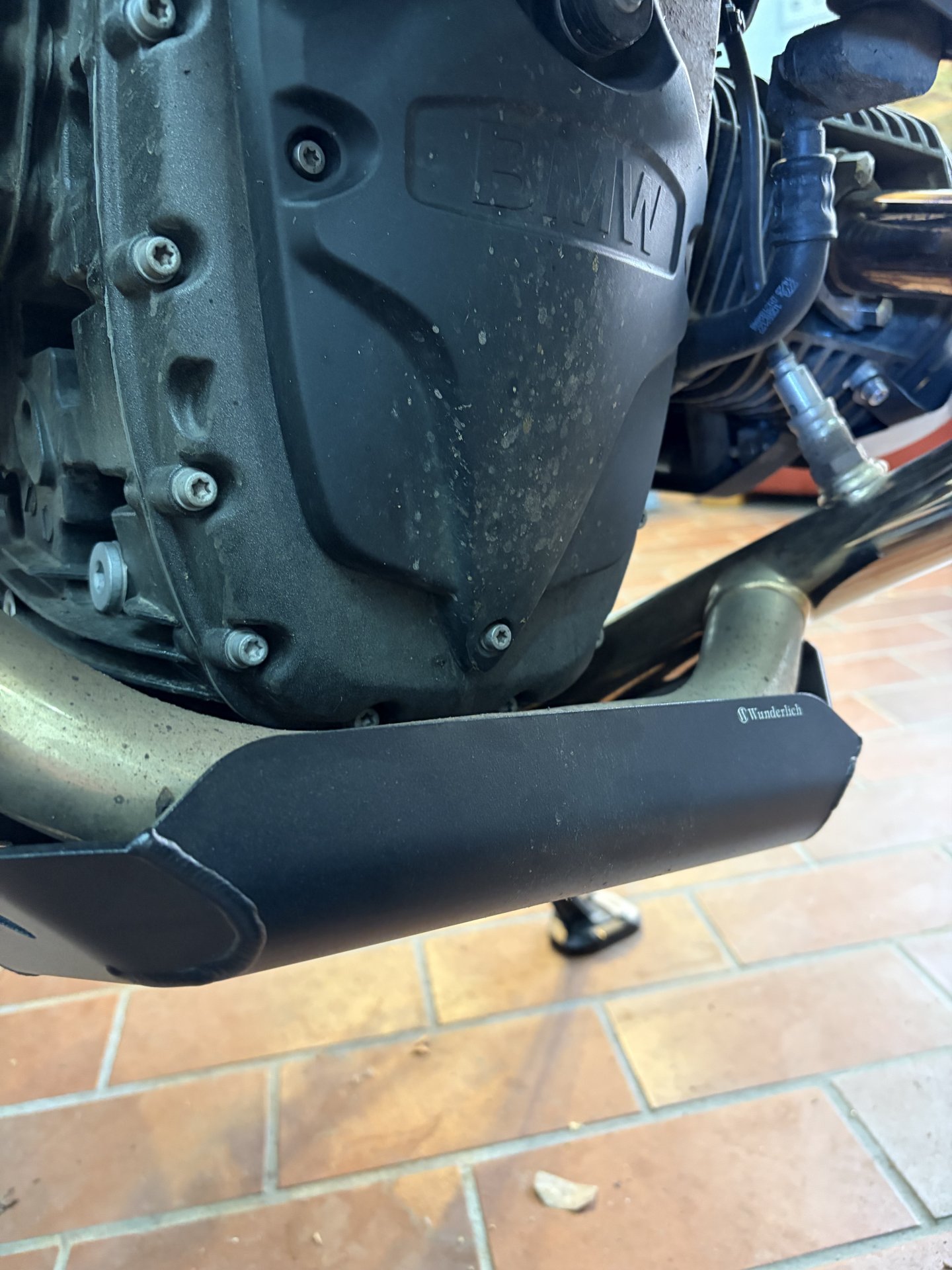

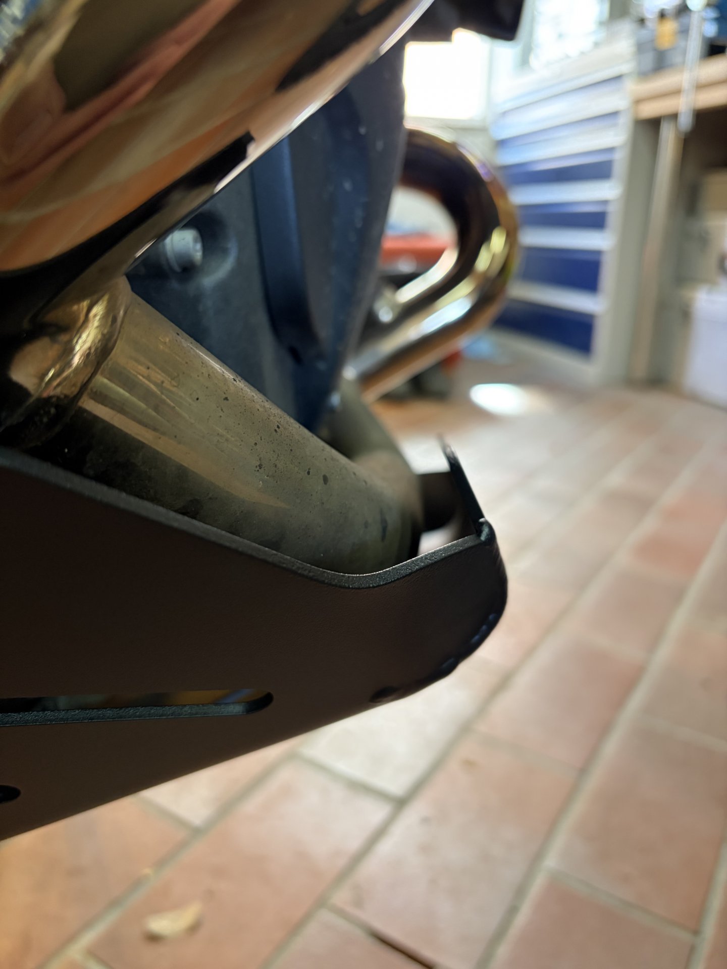

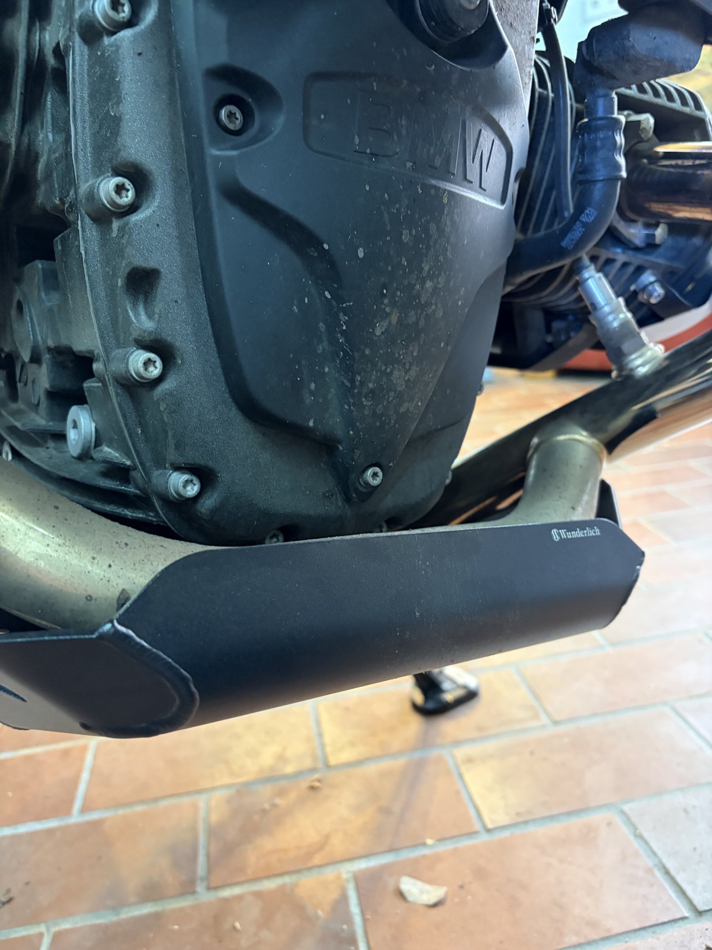

Also der Motorschutz ist sehr passgenau und war in 30 min +- angebaut
So wie ich das auf dem Bildern erkenne, endet der Schutz wie bei so vielen vor dem Sammler. Und genau der ist am tiefsten Punkt. Bei meiner Desert X habe ich eine Verlängerung des originalen Schutzes angeschraubt. Auf der LGKS letztes Jahr hat sich ein Stein aufgestellt und mir die Verlängerung massiv demoliert - da wäre sonst der Sammler hin gewesen. Bisher habe ich nur die Firma T-Rex aus den USA gefunden, die das sinnvoll groß machen.So sieht sie jetzt aus mit dem neuen Wunderlich Motorschutz. Jetzt sind auch die Krümmer/Interferenzrohr/Kat mit geschützt, und ich finde es auch sehr hübsch![]()

Hallo Olek,So wie ich das auf dem Bildern erkenne, endet der Schutz wie bei so vielen vor dem Sammler. Und genau der ist am tiefsten Punkt. Bei meiner Desert X habe ich eine Verlängerung des originalen Schutzes angeschraubt. Auf der LGKS letztes Jahr hat sich ein Stein aufgestellt und mir die Verlängerung massiv demoliert - da wäre sonst der Sammler hin gewesen. Bisher habe ich nur die Firma T-Rex aus den USA gefunden, die das sinnvoll groß machen.

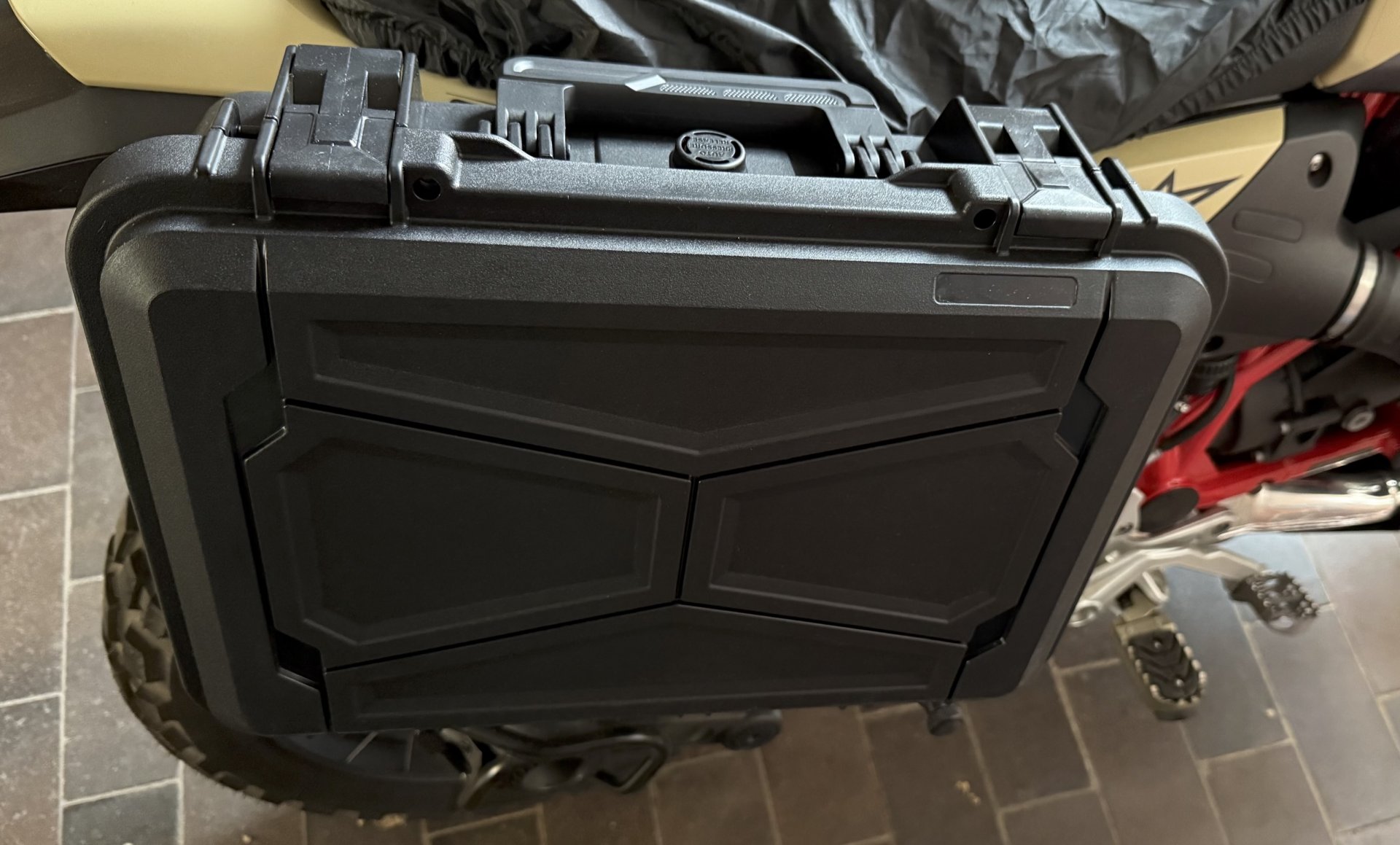

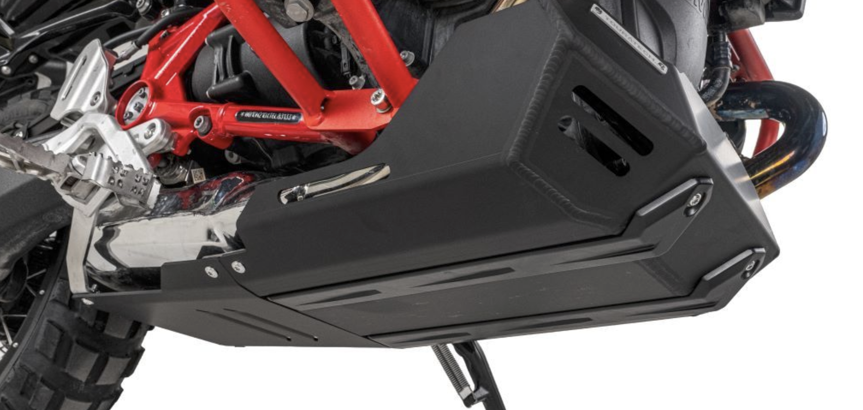

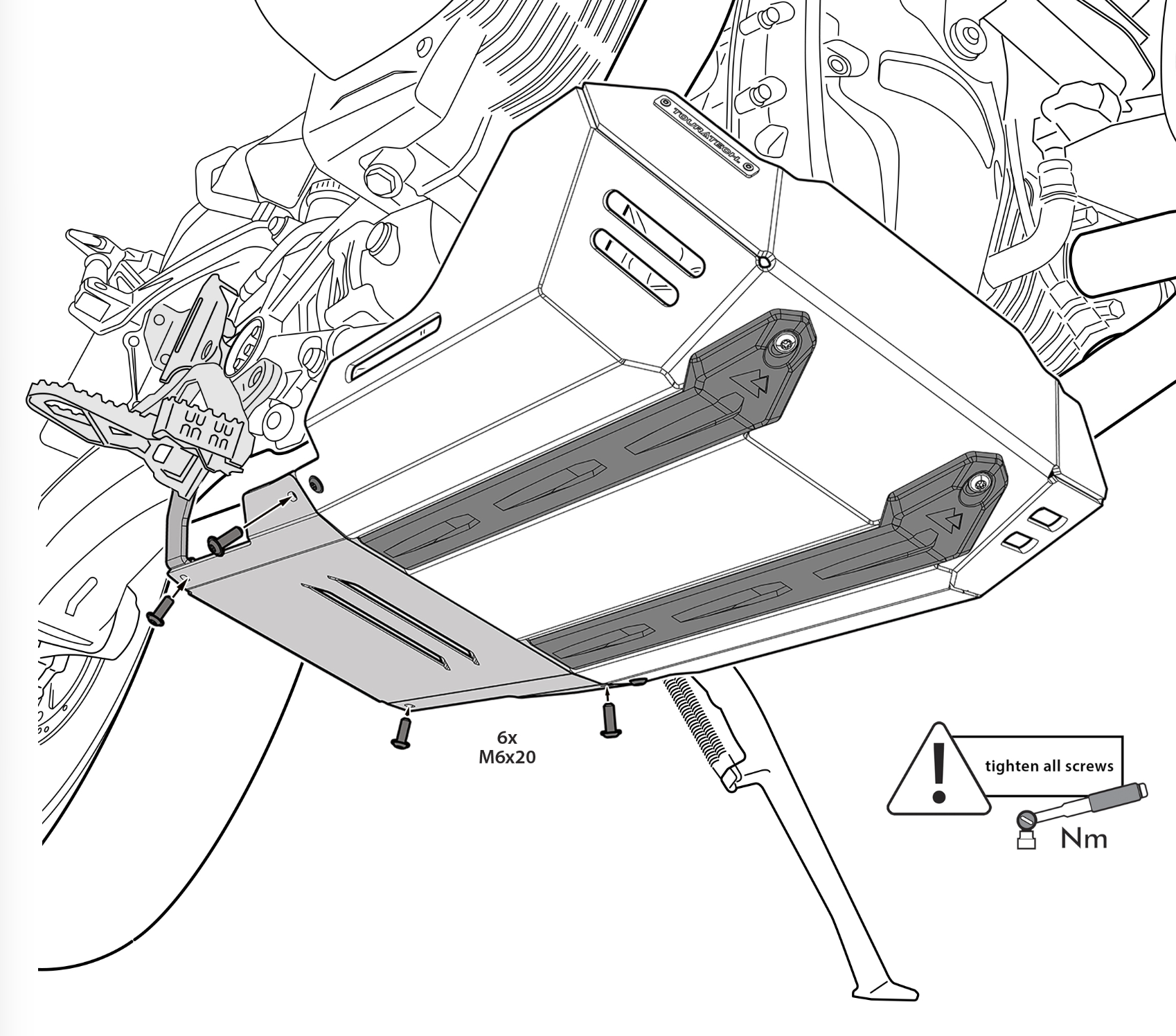

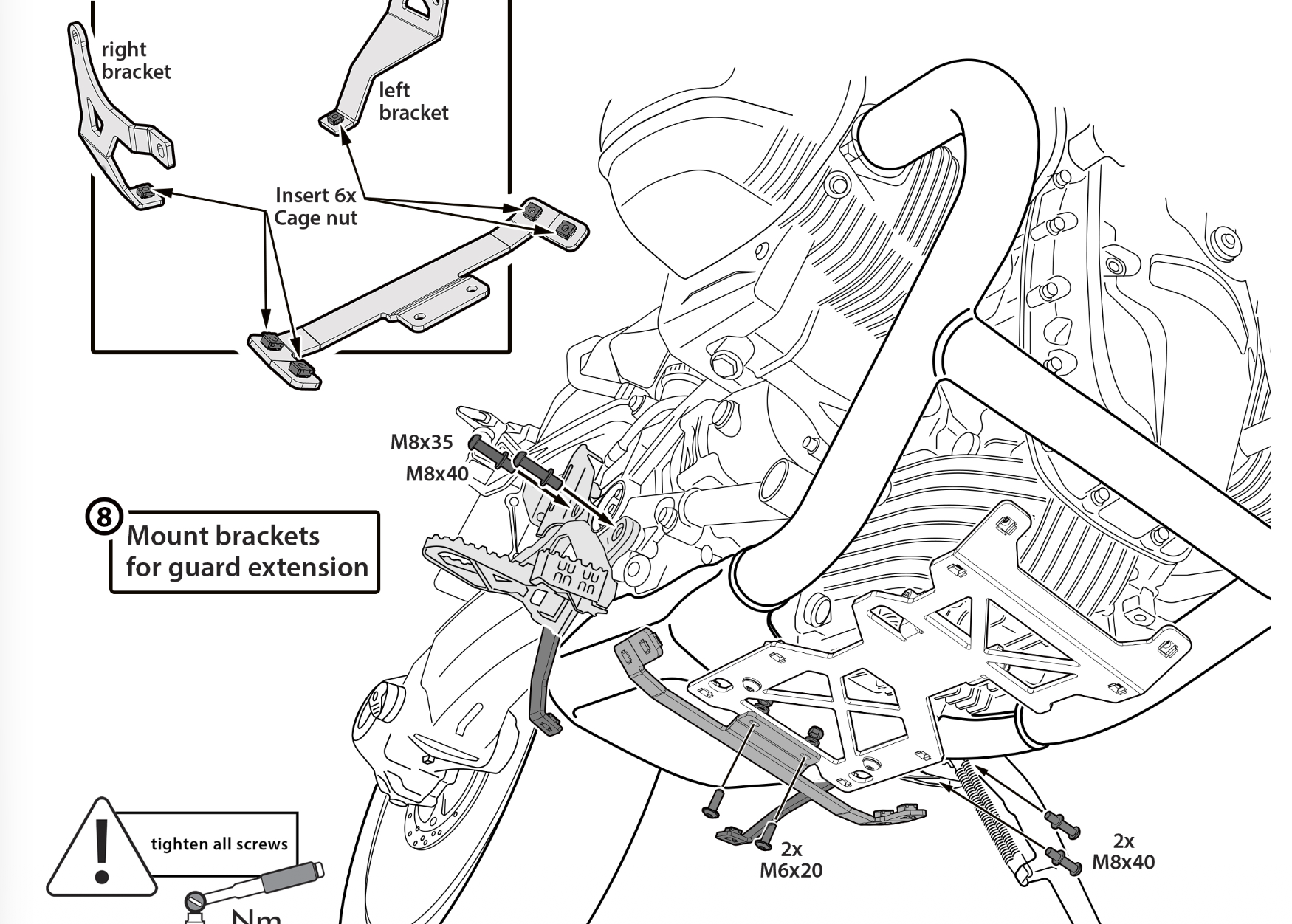

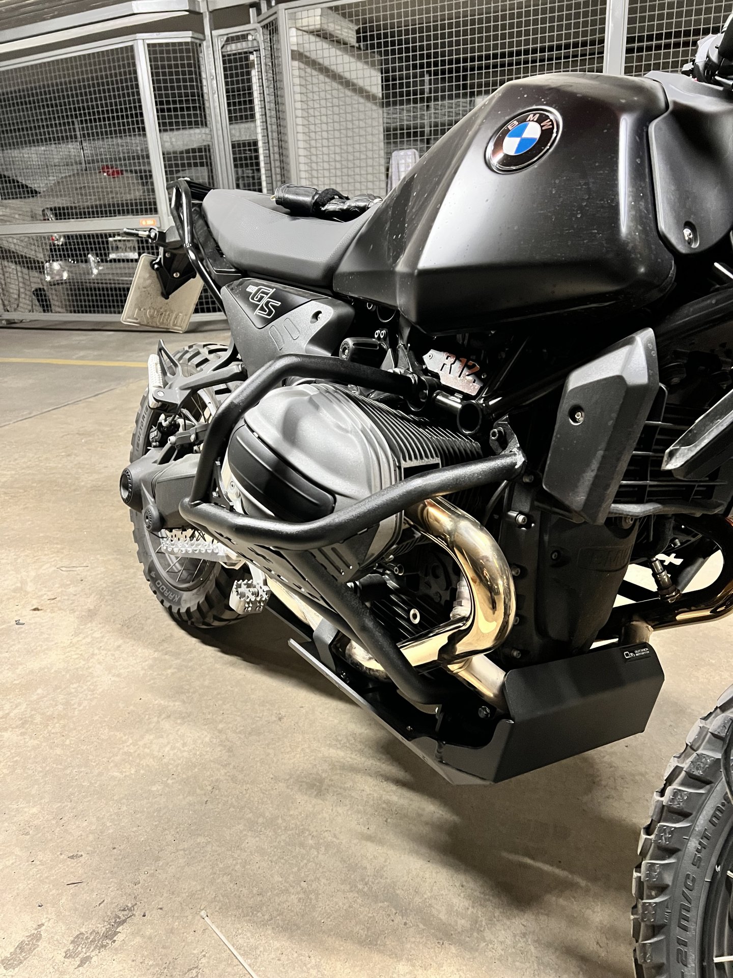

Hätte ich gerne gehabt, TT war stumpf zu langsam den Sturzbügeln zu liefern, jetzt passt der Unterfahrschutz nicht mehr, das der Schutz bis ganz nach hinten geht und hinten auch noch fixiert ist gefällt mir sehr, jetzt fahre ich den von OMAn Touratech bin ich Jahrzehnte nicht vorbeigekommen - komischerweise haben die leider für mich irgendwie komplett den Anschluss verloren, als kleiner Silberstreif gibt es jetzt aber nen langen Motorschutz Motorschutz "Expedition" mit Verlängerung BMW R12G/S leider ist er mir etwas zu geschlossen sprich der Dreck findet nicht / schlecht wieder raus, eine Tatsache die ich am SW-Motech richtig gut finde, aber trotzdem, dass Touratech Teil gerade mit der hinteren Abstützung macht nen guten Eindruck wenn auch relativ teuer für meinen Geschmack. Aber die Konstruktion macht dafür einen echt robusten Eindruck. Bin gerade zufällig drüber gestolpert und gab ja immer mal die Frage hier nach nem langen Schutz...

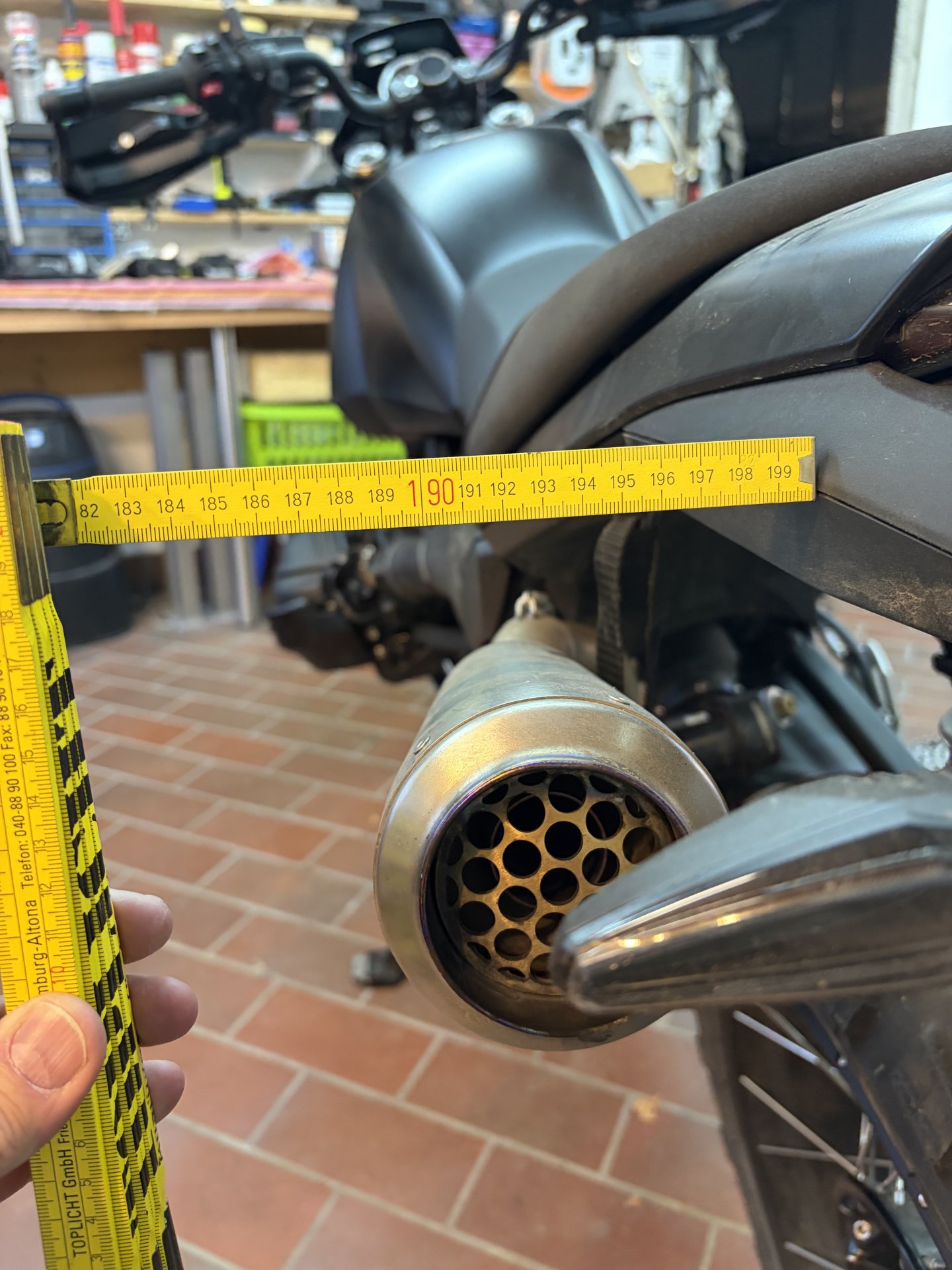

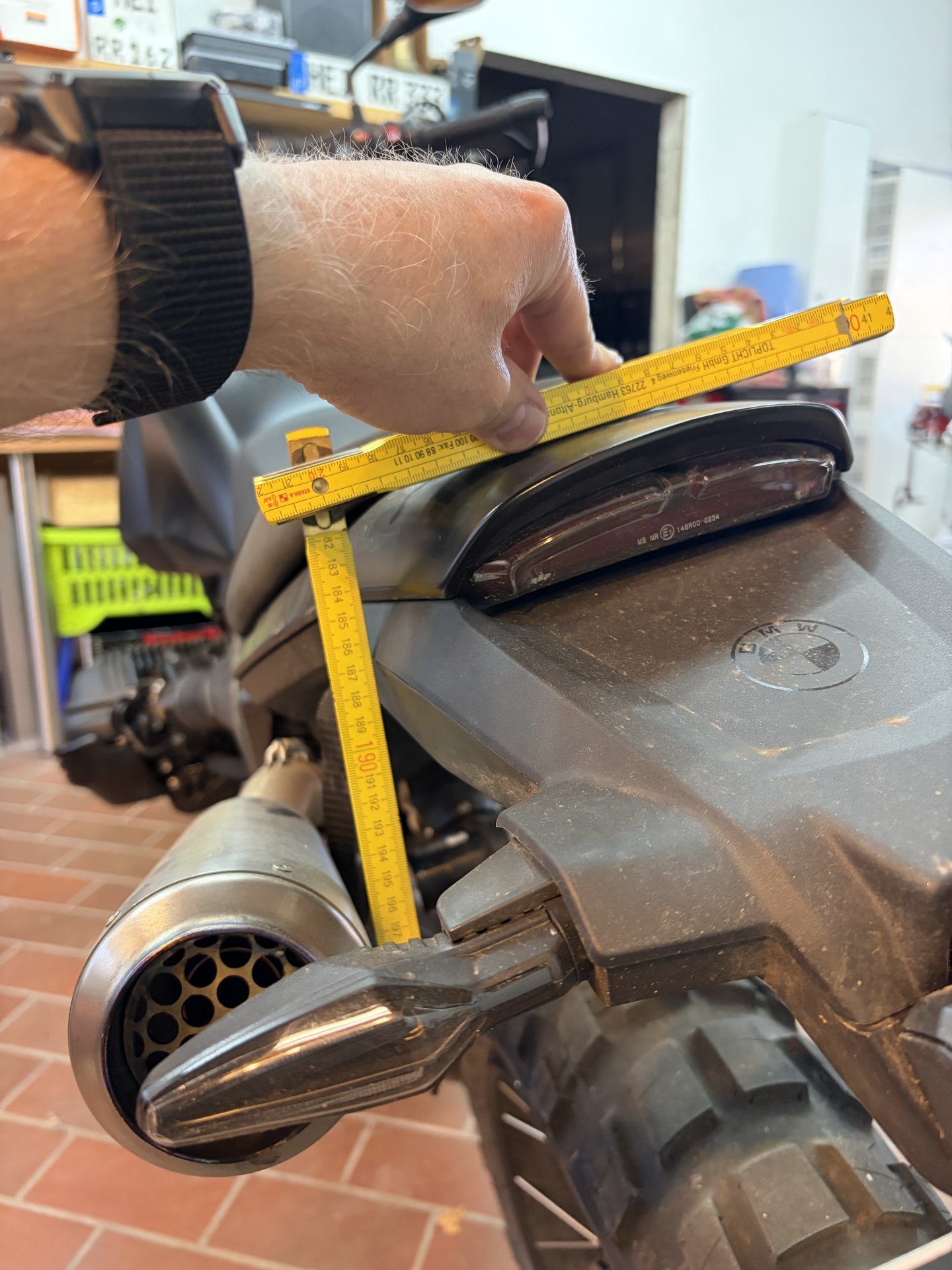

Ich frage mich auch ob das geht, hab allerdings den AkrapovicMoin.

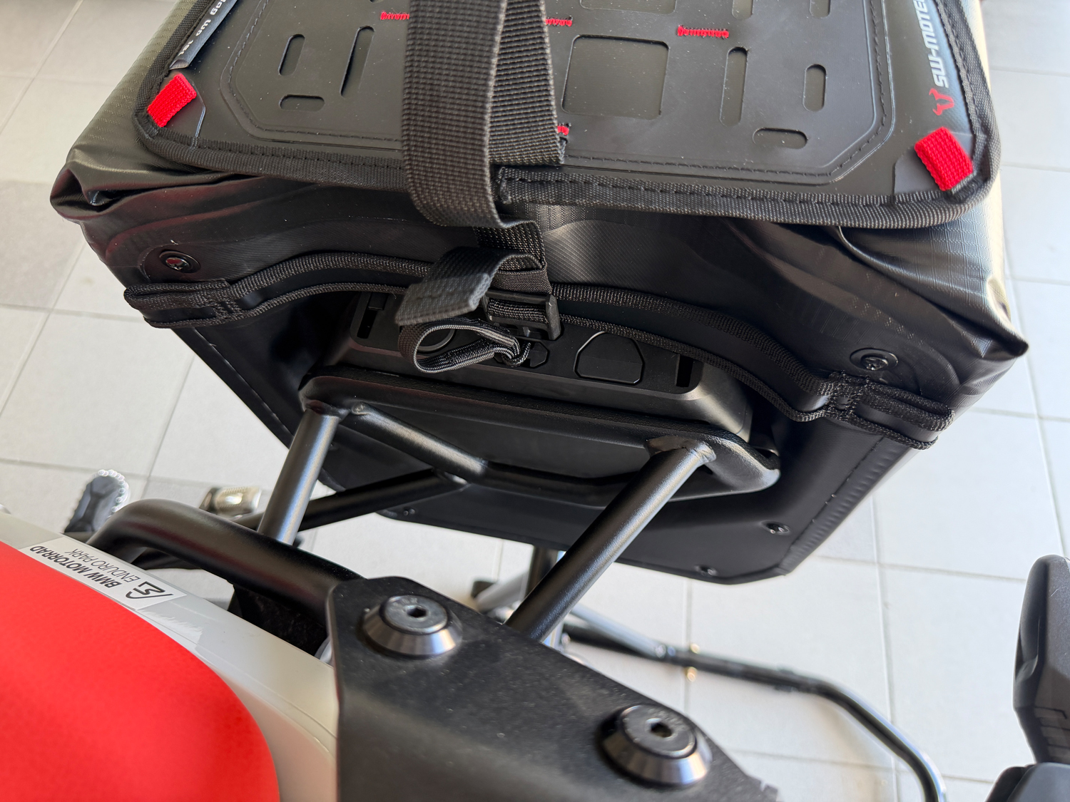

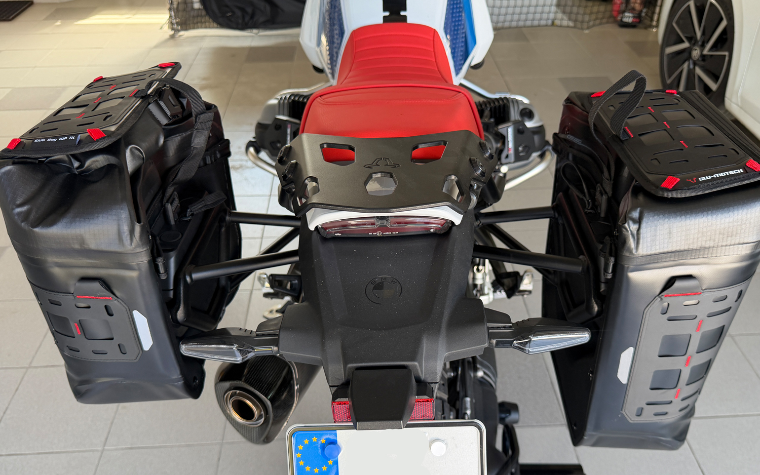

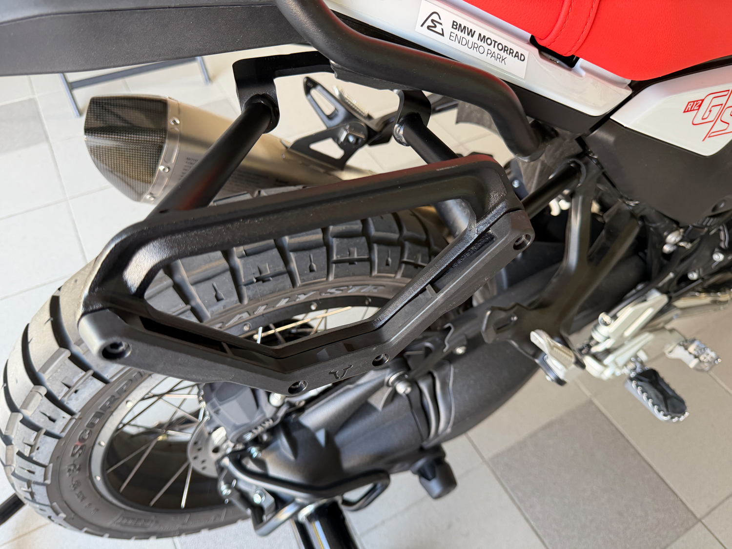

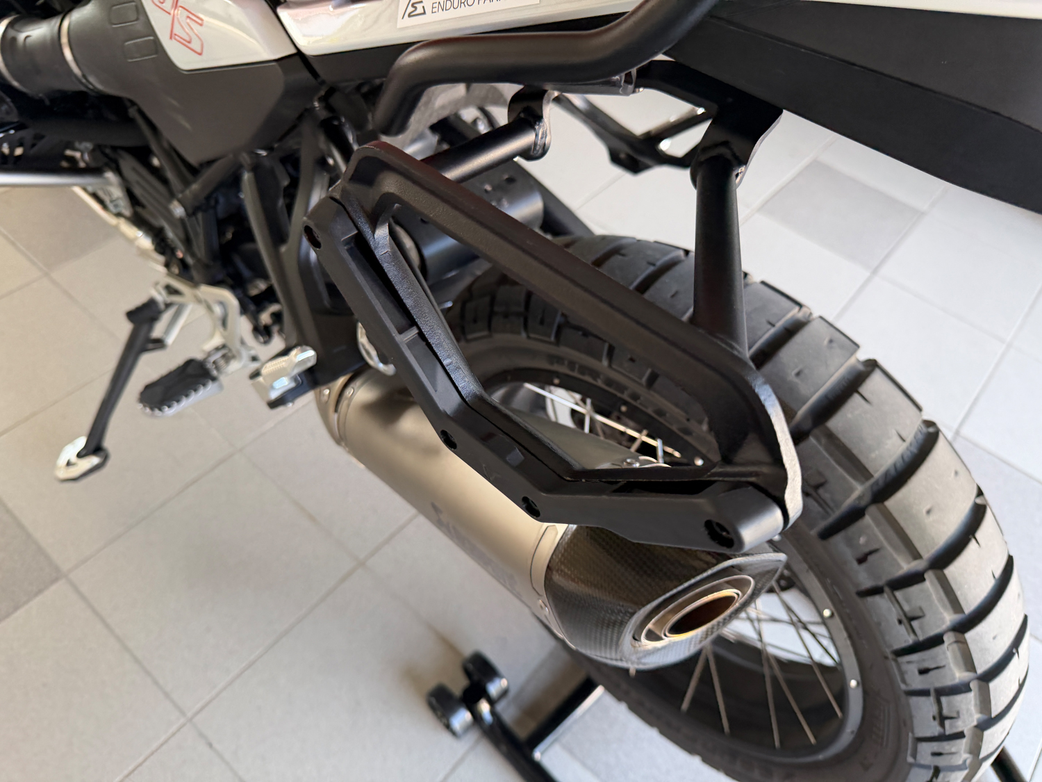

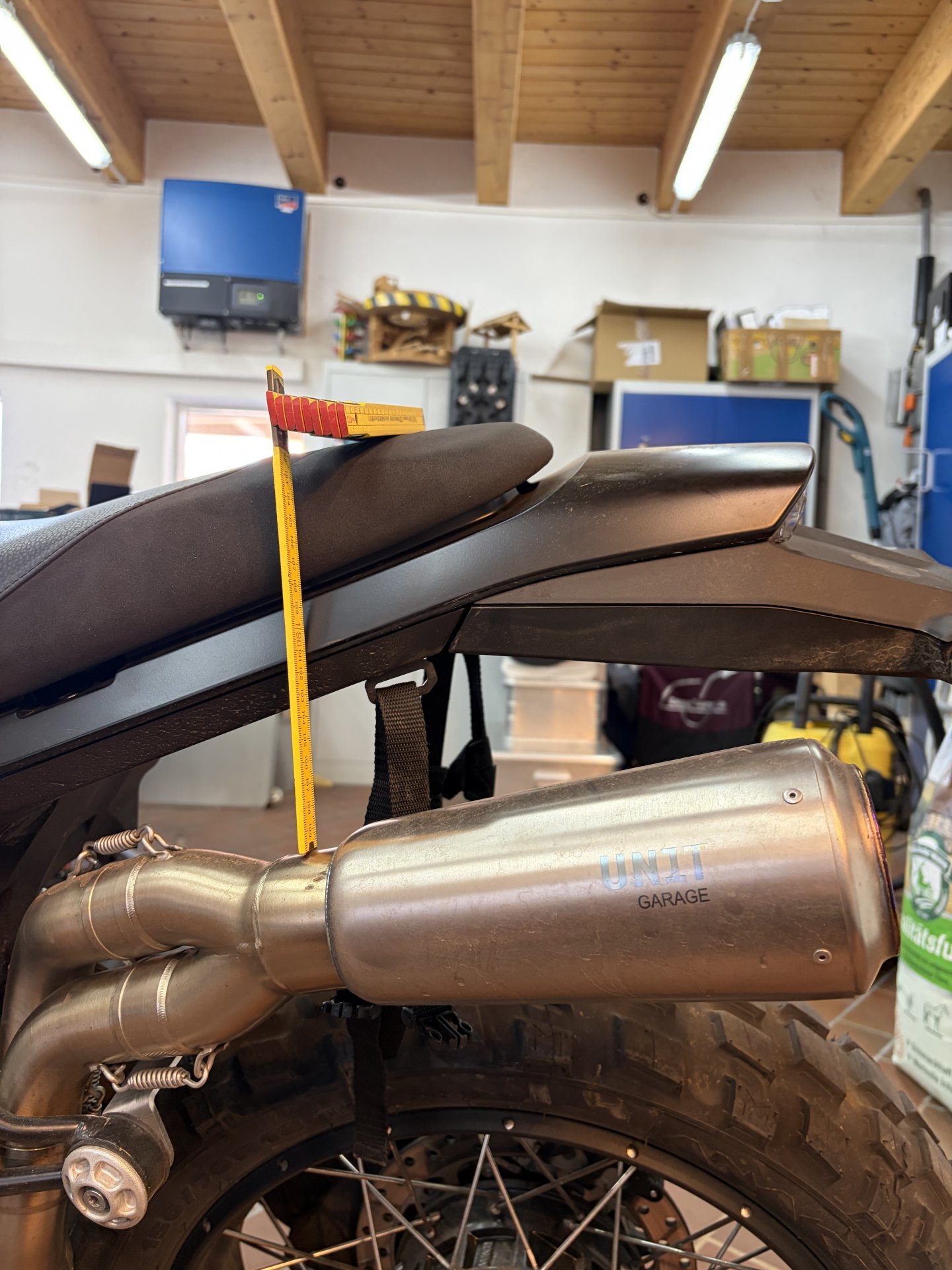

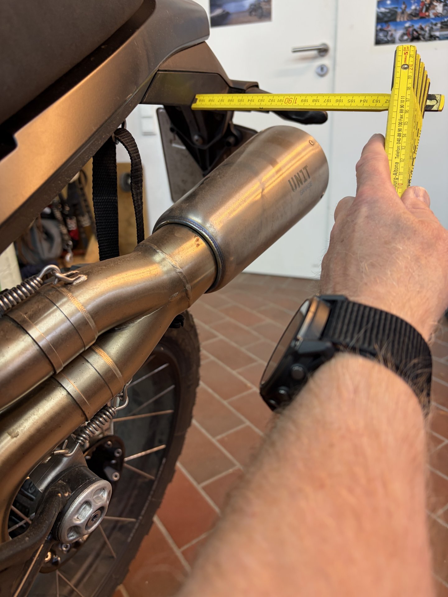

Gibt es hier einen, der den hohen Unit Garage Endtopf, nicht den Akrapovic, in Verbindung mit den Trax Kofferträgern von Sw Motech an seine G/S montiert hat?

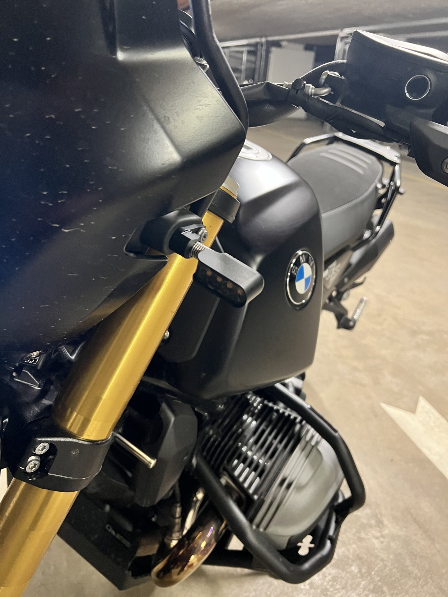

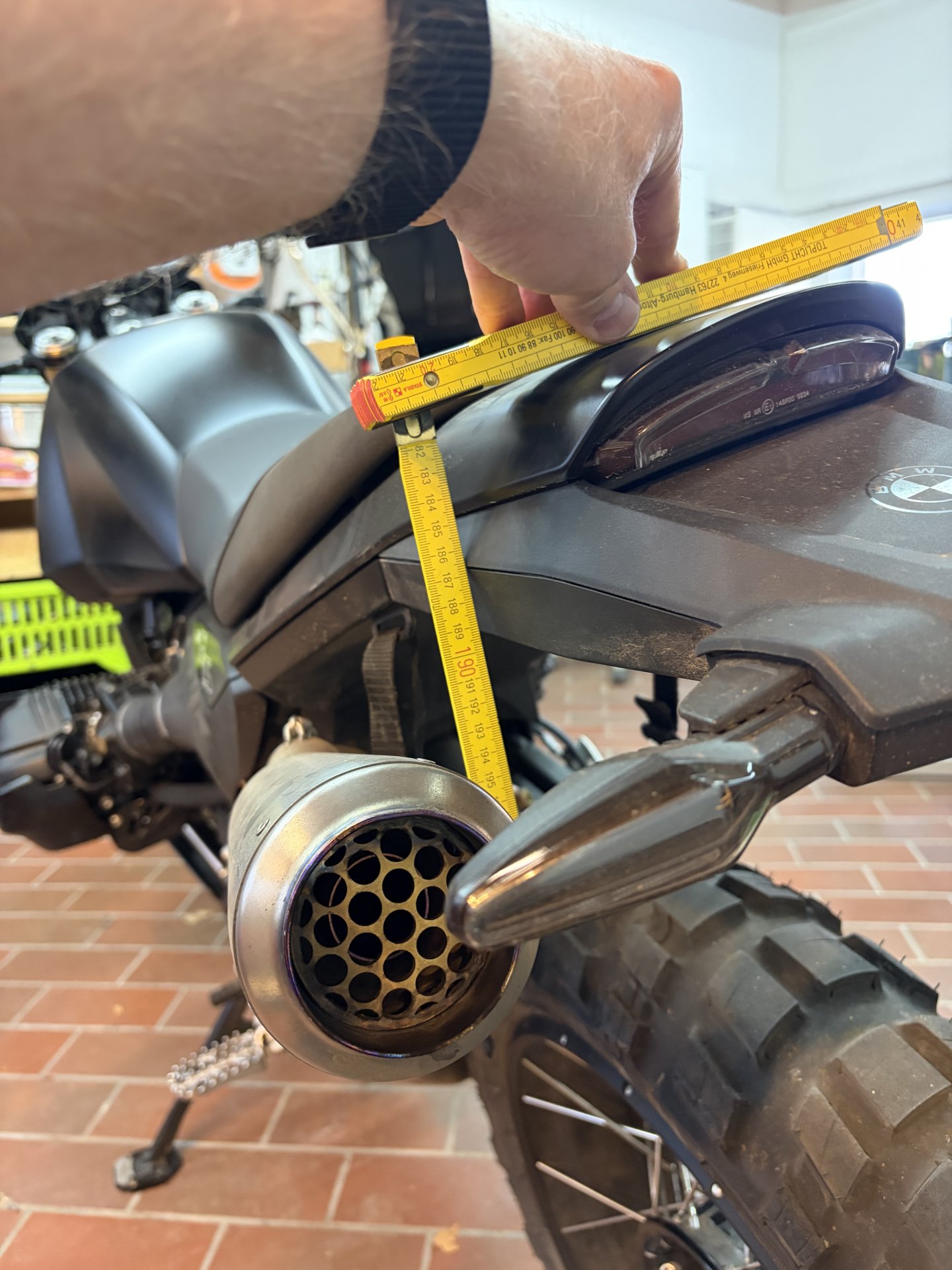

Hallo Dianafrei,Ich bin jetzt erstmal fertig, Blinker sind vorne jetzt auch dran und blinken auch, UG ESD hab ich heute auch dran geschraubt, jetzt wird gefahren
