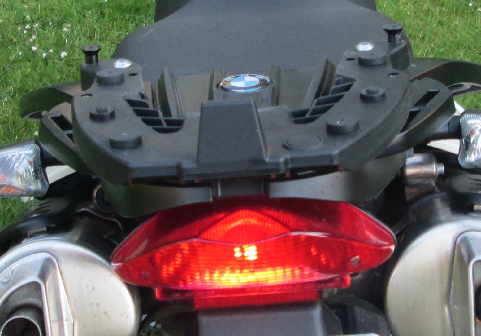

Givi Monokey (nicht Monolock!), B33
Das hab ich, ca. 130,-€
Hab dann die Adapterplatte entsprechend mit Stichsäge und Scheifpapier umgearbeitet zur "Hufeisenform", siehe Anhang, anklicken!
So komm ich immernoch an das Fach und muss nicht das original BMW-Case kaufen.
Gebraucht gibts son Givi bestimmt günstig, wichtig ist nur, dass Du das System "Monokey" und nicht Monolock nimmst. Bei Monolock sind die Halterungen genau da, wo Du mit der Stichsäge Material wegnehmen müsstest, das geht nicht.
Deshalb nur Monokey, auch wenn Du Dich für ein anderes Topcase entscheidest.
