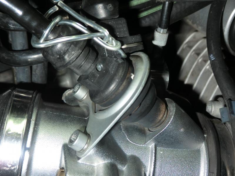

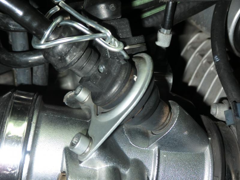

...da fahre ich Heute vom Zelten mit Kindern und Enkelkindern Richtung Heimat, stehe ne 1/4 Stunde im Stau vor ner Ampel und 30m nach der Grünphase geht die Kiste wieder aus. :confused: Ich rechts ran und denke - naja. Ein Mopeddkollege auf der anderen Seite zeigt unters Mopedd. Ich schau? Benzinlache unter der Q ! Sch.....
:eekek: Der Grund: die Halteklammer der rechten Benzinleitung ist weg und die Leitung ist von der Einspritzdüse geflutscht.
Wie geht das? :banghead:
Und jetzt? Draht gefunden - Geistesblitz :rolleyes:- provisorisch geflickt CIMG4763.jpg und die restlichen km nach Hause.
Paar Stunden später erzähl ich mein Maleur meinem Sohn und was krieg ich zu hören, mein 4jähriger Enkel ist morgens auf dem Mopedd rum geklettert. Wahrscheinlich hat er die Klammer beim besteigen der GS gelöst. Saupänz!!!!!:mad:

Hi
Siehste, schon Fehler bei der Erziehung des Sohnes gemacht und der beim Enkel natürlich auch vergessen :-). Das Mopped einfach so hinstellen, dass es beim Klettern umfällt und den Kletterer erschlägt :-)
Nee, mal ernstlich. Ich kann mir nicht vorstellen, dass das nur am Enkel lag. Da muss unheimlich "Glück" dabei sein, wenn sich das Ding durch ihn versehentlich löst. Man bekommt's ja kaum ab wenn man es ab haben will.
Falls jetzt jemand fragt welchen Draht man am besten verwendet: Das Zeug sieht nach Teil eines (ehemaligen) Kleiderbügels aus.
