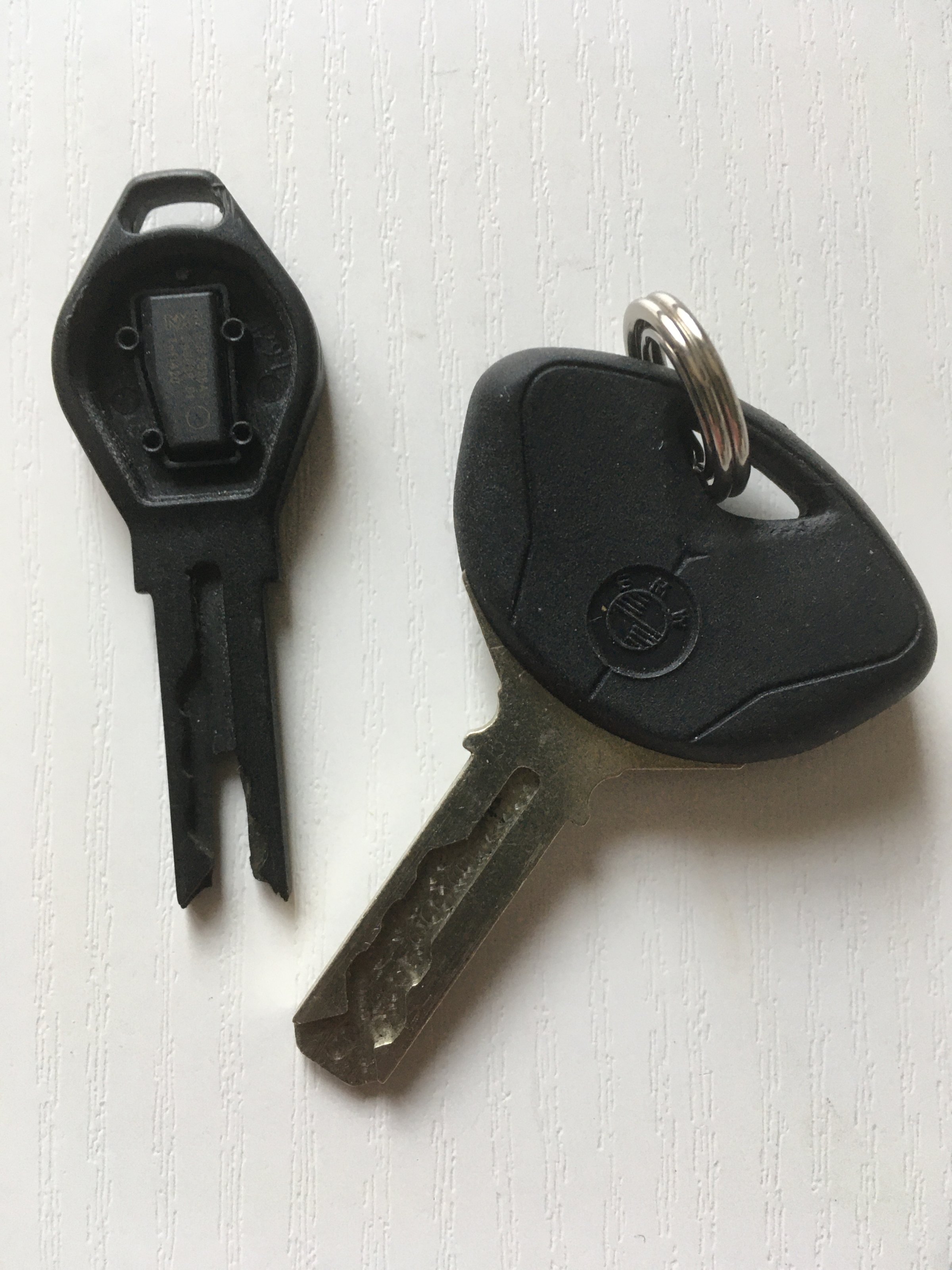

Da mein Plastikschlüssel gebrochen ist überlege ich mir nun entweder einen "echten" Ersatzschlüssel zu bestellen oder:
Ich lass beim Schlüsseldienst günstig einen nachmachen und "operiere" den Sender des kaputten Plastikschlüssels in den Plastikkopf rein. Müsste eigentlich gehen, oder?

Als Notschlüssel wohl ja.
Aber zum Starten müsste er ja auch immer an die Stelle an der Hinterradabdeckung gehalten werden.

Ja geht um eine K25 und in meiner Betriebsanleitung steht nix von Keyless
Das sind die Schlüssel. Beim "Richtigen" gehe ich davon aus dass der Sender im Plasikkopf eingeschweisst ist

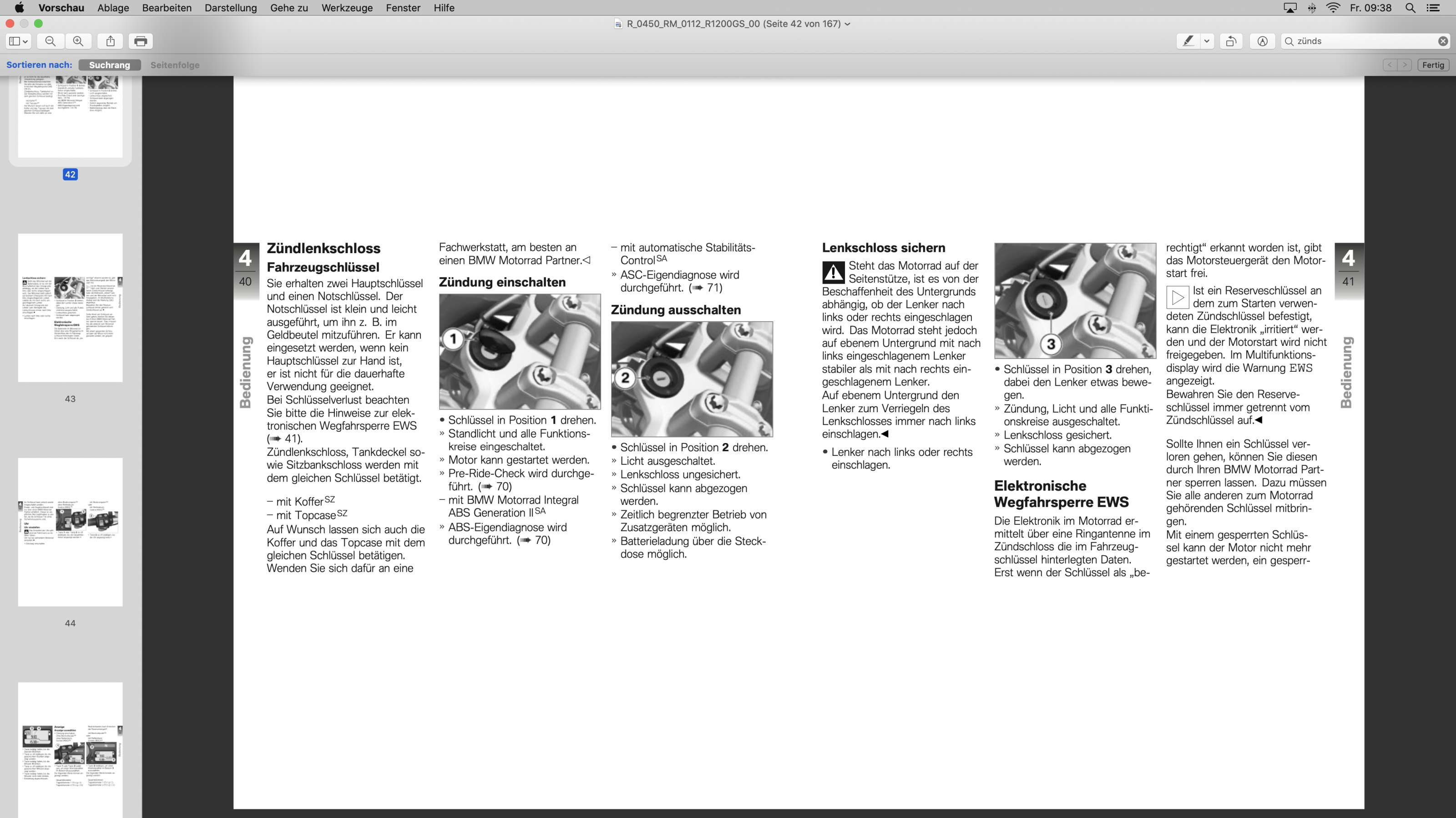

Das steht in meiner Betr. Anleitung

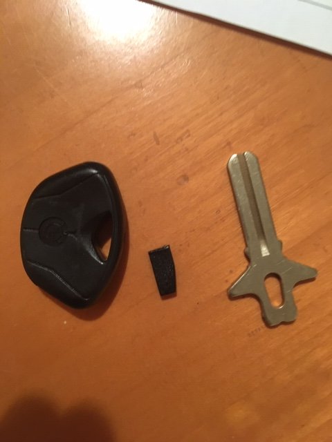

Hallo
ich habe kürzlich in Ebay Kleinanzeigen einen Schlüssel gekauft ( er war angegeben für die k25 ) - ich hatte aber die Hoffnung, dass er auch für die K50
passt- dies war aber leider nicht der Fall
Hättest du Interesse an dem Schlüsselrohling ? Er hat eine Aussparung für den Sender )
Wenn ja kannst du dich gerne per PN melden
