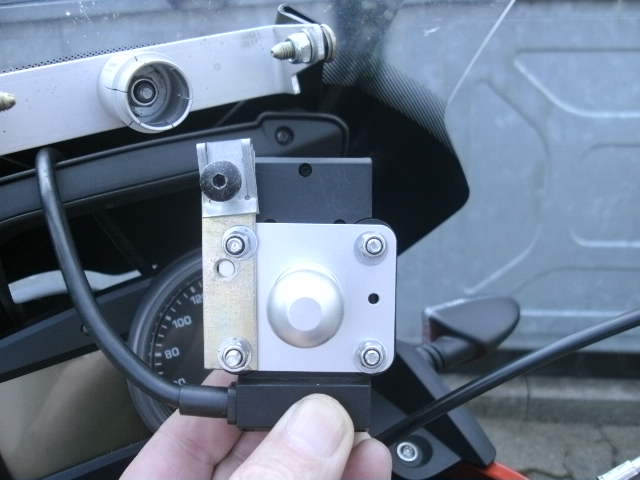

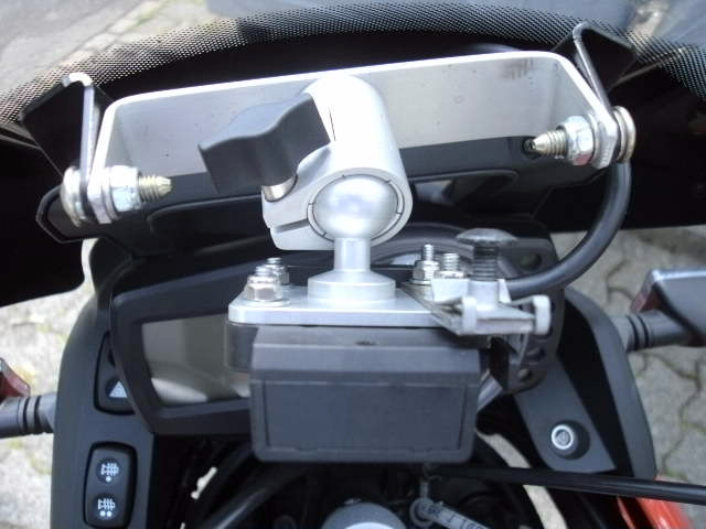

Problem ist der integrierte Spannungswandler im Kabel. Doch hab ich auch für den ein Plätzchen gefunden. Ich verlegte das Kabel grosszügig vorne links bei der Steckdose beginnend nach hinten um die Airbox rum, rechte Seite wieder nach vorne hoch zur Halterung über dem Kombiinstrument.
Ich überlege mir, im vorderen Bereich eine wasserdichte Steckverbindung einzubauen, damit ich bei Nichtgebrauch des Navis die gesamte Halterung abnehmen kann, nicht aber den gesamten Kabelstrang.
Und, sollte ich das Navi mal verkaufen, kann ich dieses Stromkabel original nachkaufen, ist nicht allzu teuer.
Ist die Halterung so hässlich?
Immer wieder abbauen geht doch auch auf die Kontakte....
Die originale Halterung ist nicht diebstahlsicher und mit den TT-Alukonstrukten kann ich mich nicht so recht anfreunden, wenn sie auch abschliessbar sind.
Die Kontakte nützen sich natürlich mit der Zeit etwas ab, habe beim vorherigen 660 nach drei Jahren zwar keine übermässige Abnützung festgestellt.

Das Navi kann nicht diebstahlsicher in der Halterung montiert werden. Ein kurzer unbeaufsichtigter Moment reicht und das Ding ist weg. Um die Halterung allein mache ich mir auch keine Sorgen. Ich fahre aber oft auch ohne Navi und da ich eine schnell demontierbare Kugelgelenkhalterung dran habe, könnte ich mit abstecken des Stromkabels alles wegnehmen. Das ist der Gedanke.
Hört sich gut an. So wie ich den bei mir angebracht habe, stört mich die Optik nicht, aber wenn Du das mal fertig hast, wärst Du dann so nett Fotos plus Idee/Plan zu posten ? Ich habe immer Zeit noch was mehr zu basteln :)
Frank
Mach ich gerne, zumindest bei der Halterung werd ich was ähnliches wie beim 660 machen, meine Konstruktion verhinderte den schnellen Klau, eine Schraube verhindert das Eindrücken des Verriegelungshebels.
