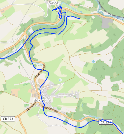

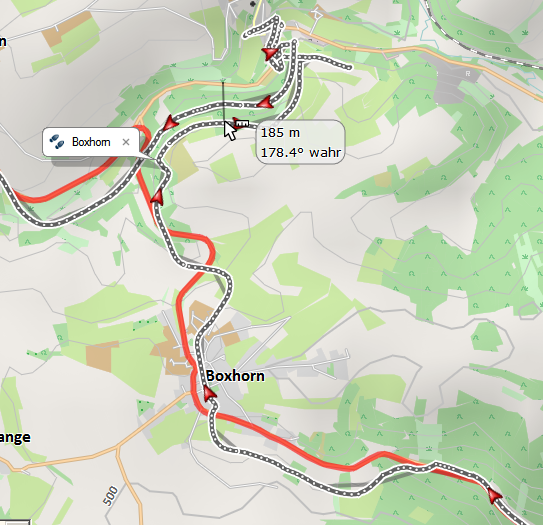

Vor 6 Jahre ist mir das in Luxemburg widerfahren. Für 35 Min. lag die angezeigt Route auf dem Rider und der aufgezeichnete Track neben der Straße. Weit und breit keine Berg der das GPS-Signal verfälschen konnte.
Kurzzeitig passiert das Hin&Wieder mal wenn man in den Alpen dicht an der Felswand fährt.
Wenn der Rider 550 einen falschen Track aufzeichnet, so kann das ja nur geschehen wenn er einen GPS-Empfang hat.
Mein Beispiel hatte ich mal in einem GPS-Fachforum vorgetragen. Da gab es aber keine Reaktion.
Ich hab keine Erklärung für solch ein Verhalten.
Wenn am selben Standort ein Rider exakt die Route anzeigt, der Andere aber Offroad geht :schulterzucken:
Das sind lediglich 15 Minuten. Seltsam auch der Schwenk nach rechts und die Rückfahrt dann nochmals verschoben. Das sind südlich 185 Meter nach rechst und dann 90 Meter wieder zurück.

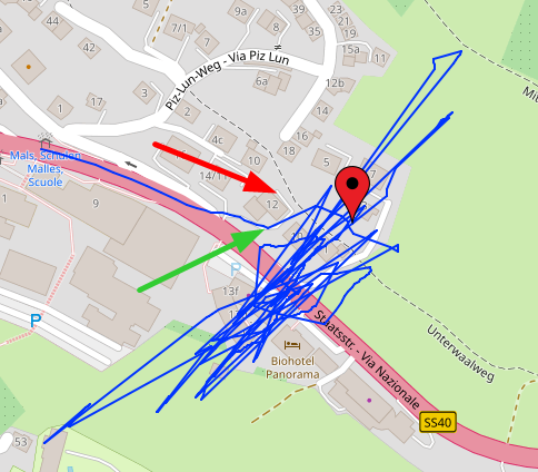

Nach einer Wochentour die letzte Anfahrt zu einem Hotel. Kniffelig für jedes Navi weil direkt hinterm Haus an der Wand und gegenüber eine Felswand, ca. 2 Autos breit.
So komme ich zum Stehen, eigentlich in der Felswand. Navi aus
Nächsten Tag wieder eingeschaltet aber keinen Meter bewegt!
Roter Pfeil - Navi-Standort
Fähnchen - Hier zeigt auf Anhieb der Rider eine Position an. Durch die schlechten Empfangsbedingungen pendelt der Standort erheblich. Das Navi legt im Stand 4 km zurück.
Grüner Pfeil - Ich bin in Bewegung und als das Navi aus dem Schatten heraus ist hat es sofort die richtige Position.
Bei einer halbstündigen Kaffeepause ist der Rider mit einem Versatz von 11m sofort wieder da.

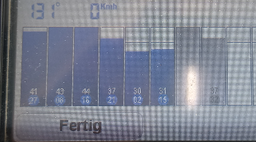

Hat der TT550 nicht so einen Anzeige der Satelliten?
2 Sekunden später ist der FIX da
