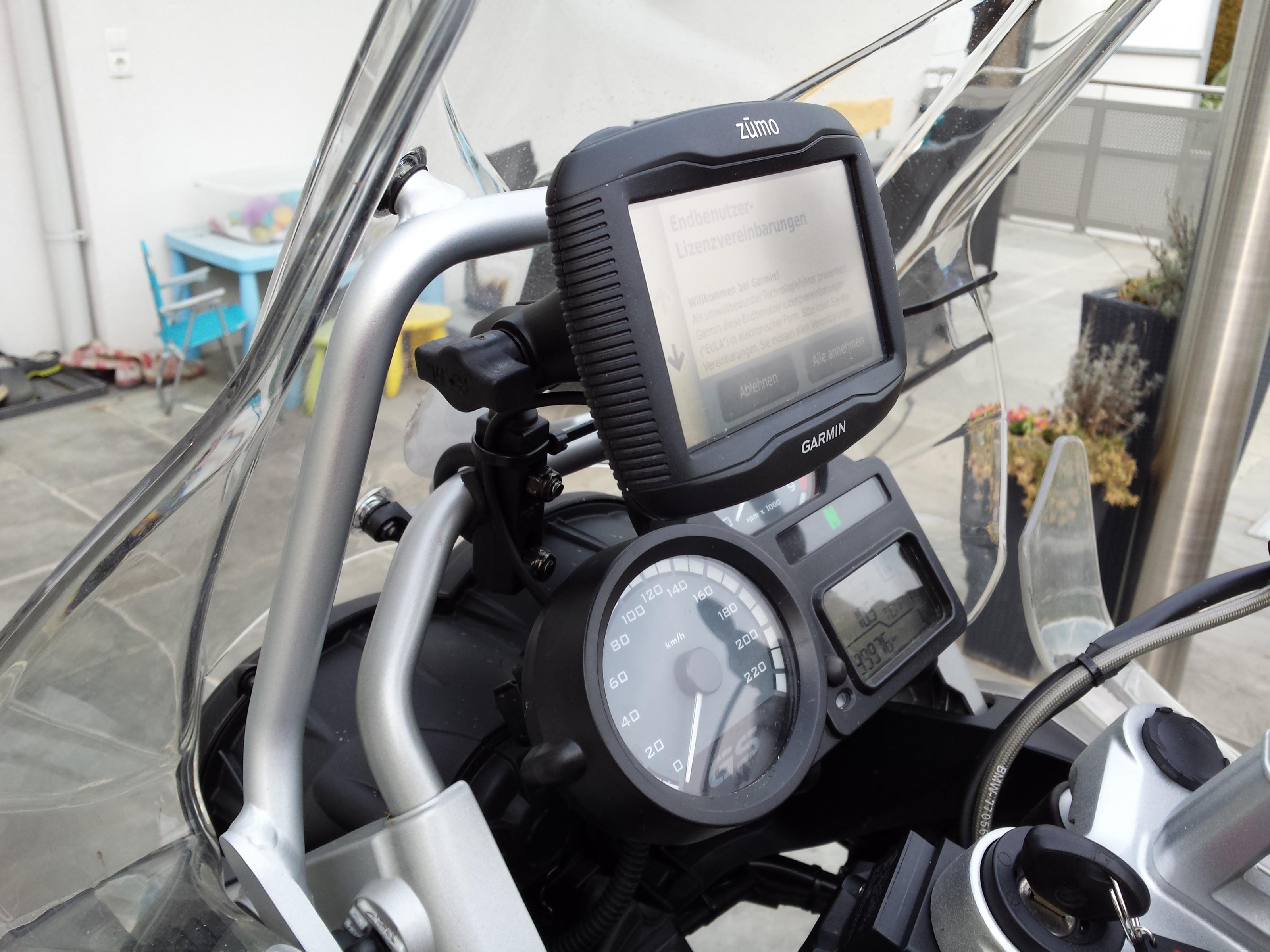

Jetzt is es passiert. Heute morgen aufs mopped gesetzt, noch 20 min bis zum Termin und dann hat es klick gemacht. Batterie leer. Scheiß navihalterung hat die Batterie leer gezogen. Muss dann wohl doch den widerstand einbauen. Dachte ich hätte Glück gehabt. War wohl nix.

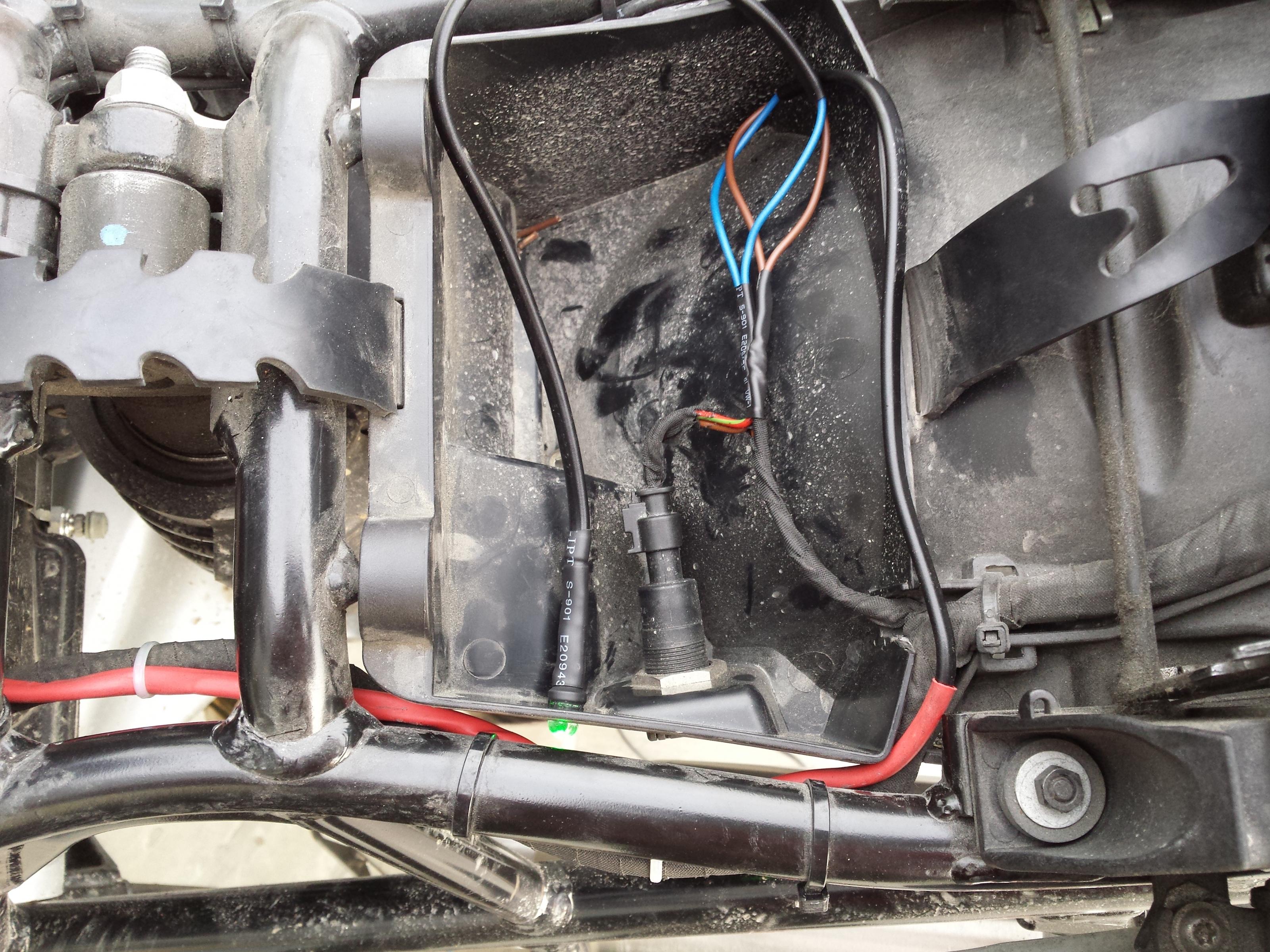

Ich habe das 390er parallel zur Steckdose unterm Bordwerkzeug angelötet.
An dem Pluspol noch ne LED samt Widerstand und fertig.
Hab die Leitung vom Fach unterm Bordwerkzeug bis zum 390er am Lenker vor gezogen. Den Wandler hab ich in der Seitenverschalung platziert.
Funktioniert jetzt seit 3 Monaten.
Vorteil der LED - man sieht nach ca. einer Minute (nach dem Abstellen vom Moped), dass die Elektronik abschaltet.

Also kannst du navi und Steckdose nutzen? Hast du alles verlötet? Oder wie hast du verbunden. Die Kabel durch geschnitten? Hast nicht zufällig ein Bild ohne Klebeband.
daglock
25.08.2010
17
Niederösterreich
R1200GS ADV 08
kann Navi und Steckdose nutzen.
Alles verlötet.
Kabel abzwicken.
Leider kein Bild ohne Schrumpfschlauch. - ist aber ganz einfach -
bei der originalen Leitung der Steckdose das schwarze Band runterwickeln. Da siehst du 2 Adern braun und rot-grün - abzwicken - Mit Multimeter messen welche + ist (weis es nimmer) - LED samt Widerstand und Navileitung und Zuleitung parallel anlöten. + mit +; und - mit -
