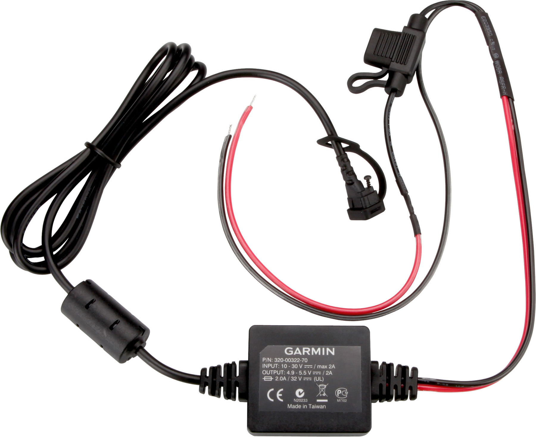

Bildschirmabschaltung
Ermöglicht es Ihnen, die Zeit der Inaktivität einzurichten, bevor das Gerät im Akkubetrieb in den Ruhezustand wechselt.
Bedeutet wenn das Navi über das Motorrad-Anschlusskabel 010-11843-01 angeschlossen ist - hat die Einstellung keinerlei Wirkung.
Ist das so korrekt ?
KlausB
KlausB
04.07.2016
2.298
Reinheim (Odenwald)
R1200 GS LC (2016)
Stimmt nur, wenn das Kabel an einen Stecker angeschlossen ist, der mit der Zündung erst Strom erhält. Hängt das Anschlusskabel direkt an der Batterie, dann erhält der Spannungswandler in der Halterung dauerhaft Strom, das Navi geht von Netzbetrieb aus und schaltet nicht ab. Also schauen, ob dein Mopped eine Navi-Buchse oder einen Navi-Stecker hat, das Gegenstück besorgen und die freien Enden des Kabels damit verbinden. Dann ist die Halterung bei ausgeschalteter Zündung ohne Strom.
Klaus
Gast-55299
Ich denke der Kollege hat es direkt an die Batterie geklemmt.
Somit wird das Navi nicht abgeschaltet. Alles klar
