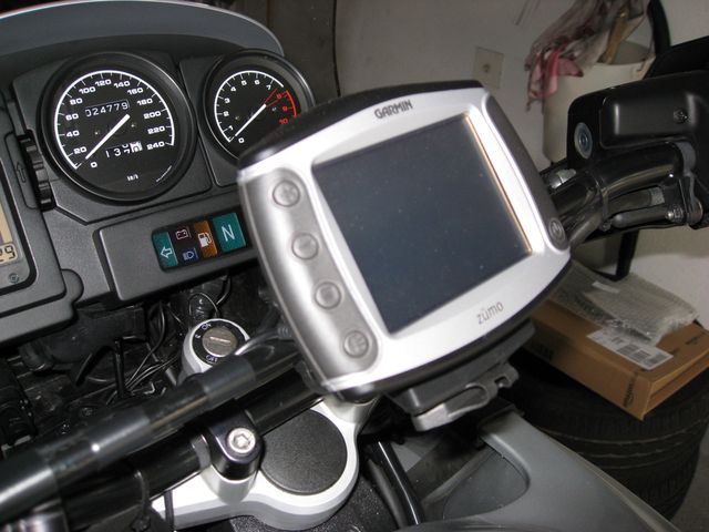

Hallo

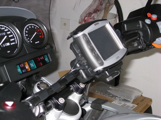

Hab meins heute auch endlich befestigt... :)
Fahrersicht:
Cockpit:
Seitenansicht:
Stromversorgung:
