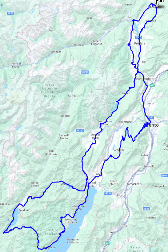

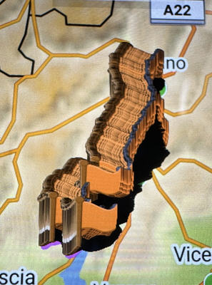

Letztes Jahr habe ich ein paar kleinere Routen mit MRA erstellt und das hat gut geklappt. Mein Zumo XT2 konnte die im Format GPX 1.1 und GPX 1.2 importieren und anzeigen.

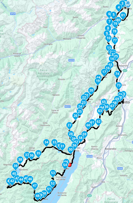

Jetzt habe ich für den bevorstehenden Urlaub ein paar Routen vom Reiseleiter bekommen. Diese sind auf Basecamp erzeugt und ich dacht die kann ich einfach importieren.
Der Import der GPX Datei dauert ewig und das Öffnen dauert mehrere Minuten.
Heraus kommt dann eine Datei mit vielen Fähnchen.
Also habe ich die Datei in MRA als Track importiert.

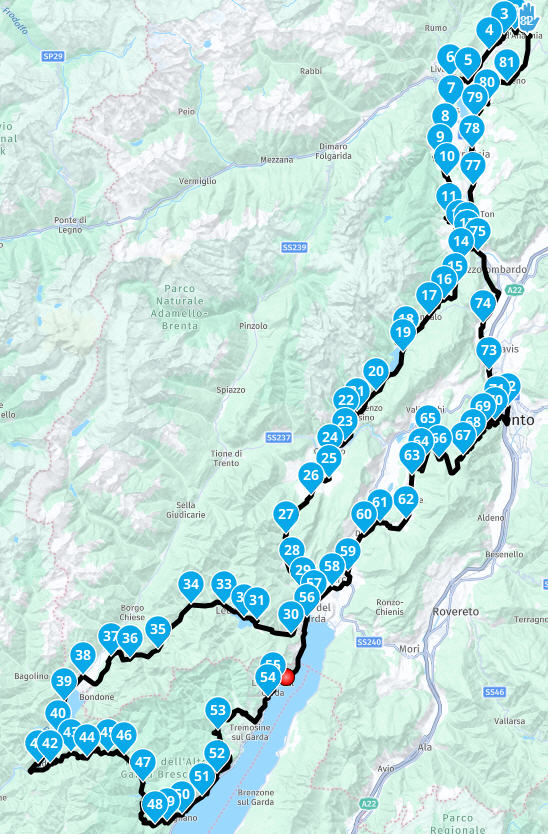

und dann eine Route daraus gemacht

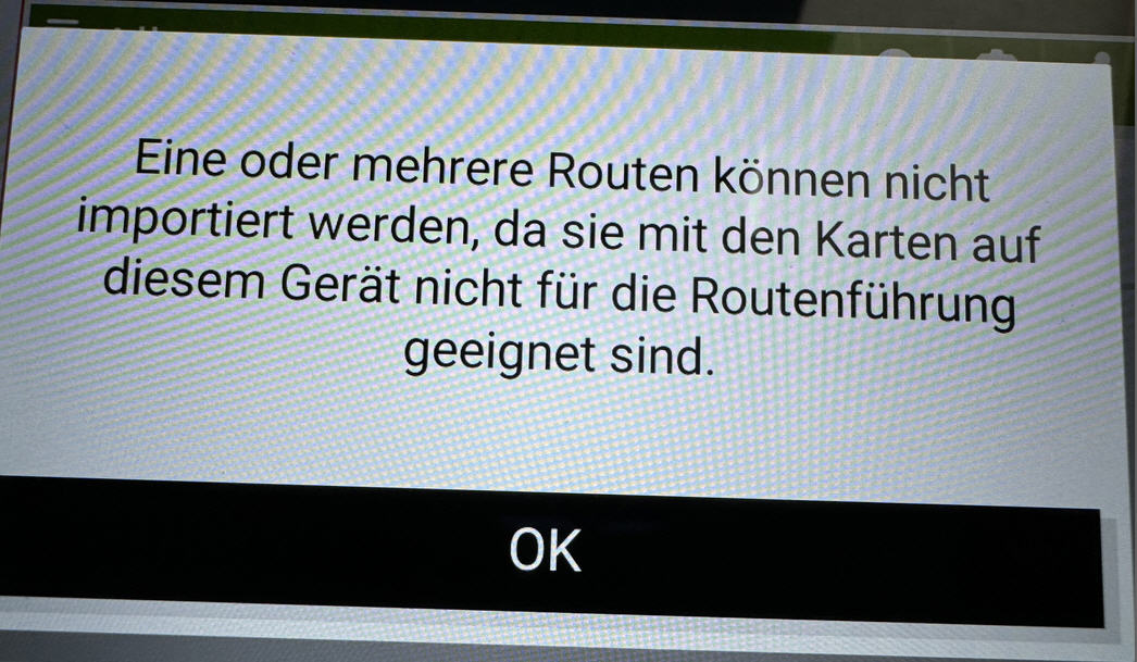

Ich wollte als GPX 1.1 importieren und heraus kam das:
Mein Zumo versteht nur noch GPX 1.2

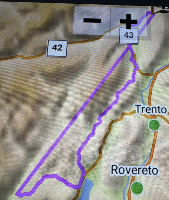

Nach langer Berchnung kam dann das heraus
Ich dachte vielleicht funktioniert ja die Umwandlung von Track zu Route nicht richtig und habe die Route nochmal neu von Hand angelegt mit weniger Punkten. Gleiches Ergebnis.
Hat einer von Euch eine Idee was ich da machen kann ?

Prüfe mal bitte ob es eine Begrenzung der Via Point und Shaping Points gibt. Da ich nur den N6 nutze, weiß ich der will max. 30 Via Points und dazwischen max. 125 Shaping Points. Ansonsten gibt’s Probleme oder die Tour wird geteilt.
Teile mal eine problematische GPX.
Übrigens, schöne Tour mit Brasa-Schlucht. So ähnlich fahre ich auch wenn Nähe Trento oder Bozen bin.

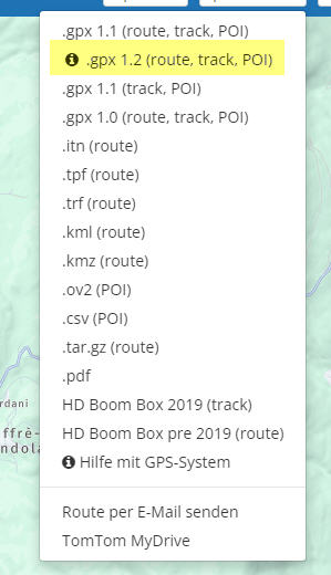

MRA bietet mir GPX 1.0, 1.1 und 1.2 an. bei mir funktioniert nur noch 1.2.

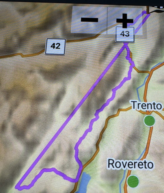

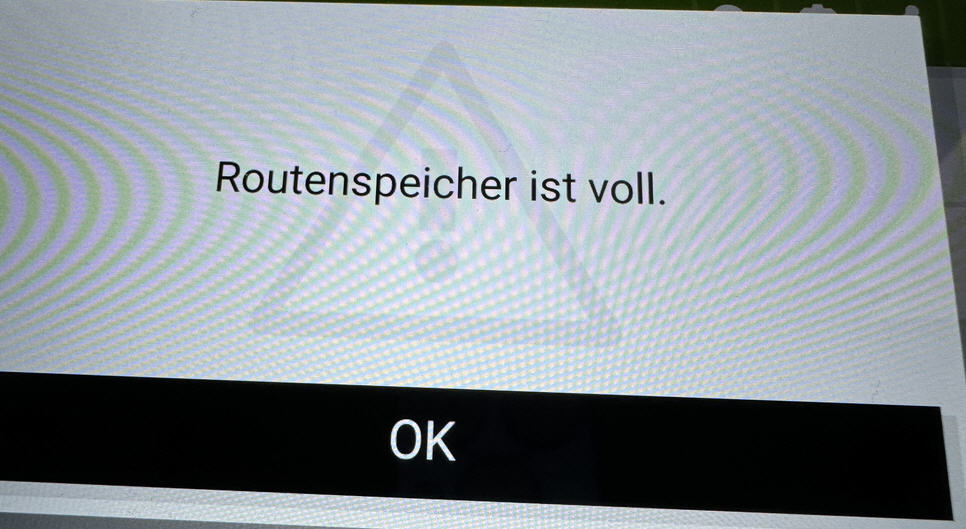

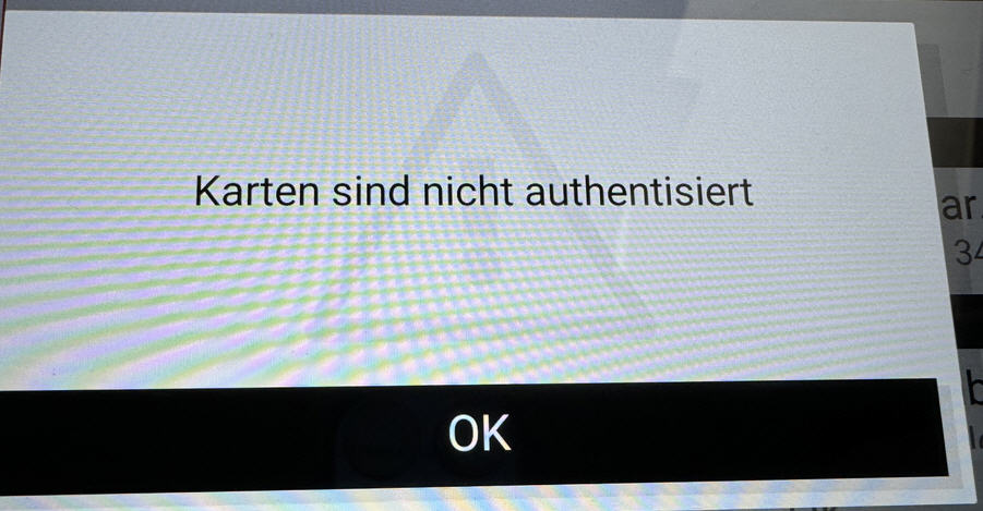

Habe gerade noch ein bisschen probiert.
Jetzt habe ich auch noch das hier
Ich habe gerade mal 10 kleine Rundkurse vom letzten Jahr auf dem Zumo und jetzt das

Ich habe auf WEriks Einstellungen zurückgesetzt, aber das hat nichts gebracht. GPX 1.1 wird immer noch nicht gelesen und bei 1.2 kommt Mist heraus. Ich habe auch versucht eine GPX 1.1 Datei mit der TomTom Karte zu erzeugen, die kann aber auch nicht eingelesen werden.
Was funktioniert, ist die Karte als Track einzulesen. Das ist jetzt aber nicht das was ich wollte.

Nachdem ich nun die halbe Nach damit herum gespielt habe weiß ich dass es tatsächlich an den installierten Karten liegt. Spaßeshalber habe ich mal irgendeine Open StreetView Wanderkarte installiert und damit funktioniert der Import von 1.1 einwandfrei, dauert nur Sekunden und wird richtig auf der Karte angezeigt.
Kann es denn wirklich sein, dass ein Motorrad Navi mit Karten daher kommt mit den der Import von Strecken in den Alpen nicht funktioniert ?
Ich habe jetzt mal irgendeine Karte genommen. Könnt Ihr mir eine empfehlen ? Die Alpen Karte von Garmin für 150 € würde ich ungern kaufen.

OK, Problem scheint gelöst. Ich habe den Inhalt des Maps Ordners komplett gelöscht und über Garmin Express die EU Karte neu installiert. Jetzt geht es wieder.
Jetzt installiere ich mal noch Nord Amerika dazu und schaue ob es dann immer noch geht.

Kleiner Tipp: importiere die Route als Route in MRA. Dann kannst du falls notwendig ein paar Korrekturen vornehmen. Im Ergebnis hast du nicht über 80 Routenpunkte die auch zu Problemen führen können.

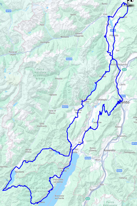

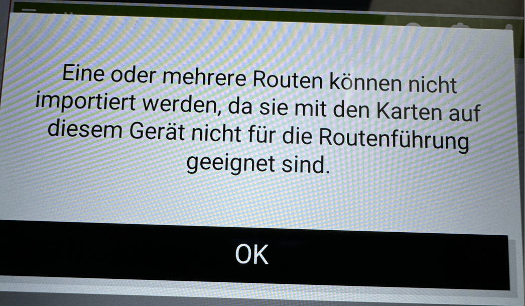

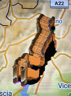

Das ist ja auch nur ein Beispiel Route. Wir haben 9 Routen für 3 Tage. Es gibt also noch Alternativen. Nachdem ich heute die Karten neu geladen habe kann ich auch die Basecamp Routen wieder importieren ohne 1000 Fähnchen. Ich weiß auch nicht was da schief gelaufen ist. Vielleicht lag es daran dass ich 12 Routen auf einmal importiert habe. Jetzt mache ich’s einzeln weil ich irgendwo gelesen habe dass man nicht mehr als 500 Punkte auf einmal machen soll.
